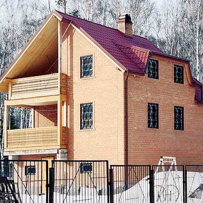

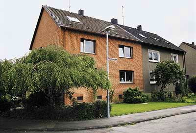

Какой отделки стена просит?Вид частного дома, декорированного плиткой под кирпич CELINA KLINKER (Германия). Какой отделки стена просит?Разнообразие видов облицовочного кирпича позволяет архитектору решать сложные художественные задачи. Какой отделки стена просит?Облицовочная плитка CELINA KLINKER отлично сочетается с металлическим косоуром и ограждением лестницы. Какой отделки стена просит?Комната, декорированная плиткой под кирпич фирмы ROBEN. Какой отделки стена просит?Благодаря кирпичным "обманкам" можно сэкономить силы и средства, не проиграв во внешнем виде здания. Какой отделки стена просит?Облицовочная плитка под кирпич в интерьере дома - выразительное средство художественной стилизации. Какой отделки стена просит?Кирпичное обрамление дверных и оконных проемов - художественный прием, с помощью которого в доме создана атмосфера средневекового замка. Какой отделки стена просит? Какой отделки стена просит?Внешняя отделка деревянного дома облицовочным кирпичом:
вверху - до отделки;
внизу — отделка закончена.
