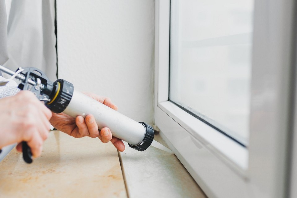

В любом случае нужен индивидуальный подход. Так, при укладке ламината обычно используют акриловую мастику. Этого вполне достаточно. Однако для комнат, где есть угроза воздействия влаги, лучше перестраховаться. Тогда ответ на вопрос, какой герметик для ламината лучше, будет однозначным: силиконовый влагостойкий. Аналогично выбирают материал при ремонте и установке окон. На сухих участках заполняют пустоты акриловым препаратом. Там, где повышена влажность, выбирают водостойкие средства.

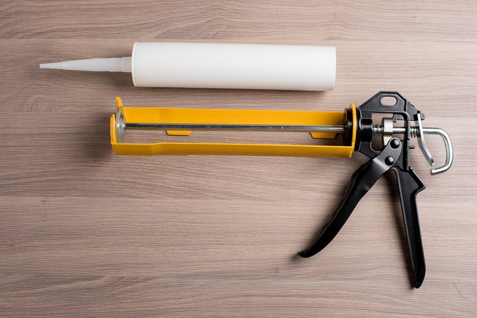

Чтобы результат работ не разочаровал, важно грамотно выбрать препарат и правильно его нанести. Последнее совсем не сложно. Мастики выпускаются в жестких или мягких тубах, которые помещаются в специальные приспособления-пистолеты. Твердые картриджи можно использовать и без инструмента. Достаточно снять крышку, срезать наконечник и выдавить раствор. Правда, качество шва при этом может быть невысоким.
