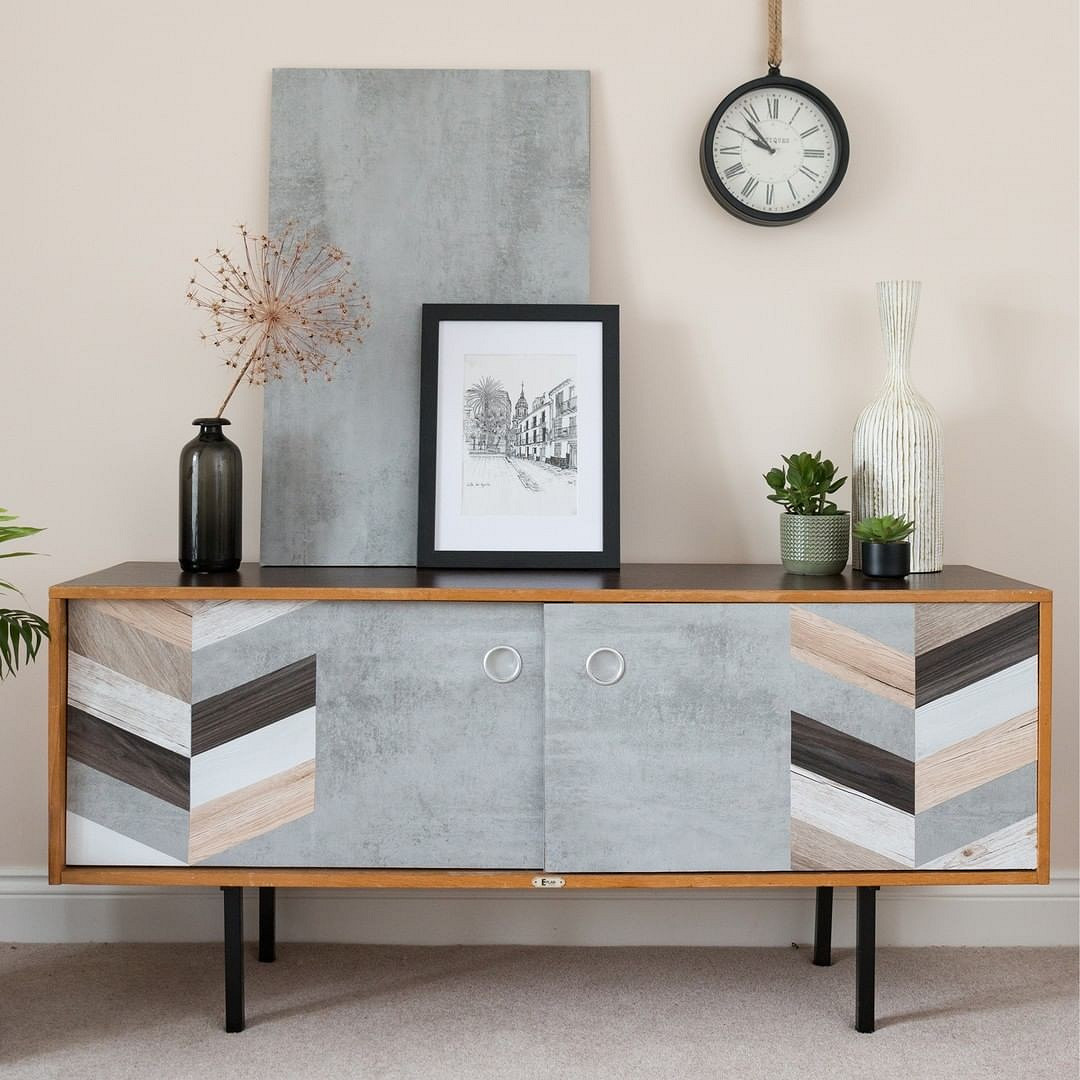

С мебели
Самоклейкой декорируют фасады, столешницы и другие поверхности. Перед их очередным обновлением надо выяснить, как правильно снять самоклеящуюся пленку с мебели. Прежде чем удалить декор, желательно определить, из какого материала изготовлена основа. Это важно для того, чтобы не испортить предмет. Так, древесные плиты «не любят» влагу, тогда как дерево легко выдержит ее кратковременное воздействие. Для удаления отделки можно использовать два эффективных метода.
Первый заключается в разогреве полотна. Для этого берут строительный фен (можно обойтись и бытовым) и прогревают участок с края детали. Размягченную разогретую самоклейку аккуратно поддевают острым шпателем или ножом, осторожно тянут вверх и в сторону. Она поднимается и достаточно хорошо отлипает от основания. В процессе стягивания полотно продолжают нагревать. Таким образом снимают весь декор. Работать острым инструментом надо аккуратно, чтобы не повредить мебель. Кроме того, с той же целью надо контролировать нагрев.
Вторая методика заключается в растворении клейкого слоя специальными препаратами. Можно взять любой спрей для удаления наклеек, растворитель, спирт, бензин или жидкость WD-40 (
