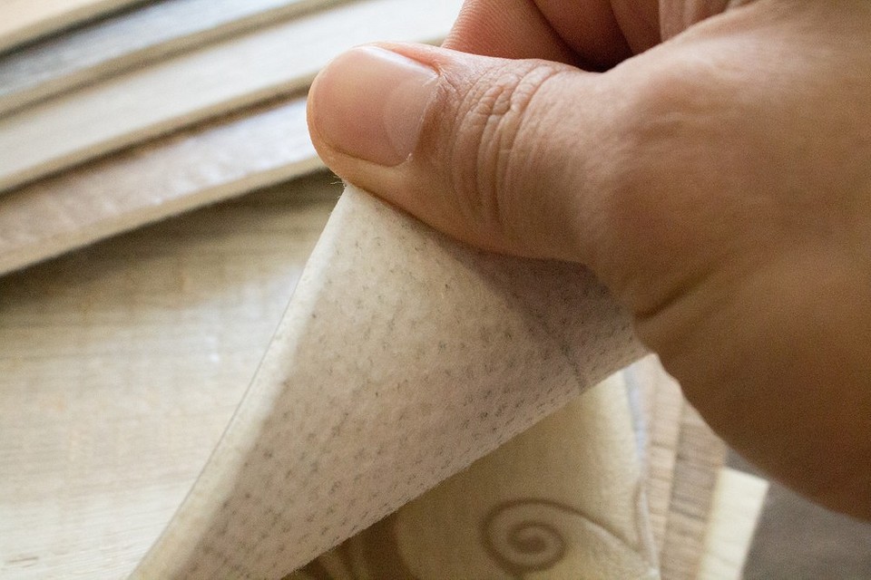

- ПВХ-линолеум. Полностью синтетическая термопластичная масса наносится на основу: вспененный пвх или синтетический войлок. Сверху покрывается транспарентом, прозрачным защитным слоем.
Различают гетерогенные и гомогенные покрытия. Первые представляют собой своеобразный многослойный «пирог». Гомогенные однородны, без дополнительных слоев. Для разных сфер применения выпускают разные материалы.

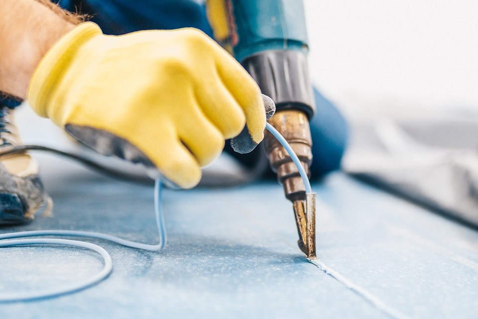

Горячей сваркой
В первом случае берется специальный шнур, подходящего к напольному оформлению оттенка. Он вкладывается в специальный пистолет, где разогревается. Получившейся пластичной массой заполняется межшовное пространство. Методика хорошо подходит для любого вида покрытия, исключение — полотно бытового типа. Правда, используется чаще профессионалами, поскольку требуется специальное оборудование.

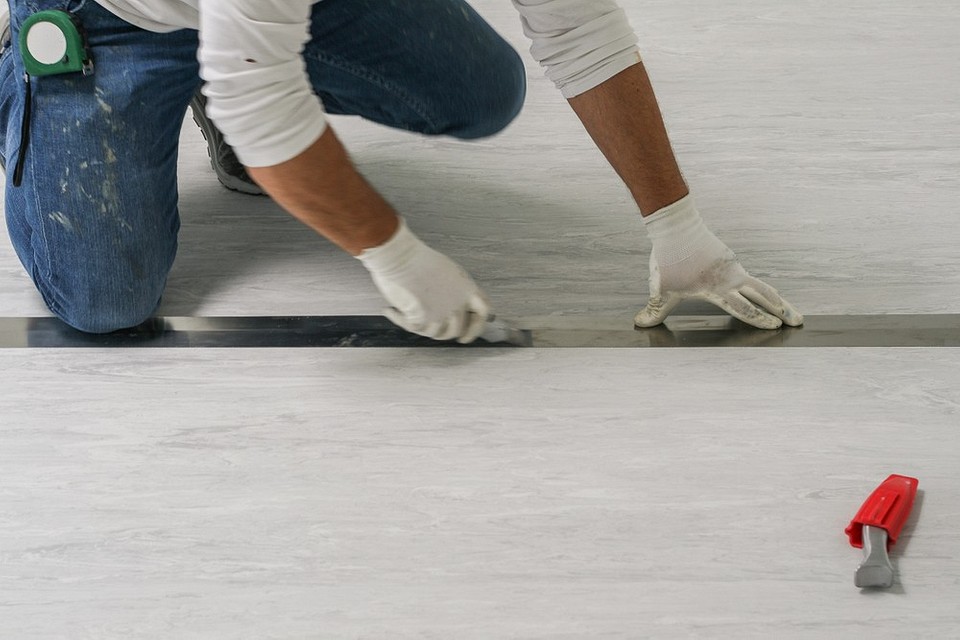

- Выполняем плотно резаный шов. Полотнища укладываем одно на другое внахлест на 30-50 мм. Берем стальную пластину или линейку, прижимаем полоски. Остро заточенным ножом или машинкой-резчиком разрезаем оба полотна одновременно. Убираем обрезки.

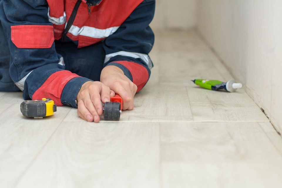

Смесью типа С
Ее выбирают, когда ищут, чем склеить линолеум с небольшим зазором между полосами или для ремонта отклеившихся соединений.
Алгоритм работ
- Очищаем основание от мусора и пыли с помощью пылесоса. Затем протираем все влажной тряпкой, ждем высыхания. При ремонте правильно будет обезжирить края полос и пол любым доступным средством.
- Разлохматившиеся края полотнищ аккуратно подрезаем острым ножом, чтобы не порвать их. Наклеиваем поверх них малярный скотч.
- Надеваем на тубу насадку. Аккуратно заполняем межшовное пространство, медленно двигаемся вдоль края. Важно знать, что клеящая смесь усаживается, поэтому накладываем ее с небольшим запасом. Излишки убираем тряпкой со скотча. Ни в коем случае не промокаем ею зазор.
- Оставляем для высыхания на срок от двух часов до суток. Это зависит от типа раствора и ширины зазора.
