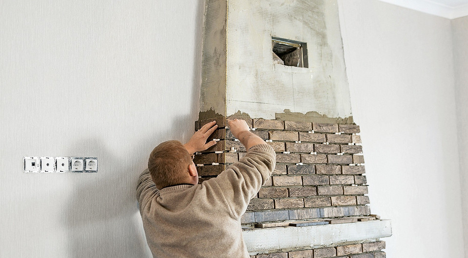

Термостойкие клеи наносят на большинство минеральных оснований: бетонные, кирпичные, оштукатуренные. Очевидно, что эти поверхности должны быть прочными, очищенными от старой штукатурки, глины, известкового налёта, без трещин и отслаивающихся элементов. Масло, жир, краску, грязь, пыль, которые ухудшают адгезию клеевого слоя, необходимо удалить. Поверхность обработать грунтом, соответствующим материалу основания. Обратите внимание, что швы кирпичных кладок специалисты советуют предварительно расшить, обработать и примерно за двое суток до облицовочных работ заполнить клеевой смесью.
Особенности монтажа
До начала облицовочных работ желательно сделать раскладку плитки. Она поможет точнее определить количество необходимого материала и оптимальный размер элементов. А также выбрать лучший вариант сочетания фоновых плиток и декоров. Кстати, отделка из керамики небольшого формата (10 × 10 см) из-за множества швов более подвижна, чем из плиток большого размера, и вероятность её отслоения или растрескивания будет намного меньше.
Приступая к процессу облицовки, убедитесь, что в это время и в течение следующих 7 суток температура воздуха и основания в помещении и на улице, если речь идёт о зоне барбекю, будет выше нуля: от 5 до 35 °С. Чтобы получить клеевой раствор, сухую смесь высыпают в ёмкость с чистой водой и перемешивают вручную или строительным миксером до получения однородной массы. Затем оставляют на 5 мин и снова перемешивают. Помните, что свойства термоклея гарантированы производителем только при соблюдении пропорций и порядка приготовления раствора.
Нельзя облицовывать только что сложенные печи и камины. Их следует регулярно топить в течение 3–4 нед, во время которых будут активно идти усадочные процессы. И лишь затем начинать оформление

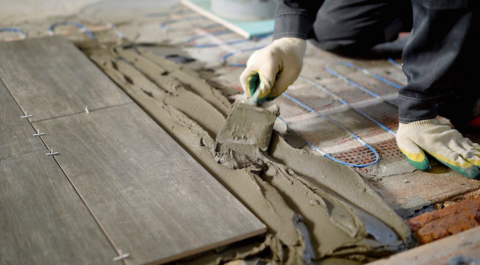

Готовый раствор наносят на основание зубчатым шпателем. Размер зубцов зависит от размера плитки. Например, для элементов с длиной стороны менее 15 см — это 6 мм. Чем больше формат плитки, тем толще должен быть клеевой слой. При наружных работах особенно важно, чтобы под плиткой не оставались пустоты. Избежать их появления и усилить надёжность крепления облицовки поможет нанесение клея и на основание, и на плитку. Пока раствор твердеет, желательно исключить сквозняки и защитить поверхность от прямых солнечных лучей.
