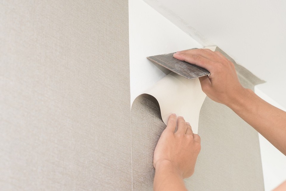

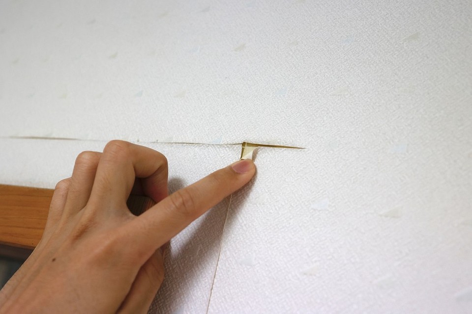

Одна из самых распространенных проблем — отстающие от стены края рулона. Иногда это случается даже при использовании дорогих отделочных материалов и качественного клея. Ситуацию можно исправить, однако понадобится аккуратность, терпение и время.
Подготовьте тюбик с клеем и тряпку или салфетку для вытирания его излишков, из инструментов понадобятся резиновый валик для раскатывания обойного полотна и кисть (проверьте, чтобы у нее прочно держался ворс, иначе щетинки останутся под покрытием). Также может пригодиться нож, наждачная бумага и резиновый скребок.
- Внимательно осмотрите поверхность под отклеившимся стыком: если они неровная или крошится, зачистите ее ножом или наждачкой до гладкого состояния и, при необходимости, пропылесосьте.
- Используя кисть, смажьте выбранным клеем оба стыка, аккуратно прижмите их к стене и прокатайте валиком от середины к краям.
- Вытрите излишки клея салфеткой или тряпкой либо удалите их с помощью резинового скребка.

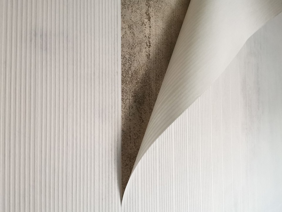

Помимо отклеивания с настенным покрытием может случиться и другая неприятность — расхождение стыков, когда полотна держатся крепко, но между их краями заметен кусок стены.
В такой ситуации можно попробовать растянуть обои. Для этого бумажный материал смачивается водой из пульверизатора на лицевой стороне вдоль кромки, а флизелиновые или виниловые модели аккуратно отделяются по краю от стены и увлажняются изнутри. Через 5-10 минут на полотна наносится любой прочно схватывающийся клей (предназначенный для стыков, ПВА и т.д.), после чего их прижимают к оклеиваемой поверхности, а затем с усилием распрямляют резиновым валиком, стараясь растянуть их так, чтобы между стыками не осталось пространства.
