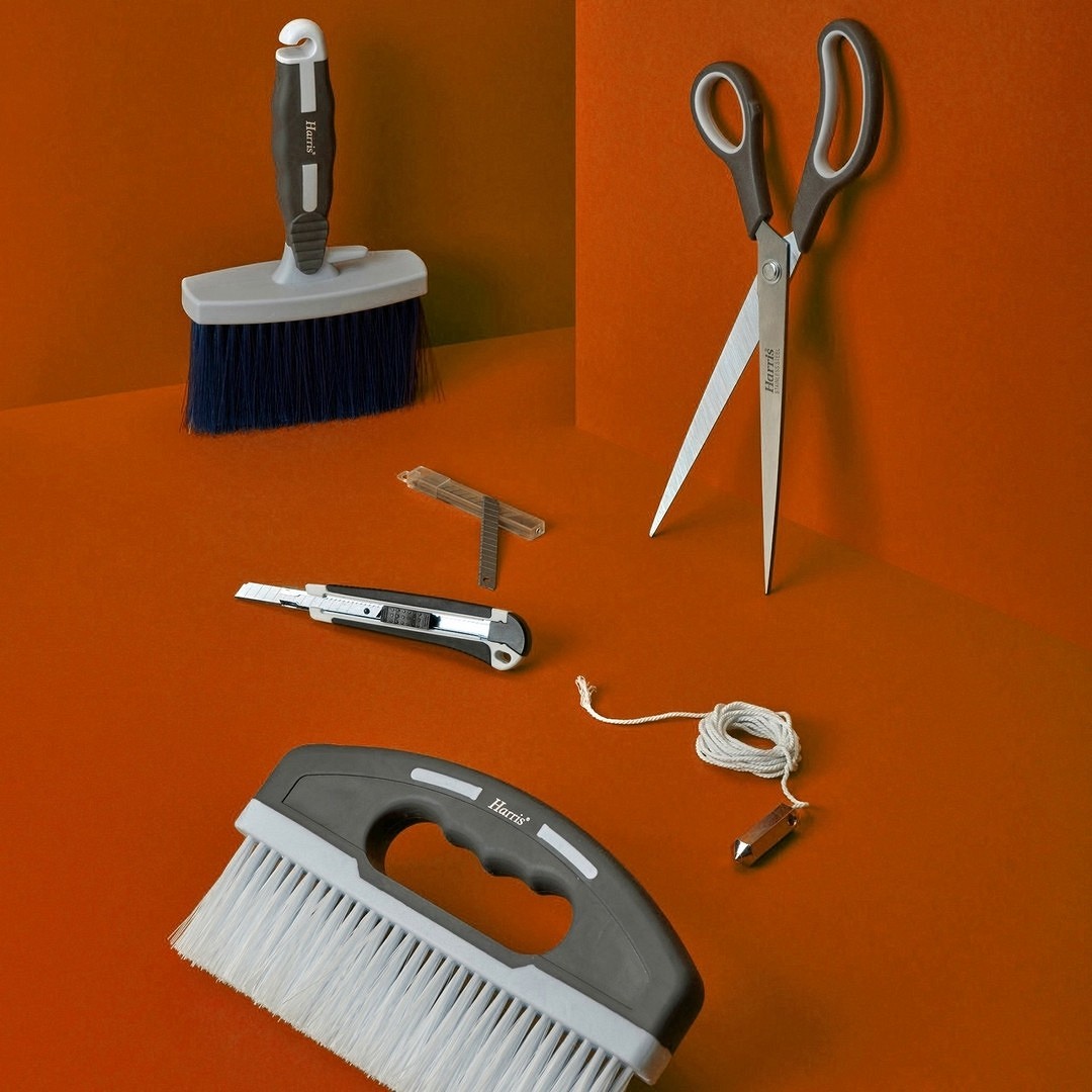

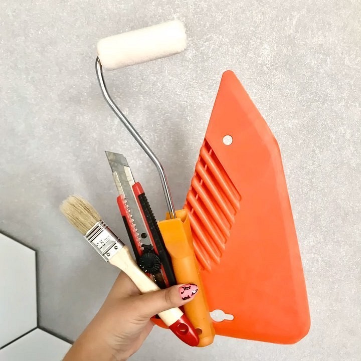

Инструменты
Для разметки и раскроя полос потребуется рулетка или портновский сантиметр, длинная линейка и карандаш. Резать материал хорошо острым ножом, можно кухонным или канцелярским. Подойдут и ножницы. Чтобы размечать стены, потребуется отвес, с его помощью определяется точная вертикаль. Для работы необходим валик со средним ворсом для нанесения клея. Можно заменить его щеткой или большой кистью, кому как удобнее.
Чтобы разглаживать полосы на стене, используются разные приспособления. Это может быть гладкий резиновый валик либо пластиковый шпатель в виде треугольника. Оба варианта хороши, надо только подобрать свой. Для приклеивания стыков применяется маленький гладкий валик, которым прижимают края материала. Еще понадобится ветошь или мягкая ткань, ею удаляют излишки клея и разводы от него.

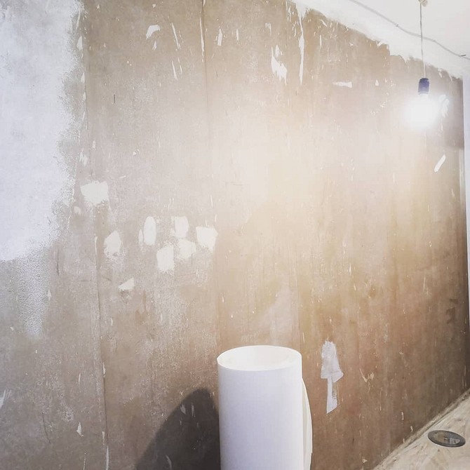

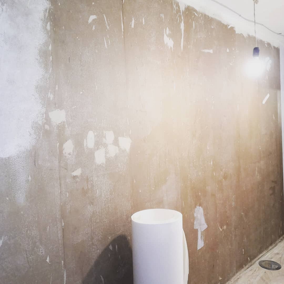

Удаление старого покрытия
Для начала основу полностью очищают. Технология зависит от вида оформления. Старое оформление полностью снимают. Чтобы это было проще сделать, отделку предварительно увлажняют из пульверизатора теплой водой. Для ускорения процесса размягчения клея добавляют в нее стружку хозяйственного мыла, 9% уксус, бельевой кондиционер или специальный препарат. Размокшие полосы поддевают шпателем и снимают. Остатки размачивают и убирают.
Водоэмульсионку или побелку смывают. Масляную и аналогичную ей краски убирают разными способами. Самый дешевый и трудоемкий — механический. Он предполагает соскабливание красочного слоя. Делают это вручную с помощью молотка и стамески или с применением шлифмашины, перфоратора либо дрели со спецнасадками. Можно использовать специальную смывку, которая растворяет старую краску, или термический метод. В последнем случае красочный слой разогревается строительным феном, затем снимается с основы.
Оштукатуренная стена внимательно осматривается на предмет трещин и других дефектов. Ее желательно простучать, чтобы определить участки с отслаивающимся покрытием. Их необходимо зачистить. После того как все фрагменты удалены, оценивается состояние поверхности. Если дефектов много, старую штукатурку убирают полностью.

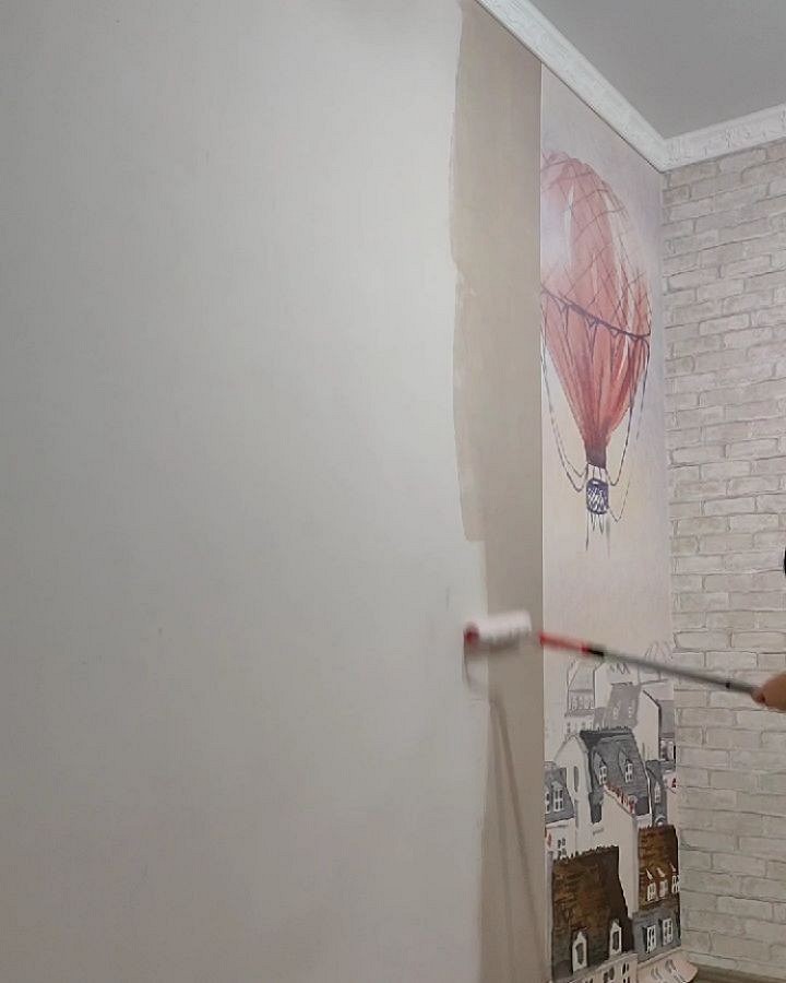

Нанесение клея и поклейка обоев на ровных участках стены
Технология наклеивания для разных типов полотен немного отличается. Мы подготовили общую инструкцию по поклейке обоев своими руками.

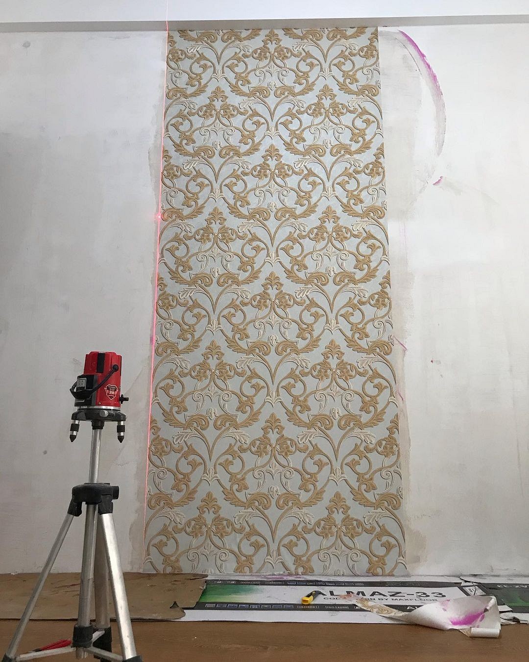

- Намечаем на основании вертикаль, на которую будем ориентироваться. Для точной разметки используем отвес.
- Замеряем высоту стены. Отрезаем первую полосу. Ее высота должна быть равной полученному замеру, но лучше оставить небольшой припуск в 5-6 см.
- Раскраиваем остальные полотна, совмещаем рисунок, раскладывая их на полу.
- Готовим клеевой состав. Делаем это точно по инструкции на его упаковке.
- Раскладываем полосу на полу. Промазываем клеем половину листа с обратной стороны. Удобно мазать валиком или же щеткой. Края мажем кистью. Складываем намазанную полоску пополам, не фиксируя сгиб. Аналогично поступаем со второй половиной листа.
- Оставляем промазанный материал для пропитывания. Для разных видов полотен время пропитки отличается, его надо уточнять по маркировке на упаковке. В среднем, бумажный однослойный симплекс пропитывается за 1-2 минуты, плотный дуплекс за 7-8 минут, винил за 8-10 минут. На флизелин клей не наносят, он накладывается только на стену.
- Наносим слой клейкого состава на основу. Полоса клея должна быть чуть больше по размеру, чем та, что планируется приклеивать.
- Раскрываем верхнюю половинку листа, не трогая пока сложенную нижнюю. Накладываем ее на основание, прикладывая одним краем к вертикальной разметке. Прижимаем полоску к стене так, чтобы она держалась на месте.
- Расправляем нижнюю часть. Проверяем, чтобы она не сместилась. Разглаживаем полотно шпателем или валиком движениями в направлении от середины к краям или сверху вниз. Не должно остаться пузырей воздуха. Острым ножом подрезаем излишки материала сверху и снизу.
Остальные полоски приклеиваются аналогично. Важный момент. Перед началом работы в помещении закрывают окна, чтобы не было сквозняка. Иначе декор отклеится. То, сколько нельзя после поклейки обоев открывать окна, зависит от состояния отделки. Когда она полностью высохнет и расправится, можно проветрить помещение. В среднем, оно должно оставаться закрытым сутки.

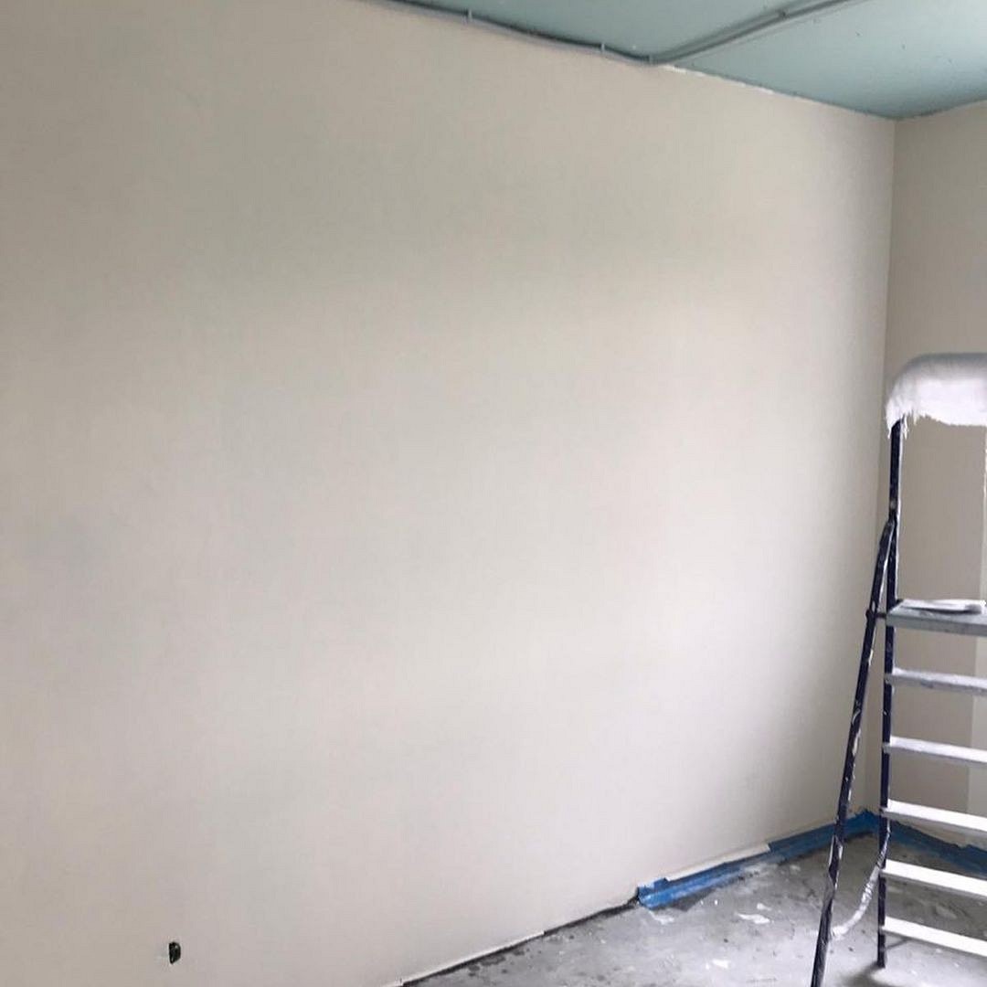

Как клеить обои на гипсокартон
ГКЛ — хорошая основа для любого типа обойных полотен. Приклеиваются они без особых проблем. Есть несколько нюансов в подготовке гипсокартона к оклейке. Обязательна заделка всех швов между плитами. Их промазывают шпаклевкой, накладывают серпянку, выравнивают и после отвердения зачищают. Кроме этого заделываются и все вмятины от крепежей. При этом не должно быть перекрученных или не полностью утопленных саморезов.
Первые достают и ставят новый крепеж на расстоянии 50 мм. Вторые полностью закручивают. Только после этого заделывают вмятины шпаклевкой, дают отвердеть и зачищают. Так получают идеально ровную поверхность. Поэтому эта технология обычно используется в инструкции, как клеить обои под покраску, где особенно важно получить ровную основу.
Гипсокартон желательно зашпаклевать, чтобы не допустить склеивания картона и обойного полотна. Иначе при последующем удалении оформления его невозможно будет снять без частичного разрушения ГКЛ. Финишную шпаклевку накладывают одним слоем. Как вариант, можно использовать несколько слоев праймера. Но это не «срабатывает» для флизелина или винила, только для тонкой бумаги.

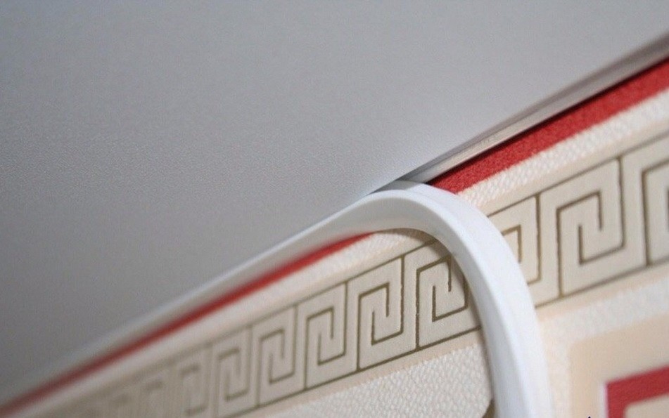

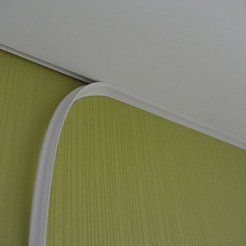

Как клеить обои с натяжным потолком
Основная сложность заключается в сохранении целостности натянутой пленки. Учитывая, что это достаточно тонкий материал, выполнять все работы следует очень аккуратно. Начинают с демонтажа плинтуса, закрывающего монтажные швы потолка. Его поддевают плоским инструментом и вынимают из пазов. Тогда можно будет завести обойное покрытие под крепление и закрыть некрасивый шов плинтусом.
На края натяжного потолка наклеивается малярный скотч, чтобы защитить поверхность от случайного попадания праймера или клея. Технология поклейки выбирается в соответствии с типом материала. В любом случае нежелательна подрезка верхней части полотна, во избежание порчи и порезов на потолке. Поэтому полоски подгоняются по рисунку и точно подрезаются на полу. После того как наклеенные листы высохнут, снимают малярный скотч и ставят на место плинтусы. Если их нет, можно купить и установить специальные галтели для натяжных потолков. Они хорошо маскируют шов.
