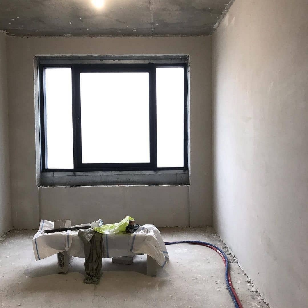

Прежде чем разбирать, как клеить гипсовую декоративную плитку, надо выяснить, на какую основу ее нужно уложить. Особых ограничений здесь нет, важно, чтобы основание было сухим, чистым и ровным. При значительных перепадах высоты необходимо выровнять основу. Разберем особенности работы с разными типами поверхностей.

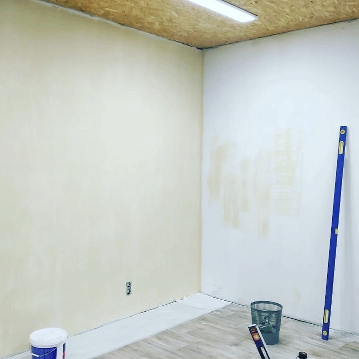

1. Подготовка

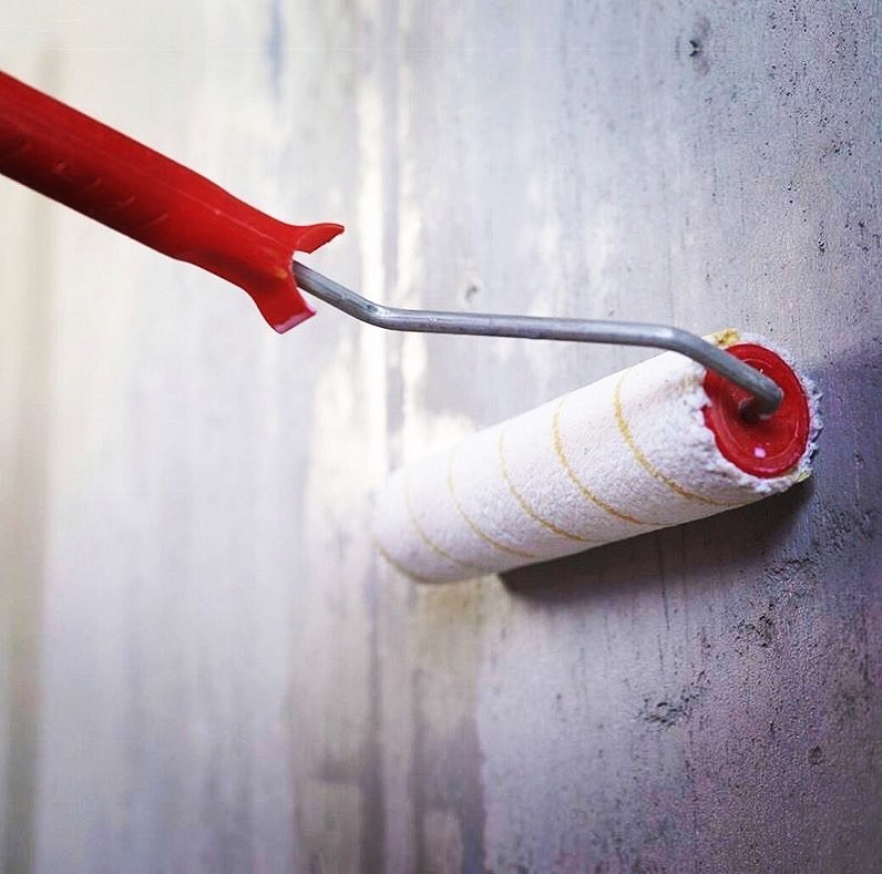

Особенности подготовки разных типов оснований мы уже разобрали. В любом случае перед монтажом поверхность еще раз очищают от пыли и грунтуют. Состав выбирают в соответствии с типом основания. Чаще всего это акриловый праймер. Работы выполняют по инструкции на упаковке грунтовки. Там же указано количество слоев.
Перед нанесением следующего обязательно ждут, пока высохнет предыдущий. По окончании грунтования стене дают полностью высохнуть. Мастера советуют загрунтовать и обратную сторону плитки. Это закроет поры материала. Следовательно, уменьшит расход клея, ускорит схватывание с основой.

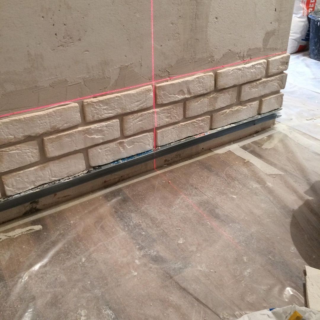

Разметка выполняется в соответствии с выбранной раскладкой. На поверхности отмечают горизонталь и вертикаль. Для точности нанесения лучше всего использовать лазерный уровень, но можно обойтись обычным. С учетом толщины швов и размеров пластины намечают ряды. При дальнейшей укладке ориентируются на эту разметку.

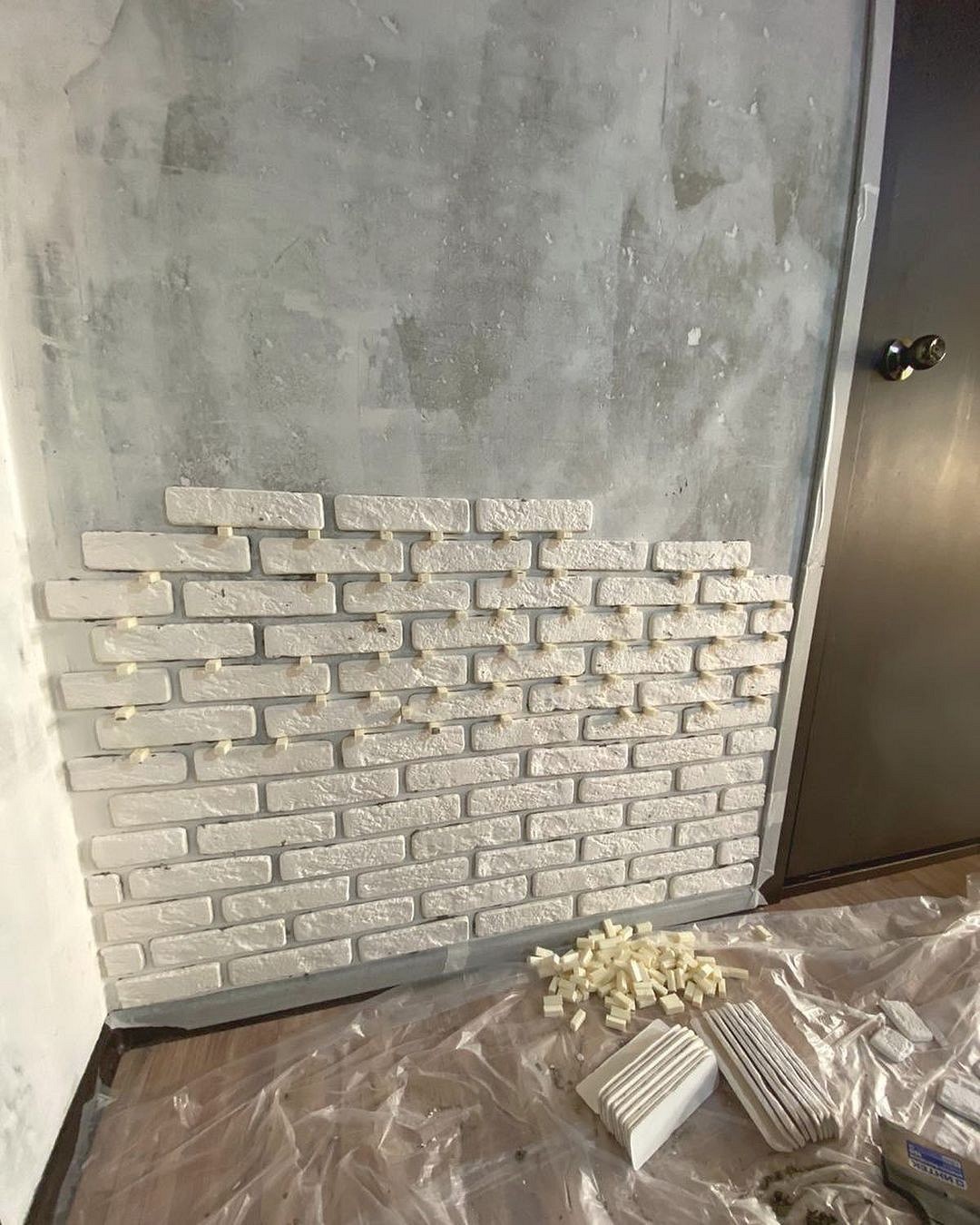

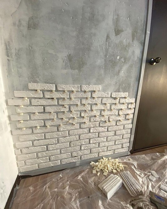

В зависимости от вида клея процесс может немного видоизменяться. Подробно разберем, как клеить гипсовую плитку под кирпич на разведенный из сухой смеси клей.
- В чистой емкости разводим сухую смесь в соответствии с инструкцией производителя. Готовим небольшую порцию, чтобы успеть использовать всю, пока она не затвердеет.

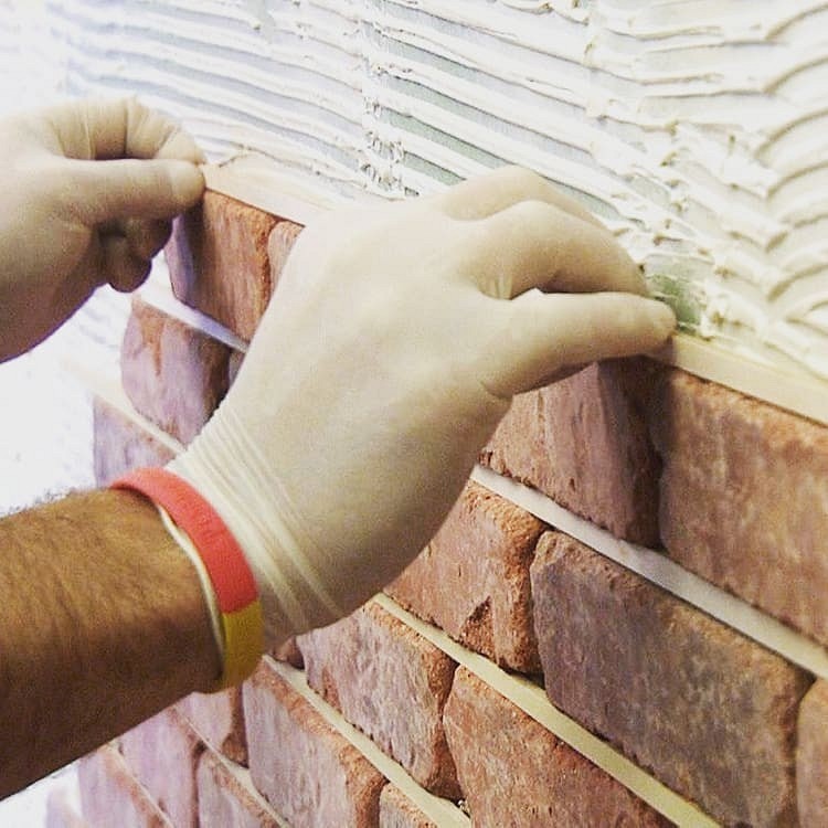

- Начинаем с нижнего угла. Накладываем порцию смеси на стену, разравниваем зубчатым шпателем. Подготовленного к укладке участка должно хватить на монтаж пяти элементов, не больше.
- Зубчатым шпателем кладем клейкий состав на обратную сторону облицовки, разравниваем.
- Ориентируясь на разметку, прикладываем пластину к основанию, прижимаем. Гипс хрупкий, поэтому прижимаем осторожно. Иначе элемент может разломиться.
- Проверяем положение детали уровнем. Если нужно, немного ее сдвигаем, снова прижимаем. Обязательно удаляем излишки раствора. Если он попал на лицевую сторону пластины, аккуратно счищаем все следы влажной губкой.

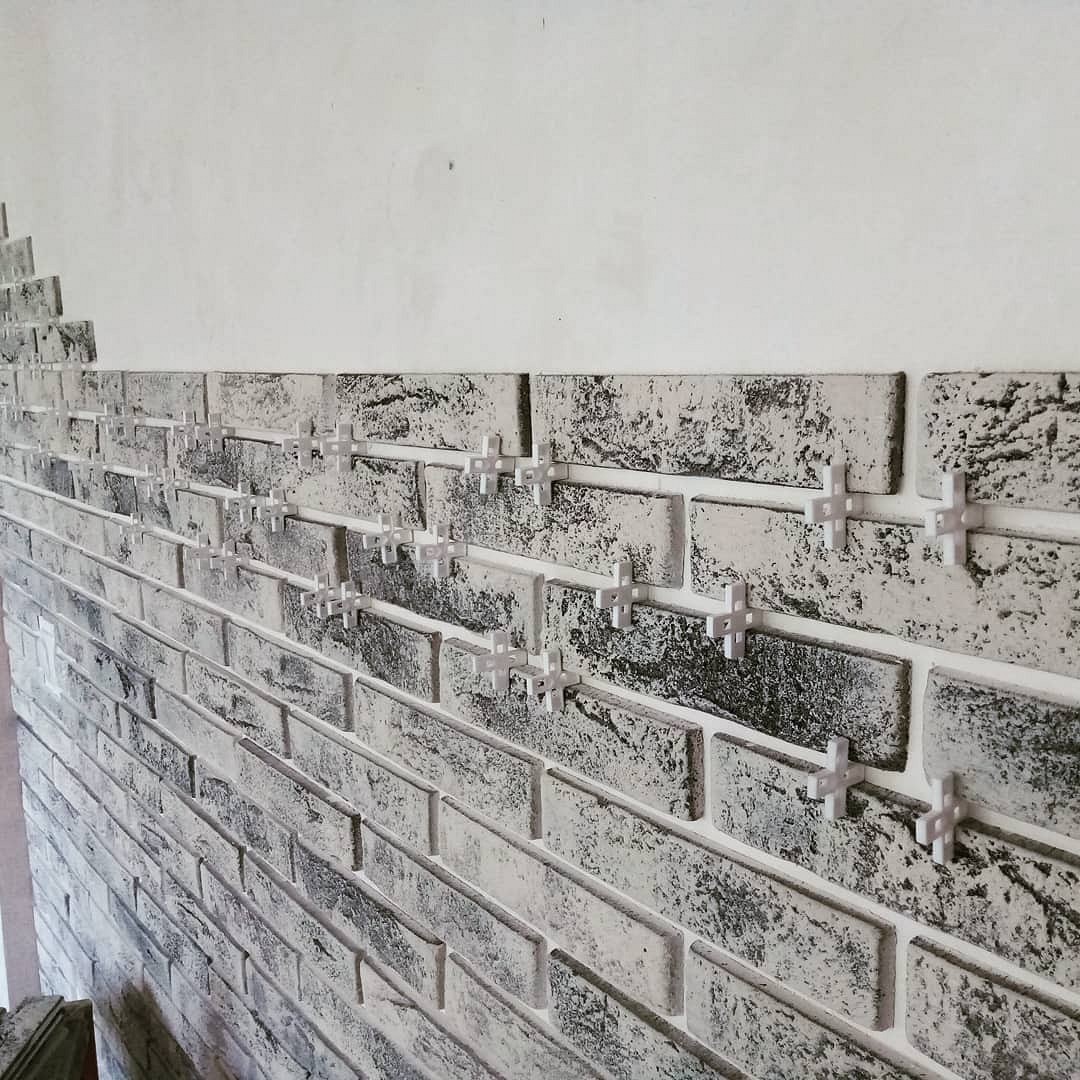

- Аналогично укладываем остальные элементы ряда. Чтобы швы между ними получились ровными, вставляем пластиковые крестики.
- Следующий ряд выкладываем со смещением, чтобы имитировать кирпичную кладку. Для этого отрезаем половину или треть детали. Проще всего это сделать ножовкой, ручной пилой или болгаркой. Срез обрабатывается наждачкой. Укладка проводится аналогично первому ряду, только сначала приклеивается подрезанный элемент.

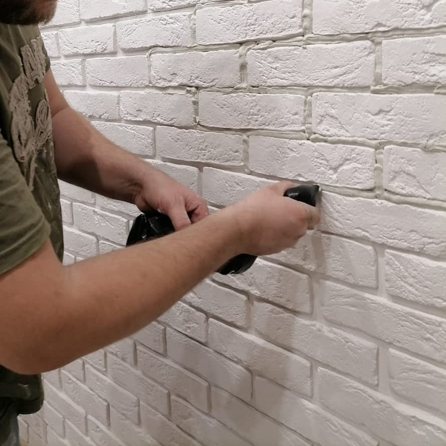

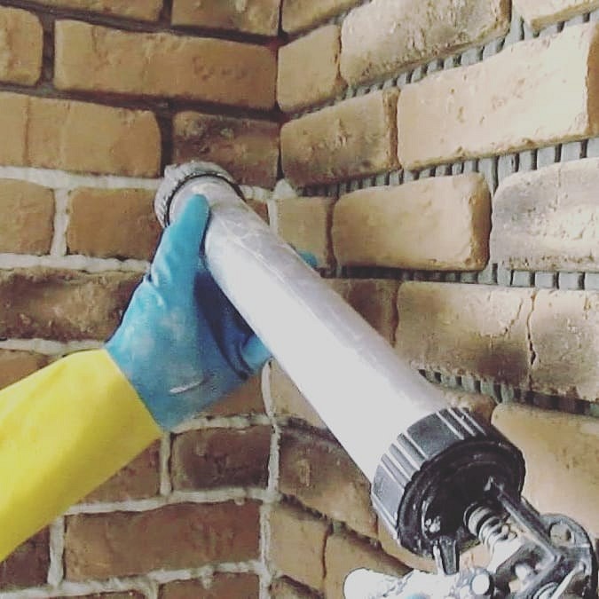

После заполнения всей поверхности отделку оставляют до полного высыхания. В финале заполняют швы затиркой или остатками клеящей мастики. Делать это лучше всего с помощью строительного шприца или обычного пластикового пакета с отрезанным краем. Смесь накладывают в приспособление и выдавливают в межплиточное пространство. Равномерно распределяют по нему. Мастера советуют делать это тонкой пластинкой или разрезанной пополам трубочкой, если нужен выпуклый либо вогнутый шов.

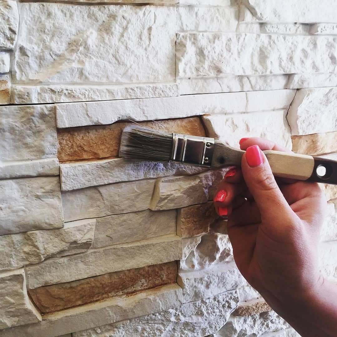

После затирания дают отделке еще время на полное высыхание. Не обязательно, но желательно покрыть декор слоем лака. Он защитит от влаги, пыли и грязи. Значимый недостаток гипса — гигроскопичность. Он впитывает воду, размокает и разрушается. Поэтому влажная уборка ему «не показана». Лак помогает избавиться от этого недостатка. При желании перед лакированием можно покрасить пластины.
