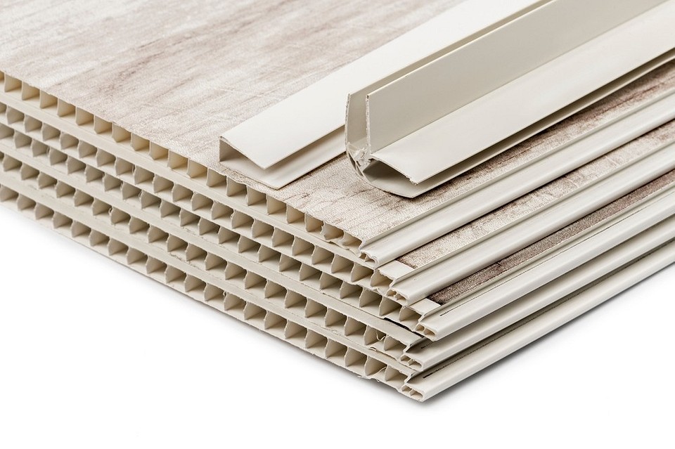

Что такое ПВХ-панели
Отделочный материал выпускают в виде пластин, на боковых сторонах которых установлены замки по типу «паз-шип». При их правильном защелкивании получается плотное соединение. Панель изготавливается из поливинилхлорида, полностью безопасного пластика. Поэтому ими можно отделывать потолки и стены жилых помещений. Пластина внутри полая, а ее верхняя и нижняя сторона изготовлены из тонкого пластика. Между ними проложены ребра жесткости, что увеличивает прочность ламели.
Производители выпускают пластины длиной 300 и 270 см, ширина зависит от назначения отделки и варьируется в пределах от 25 до 50 см. Различается материал и толщиной. Самые тонкие модели — 5 мм, самые толстые — 10 мм. Последние — самые прочные. Дизайн панелей может быть самым разным: их выпускают матовыми, глянцевыми, полуглянцевыми. Они бывают однотонными, с рисунком и с фотопечатью, любых расцветок и текстур. Предназначены ПВХ-панели для отделки стеновых и потолочных поверхностей.

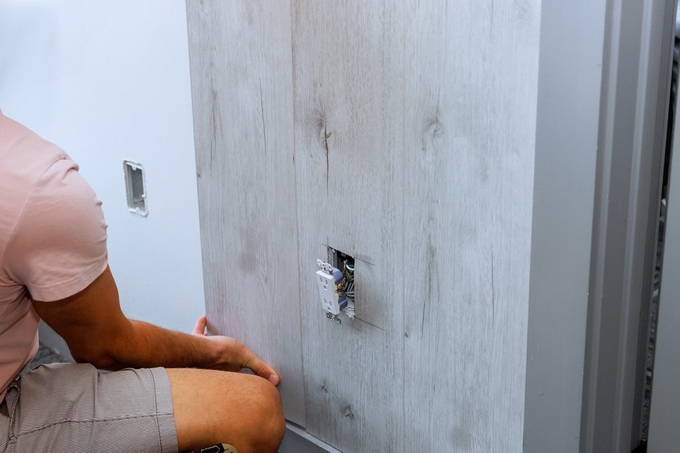

ПВХ-ламели монтируют на предварительно собранный каркас из деревянных или из металлических направляющих. В некоторых случаях их просто приклеивают на стену или потолок. Углы и края оформляют специальными пластмассовыми уголками. В процессе установки отделочный материал приходится разрезать. Если нужно подрезать ламель по высоте, выполняют поперечный разрез. Криволинейные резы делают при необходимости монтажа распределительных коробок, светильников, розеток и т.п. Бывают нужны и поперечные разрезы. Их делают, если целая панель не помещается по ширине и ее необходимо сузить.

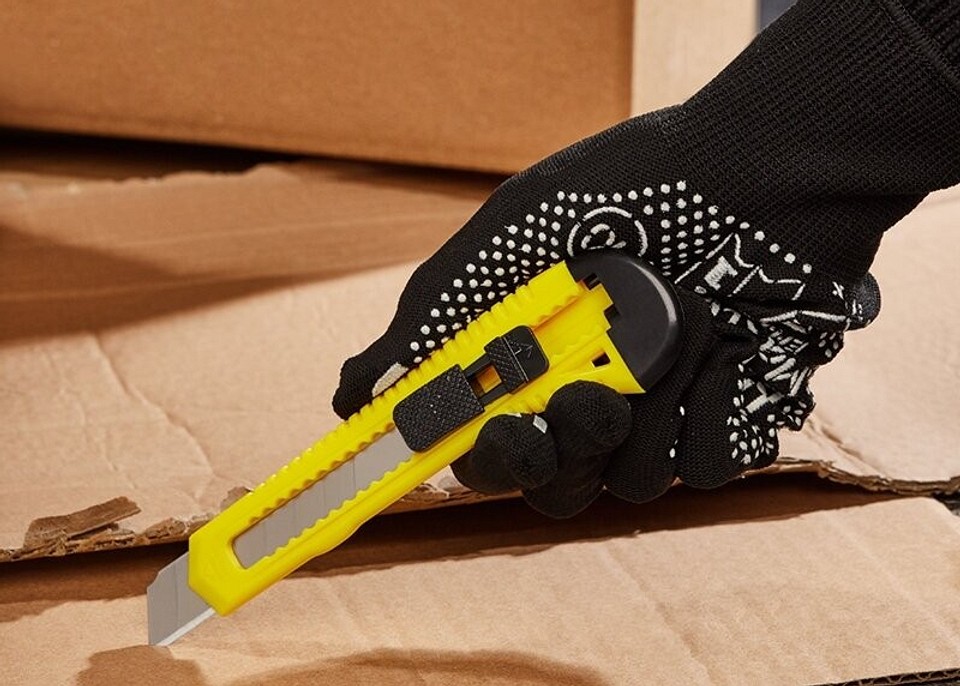

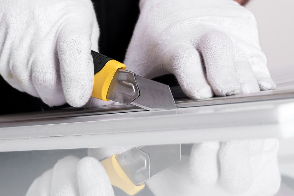

Нож
Для разрезания пластиковых ламелей подойдет даже кухонный нож с острой заточкой. Если объем работы большой, он будет тупиться. Поэтому лучше всего брать канцелярский или строительный нож со сменными лезвиями. После того как лезвие затупилось, его можно легко и быстро поменять. Подойдет и любой ручной резак с острым лезвием. С их помощью можно выполнять любые криволинейные резы или разделять пластину вдоль. Ровно разрезать ее ножом поперек сложно, поскольку мешают ребра жесткости. Резать приходится долго, края реза ломаются и зазубриваются.
Инструкция,
- Уложите ламель на ровное основание лицевой стороной вверх.
- Возьмите карандаш и линейку, наметьте линию отреза.
- Прижмите линейку к линии отреза так, чтобы она не сдвигалась.
- Возьмите нож, ведите им по направляющей по намеченной линии. Прорежьте лицевую сторону.
- Переверните панель, согните ее по линии разреза.
- Разрежьте обратную сторону ламели.
Перед выполнением фигурного реза тоже делают разметку. Острием ножа протыкают ламель на намеченной линии, потом ведут его точно по наметке. Если это отверстие, после резки надо подтолкнуть и вынуть вырезанную часть.

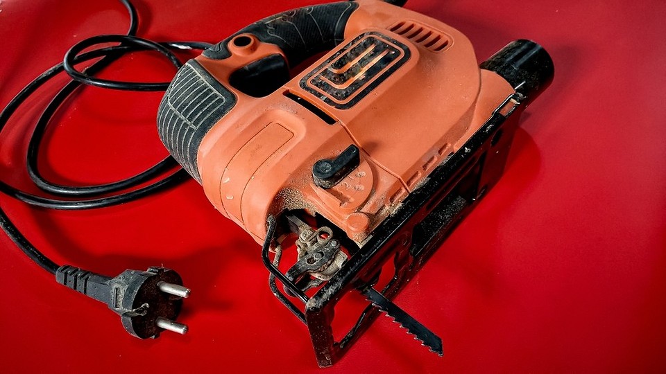

Электролобзик
С помощью электрического лобзика можно выполнить продольный, поперечный и любой криволинейный рез. Чтобы получить хороший результат, надо правильно подобрать пилку. Она должна быть с самыми мелкими зубчиками, иначе рез будет рваным. Подойдет полотно для металла или для пластика, пилки для дерева брать нельзя. Для криволинейных разрезов берут узкие пилочки.
Мы подготовили
- Уложите панель на основание лицевой частью вверх. Ламель должна лежать на опоре так, чтобы при разрезании не вибрировала и не провисала.
- Наклейте на будущую линию реза малярный скотч. Это защитит поверхность от сколов. Наметьте контур отреза. Можно поступить иначе и перевернуть пластину, чтобы сделать разрез по обратной ее стороне. Некоторые мастера считают, что это защищает лицевую часть.
- Настройте инструмент для работы. Для этого установите минимальную скорость, выключите маятниковый режим. Если этого не сделать, в процессе работы панель-ПВХ на участке разреза будет нагреваться и ровный рез не получится.
- Установите пилку на край наметки, включите электролобзик. Режьте точно по намеченной линии, двигайтесь плавно, без рывков.
Электролобзиком удобно разрезать стопки панелей из ПВХ. В этом случае длина полотна должна быть больше, чем высота стопки.

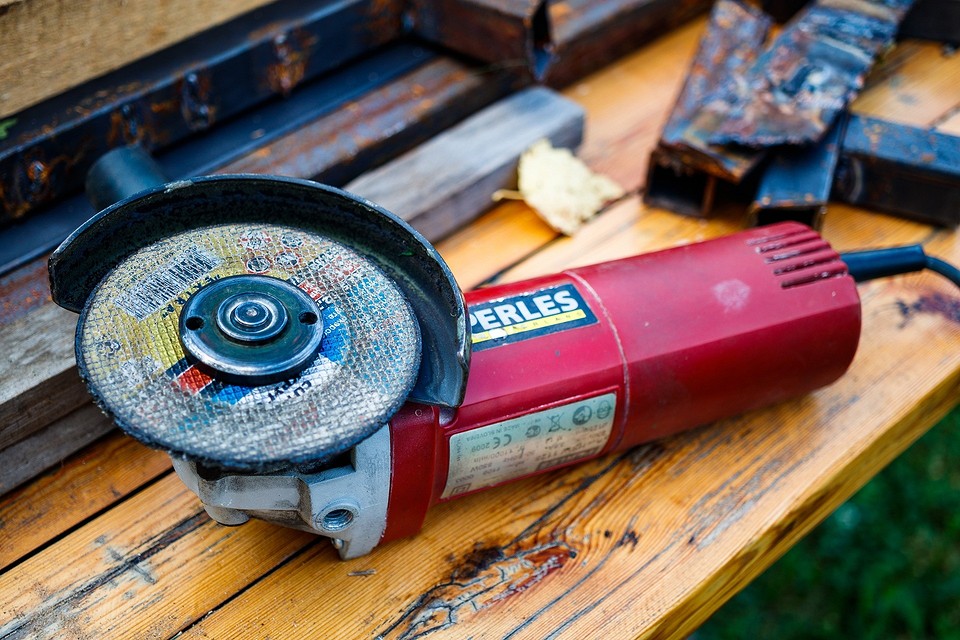

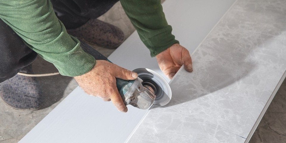

Болгарка
Углошлифовальная машинка может выполнить поперечный, продольный и криволинейный рез. Правда, для работы с нею надо иметь опыт. Электроинструмент работает на большой скорости, легко можно испортить заготовку или получить травму. Кроме того, в процессе резки образуется очень много пыли. Пластик при обработке на высоких скоростях перегревается и плавится. Поэтому резать УШМ можно только на минимальных оборотах. Если есть такая возможность, надо выбрать самый легкий и компактный электроинструмент.
В качестве насадки для разрезания ПВХ-панелей используют отрезной диск для металла, его толщина от 0,8 до 1,2 мм. Болгаркой можно разрезать одну панель или сразу несколько. Во втором случае детали складывают стопкой и скрепляют, чтобы они не сдвинулись в процессе работы. Резать можно с лицевой или с обратной стороны, рез получается точный и ровный. Выполняют разметку, потом аккуратно режут точно по намеченной линии.
