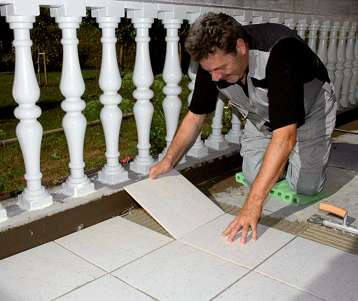

В отличие от цементной смеси современные клеевые составы наносят тонким слоем (с помощью зубчатого шпателя) на предварительно подготовленное и поэтому достаточно ровное и гладкое основание. Согласитесь, нивелировать дефекты поверхности не слишком дешевым раствором неразумно. Ктому же из-за чрезмерного количества клея впоследствии может произойти его усадка, а под облицовкой появятся пустоты. Это допустимо, но нежелательно. Так, при отделке вертикальных поверхностей, подвергающихся лишь ветровой нагрузке, раствор должен покрывать не менее 65 % плоскости плитки, а при облицовке горизонтальных- не менее 90 %.
Оптимальная толщина клеевого слоя- 2-6мм. Чем больше формат плитки, тем толще должен быть слой и, следовательно, тем больше размер зубцов шпателя. Например, для квадратного элемента с длиной стороны 10см необходимая высота зубцов шпателя составляет 6мм, а для квадратов от 30см- уже 12-15мм. Каждую плитку прикладывают к основанию, надавливая и слегка покачивая, чтобы устранить пустоты и получить ровный слой клея.
