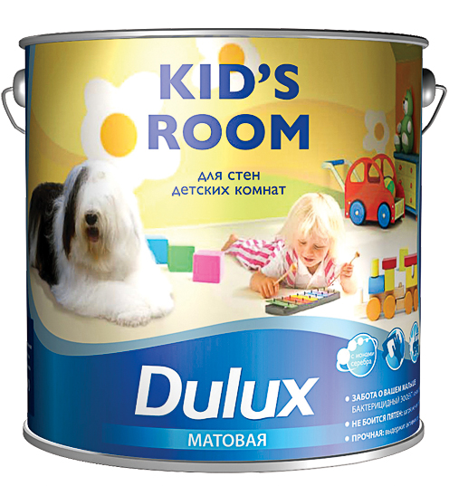

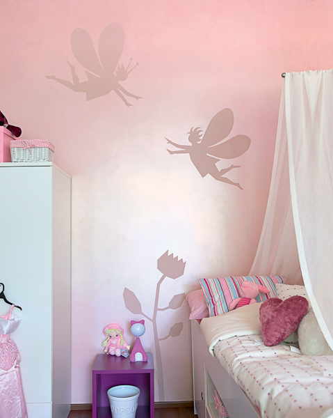

2, 3. Матовая водоэмульсионная краска Kid's Room (Akzo Nobel) содержит ионы серебра, обладающие бактерицидным эффектом. Цена (2,5

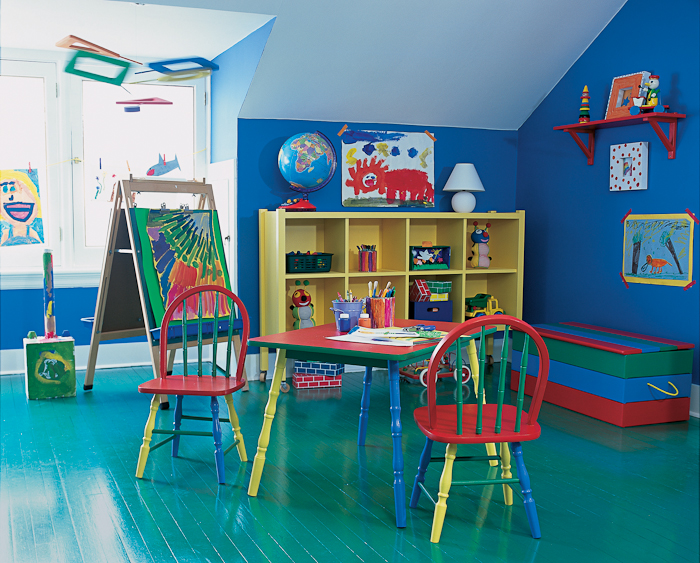

4. Краска на детской мебели должна «не бояться» активности ребят, обладать высокой стойкостью к истиранию;
нужно, чтобы ее легко было мыть

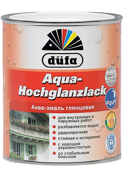

6. Безвредная для человека глянцевая эмаль Aqua-Hochglanzlack (Meffert) на основе 100%-го
акрилового связующего, разбавляемая водой. Цена (0,75

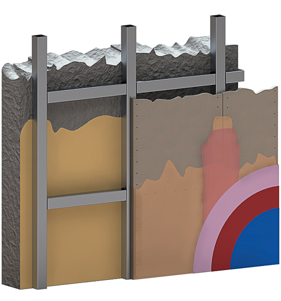

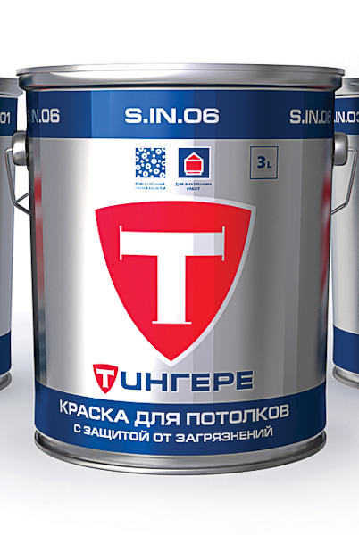

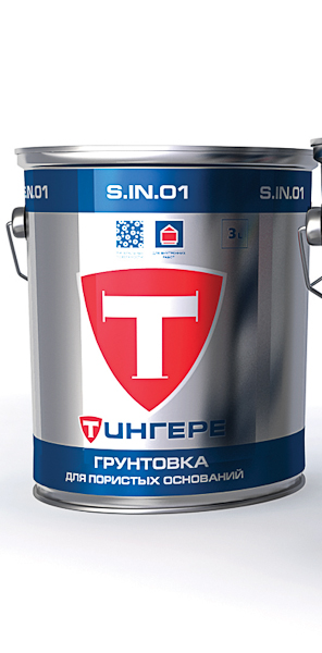

3D-графика Н. СамаринаКомплект материалов для выравнивания и отделки стен с применением гипсокартона и отделочных материалов, предлагаемый специалистами компании «Тингере»:
1
2
3
4
5
6
8, 9
10

8-11. Краска для потолков может иметь разную степень глянца. Однако только матовое покрытие скроет незначительные недостатки поверхности, и оно не будет бликовать

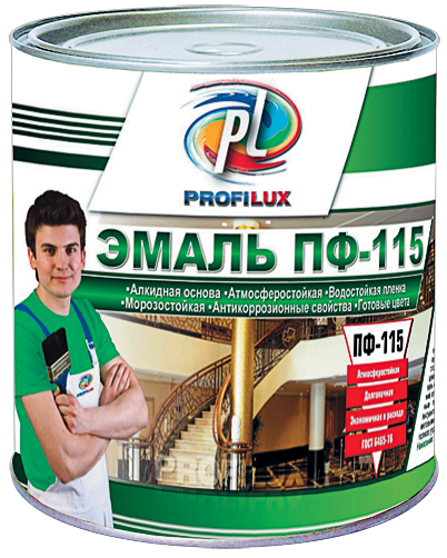

Почему на этикетках некоторых красок написано: «Предназначены для дерева и металла»? Ведь это совершенно разные материалы с непохожими свойствами.
Скорее всего имеются в виду алкидные эмали: ПФ-115 (Россия), Alflex (Flugger, Дания), Miranol (

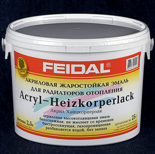

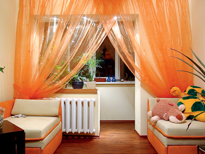

12-15. Перед окраской новых радиаторов их покрывают грунтом c антикоррозионными добавками. Желательно, чтобы грунт и финишное покрытие были выпущены одним производителем и сочетались друг с другом

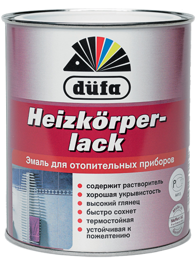

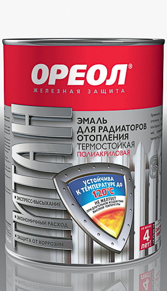

Чем и как окрасить радиаторы и трубы горячего водоснабжения?
Радиаторы окрашивают специальными составами, которые выдерживают долговременное воздействие температуры, обычно до 90
Прежде всего желательно удалить слои старого покрытия, особенно если они плохо держатся. Делают это двумя способами: механическим, с помощью шлифовальной шкурки, или химическим, применяя растворители, например Fargborttagning (Beckers), СУ-27 (Россия), Maalinpoisto (
Заказывая новый радиатор, обратите внимание на его цвет. Если этого требует дизайн интерьера, воспользуйтесь услугой заводской окраски по шкале RAL.

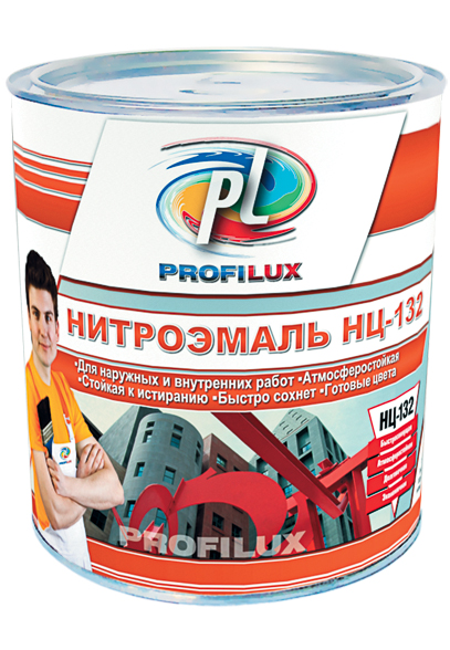

16-18. Для окраски деревянных и металлических поверхностей, эксплуатируемых снаружи
и внутри помещений, предназначены нитроэмаль НЦ-132, цена (1,8

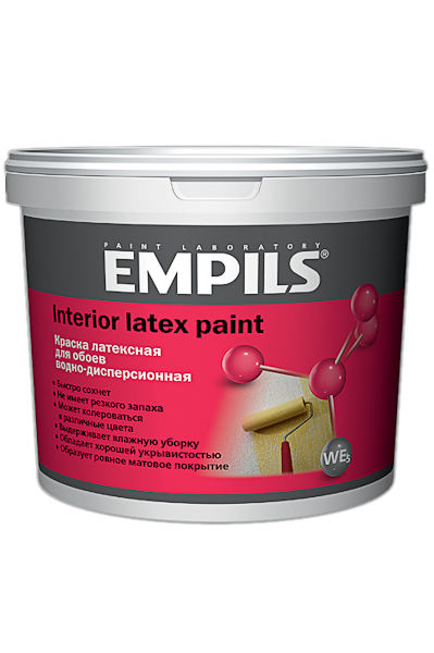

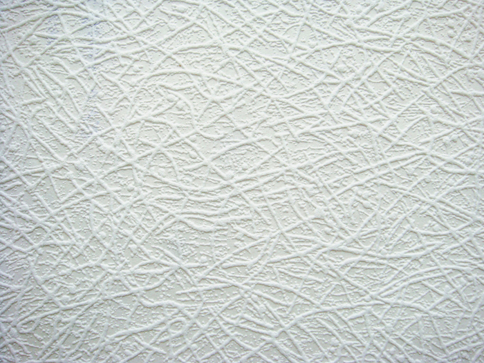

19-23. Краски для обоев под покраску: латексная воднодисперсионная "Эмпилс",
цена (3,5
Какой состав выбрать для обоев под покраску и чем его наносить?
Самое простое решение
По поверхности обоев краску распределяют валиком со средним ворсом (желательно нитяным), на стыках стен действуют маленьким угловым валиком. Работают от угла до угла, не прерываясь, аккуратно и без фанатизма. Избыточное количество краски на валике зальет фактурный рельеф, и мелкие детали просто исчезнут. При каждой следующей покраске обои, увы, будут все менее выразительными. Перекрашивать их можно в среднем 7-8 раз.

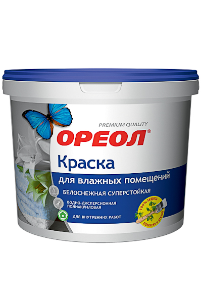

Чем покрасить потолок в ванной комнате и других помещениях с высокой влажностью?
Действительно, потолок ванной комнаты часто контактирует с насыщенным влагой воздухом. Иногда на него попадает вода, или образуется конденсат. Отметим, что помимо ванных комнат "влажными" зонами считают кухни, туалеты, бассейны, сауны и бани, зимние сады, где относительная влажность воздуха может превышать 60 %. К
Ряд красок образуют слой, стойкий
к истиранию и влаге, причем он формируется не сразу, а через 28 дней.
В

24-26. Суперстойкая краска для влажных помещений
"Ореол" ("Эмпилс"), цена (3

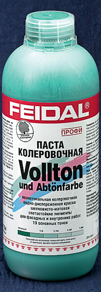

Можно ли самостоятельно колеровать краску, чем и как это правильно сделать?
Во многих магазинах лакокрасочных материалов продаются различные колоранты и пигментные пасты для красок разных типов. С

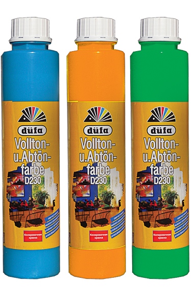

27. Колеровочная паста Vollton und Abt
28, 29. Дисперсионный колер Vollton und Abt

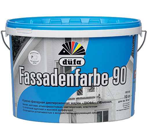

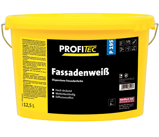

Хотим сделать однородно светлой некрасивую кирпичную кладку на остекленной, но не утепленной лоджии. Какую краску выбрать, чтобы смотрелось лучше?
На неутепленной лоджии (неважно, остеклена она или нет) используют только фасадные краски. Для стен, сложенных из красного глиняного кирпича или белого силикатного (из негашеной извести и кварцевого песка), выбирают материалы, предназначенные для минеральных поверхностей. Они содержат фунгицидные и альгицидные добавки, препятствующие появлению и росту плесени и грибка, а образуемая ими красочная пленка обладает высокой паропроницаемостью. Кирпич
Фото 30Дизайнер М. Кудрявцева Декоратор М. Эрдем Фото А. Медведева |
Фото 31 |
Фото 32 |
Фото 33 |
Фото 34 |
30-32. Выбор фасадной краски зависит от материала стены
33, 34. Ослепительно белая акрилатная краска для внутренних работ Lumi (
Перед началом окрашивания обязательно проверяют, есть ли на кирпичных поверхностях высолы, и удаляют их металлической щеткой. Плесень и мох смывают антисептическими средствами. После этого стены промывают чистой водой и дают высохнуть. Затем их обязательно грунтуют специальным составом для минеральных оснований (в том числе кирпичных), чтобы краска впитывалась равномерно и выглядела более однородной по цвету.
