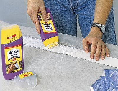

			| Стыки обойных полотен |
			Quelyd colle-raccord, Pufas naht-cleber, Metylan naht |
			| Обойный бордюр |
			Quelyd colle-frises, Pufas borduren-kleber, Metylan bordur |

Обои- бумажные (гладкие, структурные, дуплекс, под покраску), текстильные (на бумажной, тканой, синтетической основах), флизелиновые (на нетканой основе), виниловые (шелкографические, вспененные, тяжелые, под кожу), стекловолокнистые, металлические- фирма-производитель сопровождает списком рекомендуемых клеев. Их выбор зависит от основы обоев. Многие фирмы рекомендуют наносить клей не на полотно, а на стену, что удобнее и экономнее. Обойные клеи могут быть как изначально сухими и требовать разбавления жидкостью, так и готовыми к употреблению. Скажем, клеи в порошке Quelid vinyls фирмы BOSTIK FINDLEY или Metylan vinyl фирмы HENKEL (для текстильных, виниловых, стекловолокнистых обоев), Quelid express или "Момент классик" тех же фирм (для бумажных, некоторых видов текстильных и виниловых обоев), MetylanTT instant фирмы HENKEL (для стекловолокнистых, металлизированых) необходимо предварительно развести в воде. Фирмы HENKEL и PUFAS используют в клее для виниловых обоев метилцеллюлозу, причем первая- за хорошее впитывание влаги, которую не пропускает винил, а вторая- за повышенную адгезию. Клеи от BOSTIK FINDLEY, такие как Quelid murale (для некоторых виниловых и стекловолокнистых обоев), QuelydPV1 (для виниловых, стекловолокнистых, металлизированных), Quelyd tendu-mural (для настенных тканевых покрытий) сразу готовы к применению, причем все содержат бактерицидно-фунгицидную добавку, исключающую появление плесени.

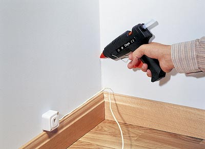

	- Для клея горячего отверждения в качестве источника равномерного нагрева горячим воздухом с температурой до 80С удобнее всего использовать фен. Отверждение при более высокой температуре можно производить с помощью источника инфракрасных лучей.

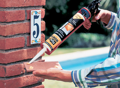

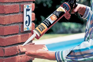

Плинтус- деревянный или пластиковый- можно прикрепить к паркету, керамической плитке, линолеуму, бетонной или дощатой поверхности с помощью универсального клея, который называется Liquid Nails (LN), что означает "жидкие гвозди". Остроумное словосочетание возникло с легкой руки отделения MACCO фирмы GLIDDENCo (США), получившей в 1968г. торговую марку на это наименование. Клей именуют так не столько за прочность соединения, хотя и этого у него не отнять, сколько за характер нанесения- ввиде капель или полос на расстоянии друг от друга. Серия объединяет 7марок клея LN (LN601, LN602, LN901, LN910, LN915, LN930 и LN975) и две марки "Выбор строителя" (BC- Builder's Сhoice)- BC290 и ВС490 с простой идеей: все материалы и условия эксплуатации разбиты на группы и для каждой из них разработан тот клей, который обеспечит достаточную при проведении данного вида отделочных работ степень адгезии. Каждый клей серии выпускается в тубе или тюбике. На упаковке указываются ограничения использования- температурные, прочностные или по материалам. Нужно обратить особое внимание на совместимость пластмассовых деталей с растворителем, который входит в состав некоторых марок клея указанной выше серии.
FRANKLIN выпускает под торговой маркой Titebond клей Multi-purpose, фирма PUFAS- Montage fix, фирма HENKEL- "Никаких гвоздей", которые представляют собой аналоги "жидких гвоздей". Это водные дисперсии для склеивания протяженных или имеющих сложный профиль поверхностей из многих материалов. Такой клей еще называют универсальным. Исходя из названия, он должен подходить для всех случаев жизни. Однако это совсем не так: название лишь подчеркивает более богатое разнообразие склеиваемых материалов. Ихотя клей может быть "секундным" и сверхпрочным, теплостойким и без растворителей, влагостойким и для пористых материалов, всегда есть одно-два ограничения, на которых эта универсальность заканчивается. Либо состав не водостойкий, либо им склеиваются не все пластмассы (ограничения чаще всего касаются наиболее распространенного термопласта- полиэтилена), либо не подходит для минусовых температур, либо токсичен.
