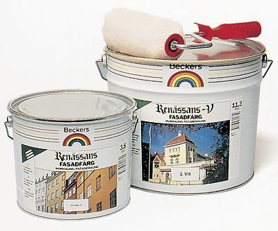

| RENASSANS Fasadfarg | Дисперсионная | Акриловая смола | 2-4 | 0,94; 3,6; 10,8 | |
| SILIKATFARG | Силикатная | Жидкое калийное стекло | 4-5 | 4; 10 | |

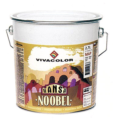

| VIVACOLOR, Швеция | HANSA NOOBEL | Дисперсионная | Акрилат, модифици- рованный силиконом |
4-6 | 2,7; 9,18 |
