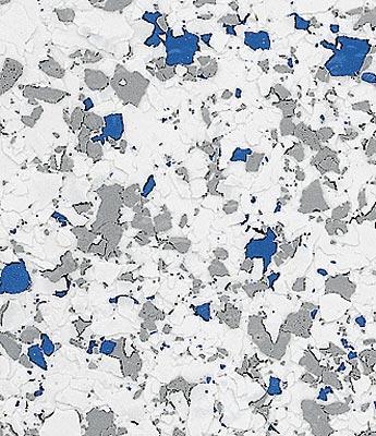

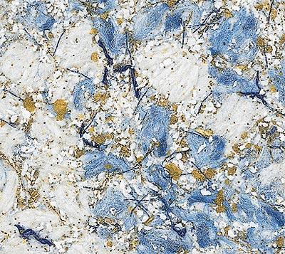

Фактура и фактыВ начале на обработанную поверхность наносят акриловую основу, затем на еще влажную основу наносят хлопья, а уже после полного высыхания двух первых компонентов наносят слой лака. Фактура и фактыОблицовочный материал Oriental Coat, изготовленный из шелка. Фактура и фактыАрхитекторы: Григорий Маров, Светлана Васильева

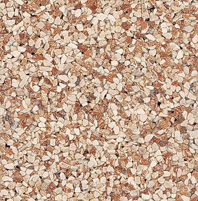

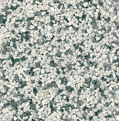

Наполнители. С минеральными наполнителями декоративных рельефных штукатурок ситуация гораздо проще, — они бывают трех основных видов. Это мраморная, гранитная и кварцевая крошка или их смеси. Размер зерен крошки может различаться в достаточно широких пределах: от 0,5 до 4-5 мм. При этом один и тот же материал может выпускаться в нескольких вариантах с различной величиной крошки. Естественно, что ее размер влияет не только на внешний вид и степень рельефности поверхности, но и существенно сказывается на расходе материала: чем она больше, тем выше расход. Стоит отметить, что декоративные штукатурки с крупными гранулами наполнителя предпочтительно использовать для наружной отделки, так как на такие поверхности смотрят в основном издали: чтобы структура поверхности была заметна, она должна иметь достаточно крупный рельеф. Наоборот, для отделки внутренних помещений подойдут материалы с мелкой фракцией крошки — поверхность будет менее шершавой.
Теперь стоит сказать об особенностях каждого из наполнителей.
Кварцевая крошка имеет среднюю сцепляемость с полимерным связующим, гладкую поверхность, стойка к истиранию и царапинам.
Мраморная крошка обладает хорошей сцепляемостью с полимером, однако, ее стойкость к истиранию и царапинам невысока. Зерна мраморной крошки имеют шероховатую поверхность.
Гранитная крошка также имеет шероховатую поверхность, среднюю сцепляемость с полимерными связующими, хорошую стойкость к истиранию и царапинам.

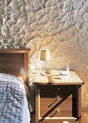

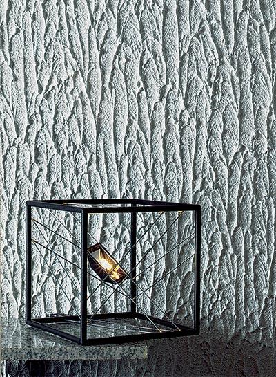

По способу формирования рисунка на поверхностях можно разделить декоративные штукатурки на три большие группы. К первой относятся штукатурки, рисунок на поверхность которых наносится «способом отображения», например, рельефным валиком, шпательным ножом, специальными кистями, щетками, веничком или просто пальцами.
В качестве примера материалов можно привести декоративные штукатурки Kevyt-Rae фирмы TIKKURILA (Финляндия), KH-Rollputz фирмы TEX-COLOR (Германия), SPS-Rollputz фирмы SPS (Нидерланды) и им подобные.
Вторая большая группа — это штукатурки, содержащие небольшое количество крупнозернистых гранул минерального наполнителя и образующие поверхность по «способу сочетания». После нанесения на отделываемую стену масса разравнивается шпателем или гладилкой. При этом на стене из-за соответствующего перемещения зерен наполнителя появляется рисунок: а) в виде бороздок и канавок — если гранулы наполнителя имеют округлую форму; б) царапин или «бороды» — если зерна наполнителя шершавые и имеют неправильную форму. Это импортные штукатурки KH-Rillenputz фирмы TEX-COLOR, SPS-Spachtelputz фирмы SPS, Bolix-RM фирмы BOLIX (Польша), Dekor+ фирмы KALETERASIT (Турция) и отечественные Святозар-7-Декор фирмы «СТРОЙКОМПЛЕКС» (Россия), Пластоун-Тон фирмы «ПЛАСТОУН» (Россия). Ну, и есть еще одна очень обширная группа декоративных штукатурок (выше их называли «фактурными»), которые наносятся простым шпателем, валиком или напылением без какой-либо последующей обработки, а могут разравниваться гладилкой. При этом поверхность, в зависимости от использованного материала, становится однотонной или многоцветной. Один из способов нанесения таких покрытий — напыление с помощью профессионального пневматического оборудования. Оно достаточно дорого, и пользуются им обычно профессионалы. Порой кажется, будто такой способ нанесения покрытия очень прост, однако и здесь есть свои тонкости: например, умелое использование различных насадок к пневмопистолету с диаметром отверстия, зависящим от размера частиц наполнителя; регуляция давления напыления и расхода воздуха, которые в совокупности обеспечивают оптимальный режим нанесения и расход материала. Эти параметры производители обычно приводят на упаковке продукции.

Работа с ними, как правило, проводится в три этапа. Сначала кистью, валиком или напылением наносится клеевой состав, затем на него, не дожидаясь высыхания, напыляют (с помощью специального пневматического пистолета) чипсы или хлопья — так, чтобы они полностью закрыли поверхность. Для лучшего сцепления, по мере высыхания, хлопья прокатывают резиновым валиком. После того, как клей засохнет, валиком или напылением наносят завершающее лаковое покрытие, придающее материалу высокую износостойкость и возможность его мыть. Пожалуй, единственным недостатком таких декоративных покрытий является то, что после нанесения лака обработанные поверхности перестают «дышать».
