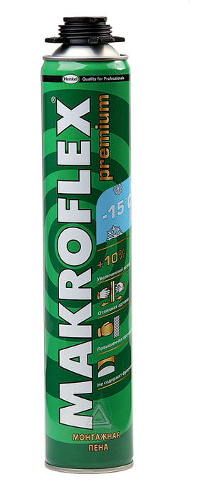

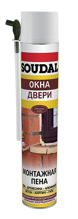

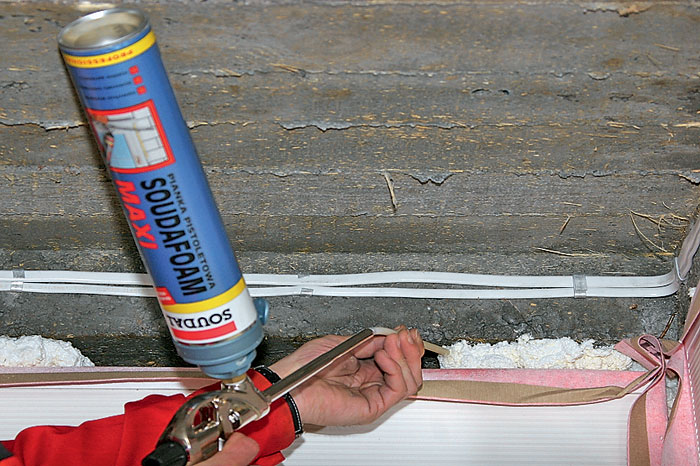

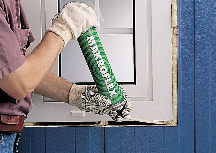

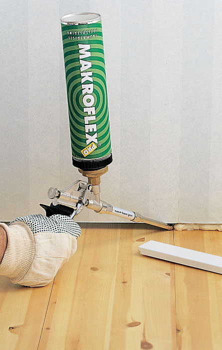

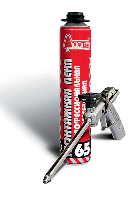

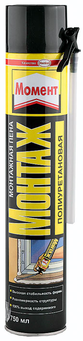

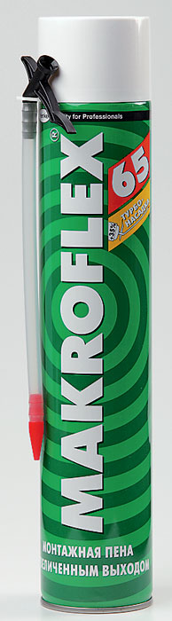

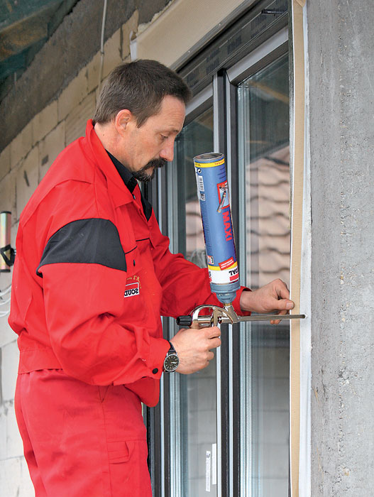

2, 3, 4. При проведении работ баллон с бытовой (2) и профессиональной (3, 4) монтажной пеной следует держать "вверх ногами", чтобы легкий газпропеллент лучше смешивался с другими монтажными компонентами и вытеснял их из емкости. Время от времени баллон обязательно встряхивают, чтобы пропеллент не отсоединялся от форполимера. Хранить баллоны с пеной нужно только в вертикальном положении при температуре 5-25 С. Вэтом случае вероятность утечки газапропеллента будет намного меньше.

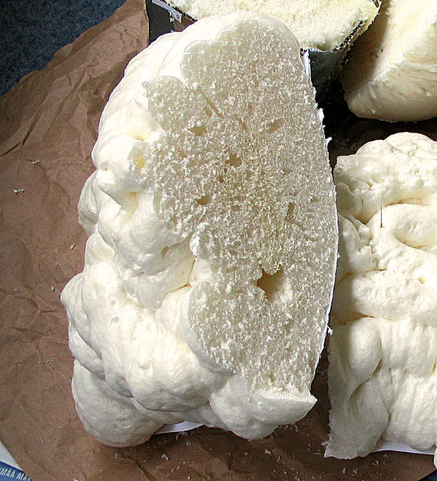

1, 2. Затвердевшая качественная монтажная пена имеет однородную мелкоячеистую структуру (1), у плохой пены (2) она состоит из множества крупных ячеек с большими пустотами.

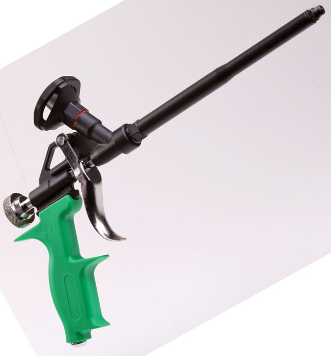

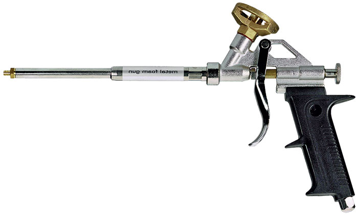

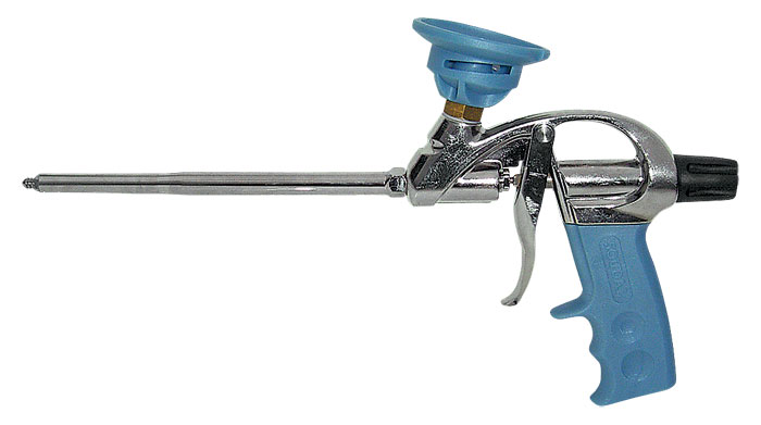

3. При запенивании узких щелей и небольших полостей дозировать пенную струю легче с помощью пистолета.

Застывшая пена имеет мелко- или среднепористую структуру, образованную множеством закрытых ячеек (70-80 %). Если пена плохая, получившаяся масса выглядит не так однородно, содержит и маленькие, и большие ячейки, что ухудшает ее изоляционные свойства. Отметим, что монтажная пена способна не только расширяться, но и усаживаться. Обычно степень усадки не превышает 5 %. Если она больше, значит, качество материала неудовлетворительное. Это проявляется в сжатии пенной массы, которое приводит к прогибам, а иногда и разрывам в изолирующем слое.

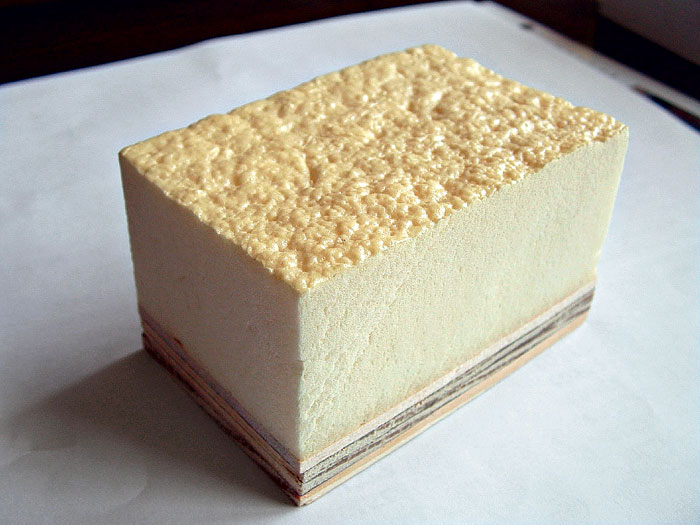

Способность к сцеплению с различными поверхностями характеризует адгезия монтажной пены. Измеряют ее усилием при нарушении адгезионного контакта (например, сдвигая образец). Сопротивление сдвигу у пены составляет 0,4-0,48 МПа. Важно знать, что пенная масса не прилипает к изделиям, имеющим инертные поверхности: полиэтилену, полипропилену, тефлону идр. Большинство строительных материалов и изделий имеют хороший контакт с ней.

Отметим, что по химическому составу бытовые и профессиональные монтажные пены сходны, хотя вторые состоят из более качественных реагентов. Баллоны с бытовой пеной снабжены пластмассовой трубочкой с рычажком (адаптером). Их удобно использовать при небольших объемах работ. Не израсходовав все содержимое баллона, трубочку снимают, промывают и хранят до следующего употребления. Баллон с профессиональной (пистолетной) монтажной пеной от личается от емкости с бытовой наличием особого кольца-аппликатора. На него наворачивают монтажный пистолет для подачи и дозирования пенной струи. Пистолет оснащен длинным металлическим стволом, с которым удобно работать даже в труднодоступных местах, кроме того, он позволяет строго дозировать выход пены. Правда, стоит это устройство дороже самого баллона - 250-4000руб. Баллоны с профессиональной пеной, как правило, имеют больший объем и массу, а значит, обеспечен больший выход пены. Их используют строители и от делочники, ежедневно применяющие полиуретановый герметик. Окончив работы, пистолет свинчивают и тщательно очищают от остатков пены специальным средством.

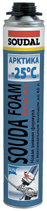

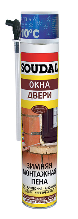

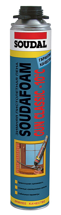

Главное достоинство зимних монтажных пен- расширенный диапазон рабочих температур, а значит, и период проведения строительных работ. Всостав зимних монтажных пен входят добавки флюорокарбоната и катализаторов, позволяющие избежать негативного воздействия низких температур на качество застывшей пенной массы.

Если монтажные работы проводят при температуре окружающей среды ниже 5 .С, рекомендуется использовать зимнюю монтажную пену. Однако при этом температура баллона должна быть 20-22С. Упаковки с монтажной пеной, которые хранили в неотапливаемых помещениях, перед применением следует выдержать при комнатной температуре (18-25С) в течение 1-2 сут. Чтобы ускорить нагрев, можно поместить баллон в теплую воду с температурой не выше 35С и периодически встряхивать. Ни в коем случае нельзя подвергать баллон с монтажной пеной воздействию температур более 50С. Это приведет к сильному повышению давления газа внутри баллона и, возможно, к его взрыву. Если баллоны с монтажной пеной находились на солнце или их перевозили в машине жарким летним днем и они нагрелись выше 30С, перед использованием состав необходимо охладить. Выдержите баллоны при комнатной температуре в течение суток или погрузите ненадолго в холодную воду и время от времени встряхивайте.

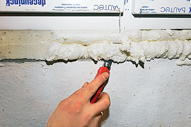

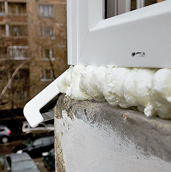

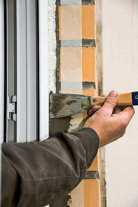

Запенив стык окна и бетонной ограждающей конструкции балкона (1), полиуретановому герметику дают время отвердеть. Затем острым ножом аккуратно срезают излишки пенной массы (2) и штукатурят поверхность (3), готовя ее к финишному окрашиванию.
Фото В.Логинова

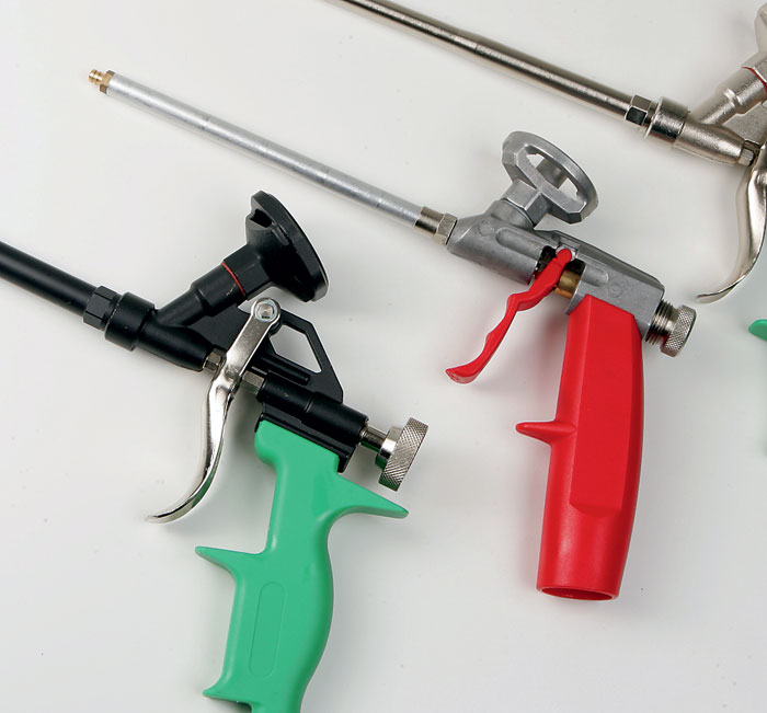

Не стоит экономить на пистолетах для монтажной пены. Дешевые пластиковые изделия, как правило, не о т личаются хорошим качеством клапанов и нередко плохо сопрягаются с клапанами на баллонах с пеной. Если такой пистолет накрутить на кольцо-аппликатор, при нажатии на курок вместо мощной струи пены выйдет нечто вроде макаронины. Это и есть так называемый эффект спагетти. Дело в том, что плохой пистолет открывает клапан не полностью, а чуть-чуть. Поэтому вытесняющий газ не смешивается с преполимером так, как надо, а улетает впустую, и масса выходит недостаточно вспененной. В результате вместо указанного на баллоне объема пены вы получите меньшее количество, причем худшего качества.

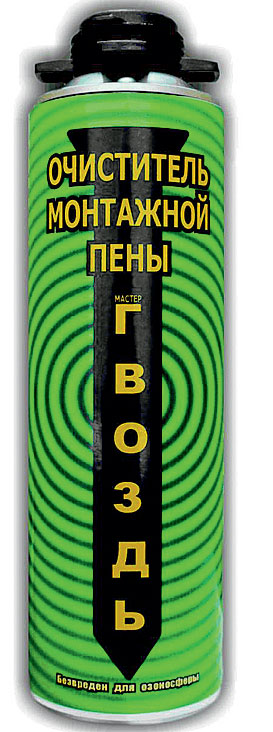

Очистители монтажной пены предназначены для эффективного удаления пятен незатвердевшего герметика, обработки клапана и баллона, а также кольца-аппликатора и пистолета. Это необходимо, чтобы избежать проблем с выходом пены из пистолета.
