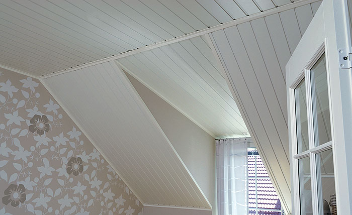

Древесный макияж Краска Paneelikatto (Tikkurila) для окраски старых и новых потолочных панелей

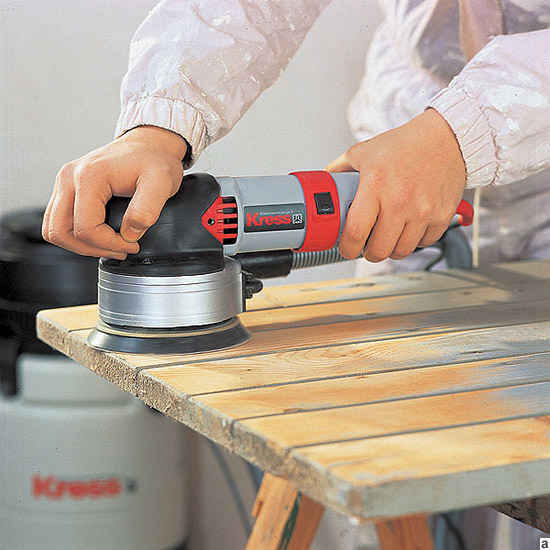

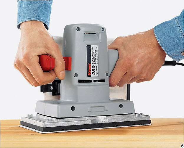

Древесный макияж Размер и конфигурация обрабатываемой деревянной поверхности определяют выбор типа шлифовальной машины:
а- эксцентриковая 900 MPS (Kress) для тонких работ;
б- вибрационная 300 RSE (Kress) для предварительного шлифования Древесный макияж Grepp Grundfrg (Beckers) Древесный макияж Алкидный состав Grepp Grundfrg (Beckers) применяют в качестве грунта, на который хорошо ложатся алкидные или латексные краски

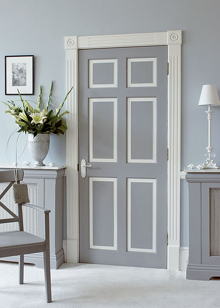

Древесный макияж Институт Качества Краски Rohm and HaasСоздателей этого интерьера вдохновила роскошь салонов высокой моды 50-х гг. ХХ в. Стены окрашены в бледно-серый цвет, а более темный его оттенок использован для оформления двери. Дверная рама и декоративные канавки вокруг филенок подчеркнуты светло-кремовым покрытием. Применены матовые акриловые краски на водной основе, образующие износостойкое, легко моющееся покрытие.

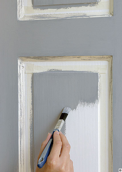

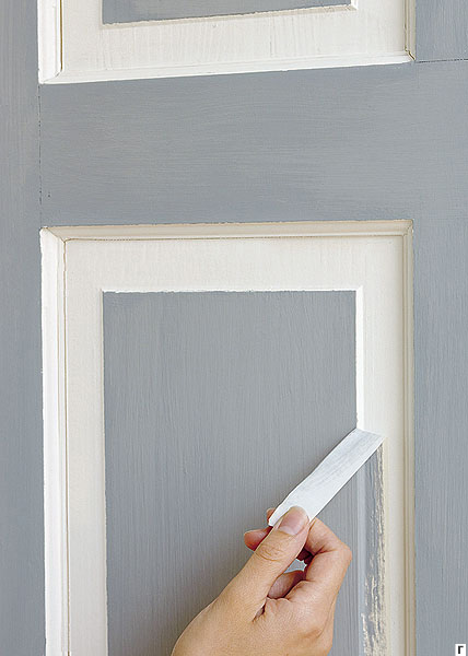

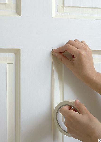

Последовательность декоративной окраски двери:
а- берут грунтовочный состав, светло-кремовую и серую краски, скотч, ножницы, кисти;
б- покрытые светлой краской канавки заклеивают скотчем;
в, г- окрашивают филенки и средники, снимают скотч

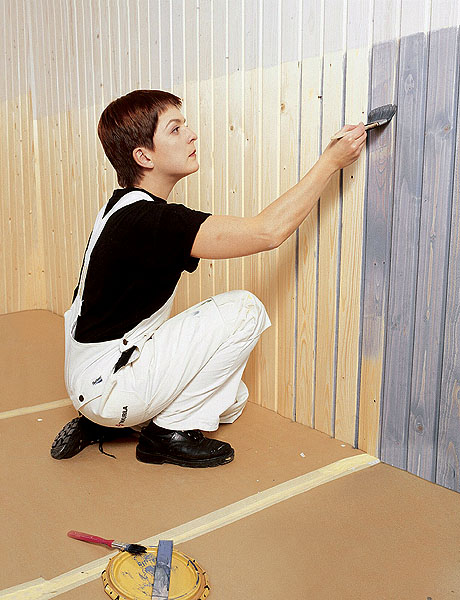

Разобраться в обилии материалов непросто. Вначале определяем область применения. ЛКМ для дерева (впрочем, как и все остальные) выпускают нескольких разновидностей: для наружных, внутренних работ и универсальные. Затем выбираем тип покрытия и его химический состав (на водной или органической основе). Очень важно правильно подготовить поверхность и нанести слой грунта. Ксожалению, многие недооценивают этот этап работ. Амежду тем грунт помогает нивелировать дефекты поверхности, улучшает адгезию к ней краски и позволяет экономить красящий состав. Кроме того, есть грунты, в которых за счет специальных добавок усилены определенные свойства (например, защита от гнили и насекомых-вредителей). Бывают и специальные грунты, предназначенные под конкретное покрытие.
Собираясь наносить финишное покрытие, строго следуйте инструкциям производителя. Тщательно размешайте, если этого требует надпись на упаковке. Разбавьте, причем именно тем составом и в тех пропорциях, которые указаны. Инаконец, нанесите столько слоев, сколько нужно.

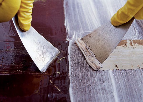

Деревянные оконные рамы, двери и мебель (в том числе стулья) заводского изготовления нуждаются, как правило, не в первичной окраске, а в обновлении или замене красочного слоя. Для восстановления декоративного покрытия нужно узнать тип старой краски и взять аналогичную или совместимую с ним. Если же выяснить это не представляется возможным, придется очистить поверхность от прежнего состава и подготовить ее к нанесению нового. Удалять краску можно несколькими способами, например механическим, когда верхний слой счищают скребком или шлифовальной шкуркой. Эти инструменты подходят для работ с рельефными изделиями или на небольшой площади. Если же нужно очистить потолок или стены, без специальной шлифовальной машины не обойтись. Закончив работу, не забудьте удалить образовавшуюся пыль, чтобы она не помешала адгезии нового состава к поверхности.

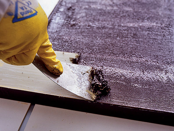

Химический способ предполагает применение различных растворителей, которые размягчают старую краску. Средство наносят на небольшой участок, а через некоторое время, когда на покрытии появляются пузыри и трещины, незамедлительно удаляют его скребком или металлической щеткой. Этот метод не предназначен для обработки больших поверхностей- он подходит для очистки локальных участков. Поэтому растворители расфасованы в емкости объемом не более 1л. Помните, что работать с химикатами следует только в хорошо проветриваемых помещениях. Очищенные поверхности обязательно промывают водой и не приступают к окраске, пока они не высохнут.
Еще один распространенный и весьма эффективный способ удаления краски- размягчить ее техническим феном или горелкой, а затем снять. Действовать надо аккуратно, чтобы не повредить деревянную основу.

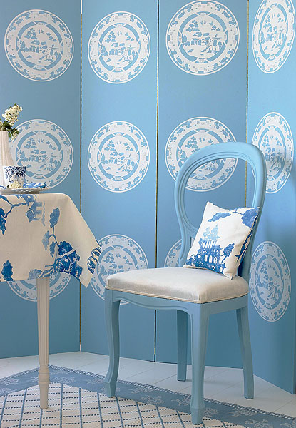

Классическое сочетание цветов в обновленном интерьере навеяно оригинальными декоративными узорами бело-голубого фарфора. Свежие синий и голубой, прохладный белый органично смотрятся и зимой и летом. Антикварный стул из темного дерева обрел новую жизнь после окраски в голубой цвет и смены обивки.

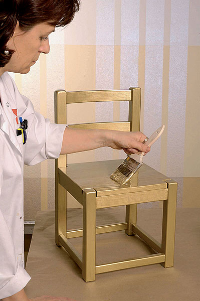

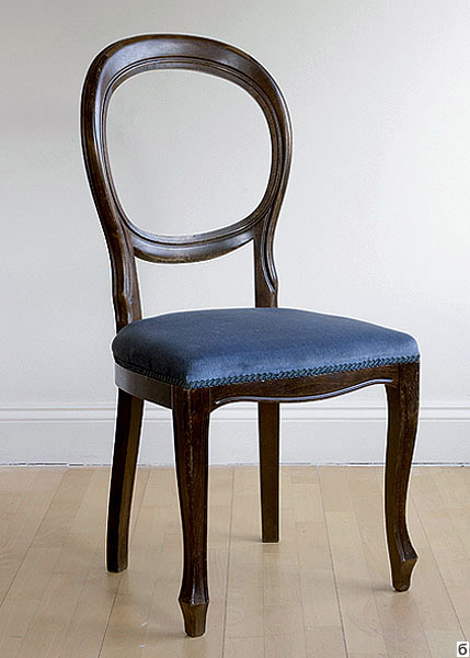

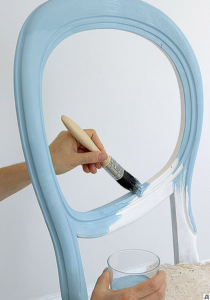

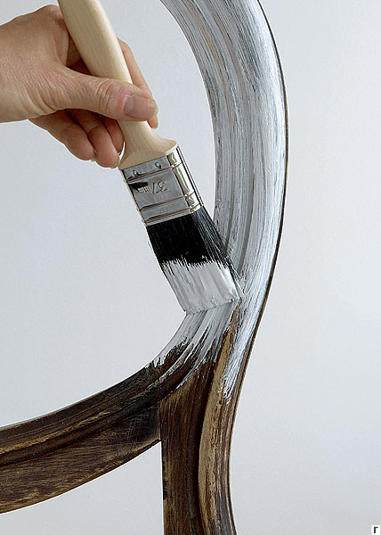

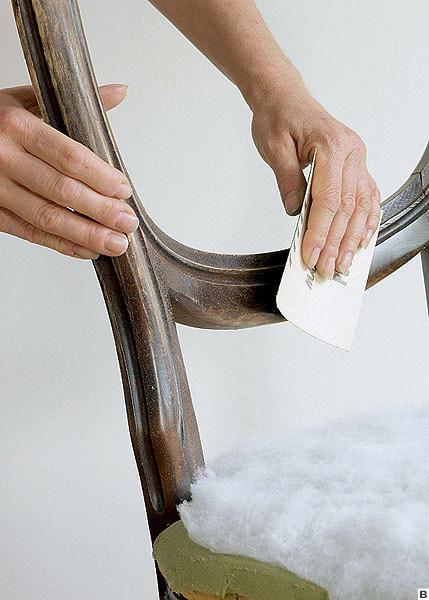

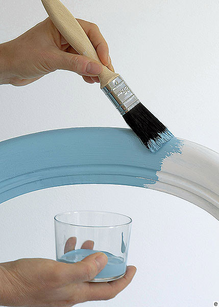

Последовательность «второго рождения» стула:
а, б- берут шлифовальную шкурку, кисти, грунт, качественную краску;
в- старое лаковое покрытие счищают шлифовальной шкуркой и удаляют пыль;
г- наносят слой улучшающего адгезию специального акрилового грунта для дерева;
д, е- покрывают голубой краской на водной основе

Для удаления старой краски и сглаживания неровностей поверхности применяют шлифовальную шкурку. Она представляет собой гибкую (бумажную, тканевую или комбинированную) основу с наклеенными на нее абразивными зернами. Встречаются следующие типы абразива: стекло- Ст, карбид кремния (зеленый, черный)- С, электрокорунд (нормальный, белый, легированный, циркониевый)- А. Буквенные обозначения указаны на оборотной стороне основы. По заказу потребителя допускается изготовление шлифовальной шкурки из других марок шлифматериалов или их смесей. Для первичной обработки подойдет шкурка Р24, для финишной- Р80. Древесину шлифуют вдоль волокон или под углом не более 8-10, так как после поперечных движений на поверхности могут остаться заметные следы.
Древесный макияж Латексные, алкидные, масляные и эпоксидные покрытия удаляют с помощью состава Maalinpoisto (Tikkurila). Древесный макияж Его наносят поверх старой краски, дожидаются ее размягчения и счищают шпателем. Древесный макияж Чтобы улучшить адгезию новой краски, поверхность обрабатывают специальным моющим средством Maalipesu (Tikkurila)
