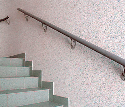

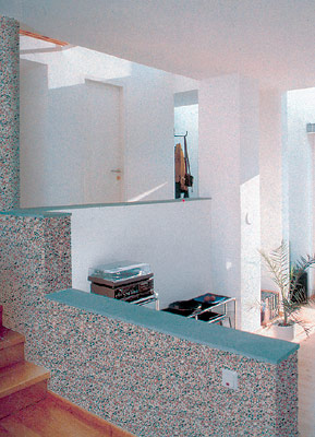

Штукатурки с цветной каменной крошкой
По некоторым данным, создателем этого материала является турецкая фирма BAYRAMLAR, начавшая производить его еще в 1988г. На российский рынок ее продукция попала примерно в 1994г. и довольно быстро получила самое широкое распространение. Сегодня, кроме материалов от BAYRAMLAR, которая представлена двумя торговыми марками- турецкой "Байрамикс" и российской "Минераллит", у нас известны покрытия таких компаний, как SILCOAT (Турция)- торговая марка Silcoat Stone, немецких фирм TEX-COLOR- Buntsteinwaschputz, CAPAROL- Capa- stone и Capatect, MEFFERT (серия Profi Tex)- "Декокварц" и "Декомрамор", TERRACO (Швеция)- "Терралит", SOFRAMAP (Франция)- Decoceram и Decodecor marbre, VIEKO (Италия)- Graniplast, Ceramitz, Kromital, Vierocalce, "МИР ВАШЕМУ ДОМУ" (Россия)- "Пластоун". Со штукатурками же таких производителей, как ALLIGATOR (Германия), ATLAS (Польша), "ХЕНКЕЛЬ-ЭРА-ТОСНО" (Россия)- торговая марка Ceresit, наш потребитель еще только начинает знакомиться. Розничные цены колеблются от $25 за 20-килограммовое ведро штукатурки российского производства до $109 за 25-килограммовое ведро французского покрытия. Средняя же цена за 25-килограммовое ведро составляет примерно $50 (подробнее- см. таблицу).
Штукатурки с цветной крошкой все называют по-разному: "гранулят", "каменный пластер", "цветная декоративная штукатурка под камень", "мозаичная штукатурка", "путц" (плюс различные производные от этого немецкого слова) ит.п. Краткости ради, мы будем использовать слово «гранулят», которое вполне отражает суть материала.
Состав

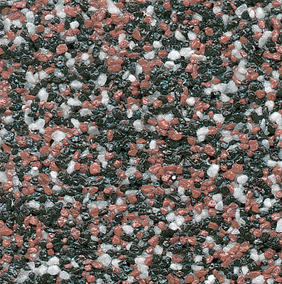

Четкая классификация выпускаемых «гранулятов» отсутствует. Условно их можно разделить на группы по нескольким признакам:
По типу растворителя. Существуют "грануляты" как на водной основе, так и на базе органического растворителя. Кнастоящему времени почти все производители либо уже прекратили выпускать последние, либо с этого года перестали завозить их на российский рынок. Поэтому сегодня мы будем говорить только о водоразбавляемых «гранулятах».
По типу наполнителя. Все рассматриваемые материалы представляют собой смесь акрилового связующего с наполнителем. Вкачестве наполнителя, как правило, используются мраморные гранулы. Кним иногда добавляют гранитную и/или кварцевую крошку, и только изредка можно встретить штукатурки, в которых наполнителем является только цветной кварц (в том числе так называемый керамизированный).
По способу окрашивания гранул. Для придания штукатурке большей декоративности иногда используют смесь гранул нескольких цветов. Вход идет как крошка природного цвета, так и колорированная органическими или минеральными красителями (так поступают фирмы BAYRAMLAR и «МИР ВАШЕМУ ДОМУ»), что значительно расширяет цветовую палитру материала.
По размеру гранул. По величине гранул штукатурки делятся на следующие группы: крупнофактурные- 3- 5мм, среднефактурные- 1,5-2,5мм, мелкофактурные- 0,5-1мм, тонкофактурные- менее 0,5мм. На упаковке не всегда обозначаются эти размеры, но обязательно указывается группа, к которой принадлежит материал. Гранулы имеют не произвольную, а сферическую форму- они предварительно окатываются, а затем калибруются. Это делается для того, чтобы острые грани не царапались при вашем прикосновении к поверхности. Материал с одним и тем же названием может выпускаться в нескольких вариантах, различающихся лишь величиной частиц. Размер гранул определяет не только внешний вид (степень фактурности) поверхности, но и расход состава- чем они крупнее, тем расход выше (физически невозможно положить на стену слой тоньше размера зерна). При этом, естественно, меняется и цена квадратного метра покрытой штукатуркой поверхности.

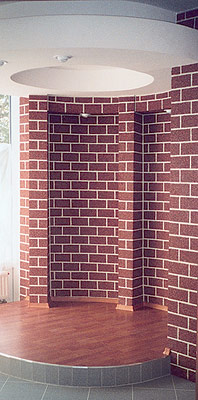

В несколько упрощенном варианте этот процесс выглядит так:
Делается эскиз, прорабатываются цветовые и фактурные решения. При этом следует учесть, что крупный фактурный рисунок хорошо сочетается со средним, но плохо с мелким (крупный смотрится выпуклее и выше, чем мелкий).
Рисунок переносится на стену. Контуры элементов того цвета, который будет накладываться первым, проклеиваются бумажным молярным скотчем.
Кладется первый цвет, после чего скотч убирается (пока материал не высох), а слою дают просохнуть. Затем с помощью скотча выклеиваются контуры элементов следующего цвета (если они соседствуют с уже готовыми фрагментами, поверхность готовых надо тщательно защитить с помощью того же скотча).
Нанесение нескольких слоев на один элемент (с небольшим отступом каждого последующего слоя от внешних границ предшествующего) позволяет сделать его объемным.
При создании настенных панно можно использовать накладные объемные элементы (могут быть изготовлены из фанеры, гипсокартона, пены ит.п.), покрытые слоем того же «гранулята» или структурной штукатурки соответствующего цвета.
Усилить впечатление от создаваемого панно помогают вставки из различных материалов. Например, изображение травы значительно выиграет, если по нему «поползет» большая (например, пластмассовая) божья коровка.
Еще один вариант создания орнаментов — применение трафаретов, изготавливаемых из тонкого пластика. Думаем, что технологию нанесения рисунка по трафарету долго объяснять нет необходимости. Единственный нюанс — слой «гранулята» получается значительно толще самого трафарета, что затрудняет процесс снятия последнего. Здесь необходим некоторый навык — снимать трафарет надо в тот момент, когда «гранулят» едва начал «прихватываться».

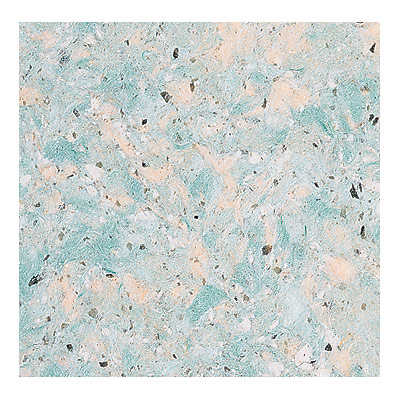

Что это такое?
"Шелковые" штукатурки представляют собой композицию на основе хлопка или целлюлозы, полиэстра, окрашенных волокон натурального или искусственного шелка, а также акрилового связующего и различных добавок. Эффект тканевого покрытия придают стенам именно волокна (чем они крупнее, тем сильнее эффект), производящие впечатление "богатого убранства". Использоваться "шелковые" штукатурки могут как для отделки комнат и коридоров квартир (коттеджей), так и для офисных помещений. Широкий спектр цветов позволяет варьировать оттенки от белоснежно-зимних и нежно-весенних до ярких летних. Хочется "блеска"- есть штукатурки, в состав которых специально введены блестки, призванные сверкать в лучах света. Хотите "скромно, но со вкусом"- выберите строгие тона, которые позволят создать деловую и даже казенную атмосферу. Справедливости ради отметим, что натуральный шелк используется крайне редко- такие штукатурки действительно эксклюзивны, и цены на них намного выше, чем на материалы с искусственным шелком.
