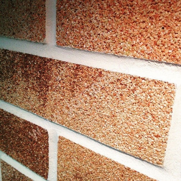

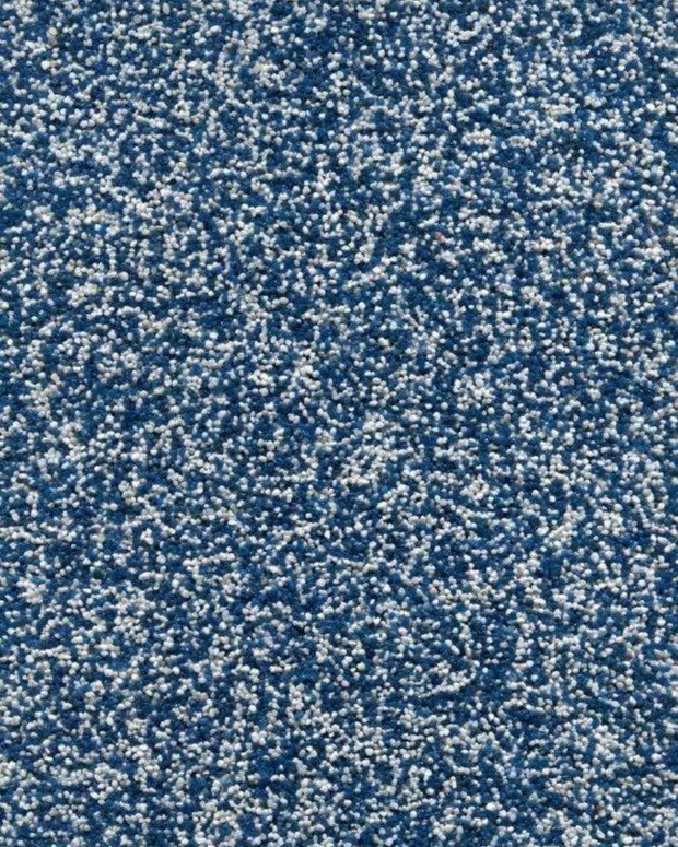

Основа отделочного материала — акриловое связующее или смола. В него добавляется каменная крошка. Декоративный эффект достигается засчет использования смеси разных пород. Чаще всего это кварц, гранит или мрамор. Иногда в состав декора вводят измельченные малахит или лазурит, дающие красивый цвет. Учитывая стоимость этих камней, цена и без того недешевого материала еще больше увеличивается.
Поэтому в состав мозаичной штукатурки чаще добавляют окрашенный кварц. Это дает хороший эффект, но со временем при эксплуатации в сложных условиях чешуйки краски могут отслоиться. Такой материал с осторожностью используется для фасадного декора. Состав смеси невозможно повторить даже с точным соблюдением рецептуры. Для отделки больших площадей по этой причине выбирают штукатурку из одной партии, иначе будут заметны цветовые различия.

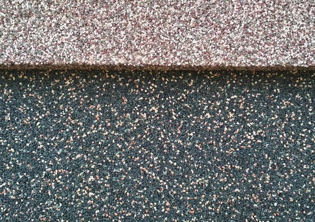

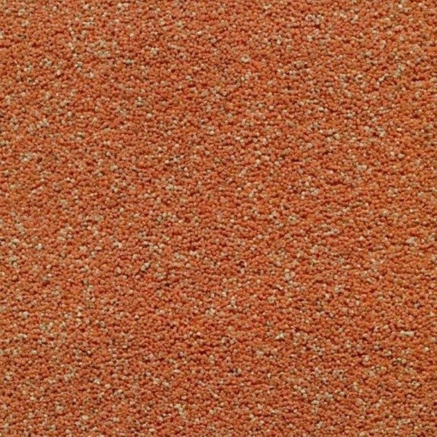

Размер каменных зерен
Для декора используется материал с разной величиной каменной крошки. В таблице представлены размеры зерна декоративной штукатурки.

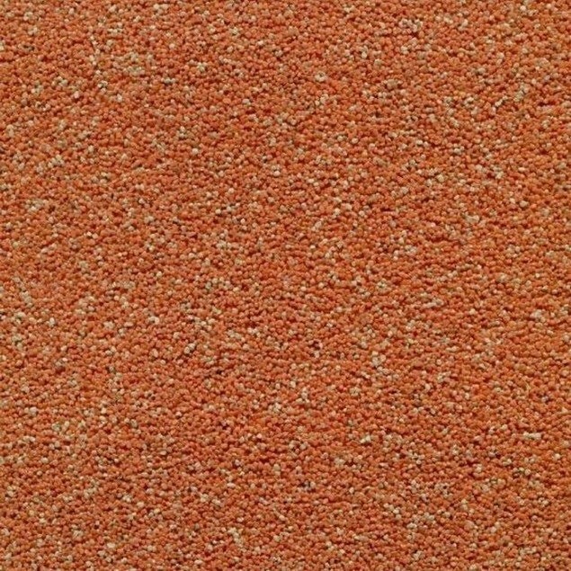

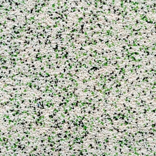

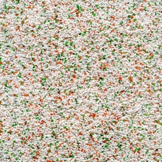

| Фракция | Размер, мм |
| Крупная | 1,5-2,5 |
| Средняя | 1,2-1,5 |
| Мелкая | 0,8-1,2 |
| Тонкофактурная | менее 0,8 |

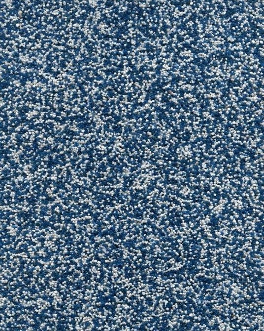

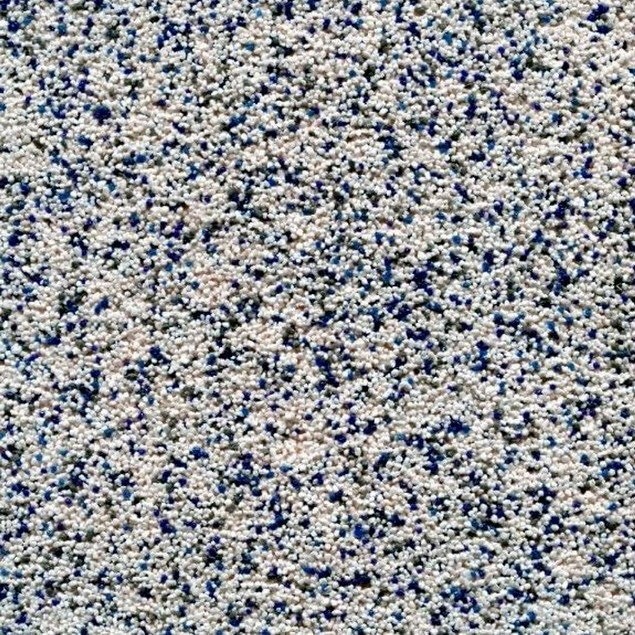

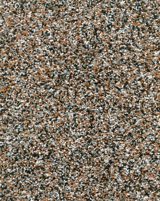

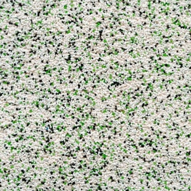

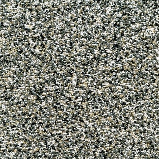

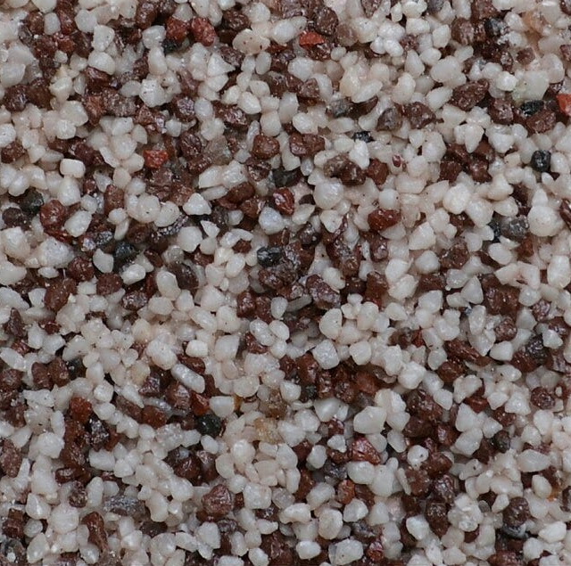

Тип сырья

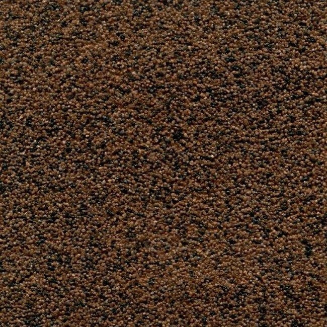

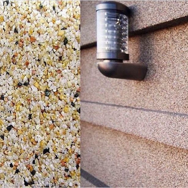

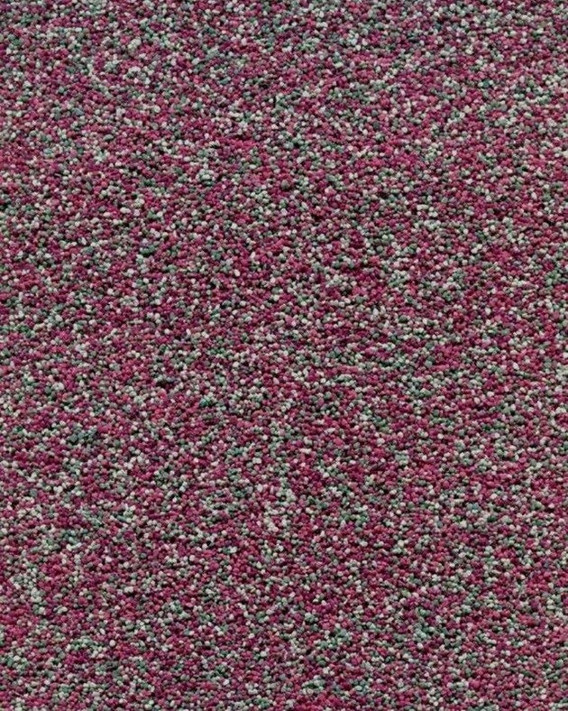

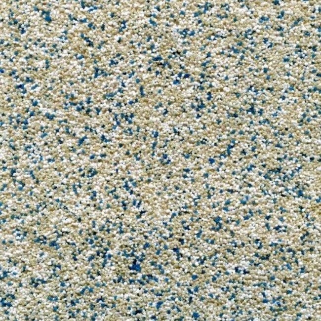

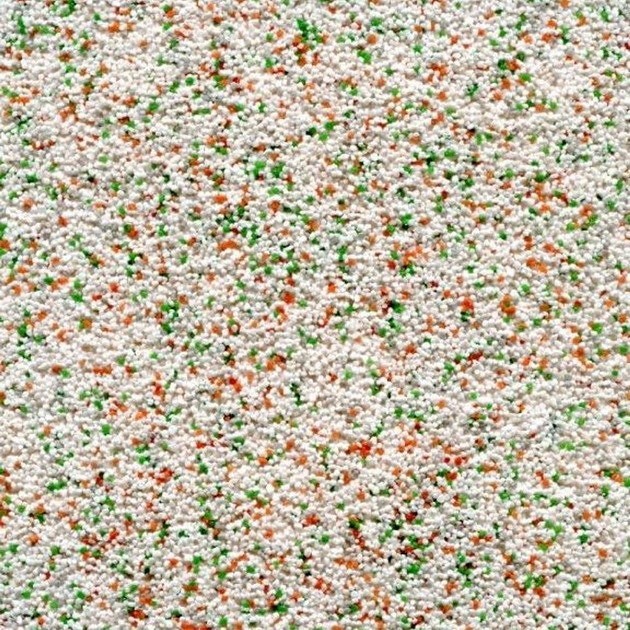

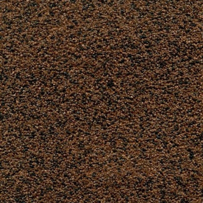

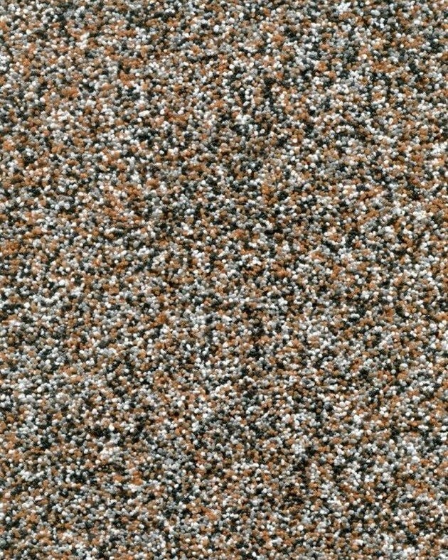

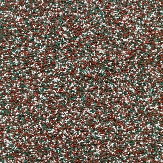

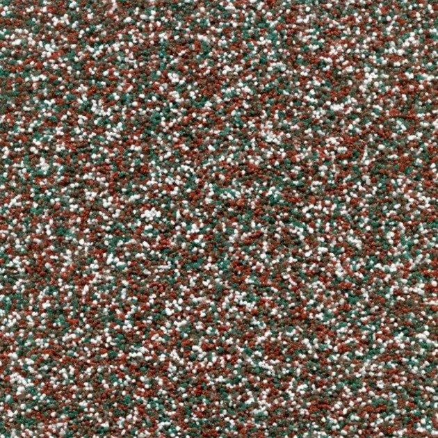

Для изготовления штукатурки могут использоваться разные камни. В зависимости от того, какая порода преобладает, штукатурка получает свое название. Она может быть мраморной, гранитной, малахитовой, кварцевой, лазуритовой и т.д. Нередко зерна разных пород смешиваются между собой, что дает интересный декоративный эффект. Особенно хороши смеси из крошки разных пород и размеров.

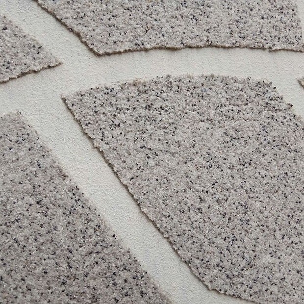

Фото: Instagram dommix.in.ua

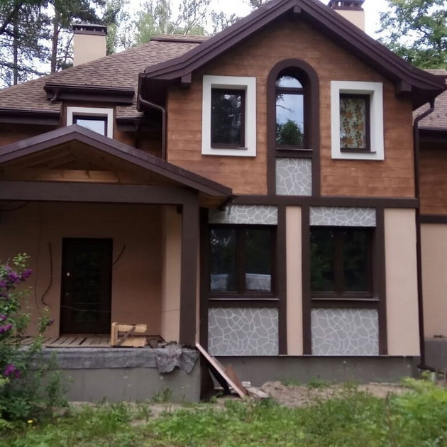

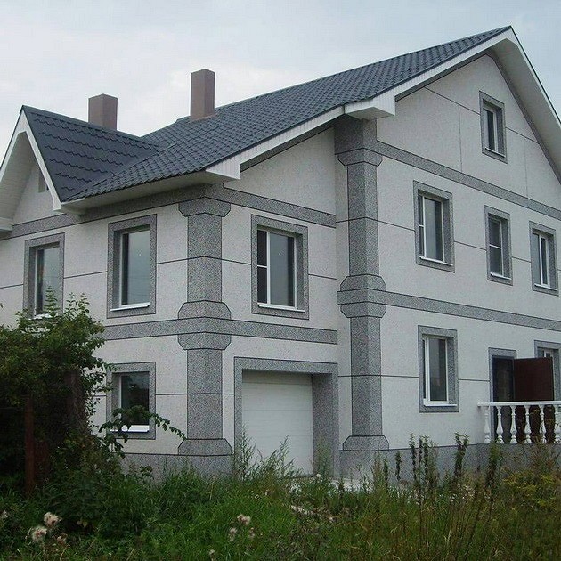

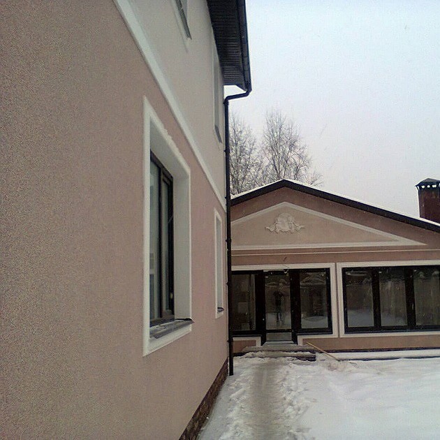

Декоративная мозаичная штукатурка для цоколя и фасада

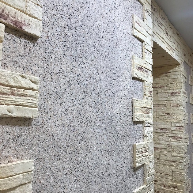

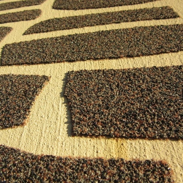

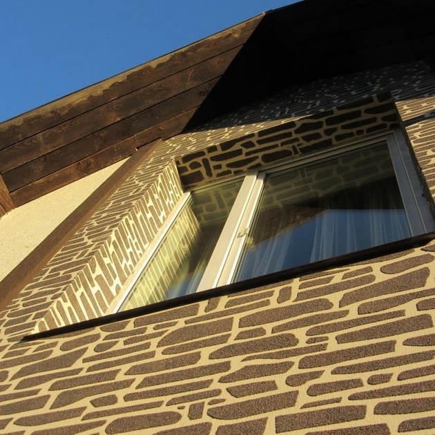

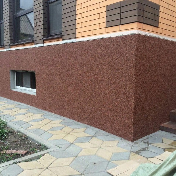

Материал с крупной и средней крошкой обычно используется для оформления фасадов и цоколя. Он хорошо смотрится в качестве оформления архитектурных форм и акцентных декоративных элементов интерьера. Учитывая, что высота слоя штукатурки равна размеру каменных зерен, материал с крупными гранулами хорошо закрывает небольшие дефекты стен и цоколя зданий. Нужно знать, что чем больше диаметр каменной крошки, тем больше материала уйдет на отделку.

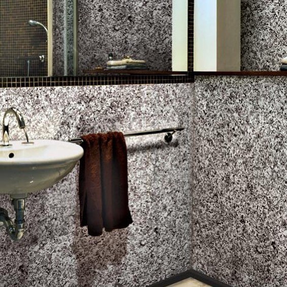

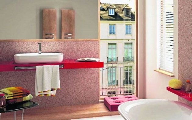

Мозаичная штукатурка для стен

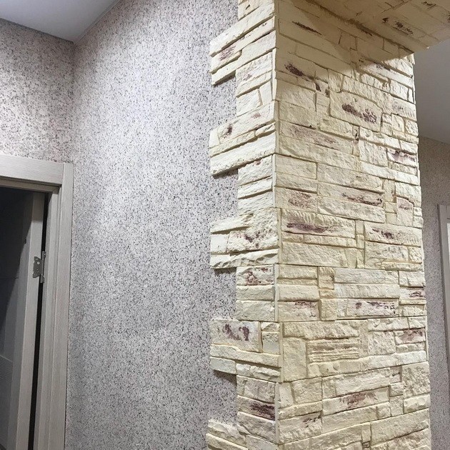

Для работ внутри зданий используются самые разные смеси, чаще с тонкофактурной и мелкой крошкой. Они образуют красивое и прочное покрытие. Штукатурка считается «холодным» материалом, поэтому для внутреннего оформления используется с некоторой осторожностью. Она хорошо смотрится в самых разных интерьерах, но особенно востребована для декора ванных комнат, холлов, библиотек и т.п.

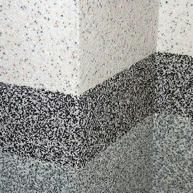

Фото: Instagram decorstroy32
Недостатков у мозаичной штукатурки не так уж много. Самым значимым считается сложный монтаж. Для нанесения материала требуются специальные навыки. Помимо этого к минусам обычно относят высокую стоимость облицовки. Правда, учитывая ее долговечность и хорошие эксплуатационные характеристики, цена полностью окупается.

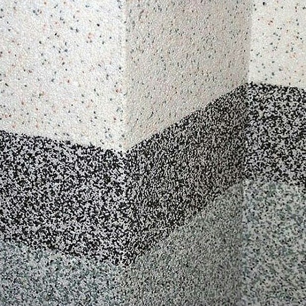

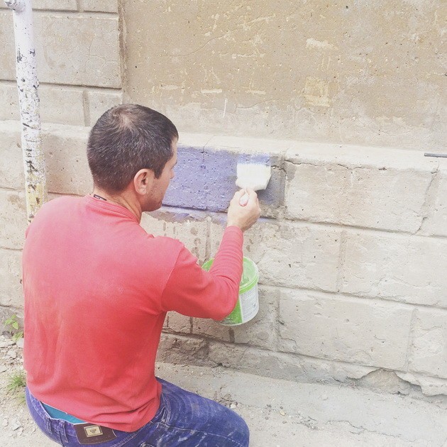

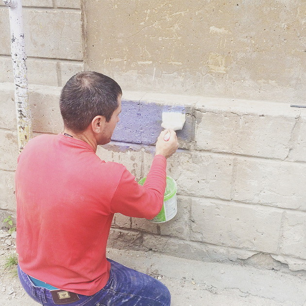

2. Подготовка основания
Поверхность зачищается и выравнивается. Особенно тщательно нужно избавляться от жирных пятен и выступающих фрагментов. Возможные щели или трещины аккуратно заделываются, поверх укладывается армирующая лента. Если основание очень неровное, укладывается слой черновой штукатурки. После высыхания поверхность зачищается.
Фото: Instagram katalinacaitriona
При нанесении крупнозернистого материала разрешается пренебречь выравниванием небольших дефектов, их закроет штукатурка. Далее наносится грунтовка глубокого проникновения. Акриловое связующее прозрачно, поэтому, если основание имеет темный или яркий цвет, нужно выбрать укрывистую грунтовку нейтрального тона.

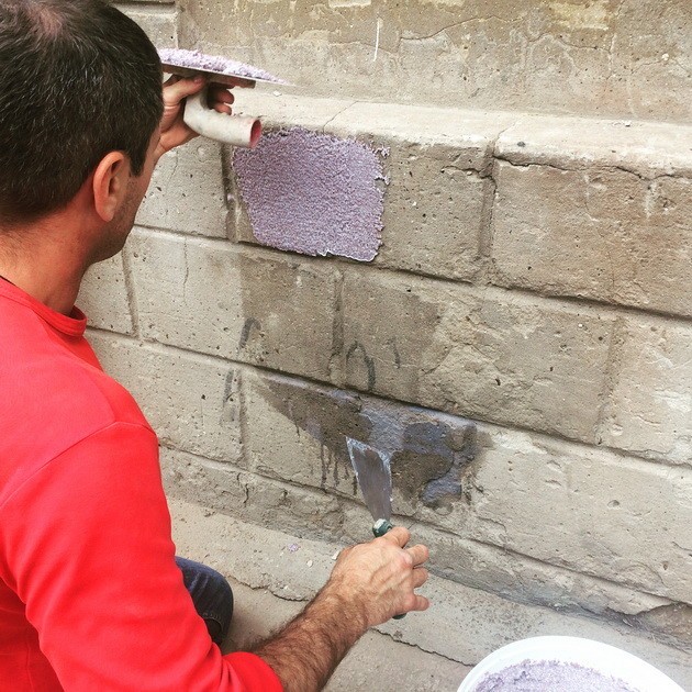

3. Нанесение штукатурки

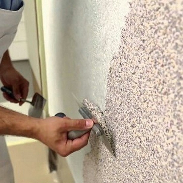

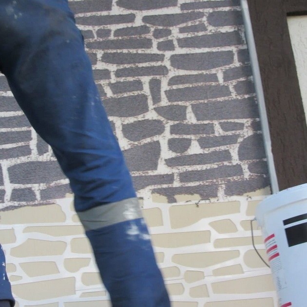

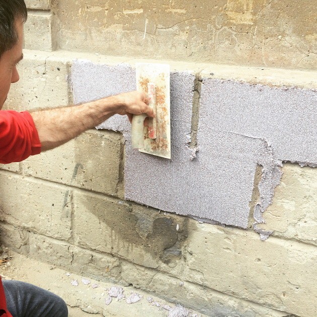

Для нанесения мозаичной штукатурки используется кельма. Ею укладывают смесь, двигаясь от одного края стены к другому. Инструмент прижимается к поверхности и плавно по ней скользит, равномерно распределяя состав по основанию. После укладки первого слоя немедленно наносят второй. Нельзя дать смеси высохнуть, иначе будут видны стыки между слоями. Когда второй слой будет уложен, материал оставляют для высыхания. На это в среднем уходит 1-2 суток.
Фото: Instagram majsterpol_kiev_fasad
