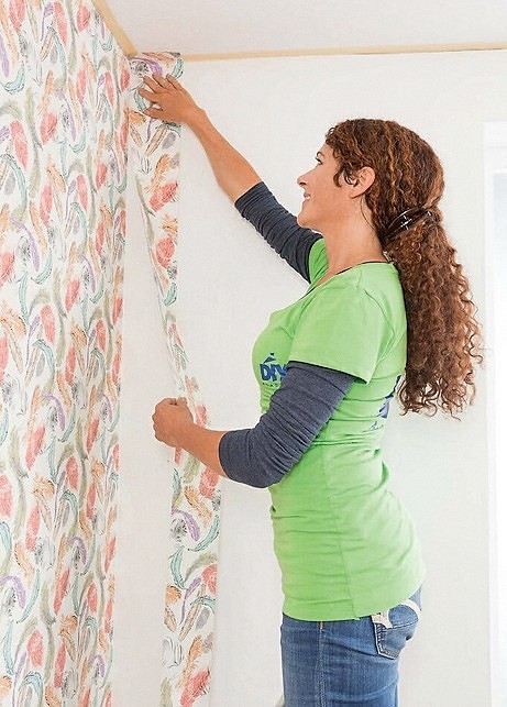

Как наклеивать флизелиновые обои

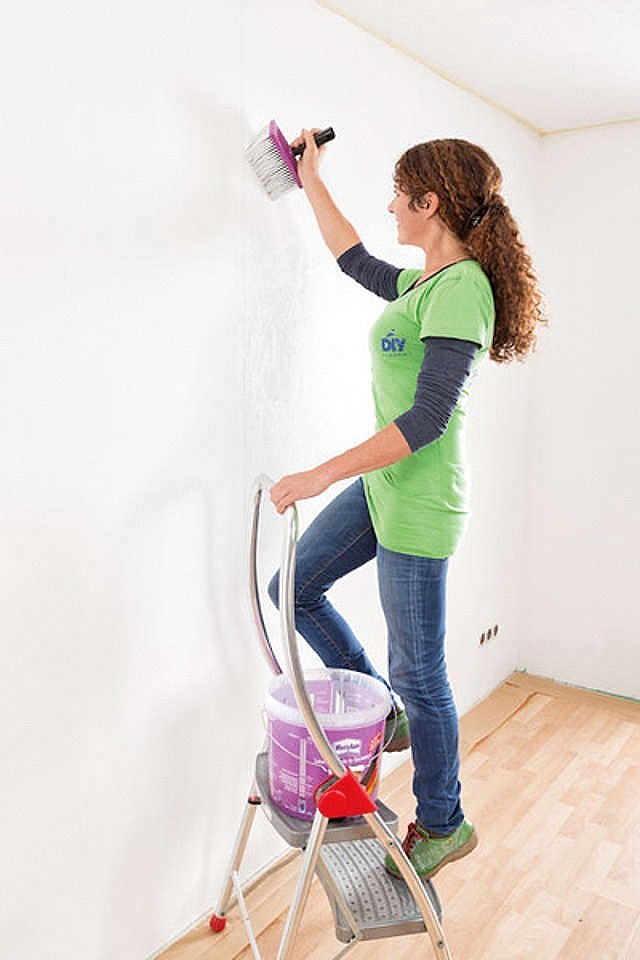

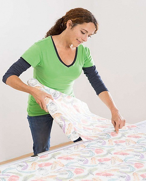

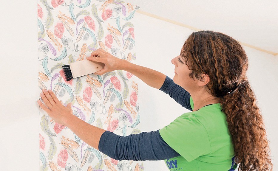

Наклеивать флизелиновые обои и полотна на флизелиновой основе намного проще и быстрее, чем бумажные или на основе из бумаги. Они прекрасно ложатся на оштукатуренные и зашпаклёванные поверхности, стены из бетона и гипсокартона, бумагу. Причём клеевой раствор наносят непосредственно на основание, после чего прикладывают к ней отрезанное по размеру сухое полотно. Проверить, достаточно ли клеевого состава нанесено на стену, несложно. После того как мастер с помощью валика покрыл участок стены клеем и раскатал его ровным слоем, попробуйте нарисовать на ней узор. Если получилось, то клея достаточно.
Имейте в виду: его недостаток грозит отслоением обоев, а избыток может стать причиной выхода по границам стыка полотен, что чревато появлением пятен в этих местах. Удалить клей сразу, пока он жидкий, тканью или губкой, обильно смоченной водой, несложно. Но мастера, привыкшие к работе с виниловыми обоями, могут оставить это на потом или просто не заметить прозрачных пятен. С поверхности виниловых обоев их легко смыть мыльным раствором даже на следующий день. Тогда как клей, застывший на лицевой стороне флизелина, удалить спустя сутки не получится. Необходимо действовать незамедлительно и не бояться использовать много воды. Она высохнет, не причинив обоям вреда, а клеевой раствор будет полностью смыт.
Кстати, если выбрать двухслойные флизелиновые обои, то при следующем ремонте декоративный слой можно будет легко снять, даже без дополнительного размачивания. Нижний слой, оставшийся на стене, может стать основой для других обоев. Разумеется, если в процессе эксплуатации он остался сухим, чистым и не деформировался. Но предварительно его следует прогрунтовать. После высыхания грунтовки поверх флизелина наклеивают обойные полотна. Стоимость этой работы (без нанесения грунта) составляет 150–250 руб. за 1 м². При необходимости полностью удалить старые обои, заделать трещины, выровнять основание, отшлифовать и загрунтовать производственный процесс обойдётся в разы дороже.

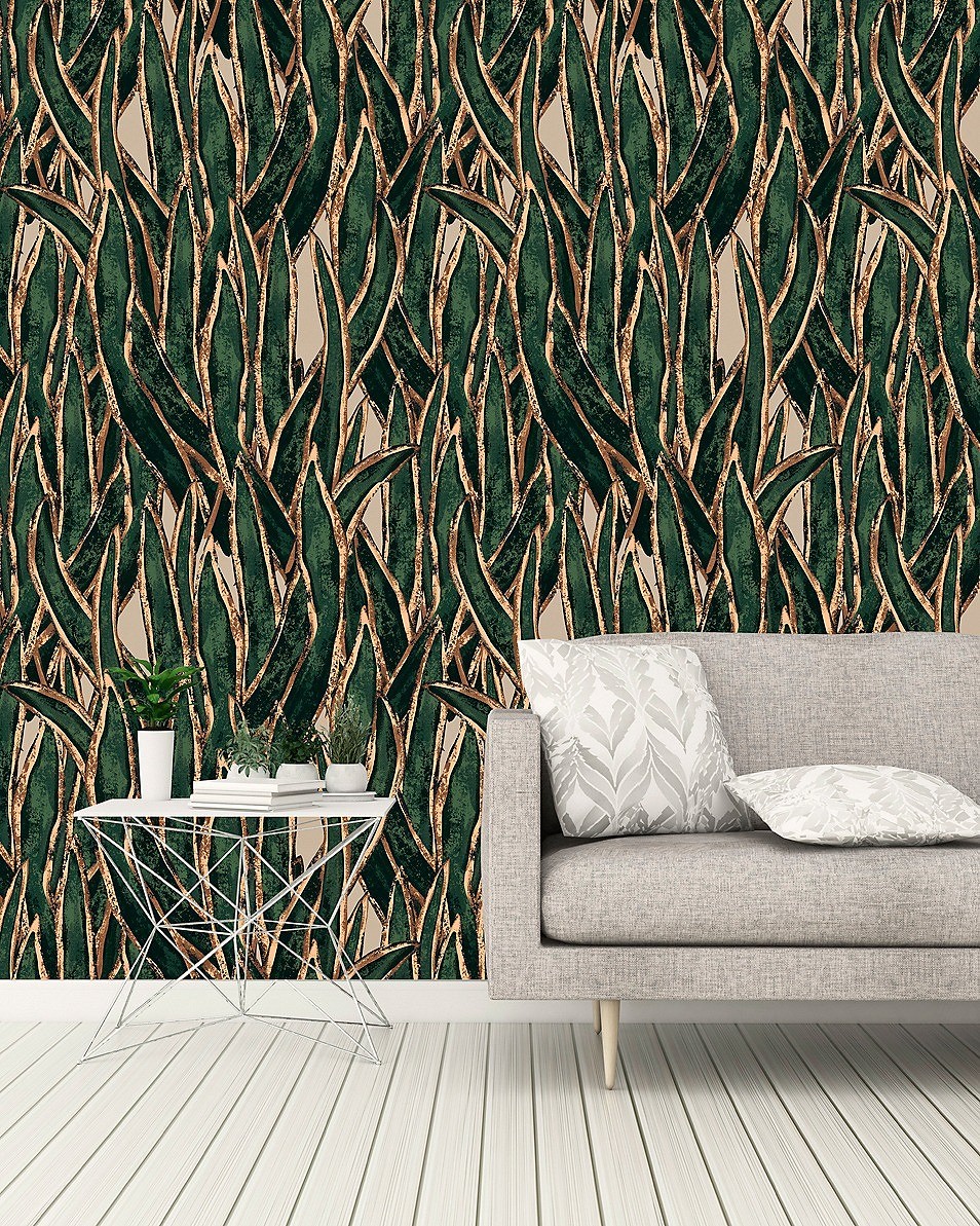

Что касается тем и разнообразия обойных декоров, то ещё некоторое время назад это была забота производителей. Сегодня у каждого из нас появилась возможность для самовыражения. Графика, рисунки, фотографии могут быть легко перенесены на флизелиновые обои. Разумеется, фотообои не должны занимать всю поверхность стен, как и обычные обои с ярким декором. Они зрительно уменьшают, сужают пространство и могут действовать утомляюще. Лучше оклеить красочными полотнами одну акцентную стену, и интерьер станет привлекательнее и уютнее. Для других вертикальных плоскостей подбирают обои-компаньоны, и необязательно однотонные, например фактурные полотна, в полоску, с геометрическим узором, но желательно пастельных оттенков.

Процесс наклеивания флизелиновых обоев
C начала наклеивания обоев и до полного высыхания клея окна и двери в комнате должны быть плотно закрыты, чтобы сквозняк не испортил результат.
При монтаже флизелиновых обоев клеевой раствор наносят прямо на стену. И тратить время на пропитку основы полотен, как в случае с бумагой, не нужно
