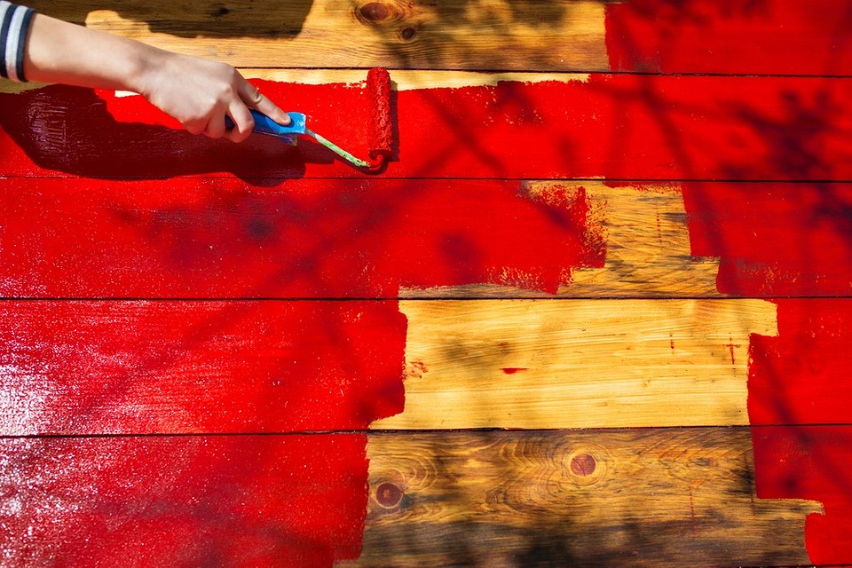

Сейчас выбор того, чем покрасить деревянный дом, достаточно широк. Используйте покрытие, которое подходит вам по характеристикам.
Масляная краска
Это традиционный выбор для того, чтобы покрасить дом на даче снаружи. Краска на масле отлично сохраняет цвет, долго не требует обновления и надежно защищает древесину от внешних факторов. Кроме того, в отличие от других составов она дает более глубокий блеск. Но сейчас она используется реже из-за некоторых недостатков. Так, масло долго сохнет, поэтому точно не подойдет, если у вас пара дней на всю работу. К тому же предсказать погоду на несколько дней или недель вперед обычно трудно. А из-за олифы в составе краска со временем неизбежно желтеет.
Акриловая
Акриловое покрытие быстро сохнет, не имеет выраженного запаха и хорошо ложится на деревянную поверхность. Оно также обладает хорошей стойкостью к различным погодным условиям, включая морозы. Если у вас не получилось хорошо отшлифовать стены, акрил скроет все мелкие дефекты.
Алкидная
Алкидные красители делают на основе органического растворителя (керосин, уайт-спирит). Они стоят чуть меньше, чем акриловые, при этом обладают похожими свойствами. Хорошо подходят для каркасных, щитовых, брусовых домов.

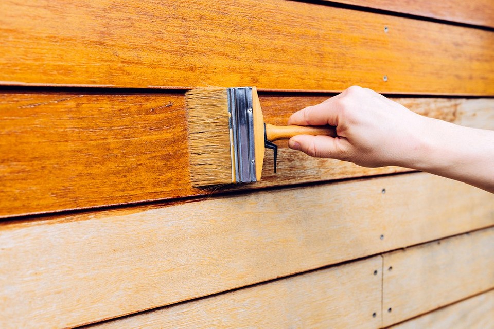

Лазурь
Если вы хотите сохранить естественный вид материала, используйте лазурь. Она проникает глубоко в древесину, защищая ее от ультрафиолетовых лучей и осадков, продлевая тем самым срок службы. Лазурь также прекрасно подчеркивает текстуру и рисунок дерева. Лучше всего использовать ее в новом доме: на ранее окрашенные поверхности она ложится хуже, нужно будет идеально их подготовить и полностью очистить от слоев старого покрытия.
Органические составы
Например, маслопропитка или защитное масло. Их используют для покраски деревянного дома так же, как обычный лакокрасочный материал. Такие составы придают древесине богатый оттенок, одновременно защищая поверхность. Однако органическое покрытие нужно чаще обновлять. Также оно менее устойчиво к механическим повреждениям: из-за отсутствия плотной защитной пленки на стенах будет легче оставить сколы или царапины.

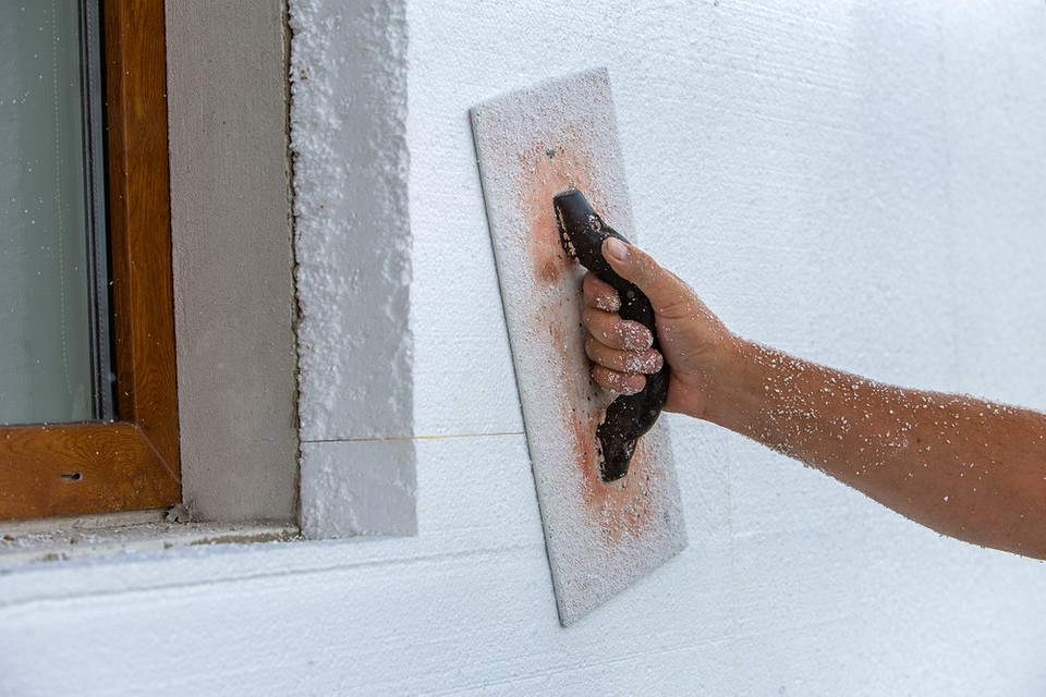

Подготовка
Подготовка отштукатуренного фасада сводится к
- Осмотреть стены на предмет повреждений. Если дом старый, где-то штукатурка потрескалась, удалите ее, зачистите этот участок, трещины — отремонтируйте. Если новый, помните, что между покраской и нанесением штукатурки должно пройти не меньше месяца, чтобы последняя полностью застыла и хорошо высохла.
- Удалить загрязнения, загрунтовать стены.
Если вы собираетесь покрывать фасады глянцевой краской, под нее понадобится идеально гладкая поверхность. Штукатурку в этом случае можно отшлифовать, затем — покрыть шпаклевкой. Но лучше все-таки использовать матовый краситель — он подчеркнет естественную фактуру штукатурки.

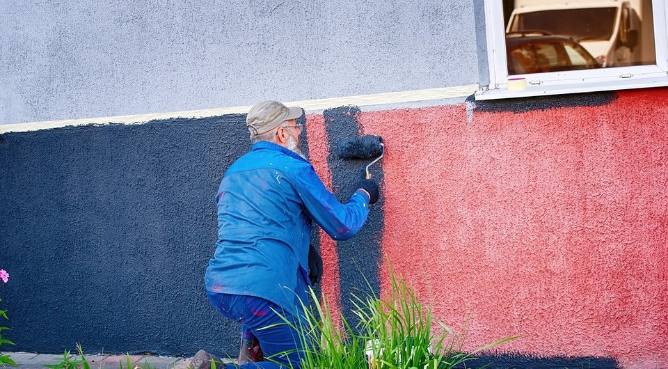

Покраска

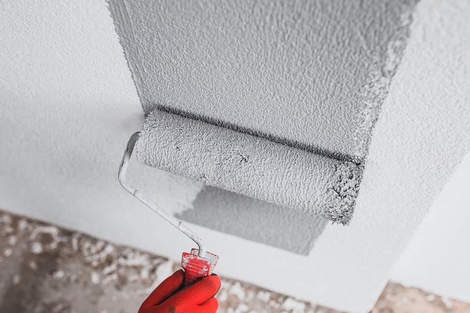

Как и в случае с деревянными стенами, есть несколько вариантов, какой краской покрасить дом поверх фасадной штукатурки
Краска на водной основе
Этот тип чаще всего используют для окрашивания штукатурки. Краситель высокоукрывистый и прочный, не боится разных природных условий и ультрафиолета, хорошо защищает фасады от излишней влаги.
Силикатная
Состоит из специальных силикатных связующих веществ, которые вступают в реакцию с поверхностью штукатурки, образуя прочное покрытие. Такое прослужит долго. Силикатный состав обеспечивает хорошую паропроницаемость и защиту от влаги.
Силиконовая
Стоит больше силикатной, но обладает высокой устойчивостью к любым загрязнениям, ультрафиолету, механическим повреждениям. Также силиконовое покрытие долго сохраняет свой цвет, ему не нужно регулярное обновление.
Акриловая
Прочный, долговечный, устойчивый к механическим повреждениям краситель. Дает яркий цвет, обладает высокой укрывистостью. Подходит для штукатурки так же хорошо, как для древесины. А матовый финиш подчеркнет красивый рельеф фасадной отделки.
