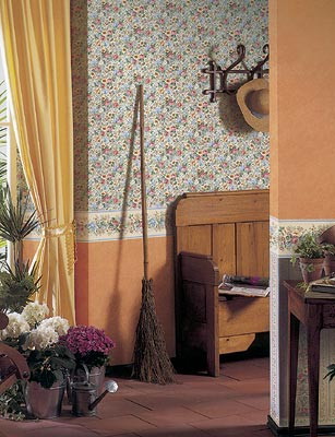

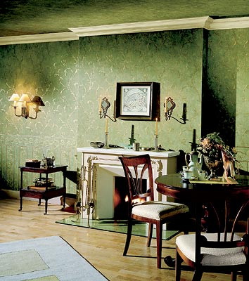

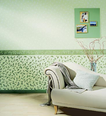

Чем прикрыть наготу стенКоллекция Wallton от RASCH. Растительный орнамент в нижней части стены удачно дополняет однотонные обои Чем прикрыть наготу стен"Шелкография" из коллекции Murogro от SIRPI. Цветовое решение этой гостиной продумано до мелочей Чем прикрыть наготу стенКоллекция Rauhfaser от ERFURT- это структурные обои под покраску. Между гладкими слоями бумаги находится мелкая древесная стружка Чем прикрыть наготу стенОбои с трогательным цветочным рисунком из коллекции Petits Motifs от SIRPI особенно подойдут для дачного интерьера Чем прикрыть наготу стен ERFUR

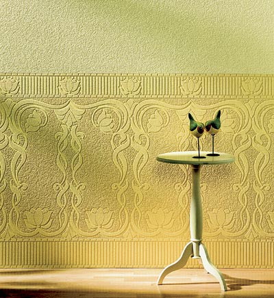

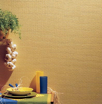

Структурные обои можно окрашивать в любые цвета Чем прикрыть наготу стен RASCH

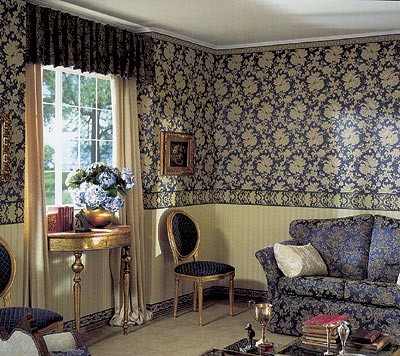

Бордюры часто используются в качестве горизонтальной линии, разделяющей стену на две части, которые оклеиваются разными обоями Чем прикрыть наготу стенВосточные мотивы в декорировании стен: коллекция Fuji от SIRPI интересна своим узором в виде иероглифов Чем прикрыть наготу стенКоллекция Novaboss от ERFURT. Эти структурные обои после прикрепления к стене и высыхания клея необходимо покрыть краской Чем прикрыть наготу стен ERFURT

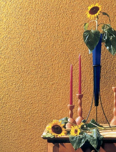

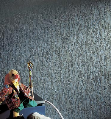

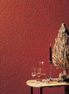

Толстые рельефные обои позволяют скрыть мелкие дефекты поверхности стены Чем прикрыть наготу стен RASCH

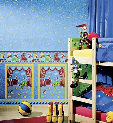

Яркие краски и забавный рисунок создают в детской жизнерадостную атмосферу Чем прикрыть наготу стенКоллекция Bilina от RASCH. Затейливыми зелеными обоями оклеены не только стены, но и потолок в гостиной Чем прикрыть наготу стенКоллекция Vliesfaser от ERFURT. "Рогожка"- один из самых распространенных видов структурных обоев Чем прикрыть наготу стен RASCH

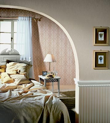

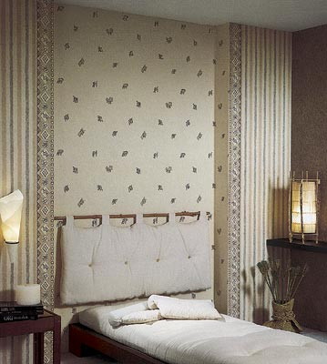

Теплые бежево-розовые стены хороши в спальнях Чем прикрыть наготу стен ERFURT

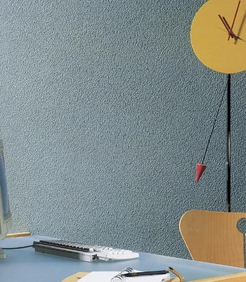

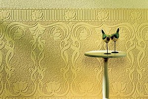

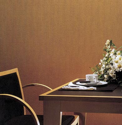

«елочный» рельеф обоев уместен как в жилых, так и в офисных помещениях
