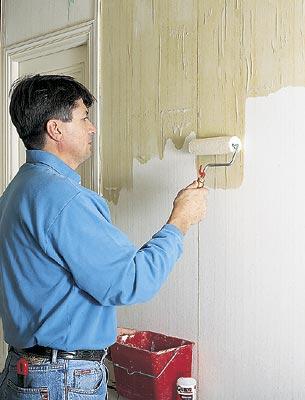

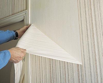

Стены были оклеены моющимися обоями, поэтому первый слой мы сняли руками, а подложку- при помощи специального состава, нанесенного на валик. Шероховатости, дырки от гвоздей и пространство вокруг электрических розеток обработали порошковой шпаклевкой. Спустя 24часа в тех местах, где нанесли шпаклевку, мы прошлись грубым шлифовальным кругом. Затем наложили шпаклевку как грунт на всю поверхность, а когда она высохла, мелким шлифовальным кругом заровняли всю поверхность. Изавершили подготовку, нанеся еще один слой шпаклевки.
Богатство не в деньгах, а в умении
Если первый слой обоев отстает, снять его нетрудно, достаточно потянуть за край обеими руками.
Пропитав валик растворителем для обойного клея, Вы легко снимете и подложку.

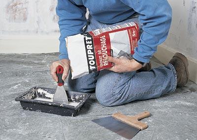

Шпаклевка высыпается в наполненные водой емкости и размешивается до однородного сметанообразного состояния.

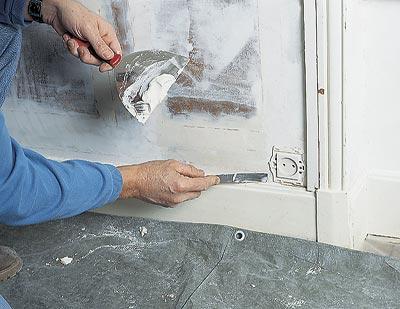

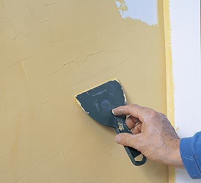

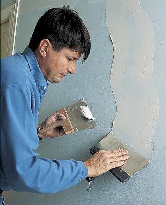

Шпатель при работе с открытыми поверхностями должен быть максимально широким, а вдоль плинтусов и электрических розеток лучше использовать небольшой узкий шпатель.
После того как первый слой шпаклевки обработан наждачным камнем, наносится второй слой лессировочной шпаклевки.

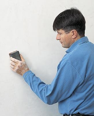

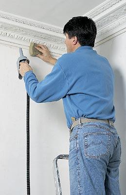

На следующий день все слои выравниваются тонким шлифовальным камнем или шлифовальным кругом.

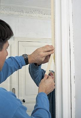

Прежде чем наносить краску, закройте края окон и дверей клеящейся лентой, а вдоль стен положите полиэтиленовую пленку.

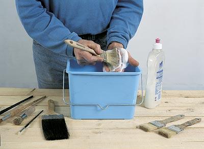

Хранение и очистка инструмента

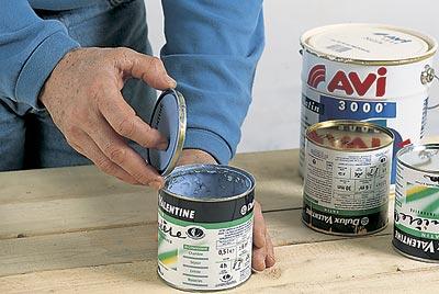

Плотно закройте банки с краской и поставьте их "сног на голову"- так они дольше не высохнут и будут готовы к работе.
Инструмент легко отмывается теплой мыльной водой. Кисти необходимо полоскать до тех пор, пока вода не станет чистой. Затем стряхните воду и полностью высушите щетину.

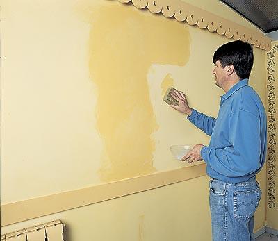

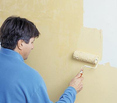

Фоновый цвет- слоновая кость- нанесен валиком на поверхности и кистью на плинтуса и настенный багет.
Первая ступень работы- непосредственное нанесение декора на верхнюю часть стен из расчета: шесть частей ретардатора на одну часть краски. Смесь накладывают широким шпателем.

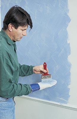

Затем кожаной перчаткой (можно использовать и другие материалы, главный критерий- мягкость), на которой имеется небольшой слой краски, необходимо пройтись поверх рисунка. Это придаст изображению некоторую «облачность», что уже само по себе необычно и поможет избежать монотонности. Если эффект покажется Вам слишком ярким, несложно его смягчить при помощи кисточки из барсучьего волоса (наподобие кисти для бритья), не сильно на нее нажимая. Полностью поверхность высохнет через сутки-двое.

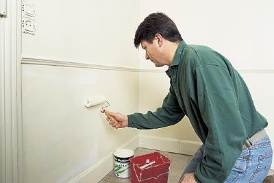

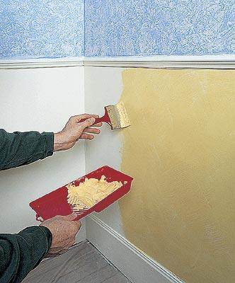

В то время как подсыхает верхняя часть, можно покрасить низ. После наложения смеси, приготовленной в пропорции шесть к одному, только с желтым красителем, Вы проводите кистью сверху вниз, добиваясь эффекта широкого вельвета. Желательно использовать раскатную кисть и, проводя сверху вниз, держать ее обеими руками. Вэтом случае существует лишь одно неудобство: передвигаться придется на корточках и стоять ровно напротив рисунка.
Когда нанесена желтая и голубая краска, кистью красятся плинтуса и настенный багет. Медленным и ровным движением пройдитесь от одного края стены до другого.

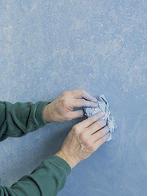

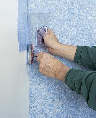

Эффект скомканной ткани

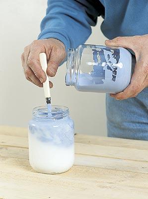

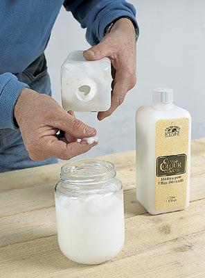

Ретардатор имеет вид белой полупрозрачной суспензии (отчасти похожей на желе). Помня о необходимой пропорции, его смешивают в стеклянной банке с красителем до получения однородного цвета.
Аккуратно перелив смесь в тазик, наносите ее при помощи стoмиллиметрового шпателя крест-накрест (это очень легко).
Покрыв приблизительно 2м2 поверхности, размажьте состав по стене круговыми движениями при помощи кожаной варежки, это создаст «облачный» эффект. Прежде чем наносить краску, прокрасьте саму варежку, чтобы она не сдирала предыдущий слой.

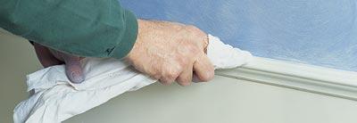

На уровне стенного багета сотрите лишний краситель слегка влажной не ворсистой хлопковой тряпкой.
В самом конце покраски Вы проходитесь по всей площади слегка смоченной в красителе тряпкой, совершая круговые движения. Предусмотрите некоторый запас неиспользованного красителя и тряпок.
Чтобы не повредить уже выполненный рисунок, начиная соседнюю стену, закройте обработанную поверхность оргстеклом, поставленным под углом в 45, и нанесите "ленту" шириной 15-20см вдоль всей стены.

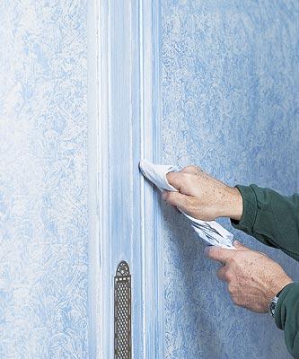

Дверные панели отделываются так же, как и стены. Обрамление покрывается слоем красителя, а затем излишек стирается тряпкой.

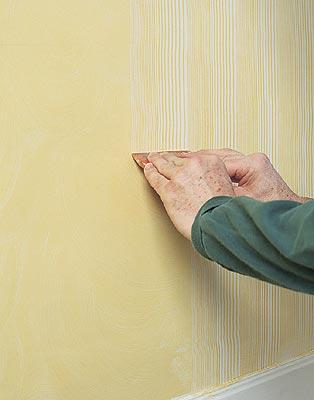

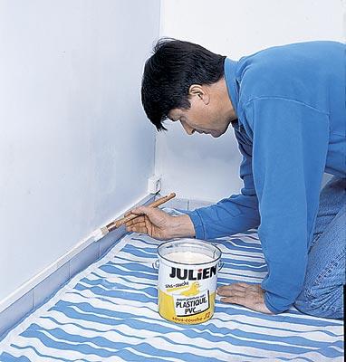

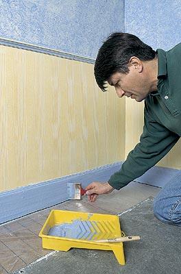

На нижнюю часть стены желтая смесь наносится точно так же, как и на основную поверхность- при помощи широкого шпателя и перчатки, без припусков.

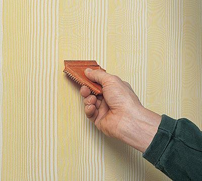

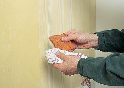

Вертикальные линии проводятся деградационной каучуковой кистью. Совершайте движение кистью сверху вниз, слегка заезжая на предыдущий слой.
Излишки смеси необходимо стирать с кисти каждый раз после проведения линии.
Треугольной стороной кисти начинают работать после того, как уже расчерчена вся стена. Причем движения должны быть не очень ровными, что создаст эффект муара.

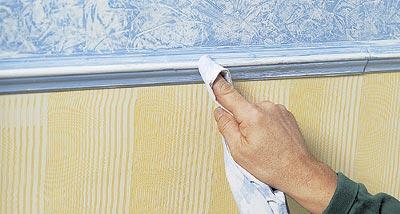

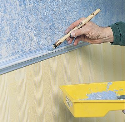

Киматий, или настенный багет, покрывается при помощи круглой кисти синим красителем. Это позволяет не «залезать» на рисунки обеих частей стен.
С центральной части багета краситель сразу же снимается тряпкой. Примерно через два часа, когда голубой краситель уже высохнет, центральная часть выкрашивается желтым цветом.
Последний этап- обработка плинтуса. Проведите горизонтальную линию вдоль всего плинтуса широким флейцем с небольшим количеством краски. Желаемый эффект- оригинальный рисунок фоновых линий.

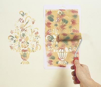

Трафарет
Трафарет- простой и экономичный способ создать индивидуальный облик комнаты. На представленной веранде мы расписали фризы вегетативным орнаментом поверх нанесенного шпателем слоя краски. Врезультате создалось впечатление мраморной поверхности.
В основе этого красочного покрытия- базовый желтый цвет профессиональных отделочных материалов. Того же самого эффекта можно добиться, используя акриловые красители и ретардатор. Хотя готовые к употреблению акриловые красители- кроющие, это не исключает необходимости готовить поверхность, применяя шпаклевку.

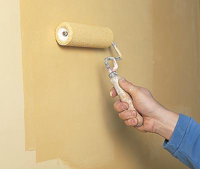

Первый слой красителя наносится неразбавленным при помощи полужесткого валика. Прежде чем первый слой высохнет, треугольным шпателем накладывается еще некоторое количество краски. За один раз лучше обрабатывать не более 22м. Спустя шесть или восемь часов краситель наносится еще раз лакировочным валиком, а затем, когда все высохнет, поверхность лессируется мастерком.
Третий слой наносят лакировочным валиком с коротким ворсом и, подождав несколько минут, шлифуют плоским мастерком. Прежде чем пройтись по поверхности восковой политурой, убедитесь, что краска полностью высохла. И конечно, политуру применяют не раньше, чем Вы нанесете рисунок через трафарет.

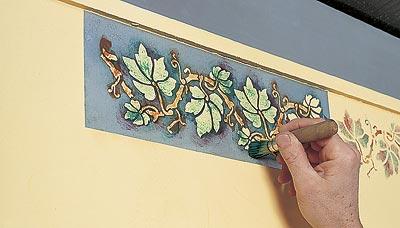

Фризы
Фризы, которые Вы видите, выполнены с использованием заводского трафарета 1540см. Впрочем, выбор имеющихся в продаже трафаретов сейчас велик, можно выбрать практически на любой вкус. Взависимости от желаемого эффекта, акриловые красители наносятся либо при помощи тампона (трафаретной кисти), либо небольшим валиком. Первый способ позволяет в точности воспроизвести все цвета, а второй привносит в работу значительную долю случайности, распределяя краски произвольно.

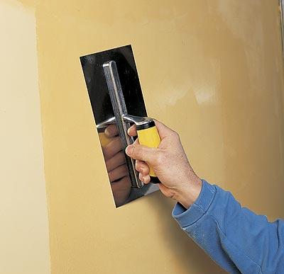

Хорошо перемешав краситель, наносите первый слой при помощи валика с длинным ворсом толстым слоем, стараясь не отрывать валик. Краска расходуется из расчета 300-350 г/м2.
Не дожидаясь высыхания поверхности, разотрите краску шпателем в разных направлениях. Желательно не снимать верхний слой, поэтому не слишком прижимайте шпатель.

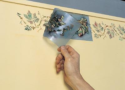

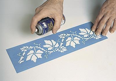

Клеевой состав наносится из аэрозольного флакона на обратную сторону полиэтиленового трафарета. Это позволит переклеивать его несколько раз. Чтобы облегчить нанесение рисунка три тампона или трафаретных кисти пропитываются краской, которую для этого раскатывают по бумаге.
Выровняв трафарет по бордюру или деревянной подложке, можно смело накладывать три декоративных цвета: гаванский коричневый, травяной зеленый, бордовый (мы использовали профессиональные декоративные материалы). Если тампоны или трафаретные кисти почти сухие (апродукты этой серии высыхают очень быстро), не обязательно каждый раз протирать трафарет. Наносите цвета небольшими круговыми движениями.
Прежде чем не торопясь перенести трафарет на новое место, подождите одну-две минуты. Можно протирать трафарет через каждые 3-4 использования.
Большими круговыми движениями наносится политура. Выравнивается она уже движениями сверху вниз- это придает цвету особую насыщенность, заставляя его меняться при нанесении, а затем после высыхания политуры. Существует и необычный способ применения политуры, благодаря которому все шероховатости, неровности и прочие нюансы поверхности специально подчеркиваются, демонстрируются.
