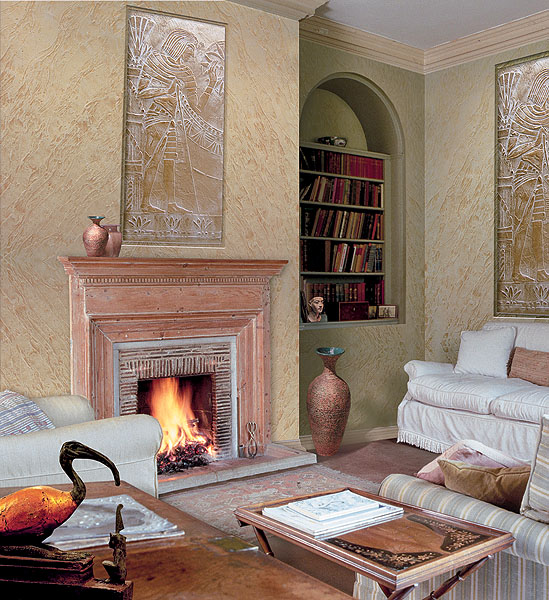

Применение декоративной штукатурки для отделки стен: характеристики материала, различные виды покрытий и особенности работы с ними
Этот материал способен вдохновить на творческие, неожиданные, а порой рискованные эксперименты. Он с одинаковой легкостью воссоздает фактуру сводов пещер и гротов, стен южных мазанок и саманных домов, бесконечно вариативен в теме природных камней, дерзок в момент представления "бетонной" поверхности как элемента нестандартной отделки. Очем речь? О декоративной штукатурке.
Пожалуй, пережить времена экономической нестабильности намного проще и приятнее в красивом, ярком и гармоничном личном пространстве. Не случайно ремонт квартир у многих из нас подсознательно связан с началом новой жизни. Обратите внимание на декоративные штукатурки, в их палитре каждый найдет вариант, соответствующий его вкусам, желаниям и финансовым возможностям.

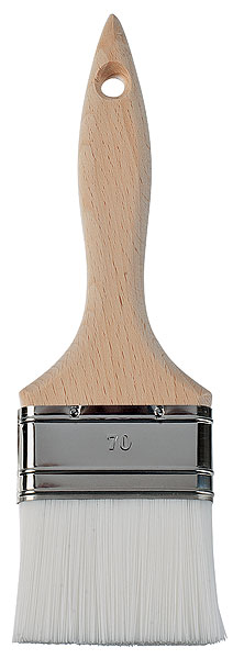

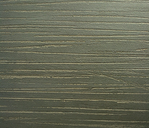

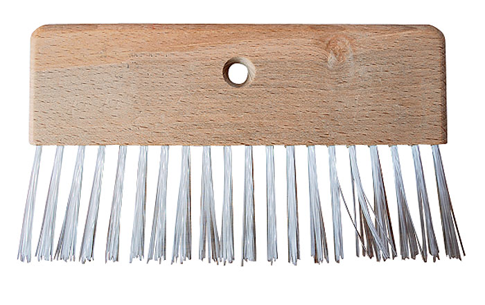

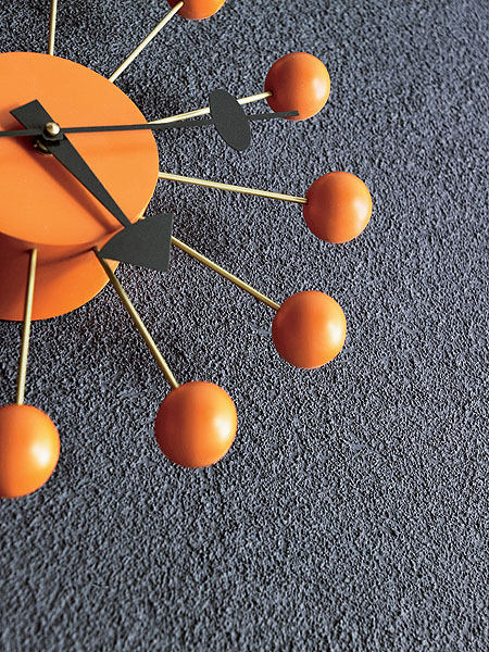

1. Мелкозернистое покрытие "Тунто" (Tikkurila) нанесли валиком с длинным ворсом и структурировали поверхность широкой щеткой параллельными движениями сверху вниз.

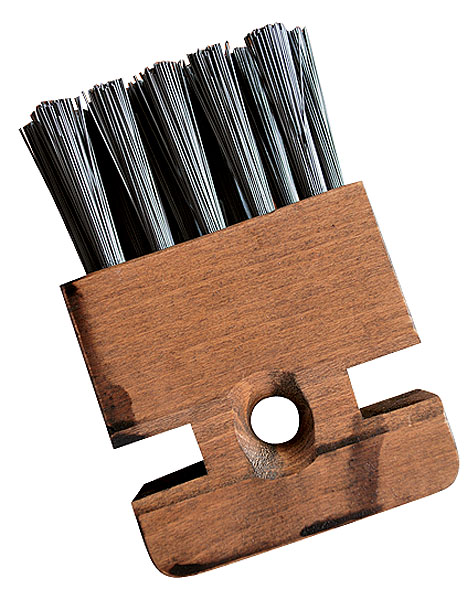

2. Слой крупнозернистого покрытия "Тунто" (Tikkurila) затерли пластмассовой теркой круговыми движениями.

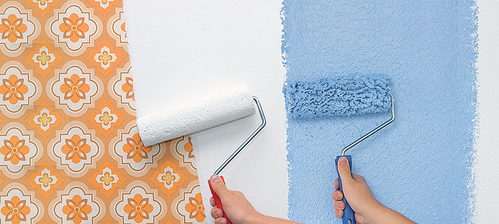

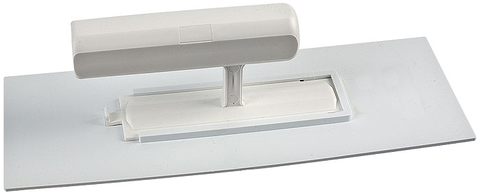

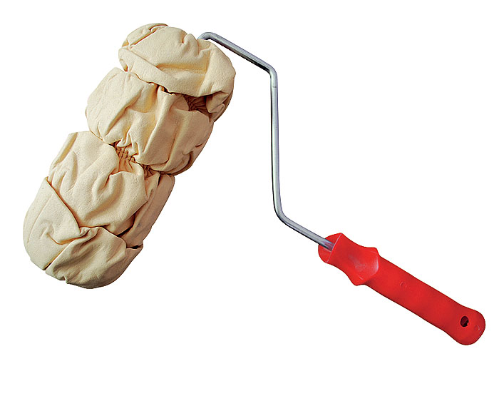

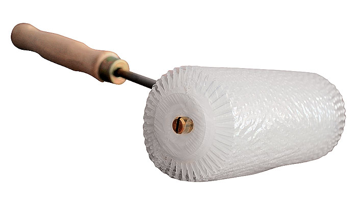

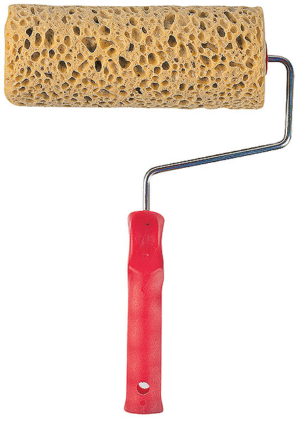

3-4. Помимо шпателя декоративную штукатурку наносят и другими инструментами: «структурным» валиком (3), валиком «мраморная жила» (4).

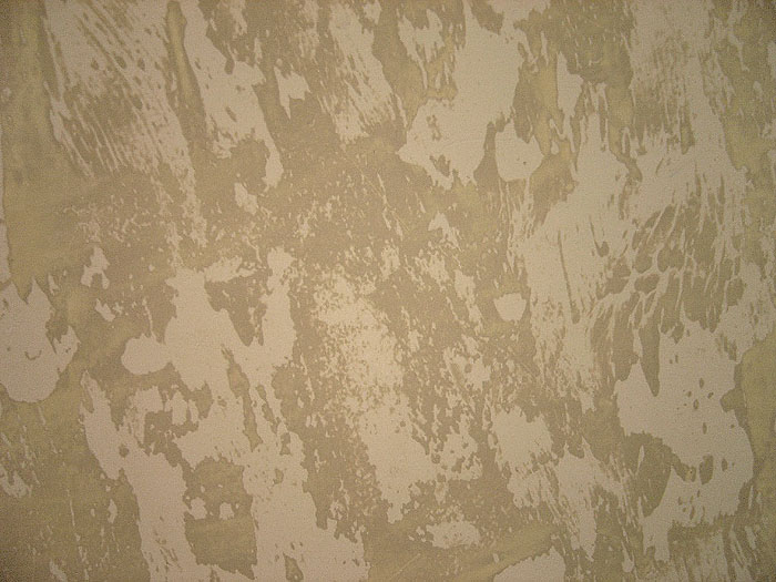

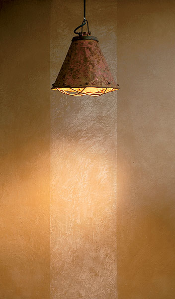

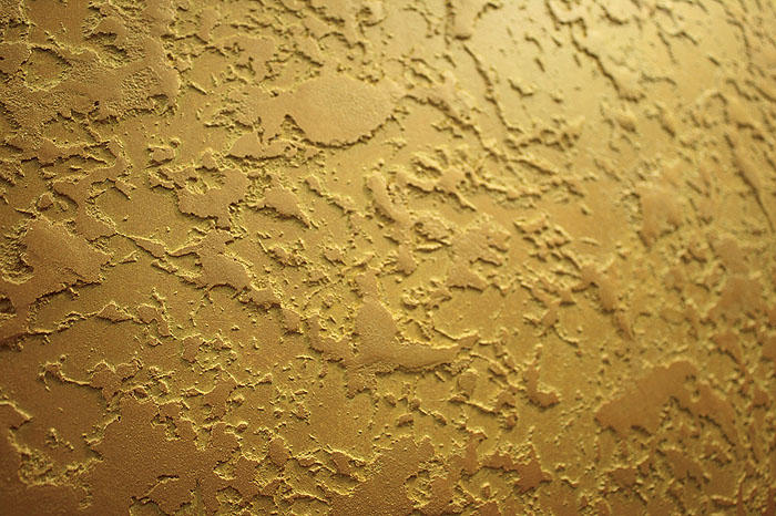

5-6. Покрытие Provence (Paritet Decor) на основе целлюлозного фиброволокна (5, 6) накладывают металлическим или пластиковым шпателем, меняя направление движений (крест-накрест), после чего придают слою фактуру ломаного камня, старой стены ит.д. Высохшую поверхность покрывают колерованным воском.

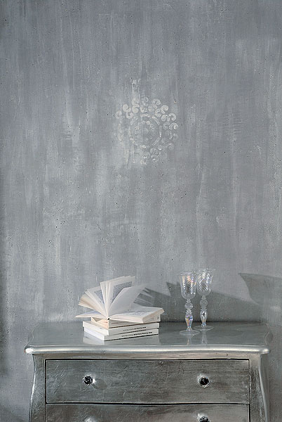

7-8. Декоративная штукатурка, имитирующая бетонные стены, характерного холодного серого цвета (7, 8) идеальна для оформления интерьеров в стиле хай-тек.

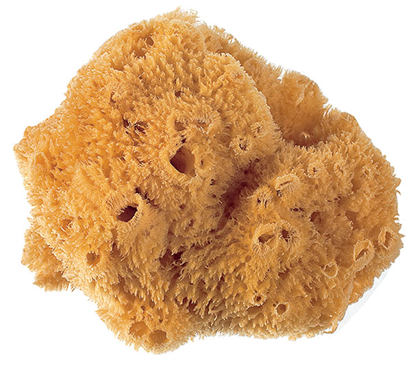

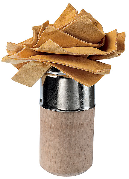

9-11. Рельефные узоры на штукатурке создают разными инструментами: натуральной морской губкой (9), тампоном-аппликатором (10), тогда как базовый слой материала часто наносят валиком или мастерком, а разравнивают металлическими гладилками (11) или шпателями

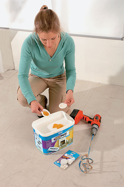

12-14. Перед работой содержимое упаковки EASY-Putz (Knauf) следует тщательно перемешать дрелью с миксерной насадкой до кремообразной консистенции, добавить таблетку красителя (целиком!), снова перемешать, перелить в чистое ведро и еще раз перемешать.

15-17. С помощью кисти (15), пластиковой терки (16), щетки (17) выполняют отделочные работы по декоративной штукатурке.

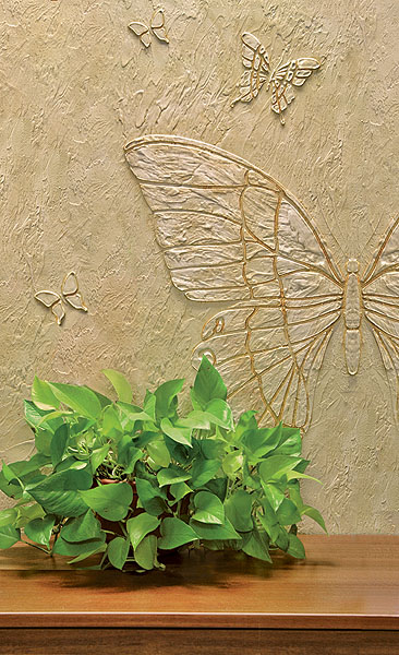

18. Актуальная тенденция- применение декоративной штука-турки в качестве формообразующего материала для создания фигурных панно или орнаментов. Быстро и легко получить художественную композицию поможет трафарет. Его прикрепляют к стене; используя шпатель, несколькими движениями замазывают поверхность толстым слоем состава, после чего аккуратно, но энергично снимают вместе с излишками.

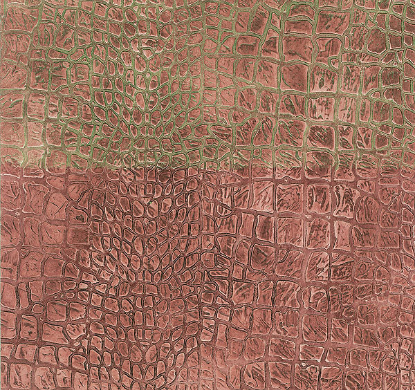

21-22. Новая серия "Джунгли" (Valpaint) вклю-чает экзотические покрытия. Стены, декорированные "кожей крокодила" (21) или "шкурой питона (22), жирафа, белого тигра", "корой реликтовой секвойи", создают в доме совершенно необычную атмосферу первозданной дикой природы.

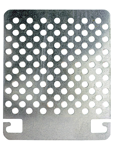

28-29. Инструменты: металлическая решетка (28) и шпатель (29).

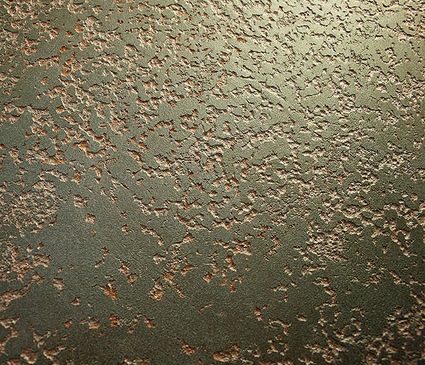

30-31. Покрытия «Золотой коллекции» X-DECO получают, смешивая несколько видов красок и декоративных штукатурок.
