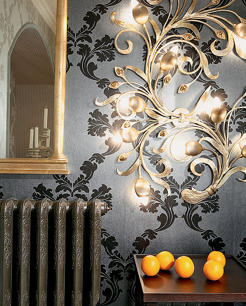

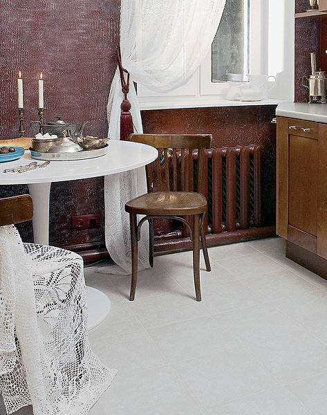

Лучший способ сделать батарею отопления незаметной- покрасить ее в тот же цвет, что и стены помещения Яркий экстрим	Архитекторы Ю.иА.Трубины

Чем темнее цвет радиатора, тем больше его теплоотдача. Лучевая теплоотдача классического белого прибора при перекрашивании его в темный цвет увеличивается на 3-6% Яркий экстрим	"Эмпилс" Яркий экстрим	Akzo Nobel Яркий экстрим	Artville

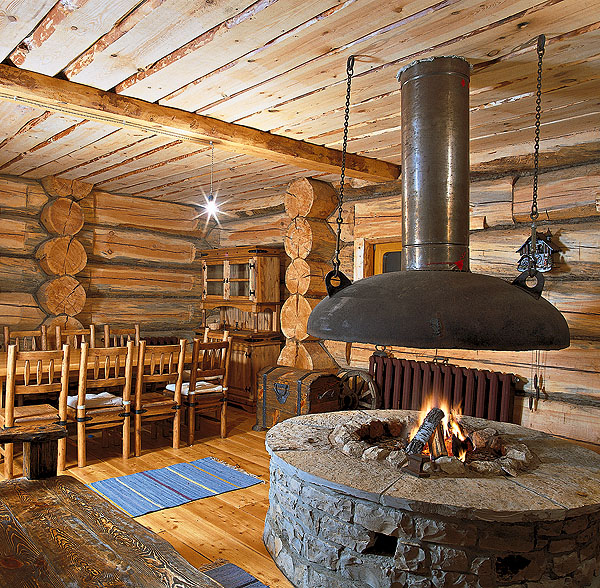

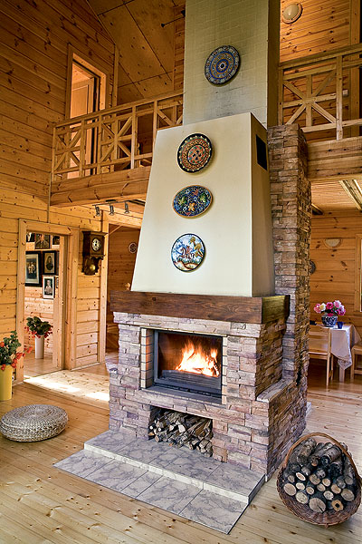

Фасад камина, расположенного в центре комнаты, сложен из кирпича и облицован декоративным искусственным камнем. Температура поверхности гипсокартонной обшивки вытяжного колпака невелика, поэтому для его окрашивания использовали универсальную краску для стен

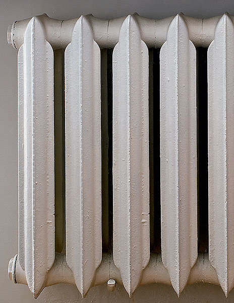

Яркий экстрим	Перед окраской батареи отопления тщательно удаляют отслоившуюся старую краску Яркий экстрим	Feidal Яркий экстрим	Архитектор А.Каргин

Навесной дымоход камина и печные дверцы окрашивают термостойкой краской. Состав тщательно перемешивают и наносят тонким слоем кисточкой или распылителем. Окончательное отверждение покрытия происходит при нагревании до 200С Яркий экстрим	Tikkurila Яркий экстрим	Ржавчину на поверхности крыши зачищают любым механическим способом- пескоструйным аппаратом или шлифовальной шкуркой Яркий экстрим	Tikkurila

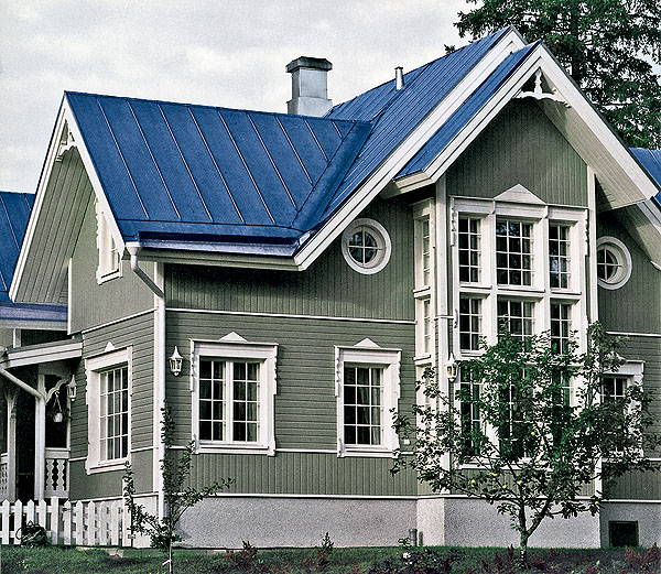

Для окраски кровли следует выбрать грунт и краску одного цвета. Работу планируют так, чтобы поверхностный слой высох до выпадения вечерней росы, которая замедляет высыхание, что чревато появлением пятен Яркий экстрим	Tikkurila Яркий экстрим	"Эмпилс" Яркий экстрим	Akzo Nobel

Чем же покрывают трубы и батареи центрального отопления? Чаще всего для этого применяют обычные масляные краски или алкидные эмали. Однако красочный слой со временем нередко расслаивается и трескается, белые пигменты, нестойкие к повышенным температурам, желтеют, цветные- меняют первоначальный оттенок. Не случайно по российскому ГОСТу термостойкость краски для радиаторов должна быть не менее 150С. Значит, лучше использовать для подобных поверхностей специальные ЛКМ, разработанные как раз для этих целей.
Прежде чем приступить к окраске новых радиаторов и труб горячего водоснабжения, их покрывают специальным грунтом, содержащим антикоррозионные добавки, например грунтовкой ТМ "Ореол" для дерева и металла ("Эмпилс"), Grepp Grundfarg (Beckers), Rostex (Tikkurila). Желательно, чтобы грунт и финишное покрытие были выпущены одним производителем и, таким образом, сочетались друг с другом. Ранее окрашенные радиаторы очищают от старого отслоившегося покрытия с помощью универсальных химических средств, таких, как Вrutal Abbeizer (Feidal), Rapidone и Maalinpoisto (Tikkurila). Более простой способ предварительной подготовки: обезжирить поверхность растворителем, обработать шлифовальной шкуркой и загрунтовать. Только после этого можно наносить красочное покрытие. Вкачестве обезжиривателей применяют уайт-спирит, керосин или фирменные средства- скажем, Malartvatt (Beckers), Teknosolv 1621(Teknos).
Специалисты лакокрасочных компаний советуют как можно дольше не задействовать радиатор после проведения всех операций. Ведь окончательное формирование защитно-декоративного слоя происходит через 2-4 нед. Интересный нюанс: при первом пуске горячей воды в помещении может появиться сильный запах краски. Такой эффект обычно сопутствует материалам на растворителях. Причина специфического запаха- испарение при нагреве растворителя, содержащегося в красочном слое. Довольно быстро запах ослабевает и исчезает совсем. Ивсе же для людей с аллергией и астматиков предпочтительнее применять ЛКМ на водной основе. Не случайно многие европейские производители ЛКМ, известные своей активной борьбой за без-опасность и экологичность продукции, переходят на выпуск красок только на водной основе.

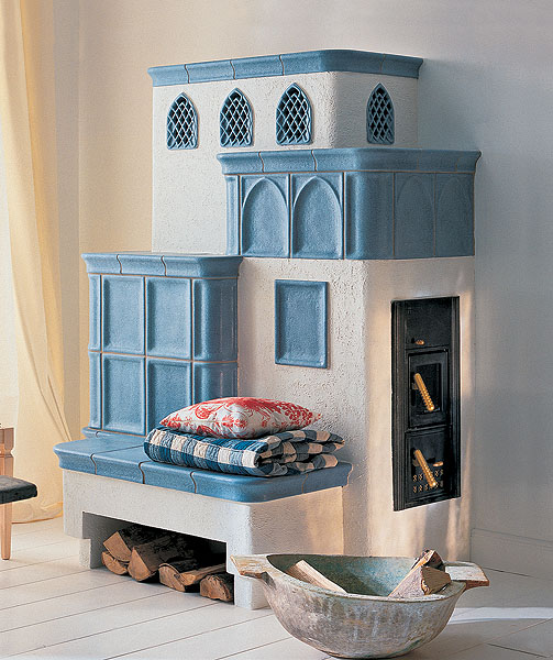

Температура внешних поверхностей кирпичных печей и дымоходов далека от экстремальной- обычно она не превышает 70С. Тем не менее для их оформления стоит выбрать термостойкие материалы или поинтересоваться значениями термостойкости универсальных. Ведь часто одной и той же краской окрашивают стены гостиной и каминный дымоход. Поэтому появление на нем желтоватого или другого оттенка крайне нежелательно. Всостав специальных красок, рассчитанных на повышенные температуры, входят термостойкие пигменты, которые не дают покрытию менять цвет. Так, универсальная краска для интерьера Harmony (Tikkurila) имеет термостойкость 85С. Она подходит для новых и ранее оштукатуренных, бетонных, зашпаклеванных, кирпичных, картонных и гипсовых поверхностей, а также для ДСП и ДВП.
Впрочем, у печей и каминов есть элементы, которые подвергаются воздействию чрезвычайно высоких температур. Это всевозможные заслонки, дверцы, задвижки и каминные решетки. Ваналогичных условиях работают дачные шашлычницы и барбекю. Все они могут выглядеть свежо и нарядно благодаря супертермостойким краскам. Например, для окраски поверхностей печей, дымовых труб, отопительных систем, трубопроводов и других нагреваемых металлических предметов предназначена черная силиконовая краска Termal (Tikkurila). Ее термостойкость составляет 400С. Аналогичная область применения определена и для краски "Хорна" (Teknos). Она образует пленку, которая выдерживает продолжительный нагрев до 400С и даже кратковременный нагрев до 500С.

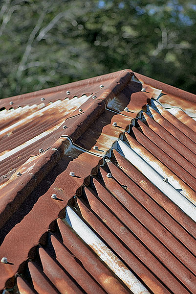

Металлические кровли функционируют в жестком температурном режиме с достаточно широким диапазоном: от низких отрицательных значений (например, морозной ночью в зимнее время) до величин, близких к 80-90С (солнечным летним днем). Большинство лакокрасочных материалов, предназначенных для окраски металлических кровель, водосточных труб, желобов и пр., имеют термостойкость 80-120С. Данный параметр указан в технических спецификациях. Несмотря на это, оптимальные условия для окраски кровли таковы: температура- 10-25С; сухая, но пасмурная погода (то есть отсутствие прямых солнечных лучей); влажность воздуха- не более 80%.
Чтобы избежать слишком быстрого испарения растворителя из красочного состава, образования в нем пор или появления пузырьков, ухудшения адгезии покрытия к металлическому основанию ит.д., температура поверхности не должна превышать 40С.

Температурным изменениям подвержена и любая кровельная конструкция. Причем температура поверхности бывает неоднородной из-за того, что солнце по-разному освещает отдельные участки. Окрашивают, как правило, металлические кровли. Красочный слой первым принимает на себя удары стихии, уменьшает проникновение кислорода, воды и химикатов. Однако главным врагом крыши из металла является не температура, а коррозия. Тем более что наряду с крышами из меди и цинк-титана, мало подверженных коррозии, весьма востребованы кровли из оцинкованного железа, а также из жести и черного железа, которые красят сразу после настила.
Выбор ЛКМ для кровли зависит от степени агрессивности среды, в которой ее эксплуатируют, и от материала. Наиболее надежно защищают металлическую кровлю полиуретановые и эпоксидные составы, алкидные краски, а самыми экологичными являются акриловые. Долговечность защитного покрытия прямо зависит от качества подготовки поверхности кровли. Окрашиваемую поверхность очищают от пыли, грязи, пятен ржавчины и отслаивающегося старого покрытия. После этого обезжиривают, промывают водой, сушат. Обязательно покрывают слоем специального грунта- Capalac AllGrund, Capalac Rostschutzgrund (Caparol), Novalis Antiruggine (Oikos, Италия), Rostex Super (Tikkurila), который увеличивает адгезию основания и финишного слоя, и только потом наносят краску. Иной подход- к кровле из оцинкованной стали. Новая в окраске не нуждается. Но в процессе эксплуатации происходит постепенное окисление цинка, и спустя 5-10 лет крышу стоит покрасить. Перед нанесением грунта гладкий блестящий металл обрабатывают мелкозернистой шлифовальной шкуркой, чтобы улучшить адгезию ЛКМ.
Основных факторов старения красочного покрытия несколько. Впервую очередь это УФ-лучи, вода, механические воздействия и, несомнен- но, перепады температуры. Одна из составляющих успеха- выбор специальной краски, предназначенной для металлических крыш, водосточных труб и желобов.
