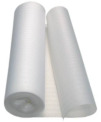

Наибольшее распространение получили подложки из вспененного полиэтилена. Их и предлагает в паре со своим ламинатом большинство фирм А что под ламинатом?Фото Д.Минкина А что под ламинатом?Фото Д.Минкина А что под ламинатом?Подложки:

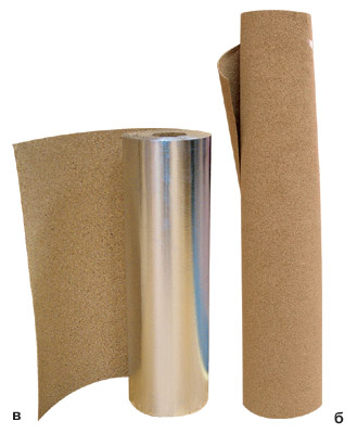

"Шуманет-100"(а); пробковое полотно(б); такое же полотно с алюминиевой фольгой(в) А что под ламинатом?Свой ламинат ALLOC c недавних пор начала продавать с шумоизоляционной подложкой Silent System А что под ламинатом? QUICK STEP

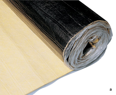

Композиционная подложка Tuplex(а), резинопробковое полотно(б) и битумно-пробковая подложка Parkolag(в). Parkolag и Tuplex обеспечивают микровентиляцию под ламинатом А что под ламинатом?Witex комплектует свой ламинат Grande полиуретановой подложкой Sound Protect, снижающей ударный шум, передаваемый через перекрытие, на 18дБ:

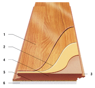

1- защитный рельефный слой;
2- декоративный слой;
3- бесклеевой замок;
4- плита высокой плотности;
5- стабилизи-рующий слой;

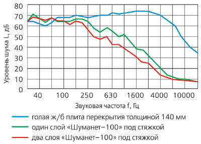

6- подложка Sound Protect А что под ламинатом?Уровень ударного шума под голым перекрытием и при применении прокладок "Шуманет-100" различной толщины под бетонной стяжкой плотностью 120кг/м2А что под ламинатом?Схема "плаваю-щего" пола, изолирующего ударный шум:

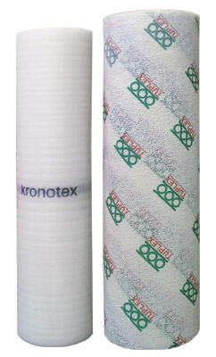

Но это, скажем так, частные случаи. Наиболее же распространенной подложкой является пенополиэтилен. Он хорошо переносит контакт со строительными материалами, имеющими щелочную реакцию (цемент, бетон), стоек к большинству растворителей, бензину и маслам, не подвержен воздействию насекомых и грызунов, а также бактерий, грибка и плесени. Благодаря структуре с закрытыми порами имеет высокое сопротивление проникновению влаги и низкую теплопроводность. Кнедостаткам можно отнести неустойчивость к УФ-излучению. Для соединения стыков при укладке используют клей, скотчи, крепежные изделия. Именно пенополиэтилен собственного изготовления продает в комплекте со своим ламинатом большинство производителей.
Рынок предлагает пенополиэтилен трех типов вспенивания:
"Изолон-ППЭ" (Россия), физически сшитый пенополиэтилен, вспененный посредством разложения особого реагента- порофора (в нем не содержится фреона и других вредных газов). Является хорошим тепло-звукоизолятором;
"Полифом" (Венгрия), химически сшитый пенополиэтилен. По своим характеристикам приближается к "Изолону-ППЭ", но несколько дешевле. "Изолон-ППЭ" и "Полифом" хорошо знакомы любителям туризма- именно из них изготовлены цветные спальные «коврики», продающиеся в спортивных магазинах;
газонаполненные полиэтилены с несшитой молекулярной структурой (НПЭ), изготавливаемые методом экструзии и вспененные газом. Кним относятся следующие российские торговые марки: «Изолон-НПЭ», «Изонел», «Пленэкс», «Теплофлекс», «Порилекс», «Энергофлекс», «Стизол», «Изоком», «Джермафлекс», «Стейнофон», «Изопенол» и пр.

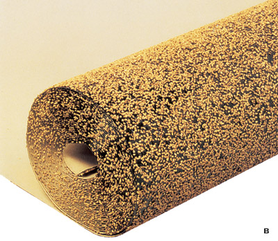

Подложки на основе пробки. Начнем с пробкового полотна, изготовленного методом прессования из натуральной пробковой крошки. Предлагается толщиной 2 и 4мм в листах (915610мм) и рулонах (шириной 1м). Материал не подвержен гниению, воздействию грызунов, паразитов и плесени.
Резинопробковая подложка представляет собой смесь гранулированной пробки и синтетической резины. По заявлению производителей, этот материал не только более эффективно, чем пробка, снижает шумы ударного характера, но и гасит вибрацию различных электроприборов.
Битумно-пробковая подложка. Примером может послужить материал Parkolag от ICOPAL (Финляндия), изготавливаемый на основе крафт-бумаги с битумной пропиткой с посыпкой пробковой крошкой (размер частиц- 2-3мм). Parkolag укладывается пробковой посыпкой вниз, благодаря чему обеспечивается микровентиляция под слоем подложки (из-под ламината будет удаляться влага, попавшая туда, например, при протечке). Применения гидроизоляции (пленки) не требуется.

Звукоизоляционные материалы. Например, изделия "Шуманет-100" и "Шуманет-100 Супер" от фирмы "АКУСТИЧЕСКИЕ МАТЕРИАЛЫ И ТЕХНОЛОГИИ", изготовленные на основе стеклохолста с односторонним битумным покрытием. Стыки полотен склеиваются скотчем. При укладке у стен рекомендуется оставлять зазоры 10-15мм для обеспечения выведения влаги.

Помещенная под ламинат подложка может не решить всех проблем шумоизоляции, и соседи будут продолжать жаловаться. Дело в том, что в гораздо большей степени звукоизоляционные свойства перекрытия определяются его толщиной (массивностью). Как известно, в строительстве применяются железобетонные плиты толщиной 140, 160, 200 и 250мм. Чем перекрытие толще, тем лучшую звукоизоляцию оно обеспечивает. Например, плита в 200мм имеет приведенный уровень ударного шума (Lnw) 74дБ. Это значит, что при использовании подложки с Lnw порядка 18-20дБ вы легко доведете показатель Lnw перекрытия до уровня, требуемого СНиПом (элитное жилье- 55дБ, массовое- 58дБ). При более тонких перекрытиях необходимо предусматривать усиленную звукоизоляцию.
Специалисты считают, что наилучший результат дает многослойная конструкция, состоящая из самого перекрытия, звукоизоляционной прокладки, поверх которой уложена бетонная стяжка (80-120кг/м2), тонкослойного звукоизолятора и ламината. Например, применение в качестве прокладки звукоизоляционного материала "Шуманет-100" толщиной 3мм улучшит звукоизоляцию ударного шума на 23дБ, а двадцатимиллиметровый слой "Шумостоп-С2"- на целых 42дБ.
«Слоеный» пол нужно делать «плавающим», то есть стяжка не должна прикасаться к стенам, для чего «прокладку» необходимо завести на стены по периметру помещения.
