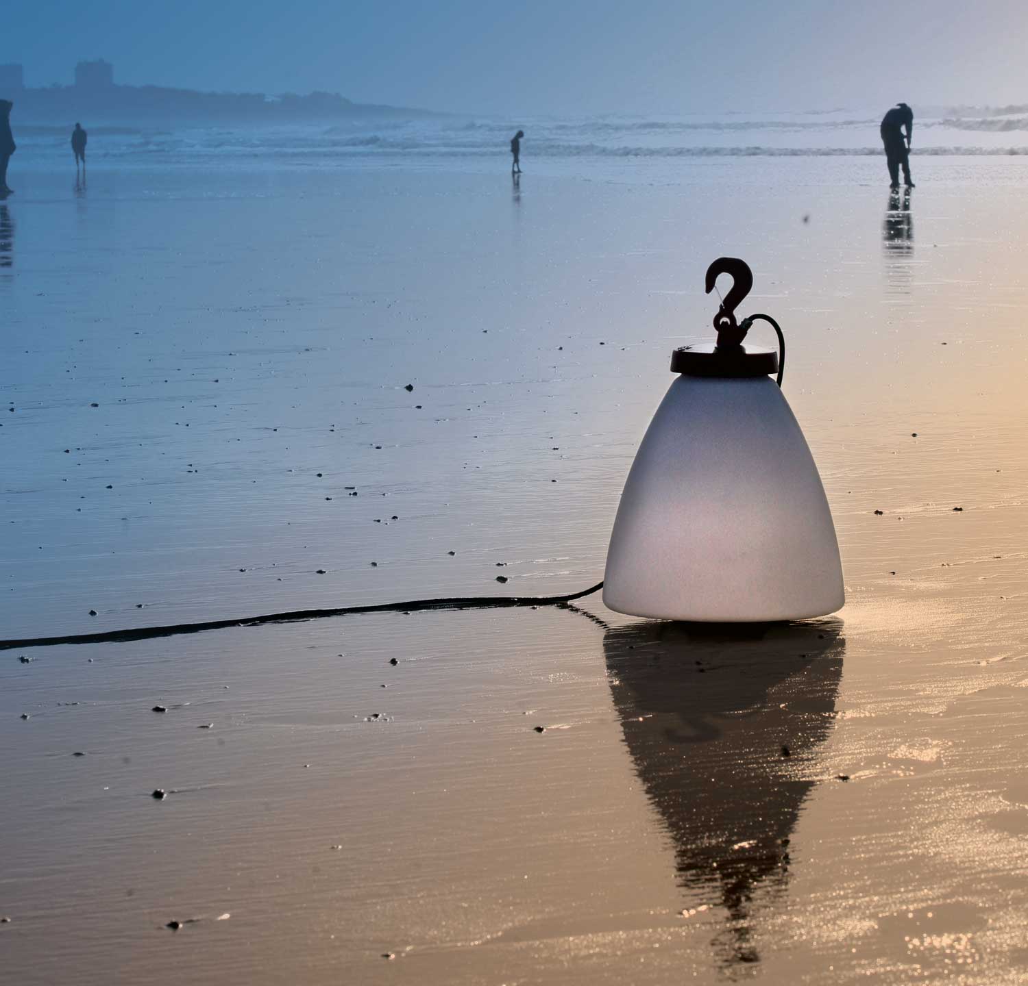

Светильник Grumo (Rojer Pradier) с сетевым подключе­нием. Индекс защиты IP 65. Длинный провод (7 м) позволяет перемещать его на значительное расстояние от точки подключения. Фото: Rojer Pradier

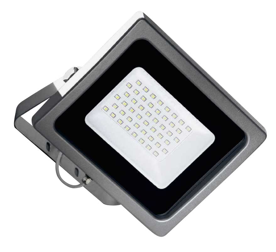

Скажем, для стройплощадки площадью 100 м² и с требуемой освещённостью 30 лк понадобятся прожекторы 100 × 30 = 3000 лм. Требуемую яркость обеспечит уже один светодиодный прожектор мощностью 40–50 Вт и стоимостью около 1 тыс. руб., но лучше на освещении не экономить и сделать подсветку с двух-трёхкратным запасом по яркости.

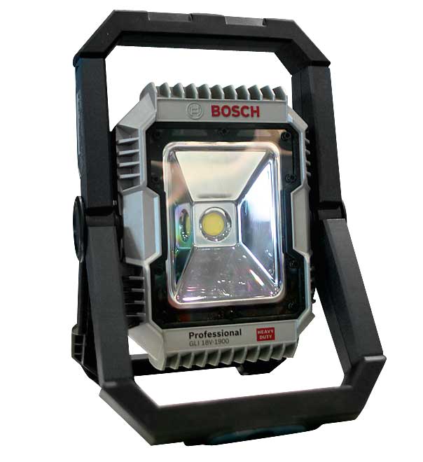

Светодиодные прожекторы также выпускаются и в аккумуляторном варианте питания. Чаще всего они снабжены литий-ионными аккумуляторами, считающимися наиболее совершенными (лёгкими и энергоёмкими), и лишь некоторые недорогие модели оборудуются тяжёлыми никель-кадмиевыми батареями. Такая техника стоит дороже (проводной прожектор мощностью 50 Вт можно купить за 1 тыс. руб., а такой же аккумуляторный за 2–2,5 тыс. руб.), но он гораздо удобнее в работе, особенно если продолжительность работ не слишком велика. Длительность непрерывной работы светильников обычно составляет 4–5 ч, далее им необходимо несколько часов на перезарядку.

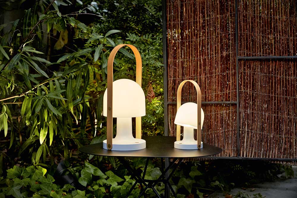

Фото: Marset

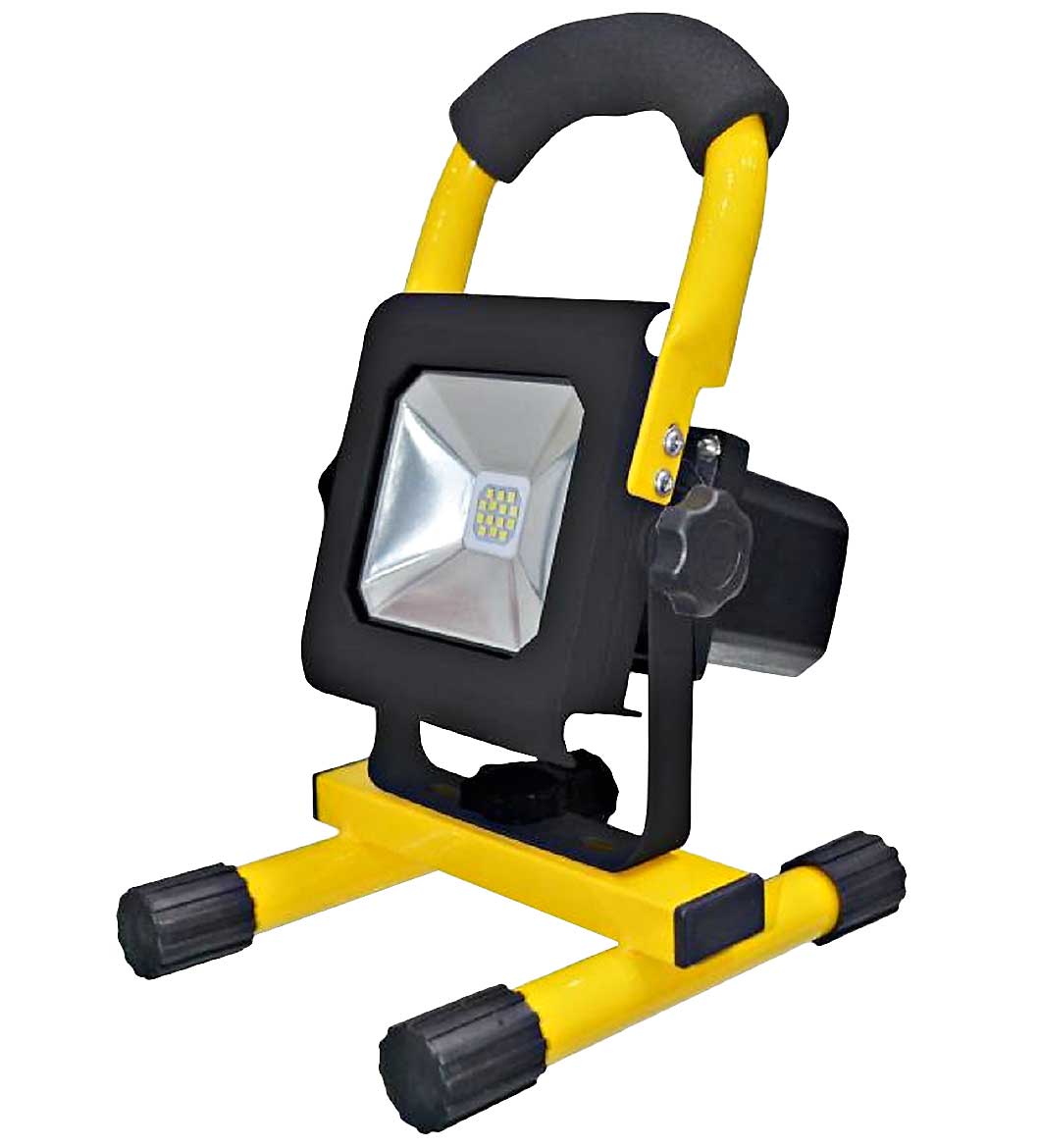

Обращайте внимание на удобство конструкции прибора. Корпус должен быть снабжён удобной ручкой для переноски, достаточно устойчивым, чтобы не опрокидываться при случайном рывке за провод. Ножки должны хорошо фиксировать светильник на любом типе грунта. Чаще всего встречаются светильники на широко расставленных полозьях (наподобие салазок), которые не будут проваливаться в слабосвязанные грунты, например в песок. Рама должна обеспечивать возможность поворота фонаря и фиксации луча света в нужном направлении. Хорошо, если провод, если он есть, имеет яркую окраску, делающую его заметным на фоне земли и травы (то же можно сказать и о корпусе светильника). Если светильник аккумуляторный, желательно, чтобы его можно было заряжать через универсальный разъём USB, тогда этот процесс станет проще.
