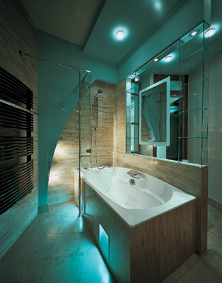

Специалисты советуют соразмерять уровень освещенности ванной со смежными помещениями, она не должна быть слишком темной или слишком светлой Луч света в ванном царстве STEULER

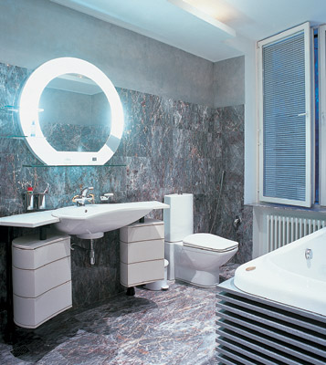

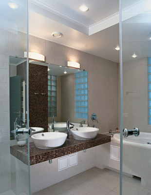

Свет возле зеркала должен быть мягким, рассеянным, максимально приближенным к естественному Луч света в ванном царствеАрхитектор Борис Уборевич-Боровский, при участии Юрия Бурханова

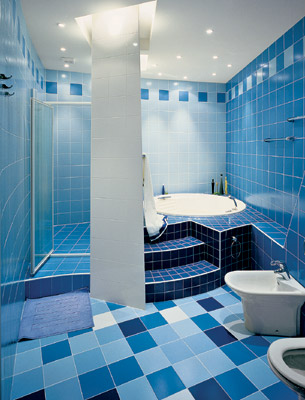

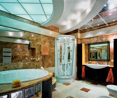

Впросторной ванной на потолке и стенах устанавливают несколько источников света, добиваясь равномерной освещенности

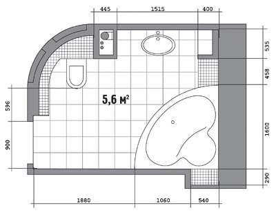

Луч света в ванном царствеСхема расположения встроенных потолочных светильников в ванной комнате Луч света в ванном царстве DORNBRACHT

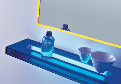

Некоторые производители предлагают полочки с подсветкой, где источник света спрятан за стеклом Луч света в ванном царстве OLIGO

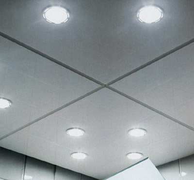

Для монтажа в подвесном потолке лучше выбрать специальные светильники с отражателями Луч света в ванном царствеАвтор проекта Анда Аргале

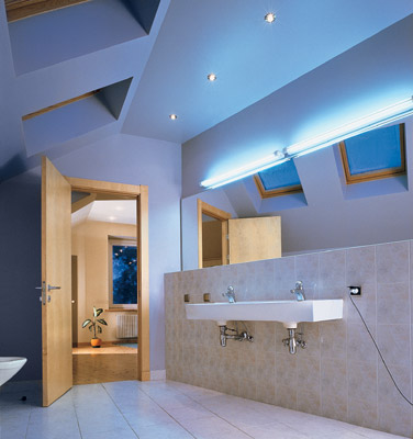

Наличие окна световой сценарий меняет мало, так как обычно его закрывают матовым стеклом или жалюзи. Однако окно дает ощущение простора, в таком помещении легче дышится Луч света в ванном царствеПроизводители мебели для ванной, как правило, предлагают свои варианты освещения зеркал (BURG) Луч света в ванном царствеАрхитектор Мария Степанова

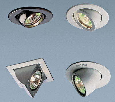

Капсульные лампы с изменяемым углом поворота- прекрасное решение для подвесных потолков Луч света в ванном царствеКомпания WET выпускает ванны с автономной подсветкой Луч света в ванном царстве STEULER

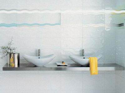

Спомощью светящихся бордюров можно решать задачи зонирования. Светодиоды встроены непосредственно в материал, при монтаже они подключаются к адаптеру сетевого напряжения Луч света в ванном царствеВанна с хромотерапией Sok фирмы KOHLER. Цвета (белый, голубой, зеленый, оранжевый) поминутно сменяют друг друга. Можно задать любую программу или создать свою собственную Луч света в ванном царствеАрхитектор Максим Павличук

Встраиваемые галогенные светильники с изменяемым углом поворота Луч света в ванном царствеДизайнер Юлия Поливанова

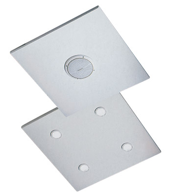

Луч света в ванном царствеНекоторые производители предлагают плиты для подвесных потолков со встроенными галогенными светильниками (SVEDBERGS) Луч света в ванном царстве OLIGO

Да будет свет!
Как мы уже говорили, света в ванной комнате должно быть много, но... не слишком. Эталоном в этом отношении служит общий свет. Для маленького помещения проблема решается просто- здесь достаточно одного осветительного прибора. При выборе места для установки светильника учтите, что располагать его лучше на условной оси между зеркалом и смотрящим в него человеком, не отклоняясь ни в стороны, ни назад. Иначе освещение будет неравномерным, образуются ненужные тени. Но оптимальным остается традиционный вариант монтажа- высоко над зеркалом, на расстоянии нескольких десятков сантиметров от потолка.
Впросторной ванной на потолке или стенах устанавливают несколько источников света, добиваясь равномерной освещенности. Обычно для этого используют миниатюрные галогенные лампы. Для монтажа на потолке лучше всего подойдут светильники с регулируемым углом поворота, так как свет, направленный перпендикулярно вниз, может спровоцировать бликовый эффект. Оптимальный угол поворота- 40. Надо помнить, что главное в борьбе с бликами- избежать высокой освещенности на уровне глаз.
Приглушить отражение света от глянцевой плитки помогут утопленные в стены или потолок светильники со светорассеивающим стеклом, а лампы с золотистым напылением сделают холодный блеск белой керамики и металла более теплым. Влюбом случае освещение не должно конфликтовать с окружением. Для насыщенной блестящим декором ванной идеально подойдут матовые светильники, которые не дают бликов. Однако надо учесть, что матовое стекло снижает освещенность примерно на 30%.
Поскольку общее освещение является основным, лучше, если оно будет теплым, мягким. Это означает, что здесь предпочтительнее обычные лампы накаливания и галогенные светильники с матовым рассеивателем. Оптимальный вариант- сочетание отраженного света с прямым направленным.

Свет мой, зеркальце...
По мнению дизайнеров, главный объект в ванной комнате вовсе не ванна, а зеркало, традиционно находящееся над раковиной. Оно же является основной «рабочей зоной», требующей особого светового режима даже в маленьком помещении. Для этой цели подойдут любые виды источников света. Важно только правильно их подобрать и расположить.

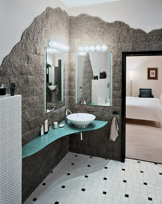

Свет возле зеркала должен быть ярким, но одновременно мягким, рассеянным и максимально приближенным к естественному. Игры с цветом здесь лучше не устраивать, чтобы не пугаться собственного отражения. Яркий свет не только слепит глаза, но и искажает изображение: направленный сверху вниз, он выделяет все недостатки лица, а снизу вверх- создает глубокие тени. Чтобы изображение не получилось мертвенно-бледным, нужен источник теплого света. Вэтом случае будут уместны любые лампы с теплым спектром излучения, но наилучший вариант- лампы с золотым зеркальным покрытием купола колбы.
Как расположить светильники у зеркала? Традиционное решение- установить их симметрично по бокам, что обеспечит ровное, без теней и бликов, распределение света. Это, пожалуй, будет оптимально для зеркала, вытянутого вверх. Тут предпочтительны длинные узкие галогенные лампы, обычные бра или ряды небольших встроенных светильников, которые с помощью специального клея закрепляют прямо на поверхности зеркала. Широкое зеркало можно подсветить сверху, поместив источник света на высоте примерно 2м от уровня пола (если зеркало находится на расстоянии более 2,5м от ванны). Прекрасно, если светильник на кронштейнах, это позволит направить свет немного вверх. Зеркало средней величины, близкое по форме к квадрату или кругу, часто обрамляют по периметру встроенными светильниками.
Производители оборудования, мебели и аксессуаров для ванных комнат нередко предлагают потребителю свои варианты освещения зеркал. Вэтом есть несомненные плюсы. Во-первых, подобные решения хорошо продуманы с точки зрения светодизайна, а во-вторых, светильники выполнены в единой стилистике с остальными предметами обстановки. Один из примеров- подвесные зеркальные шкафчики с подсветкой, которые совмещают в себе функцию зеркала и емкости для туалетных принадлежностей. Цена такого шкафчика, изготовленного в Италии или Германии, в среднем составляет от 600 до 1500. Более демократичный вариант- зеркальные полки с галогенной подсветкой (50-70)- предлагают российские компании.

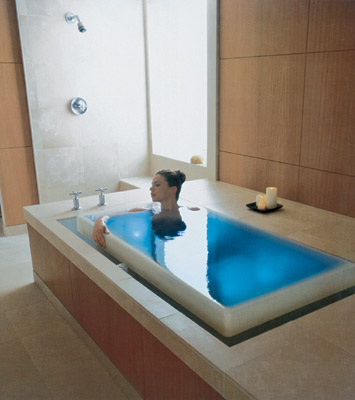

Некоторые производители предлагают модели ванн с автономной подсветкой, пряча источники света за матовым пластиковым или перфорированным металлическим экраном. Но, пожалуй, гораздо приятнее, если мягкий свет струится сверху, например из бра, закрепленного достаточно высоко на стене. Очень стильно будет выглядеть торшер на длинной тонкой ножке с регулируемым положением светильника. Но прежде чем реализовать это неожиданное для ванной решение, убедитесь, что торшер достаточно устойчив. Подчеркнуть интимность процедуры омовения можно, погрузив остальное помещение в полумрак.
Кстати, в этой зоне вполне уместен цвет. Плафоны из цветного стекла или вмонтированные в стену ванны софиты с цветными стеклышками "окрасят" воду и создадут на ее поверхности причудливую игру бликов. Необычно смотрится цветная подсветка, которую создает прибор, установленный под водой. Но изготовители оснащают подобной функцией только самые дорогие (4-4,5 тыс. и выше) или эксклюзивные модели гидромассажных ванн. Монтаж электрооборудования только ради подводного светильника не выгоден ни производителю, ни покупателю.
По той же причине лишены автономной подсветки большинство душевых кабин. Струдом, но можно найти модели душевых с подсветкой на основе оптического волокна или светодиодов. Но это скорее декор, чем освещение. Так что проблему со светом в данной зоне придется решать самостоятельно. Для душевой подойдут и вмонтированный в потолок светильник-таблетка, и длинные галогенные или люминесцентные светильники, установленные на стене по бокам кабины, и даже подсветка на полу. Для пола вполне применимы приборы, которыми подсвечивают садовые дорожки. Так, комплект фирмы GARDENA, куда входят пять галогенных источников на 5В, кабели, разъемы и трансформатор, стоит всего $65. Кполу светильники прикрепляют обычными шурупами, для чего в корпусах предусмотрены отверстия.
