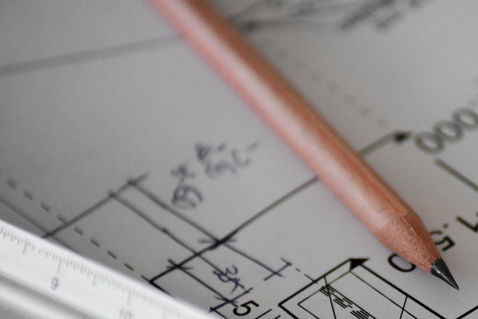

Сделайте обмерный план и визуализацию
Измерьте комнаты и сделайте чертежи. Или же поручите эту задачу дизайнерам. Они также замеряют каждое помещение с учетом коммуникаций и предоставляют вам несколько вариантов планировочных решений уже с расстановкой мебели.
Когда вы выберете проект, его проработают стилистически. Чтобы иметь четкое представление о том, как будет выглядеть ваш дом, можно заказать эскизы или 3D-визуализацию с помощью графических редакторов. Последний вариант предпочтительнее для сложных решений (реконструкция пространства, встроенная мебель, сложные потолки, множество деталей). Визуализация позволяет получить наглядное реалистичное изображение комнат во всех возможных ракурсах, но стоит довольно дорого и для простых решений просто излишня.
После утверждения проекта, специалист сделает подробные чертежи, которые в дальнейшем могут использовать подрядчики. Как правило, на создание дизайн-проекта «от и до» уходит 2-3 недели.

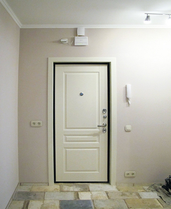

Установка входной двери
При необходимости подгоните проемы: увеличьте или уменьшите их. Чтобы уложиться в сроки, сделайте заказ заранее (желательно с запасными черновыми панелями). Демонтаж старой конструкции и установка новой отнимет всего один день.Специалисты советуют врезать два замка — цилиндровый и сувальдный. Мы рекомендуем отдать рабочей бригаде ключ лишь от цилиндрового замка. Впоследствии его можно перекодировать либо заменить сердцевину. Кстати, в большинстве компаний эта услуга абсолютно бесплатна.

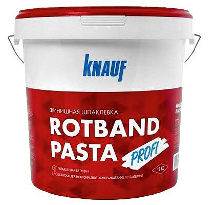

Выравнивание потолка, оконных, межкомнатных проемов и стен
Продолжительность — 1-2 месяца. Первый в последовательности ремонта — потолок. Речь идет именно о штукатурке. ГКЛ или натяжное полотно устанавливают в самом конце. Шпаклевать и штукатурить поверхность при этом необязательно. Вторыми выравнивают стены, проемы и откосы.
Как выровнять поверхности:
- Сначала нанесите на них праймер-грунтовку, после ее высыхания — штукатурный состав.
- Далее для заделки мелких дефектов — шпаклевку и наконец грунтовку, которая обеспечивает лучшее сцепление с отделочным составом.
Если по каким-то причинам электропроводку сделали после шпатлевания, заделываем места, где «лежат» провода.Учтите, что каждый слой должен высохнуть, прежде чем будет нанесен следующий. Не стоит торопить подрядчиков с чистовой отделкой — все выравнивающие слои должны просохнуть. Форсировать высыхание с помощью тепловых пушек нельзя. Такая мера приведет к образованию трещин.
По окончании выравнивания обязательно проверьте геометрию углов с помощью уровня. Если она нарушена, могут возникнуть сложности с установкой мебели (например, шкафа-купе). Неровная стыковка плит перекрытия делает выравнивание потолка трудоемким и дорогим процессом.
