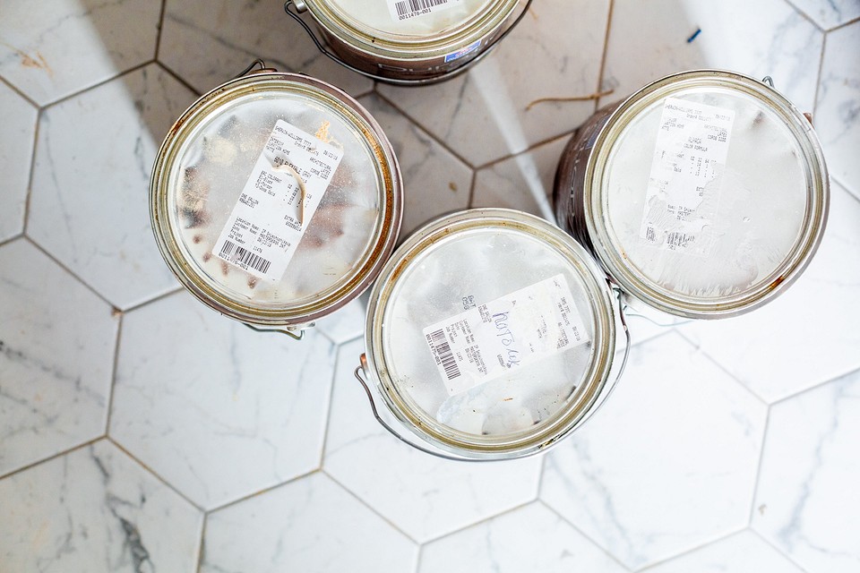

1 Краска
Если вы планируете сделать ремонт с окрашиванием стен или обоями под покраску, докупите лишнюю банку состава в тон, особенно если покрытие будет цветным. Так вы сможете быстро и точечно устранить огрехи, которые возникают в процессе проживания в квартире. Обращайте внимание на срок годности: берите максимальный и храните банку закрытой, пока она вам не понадобится для точечной реставрации.

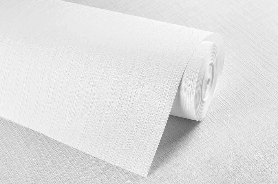

2 Обои
Разумное решение — брать обои с запасом в 5% и не выбрасывать остатки сразу после ремонта. Во-первых, даже в рамках одной коллекции, но в разных партиях полотна могут различаться по цвету. Во-вторых, их могут снять с производства, и вам придется переклеивать комнату полностью, если у вас не останется запасного рулончика. А даже если в итоге он не пригодится, всегда можно использовать остатки обоев креативно.

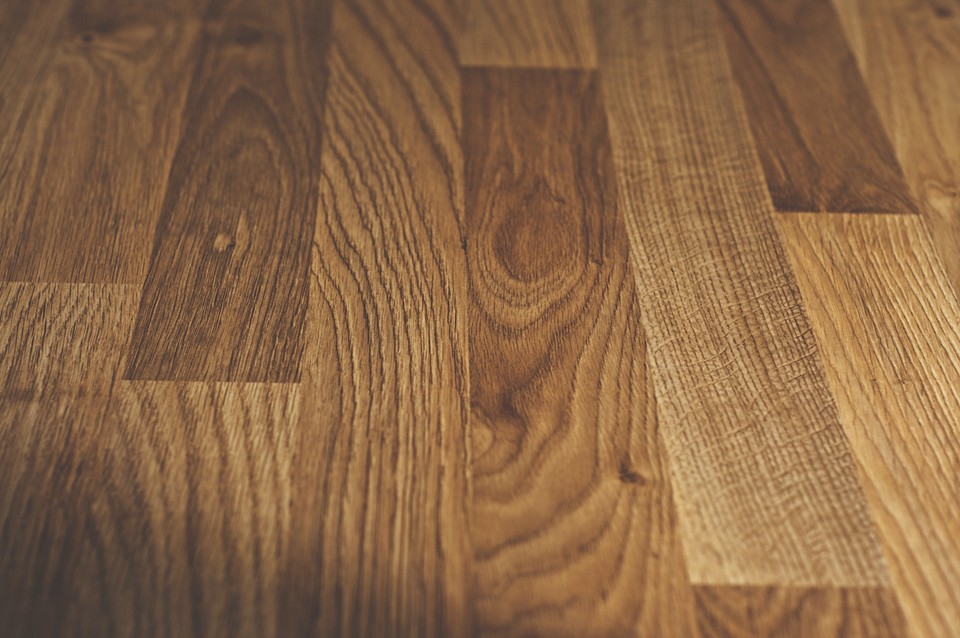

3 Паркет и паркетная доска
Паркет и паркетная доска — износостойкие материалы, которые могут пережить десятки лет эксплуатации. Неглубокие царапины и потертости устраняют с помощью циклевания, причем циклов может быть несколько — в зависимости от качества дерева. Но бывают ситуации, когда оциклевка не спасает: например, при протечке труб или затоплении, когда покрытие вздувается. При небольшой площади повреждения вы сможете легко заменить плашки, если у вас они имеются в запасе. Также учитывайте, что паркет идет под обрезку, поэтому рекомендуемый запас: 5-10% на укладку палубой, 5% — на реставрацию.

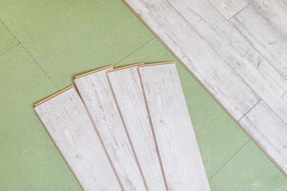

4 Ламинат
Как и паркет, ламинат обрезается в процессе укладки, поэтому его изначально покупают с запасом. Также желательно предусмотреть возможные дефекты на полотне и взять немного про запас — на случай, если вам понадобится частичная замена плашек. Учитывайте и способ укладки покрытия: при диагональной расход материала больше. Поэтому берите с запасом в 5-10%.

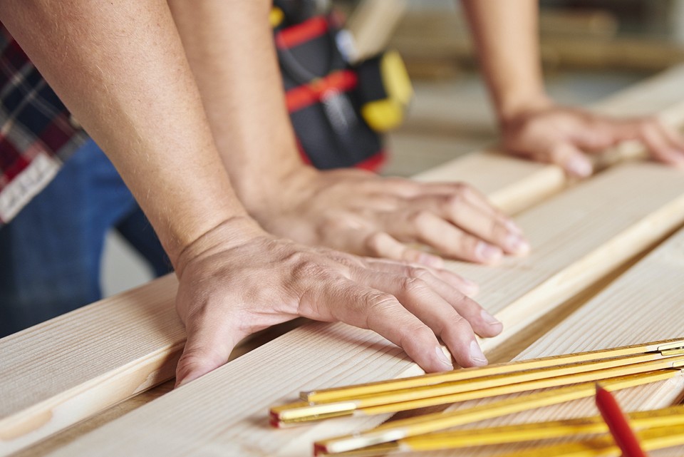

5 Вагонка
Вагонка в зависимости от класса может иметь различные повреждения. Класс А — высший (первый) сорт, В — второй, С — третий. Чем ниже класс, тем выше вероятность брака. Для категории А закладывайте запас материала в 5%, для остальных добавляйте еще по 5%. И учитывайте, что вагонка тоже обрезается, а значит, нужно изначально взять немного больше.

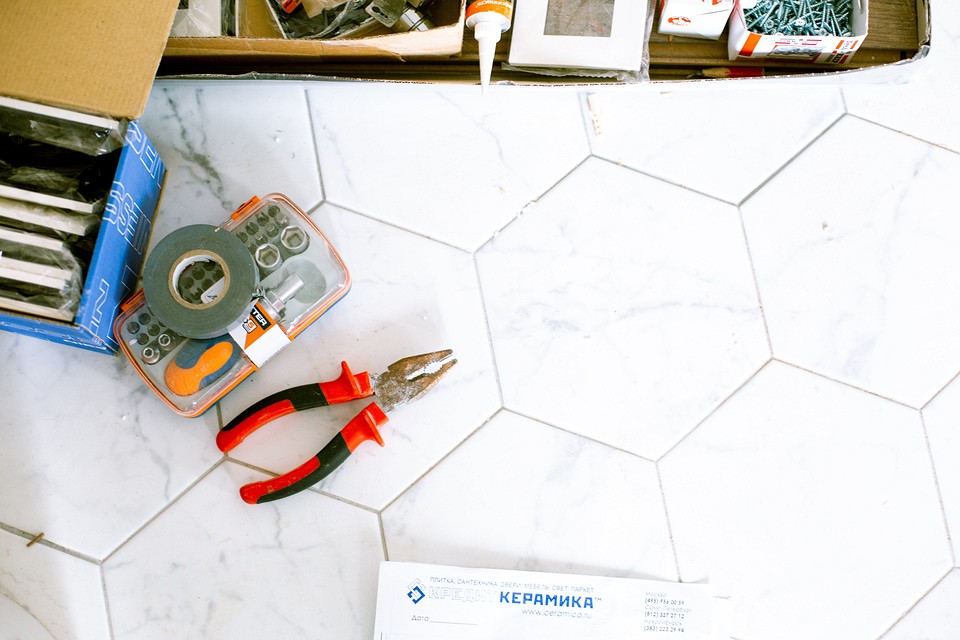

6 Керамогранит
Крупноформатные плиты керамогранита удобны при укладке, но при повреждениях и площадь замены будет большой. Поэтому отводите 5-10% керамогранита на бой и брак при горизонтальной укладке, до 15% — при диагональной. И не выбрасывайте запас, пока не решитесь снова делать ремонт. Потому что точечная замена может потребоваться, например, при переустановке ванны или унитаза.
