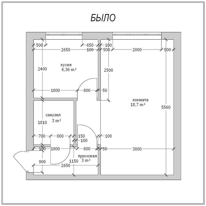

Площадь однушки в зависимости от серии дома — от 31 до 33 квадратов. Кухня — от 5,8 до 6,2 кв. м, жилая зона — от 16 до 20. Санузел совмещенный, окна выходят на одну сторону. В целом это неплохой вариант, поскольку единственная комната достаточно просторная, ее можно разбить на несколько функциональных зон. К тому же внутри нет несущих стен, поэтому можно менять конфигурацию помещений. А если кухня не газифицирована, то простор для творчества еще больше.
Есть два варианта перепланировки 1-комнатной хрущевки:
- Превратить ее в студию — подойдет для тех, кто живет один или вдвоем.
- Сделать двушку, разделив большую комнату на две, — подойдет для пар и семей, которым нужно уединение.

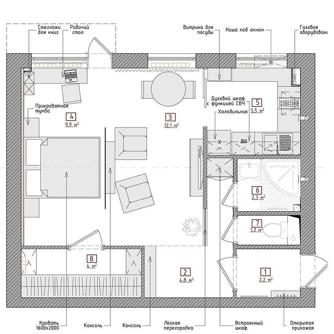

Пример 1

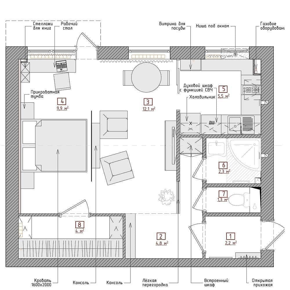

Автор этого проекта сделала перепланировку однокомнатной хрущевки для молодой пары, которая много путешествует. Было несколько принципиальных запросов: минимум переносов стен, место для хранения сувениров и полноценное спальное место.
Передвинули только одну стену — так, что в итоге образовалась уютная ниша для кровати. В итоге не нужно никаких перегородок и простенков, чтобы обособить в общем пространстве спальное место. Зону готовки и совмещенный санузел не трогали, а со стороны прихожей организовали вместительный шкаф для хранения одежды, чтобы не занимать место в спальне-гостиной.

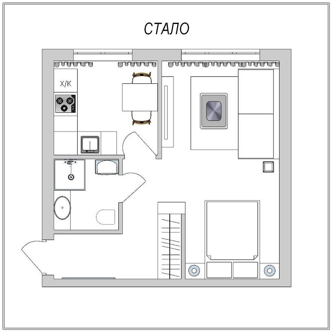

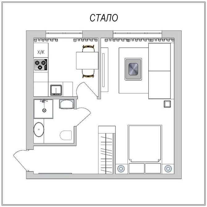

Пример 2
Здесь мы видим перепланировку 1-комнатной хрущевки 30 кв. м для одного человека. Расположение мебели в жилой зоне очень похоже на первый пример: мягкая группа у окна, кровать встроена в нишу, для которой достроили стенку. Основное хранение также находится в прихожей. Зону готовки немного расширили за счет коридора, сделав углубление под холодильник, а вход сделали из жилой зоны
Интересный момент — то же самое сделали с санузлом, хотя на тот момент по закону вход должен был быть из коридора. Никаких нарушений не было: авторы проекта поделились в своем блоге, что такой вариант согласовали, поскольку удалось доказать, что зал объединен с прихожей. Сейчас же законодательство позволяет делать вход в ванную из жилой зоны.

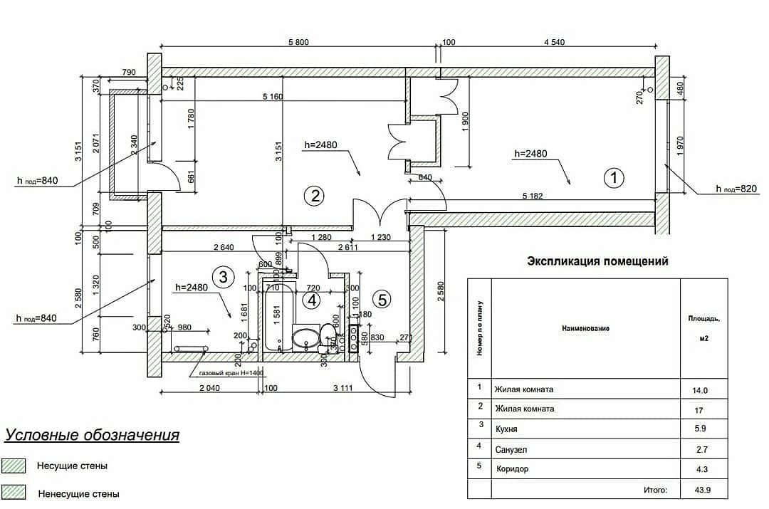

Пример 1

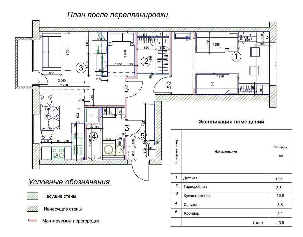

Это пример так называемого «трамвая»: прямоугольные помещения расположены смежно. Метраж — 43,9 квадратных метров. Зону готовки объединили с жилой комнатой, расширив ее и санузел за счет коридора. А вот от большей комнаты (17 квадратов) отделили часть, организовав в центре квартиры удобную гардеробную. В итоге пропорции стали более гармоничными. В одном помещении сделали спальню-гостиную, во втором — детскую для двух детей. На кухне хватило места для обеденной группы, а в санузле — для ванны и стиральной машинки.
Важно: такая планировка возможна только для негазифицированной квартиры.

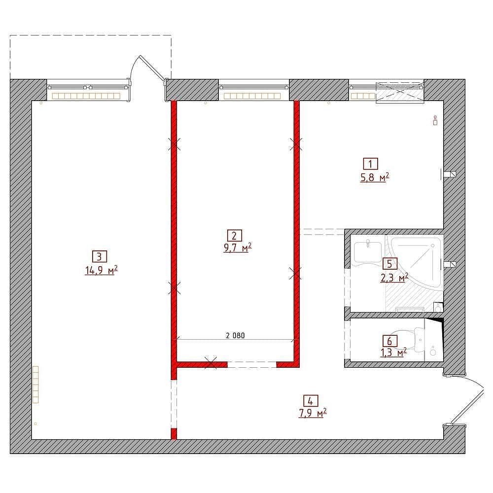

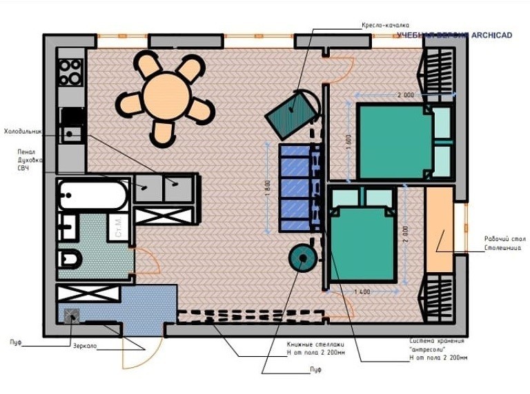

Пример 2
А вот образец более удобного изначального плана. Однако и здесь есть минусы: обе комнаты — длинные узкие «пеналы». Чтобы сделать более просторное и гармоничное открытое пространство, было решено снести перегородки и объединить всю жилую площадь вместе с типовой шестиметровой зоной готовки, а также спроектировать гардеробную.
Кухня в этом доме газифицирована, но изменения согласовали, поскольку от остального пространства ее отделили раздвижными перегородками, которые отвечают всем правилам пожарной безопасности. В общем пространстве разместили:
- Столовую группу.
- Диванную зону.
- Спальню за небольшим простенком.
- Рабочее место у окна.

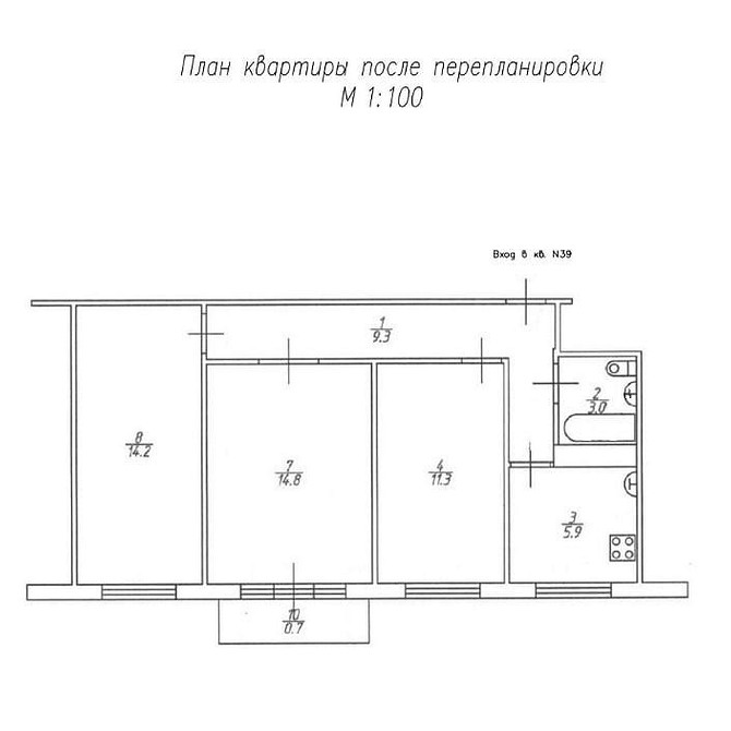

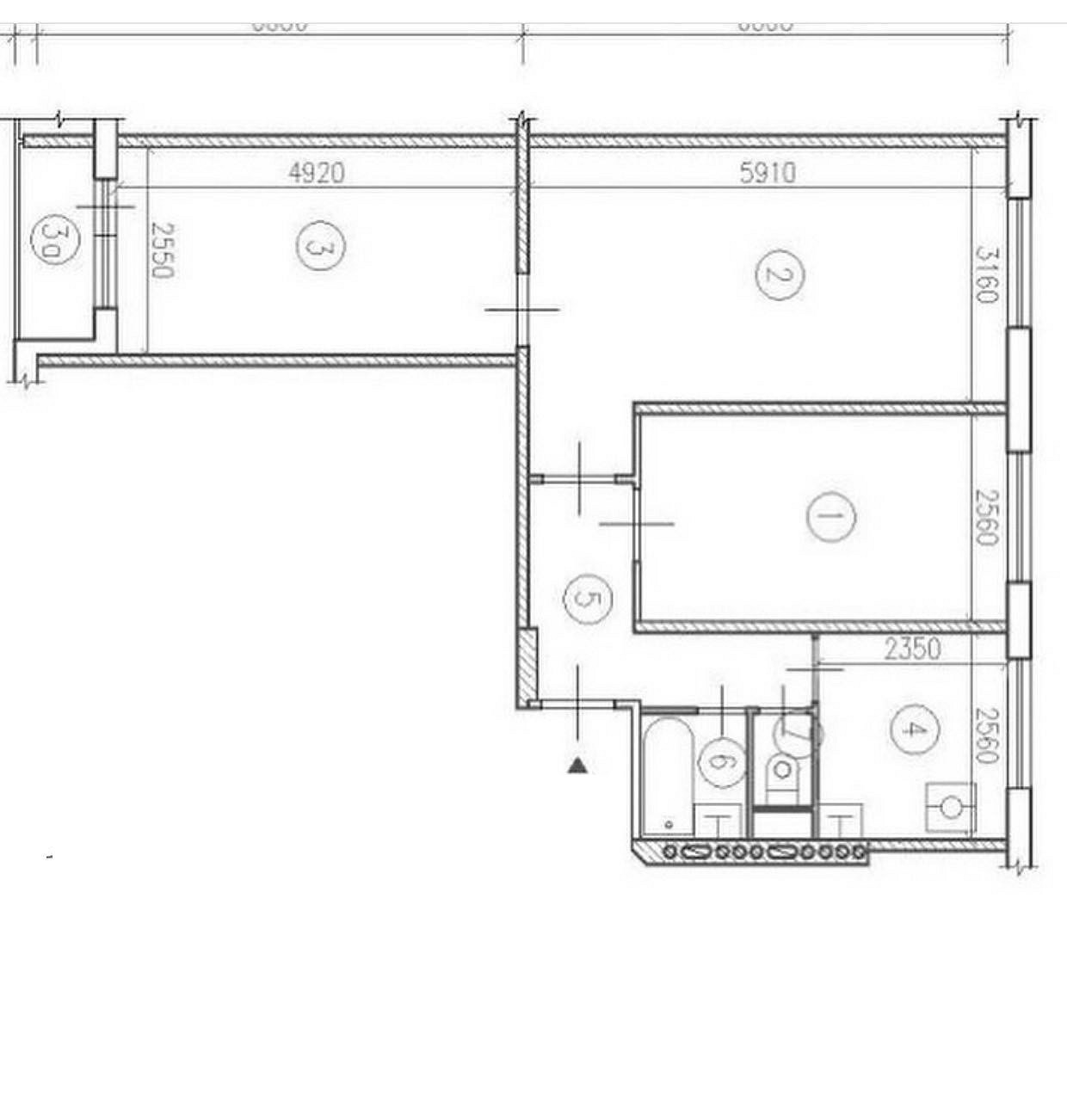

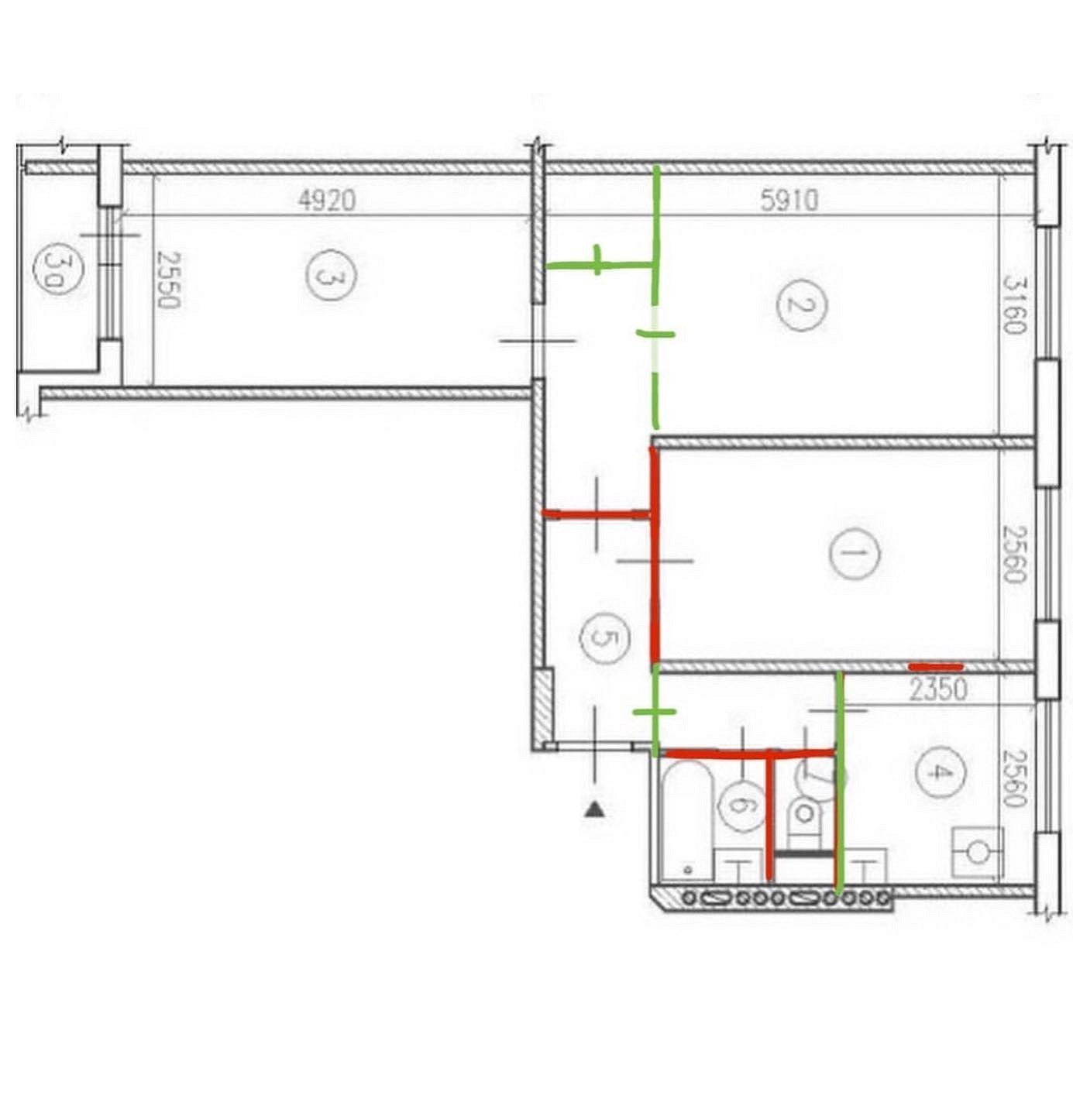

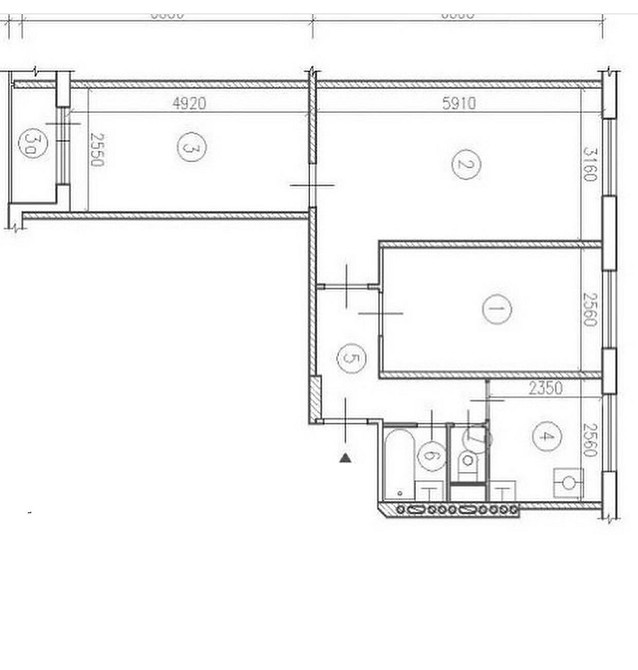

Перепланировка 3-комнатной хрущевки

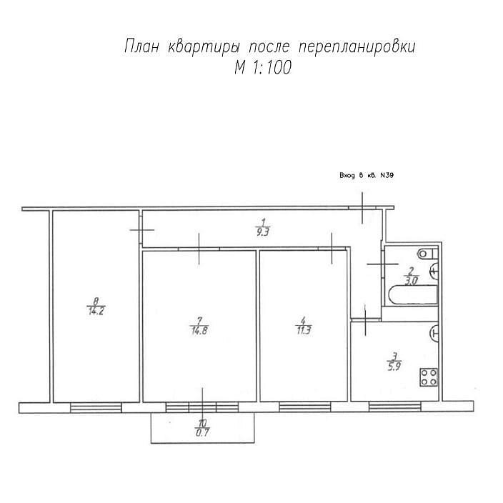

Площадь типовых трешек — от 55 до 58 квадратных метров. Кухни стандартно небольшие, от 5,8 кв.м, жилые помещения — 8-9, 10-12 и 16-19 кв. м соответственно. Есть два вида квартир: ровный прямоугольник, где все комнаты расположены друг за другом, и угловой вариант, где одно из жилых пространств на плане находится внизу.

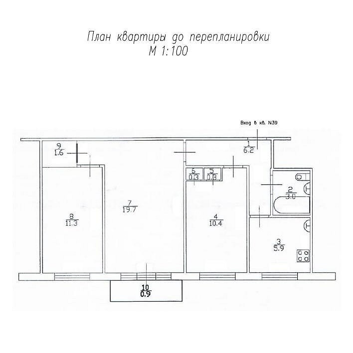

Пример 1
Это пример «правильной» трешки, которая подойдет для большой семьи. В дальнем углу находилась небольшая кладовая (всего 1,6 кв. м) — стена не несущая, поэтому ее просто демонтировали и увеличили за счет этого одну из комнат. Также сделали более длинный коридор, чтобы из него можно было попасть во все помещения, и они не становились проходными. Перепланировку кухни в этой хрущевке не делали.
Пример 2
Здесь мы видим второй вариант хрущевской трешки. Хозяйка жилья поступила так же, как в предыдущем примере: протянула коридор до самого дальнего помещения, чтобы в него можно было попасть напрямую. Также было решено оставить санузел объединенным, но увеличить его за счет площади прихожей. Вход в кухню сделали из жилой зоны.

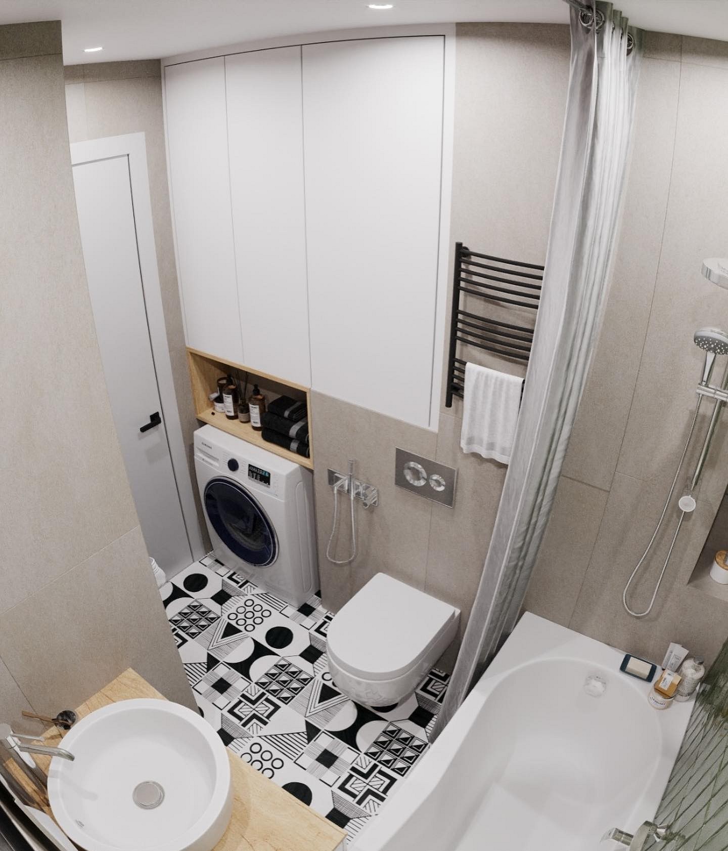

- В большинстве случаев раздельный санузел имеет смысл совместить: ванная станет чуть больше, появятся разные варианты расстановки сантехники и мебели. А если захватить часть прихожей, то вы точно найдете место для всего необходимого, включая стиральную машину.
