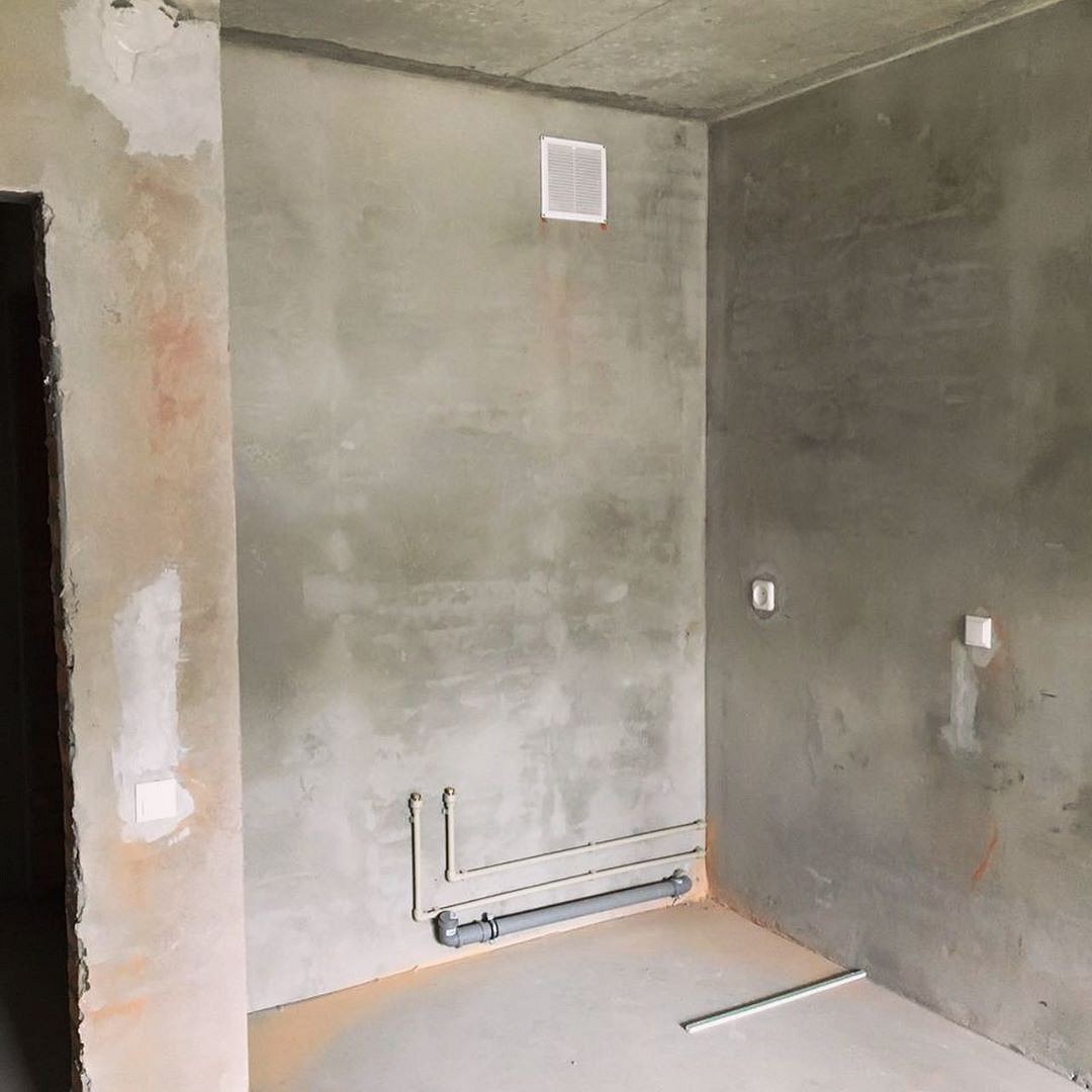

1. Демонтажные работы

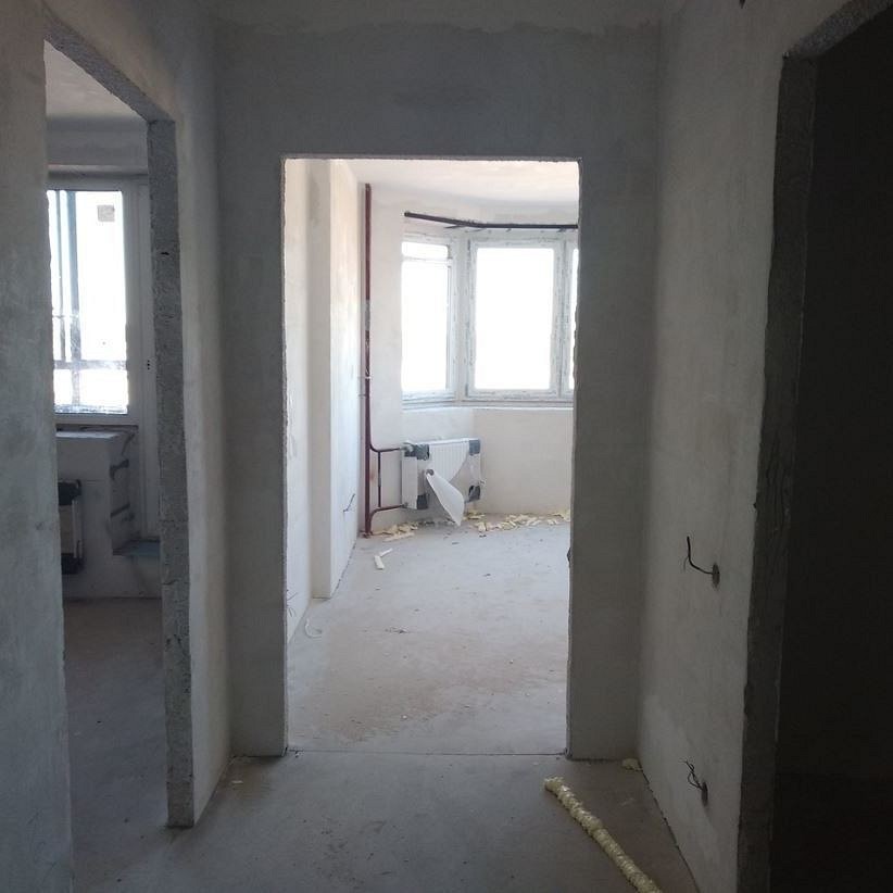

Начало ремонта связано с демонтажом конструкций, отслуживших свое инженерных коммуникаций, сантехники. Все это должно выполняться в точном соответствии с проектом. Так, если предполагается демонтаж стены или ее участка, ремонтники должны иметь на руках план с отмеченными на нем удаляемыми фрагментами. Иначе возможна ошибка, в худшем случае — снос несущей конструкции. Строительный мусор важно вывозить вовремя. Об этом надо позаботиться заранее.
По окончании демонтажа необходимо проверить точность его проведения по проекту. Комнаты должны быть пустыми, полностью очищенными от старой отделки и мусора. Демонтированные инженерные коммуникации убираются полностью, ставятся надежные заглушки на участках их ввода в квартиру.

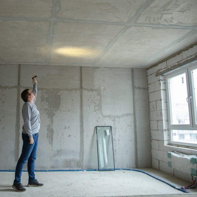

2. Скрытые работы
Чтобы определить качество их проведения, необходимо осмотреть все, пока есть такая возможность. Перечислим, на что надо обратить внимание.

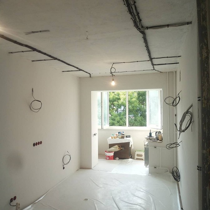

  • Проводка. Если нет специальных знаний, желательно проверять ее вместе с приглашенным специалистом. Он проведет внешний осмотр, проверит на возможное замыкание и исследует провода специальными приборами. Необходимо наличие достаточного количества розеток и выключателей, высота их установки должна соответствовать проекту. Это определяется замером. Глубина подготовленных выводов должна соответствовать типу розетки. Хорошо, если скрытая проводка будет выполнена из меди. Это дороже, но эксплуатационные характеристики у меди лучше, чем у алюминия.
  • Инженерные коммуникации. Сантехнические разводки тоже лучше принимать вместе со специалистами. Желательно, чтобы они подписали акт приемки. Это снимет с владельца ответственность в случае аварии. Около труб не должно быть подтеканий, влажных участков. Скрытые трубы могут быть только с неразъемными соединениями. Категорически запрещено укладывать в штробу детали с обжимными фитингами.

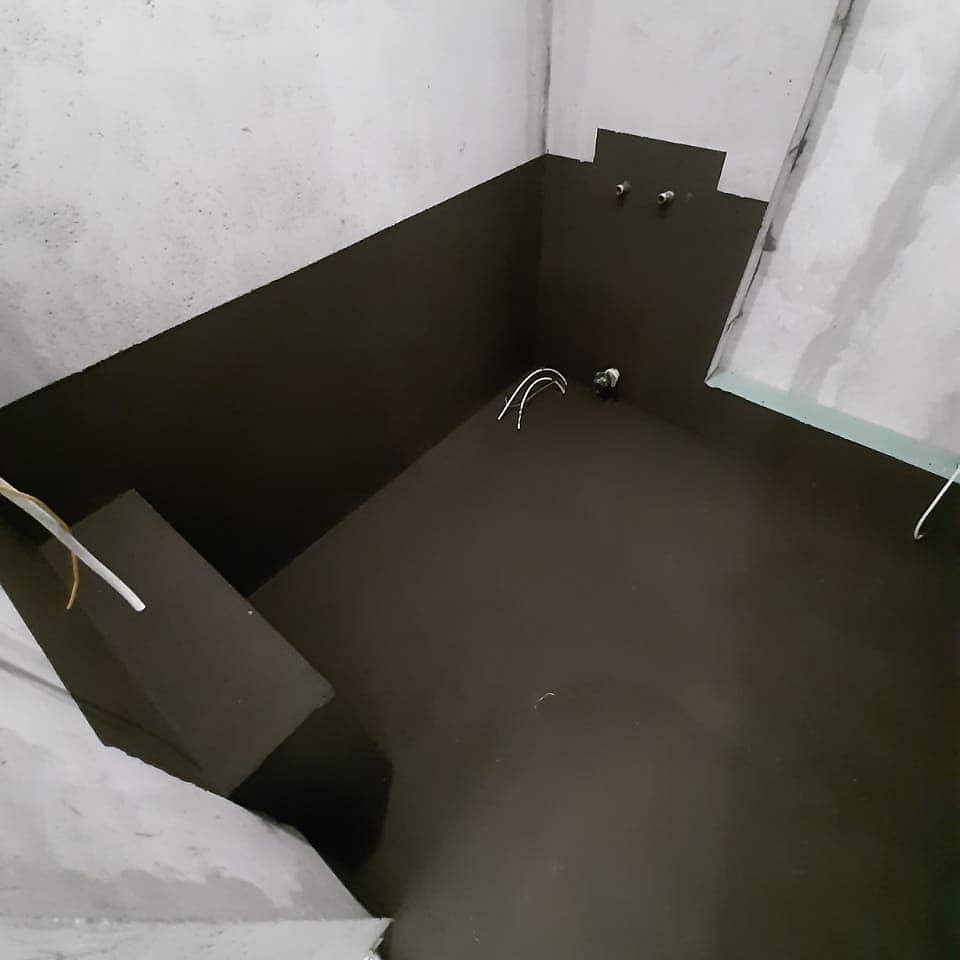

  • Гидроизоляция санузла. Защищает расположенные ниже помещения от протечек. Правильно обустроенная гидроизоляция имеет форму корыта. То есть защитное покрытие лежит на полу с частичным заходом на стены. В таком случае вся вода при протечке остается внутри санузла. Высота «нахлеста» на стенки — не менее 20 см.

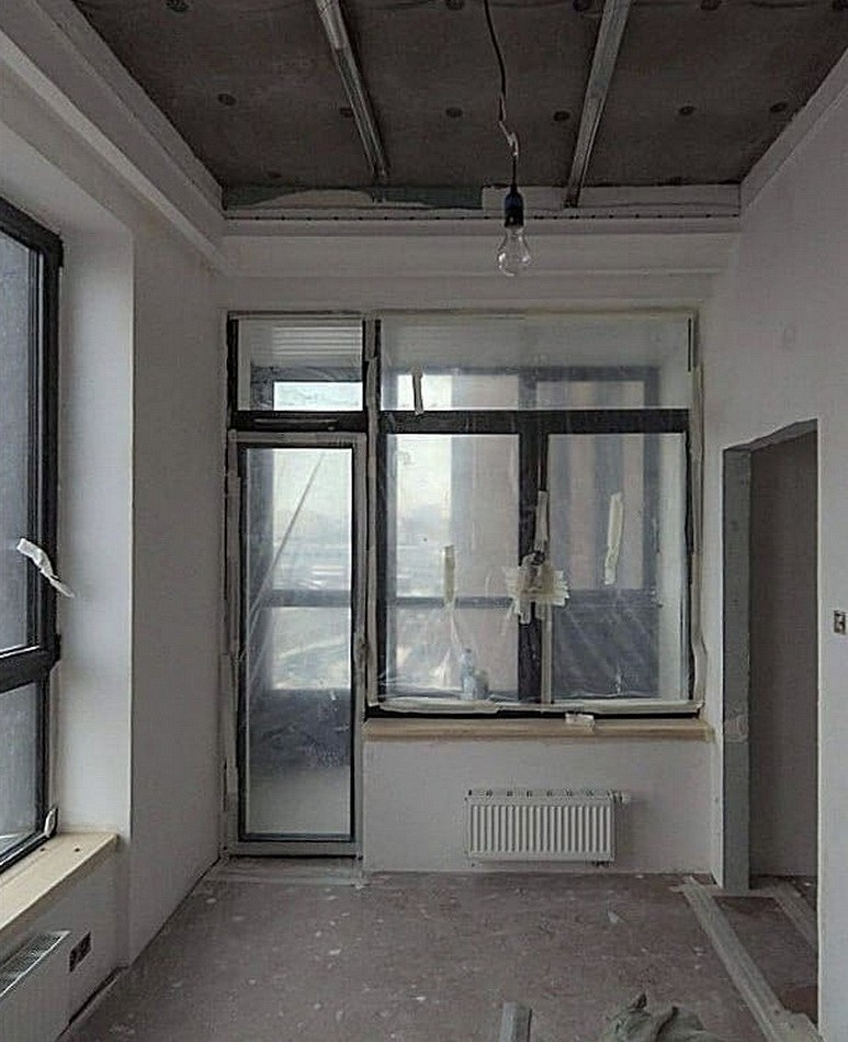

3. Черновая отделка
После того как основные поверхности будут выровнены и подготовлены к финишной отделке, желательно снова проверить качество работ. Аналогичное обследование проводится и при приемке новостройки, если она сдается на стадии черновой отделки. Перечислим все важные моменты.

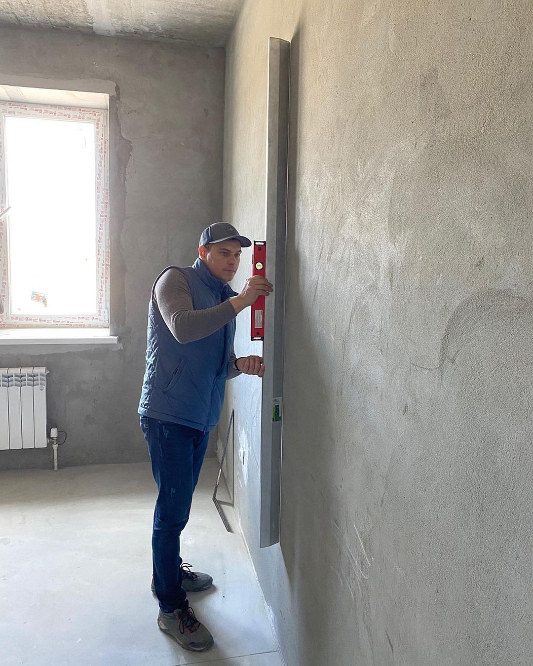

  • Стеновые поверхности. Они должны быть ровными. Проверить это можно с помощью строительного уровня. Инструмент прикладывают вдоль основания, если пузырь в окошечке находится не по центру, значит, есть кривизна. Основа внимательно осматривается на наличие наплывов, трещин и других дефектов. Их быть не должно.
  • Пол. Выявляется возможная кривизна поверхности. Делают это с помощью уровня или длинной линейки. Перепад высот может присутствовать, но незначительный: не более 15-20 мм на метр. Надо удостовериться в отсутствии пустот. Для этого пол простукивается резиновым молотком. Слишком тихий или глухой звук указывает на наличие пустых мест.
  • Окна и двери. Важно качество их установки. Закрытые окна должны быть полностью герметичны, сквозняки — отсутствовать, а рамы и подоконник — быть без царапин и сколов. Эти дефекты исправить нельзя. Двери, в том числе и на балкон, должны свободно открываться и закрываться на 90°, без скрипа и треска. Проверьте, чтобы дверное полотно фиксировалось в заданном положении, самопроизвольно не открывалось и не захлопывалось.
Кроме того, проводится проверка состояния инженерных коммуникаций. Должны быть подготовлены водорозетки, посадочные места под сантехнику.

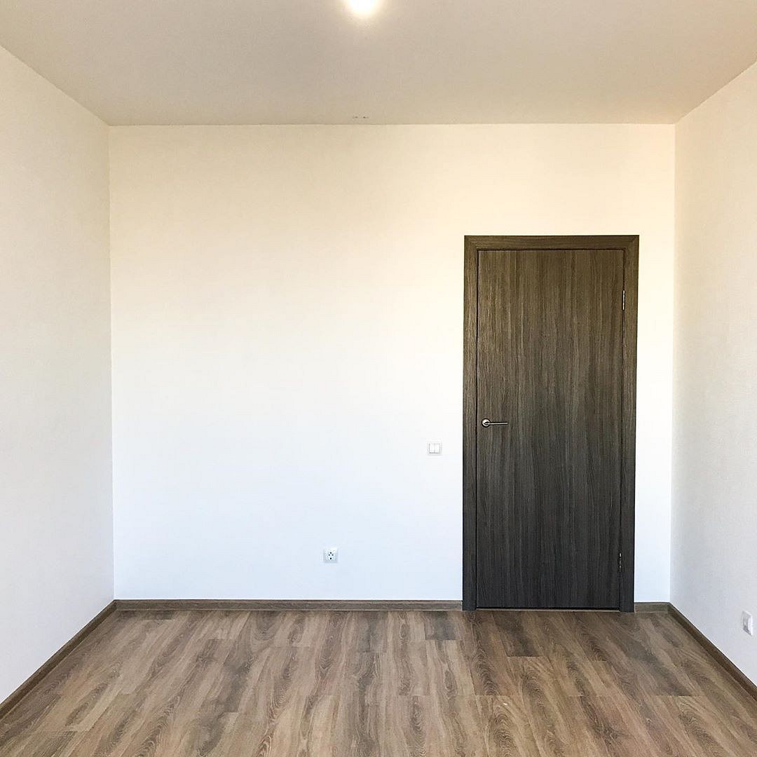

Хорошо, если была возможность осуществлять промежуточный надзор. Если же нет, такая приемка квартиры после ремонта может быть единственной. На этом этапе проверьте качество выполненных работ и соответствие их дизайн-проекту. Обратите внимание на следующие элементы, приемка ремонта «под ключ» предполагает тщательный осмотр.
  • Все поверхности. Обязательно отметьте, насколько они ровные. Для этого лучше использовать уровень. Потолок должен быть без дефектов и трещин, пол — выровненным, с аккуратно уложенным покрытием.
  • Отделка. Убедитесь, что ламинат или паркет не скрипит и не «дышит». Межплиточные швы должны быть одного размера, плитка — прочно приклеена, линолеум — без пузырей, а стены — идеально ровные, иначе будут проблемы с установкой мебельного гарнитура. Если поверхности окрашены, не должно быть визуальных дефектов: потеков, наплывов. Удостоверьтесь, что обои наклеены без пузырей, стыки не видны, рисунок полностью совпадает, нет отклеившихся фрагментов. А также проверьте, правильно ли нанесена декоративная штукатурка, нет ли стыков, перепадов высот.
  • Сантехника и коммуникации. Чтобы убедиться в их работоспособности, на несколько минут откройте воду в кранах, активируйте смыв унитаза. После этого внимательно осмотрите все трубы. Не должно появиться лужиц, потеков или влажных участков. Все установленные сантехнические приборы должны быть в отличном состоянии: без сколов, царапин или потертостей.
  • Счетчики. Проверьте их установку, такую услугу тоже можно заказать. Они должны стоять на заранее оговоренных местах, быть опломбированными.
  • Вентиляция. Это важный момент, о котором не стоит забывать. Для проверки к отверстию шахты поднесите спичку, ее пламя должно отклониться. Это самый простой способ убедиться, что вентиляция работает.
  • Выключатели и розетки. Проверьте их работоспособность и замерьте напряжение.
