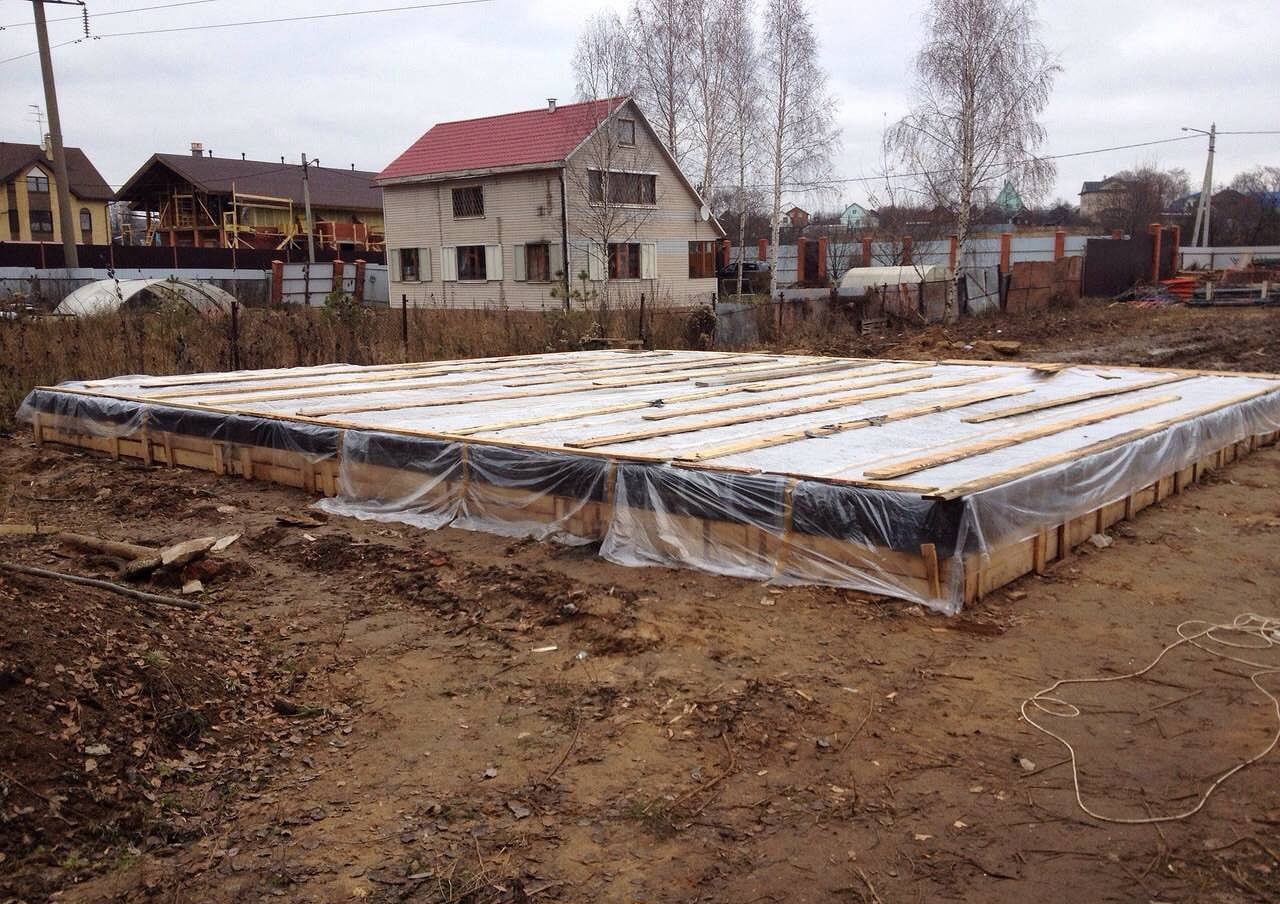

На этапе фундамента и подвала
Строительство загородного дома часто не укладывается в один сезон. Вам может не хватить времени или денег, поэтому постройку разбивают, как правило, на два года. В первый год закладывают фундамент, а на второй оставляют стены, крышу и внутреннее обустройство.
Есть несколько типов фундамента:
- Столбчатый.
- Свайный.
- Ленточный.
- Плитный.
Консервировать на зиму нужно только ленточный и плитный. В первом случае нужно провести гидроизоляцию, утепление и отвод воды, а во втором — гидроизоляцию и утепление боков фундамента. Причем работы по сохранению фундамента на зиму можно начинать только через месяц после того, как его заложили.
Если успели не только возвели фундамент, но уже и обустроили подвал, нужно подготовить и его. Для этого на пол высыпают керамзит и древесные опилки. Стены подбивают деревянными балками и утепляют пенополистриролом.

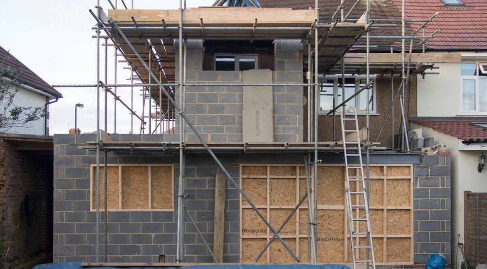

Каменных
Если нет возможности установить временную крышу, используйте армированную пленку, укладывая ее с большим нахлестом, чтобы защитить дом от снега. Также закрывайте оконные проемы геотекстилем.
А внутренние перегородки, если вы уже успели их возвести, нужно на всякий случай подпереть деревянными балками.
