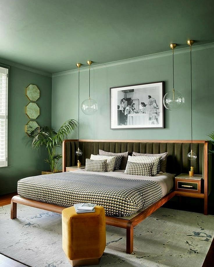

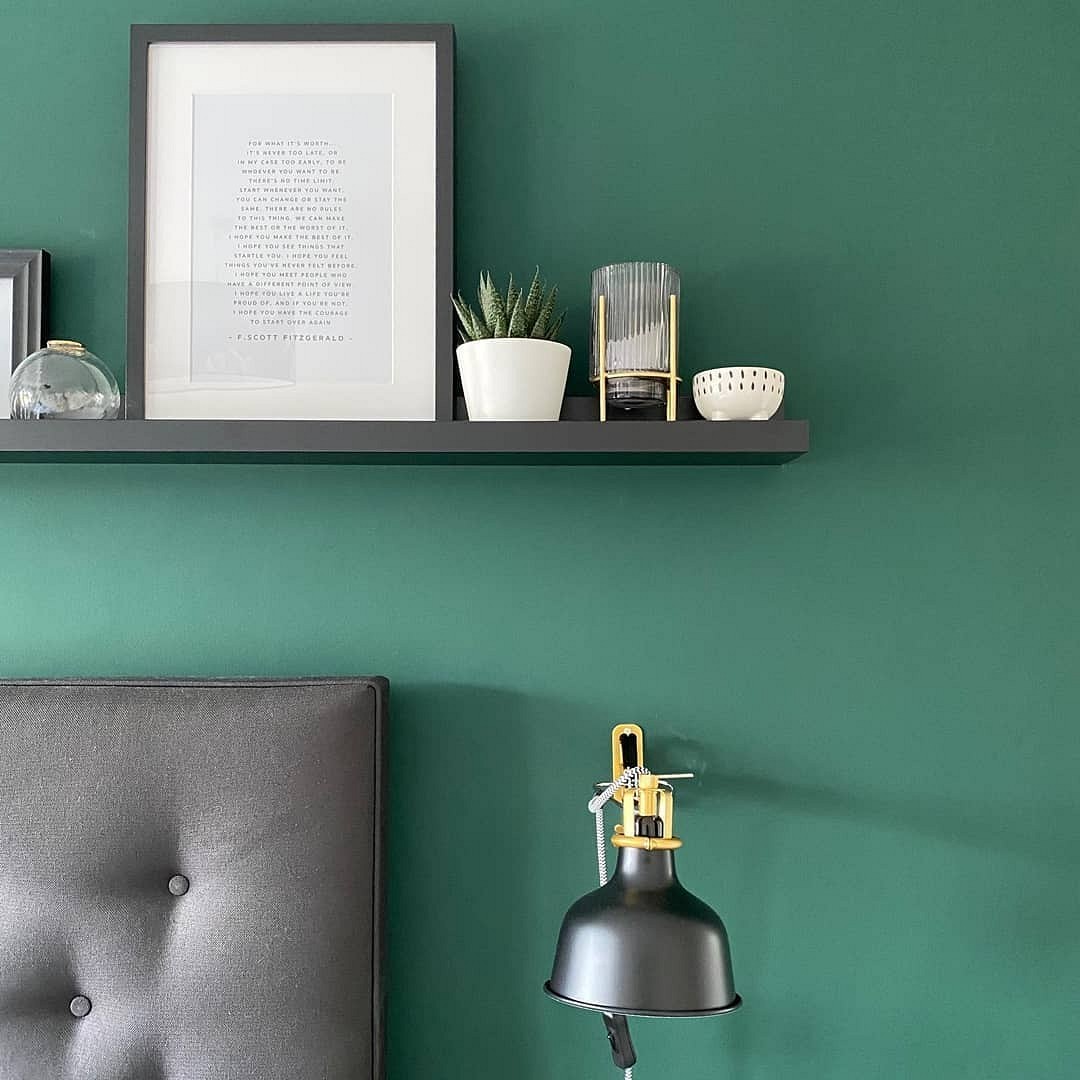

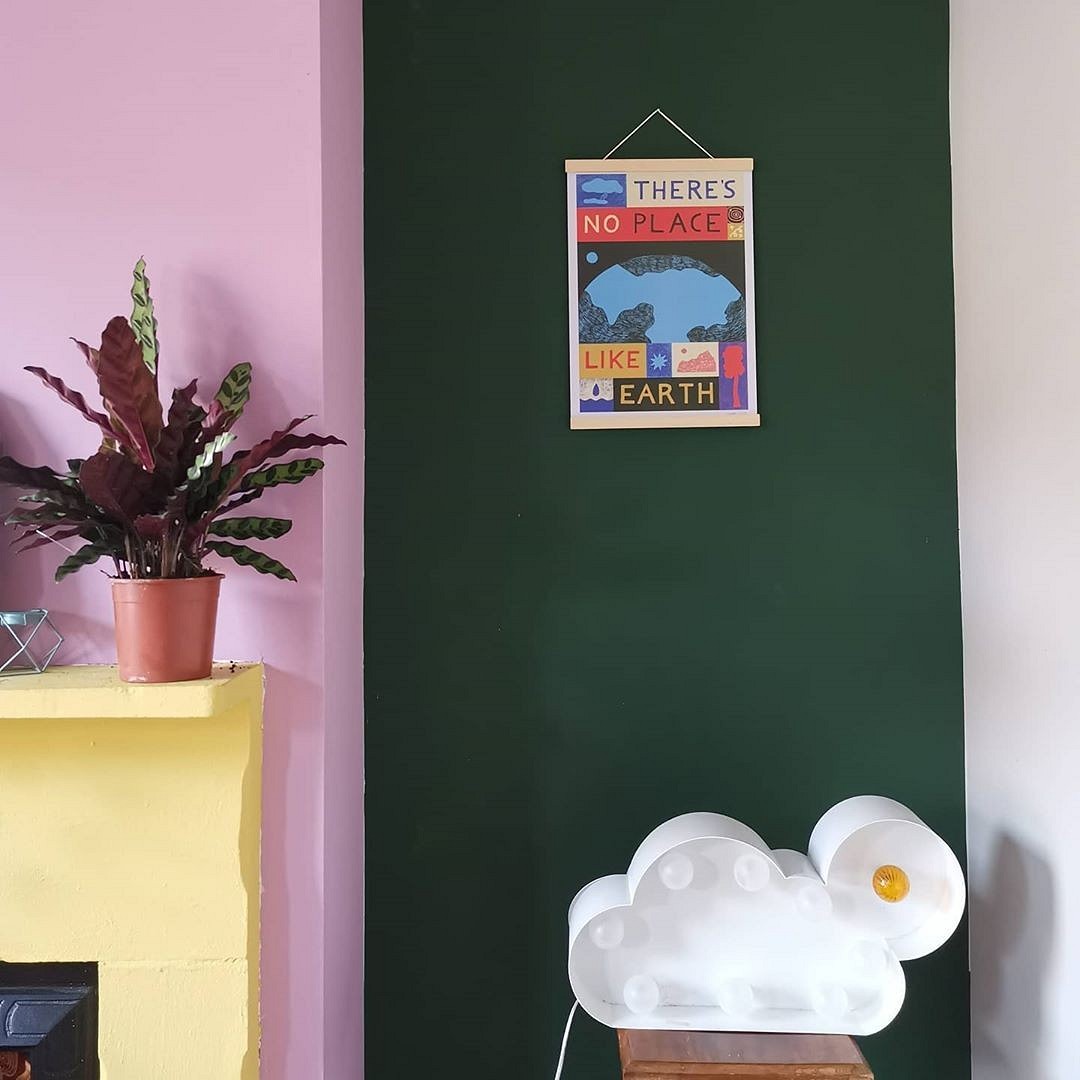

1 Покрасить стены: от 4 до 7 дней
Освежить внешний вид комнаты проще всего с помощью обновленных красивых стен. При этом клеить новые обои чуть дольше и сложнее, чем наносить краску, особенно если вы никогда этим не занимались. Поэтому для начала снимите старые обои. Чтобы сделать это быстро, за пару часов, используйте лайфхак: заклейте розетки и выключатели скотчем и смочите стены с помощью мокрой губки или пульверизатора. После этого поддевайте обои на месте стыков острым шпателем и тяните на себя. Тяните плавным движением, чтобы бумага не рвалась.
Старую краску со стены убирать дольше, на это уйдет один-два дня. Можно убирать ее механически, сбивая со стены молотком и стамеской. Или нанести на стену удалитель лакокрасочных покрытий. Он размягчит покрытие и его можно будет легко снять шпателем.
После этого стену нужно загрунтовать и оштукатурить. Грунтовка нужна для того, чтобы штукатурка потом не отваливалась от стены. Сохнет она за 6-10 часов. То есть к этапу нанесения штукатурки лучше переходить на следующий день.
Штукатурка может быть гипсовой — она сохнет быстрее, но подходит только для небольших неровностей, ее слой может быть до 50 мм. Цементную можно нанести слоем до 10 см, но сохнуть она будет дольше.
Далее наносят краску. В среднем разные виды краски высыхают за 12 часов, но лучше дать свежеокрашенной комнате постоять пару дней, и только потом вносить мебель.

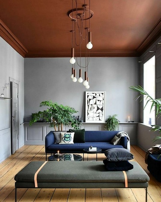

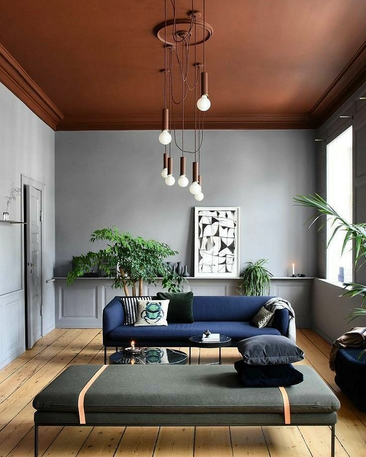

2 Покрасить потолок: от 3 до 6 дней
Покраска потолка занимает не так много времени, но, если вы работает в одиночку, учтите, что вам нужны будут перерывы, потому что работать с постоянно поднятыми руками непросто.
В течение одного дня можно смыть с потолка старую побелку. Далее нужно выровнять поверхность штукатуркой, предварительно нанеся слой грунтовки. Суммарно это займет 2-3 дня.
После этого можно наносить побелку, дав ей сутки на высыхание перед нанесением второго слоя.
Если вы снимаете квартиру и вам нужен временный ремонт, можно обновить потолок быстрее и дешевле, без выравнивания — наклеить на него плотные флизелиновые обои и нанести в два слоя белую краску.

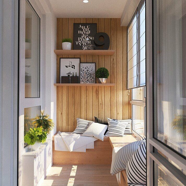

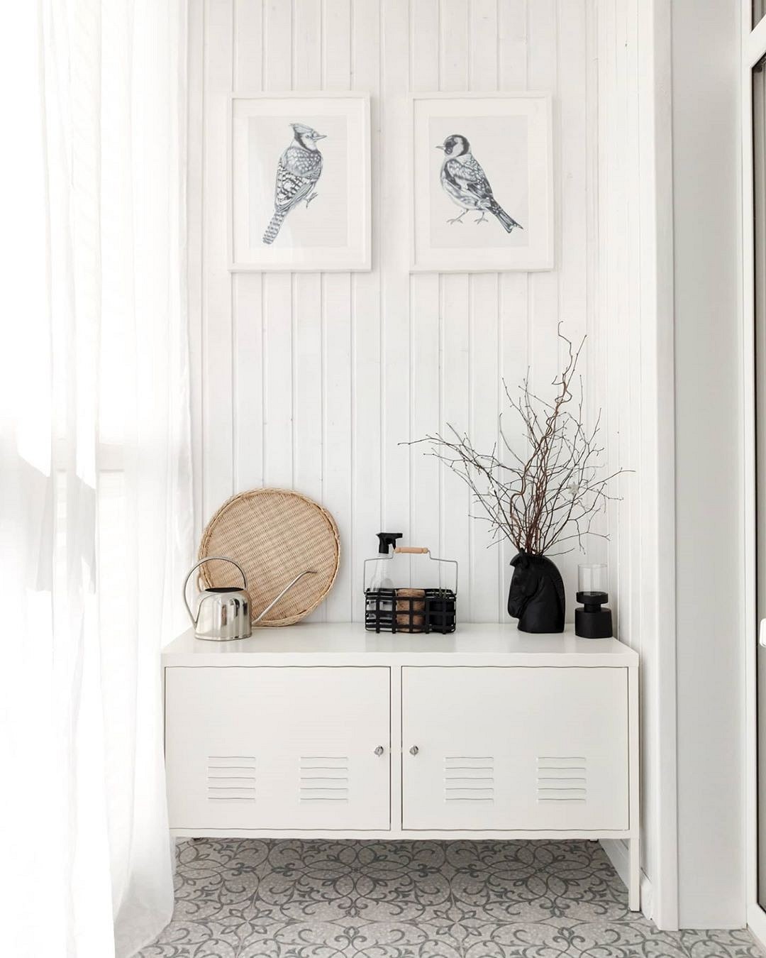

3 Обить балкон деревянной вагонкой: от 4 до 7 дней
Отпуск дома — подходящее время, чтобы обновить балкон. На расчистку хранящихся там вещей у вас уйдет несколько часов, затем нужно будет снять старые покрытия. В зависимости материала на это уйдет 1-2 дня.
Деревянная вагонка позволит сэкономить время и не выравнивать стены и потолок, а также дополнительно утеплит балкон.
Вагонка крепится к деревянному каркасу из брусьев, с помощью шуруповерта. В среднем, на это уходит 1-2 дня. После установки на доски стоит нанести защитный лак и дать ему высохнуть в течение 1-2 дней.
Если осталось время, можно вагонку покрасить и даже расписать с помощью трафаретов.

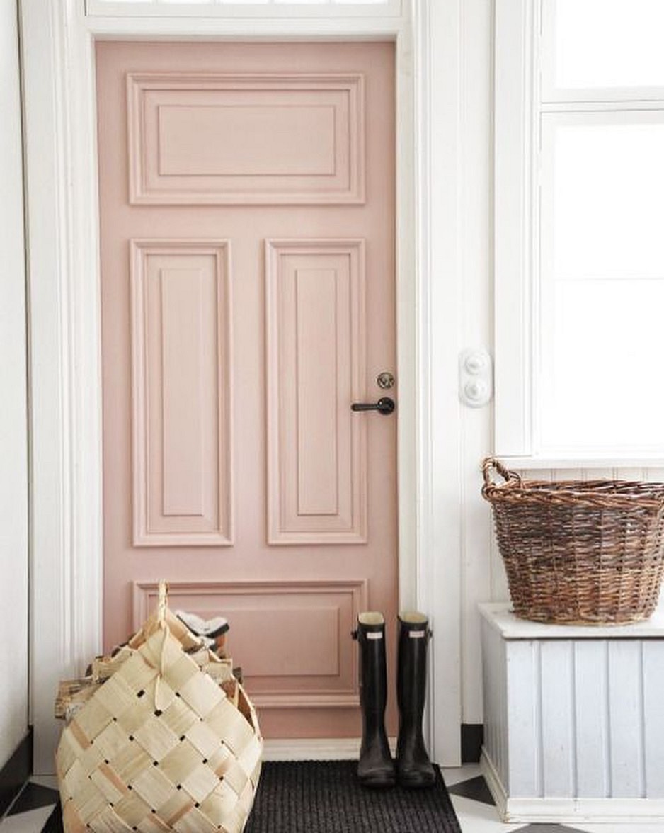

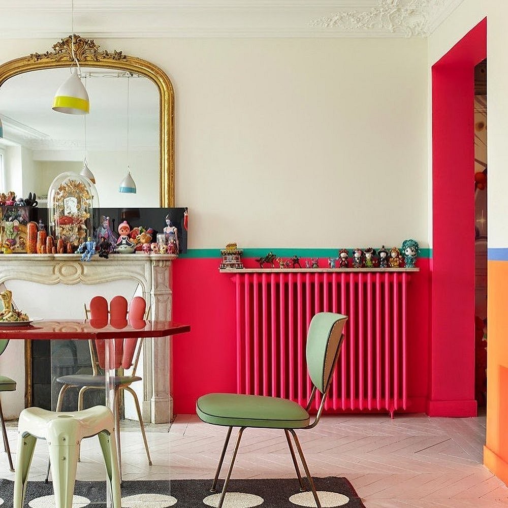

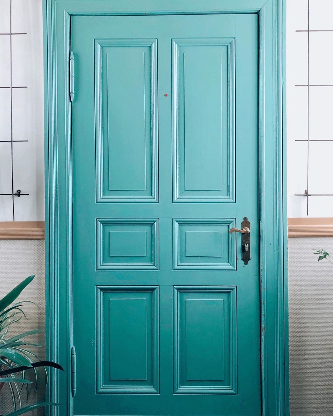

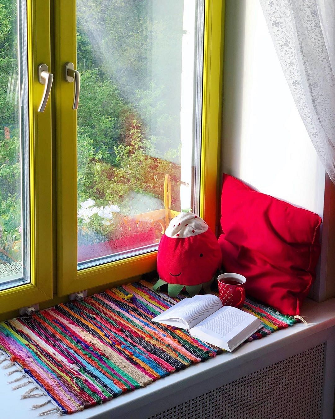

4 Покрасить двери, окна и батареи: от 1 до 4 дней
Чтобы освежить интерьер и добавить в него ярких красок, необязательно делать что-то сложное и дорогостоящее. Возможно, у вас есть старые окна, батареи и двери, которые справляются со своими задачами, просто выглядят некрасиво.

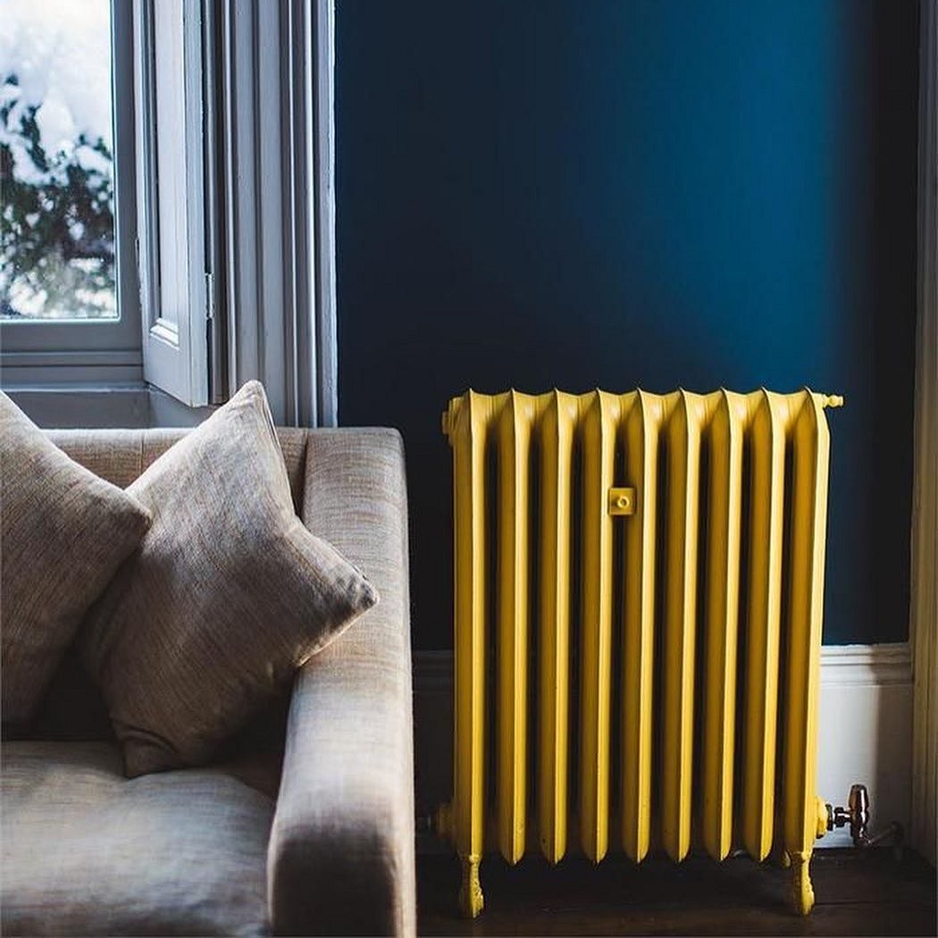

Чтобы покрасить батареи, ищите в строительном магазине краску с термостойкостью от 80 °C. Если батарея уже была покрашена, нужно снять старый слой с помощью химического растворителя, очень аккуратно.
Покраска окна или двери вместе со снятием старого слоя краски займет не больше одного дня. Но не забудьте, что во время очистки и высыхания краски вам лучше не спать в этой комнате. Поэтому, если решили покрасить все окна в квартире, делайте это по очереди.
