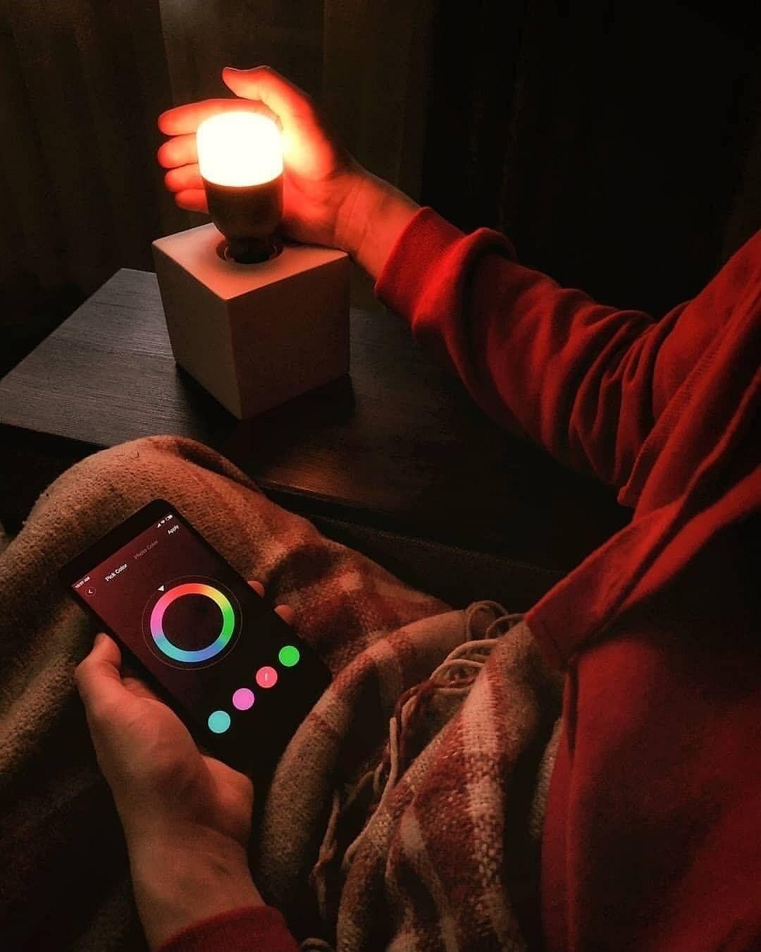

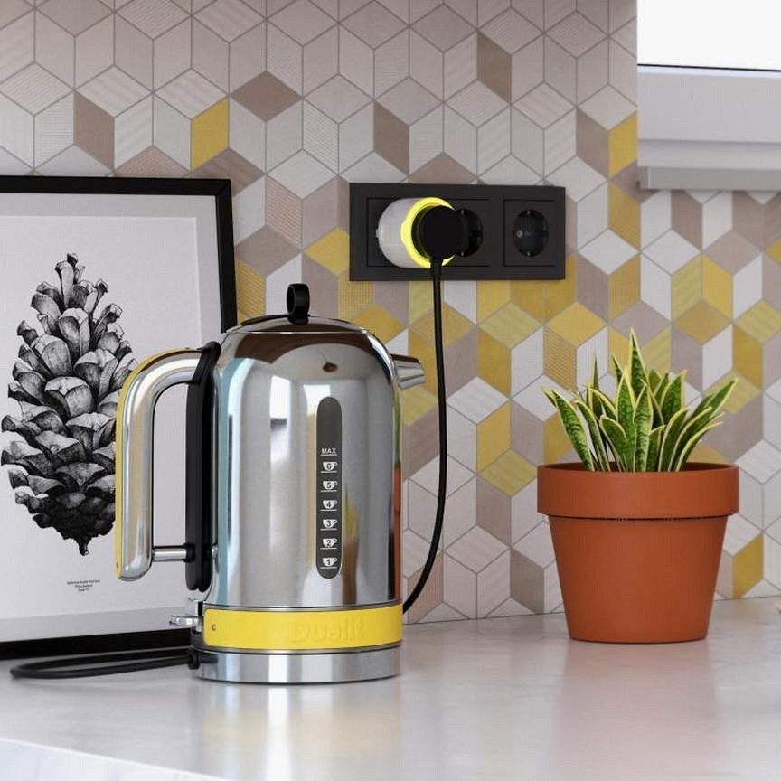

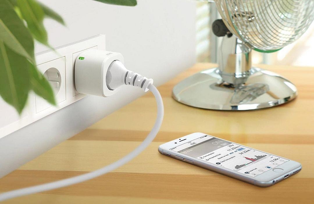

1 Установить умные розетки и лампочки
Одна из самых частых ошибок ремонта — неправильно расположенные электроточки. Если розетки или выключатели расположены в труднодоступных местах, это можно исправить их заменой на умные розетки, выключатели или лампочки. Вы сможете управлять освещением, включать и выключать приборы с помощью смартфона или пульта, не соприкасаясь физически с электроточками. Например, если выключатель оказался за шкафом, то при подключении умной лампочки вы будете управлять освещением дистанционно.

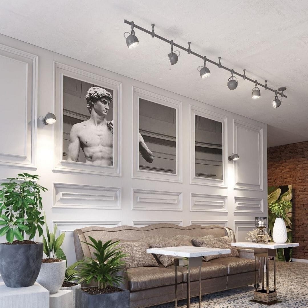

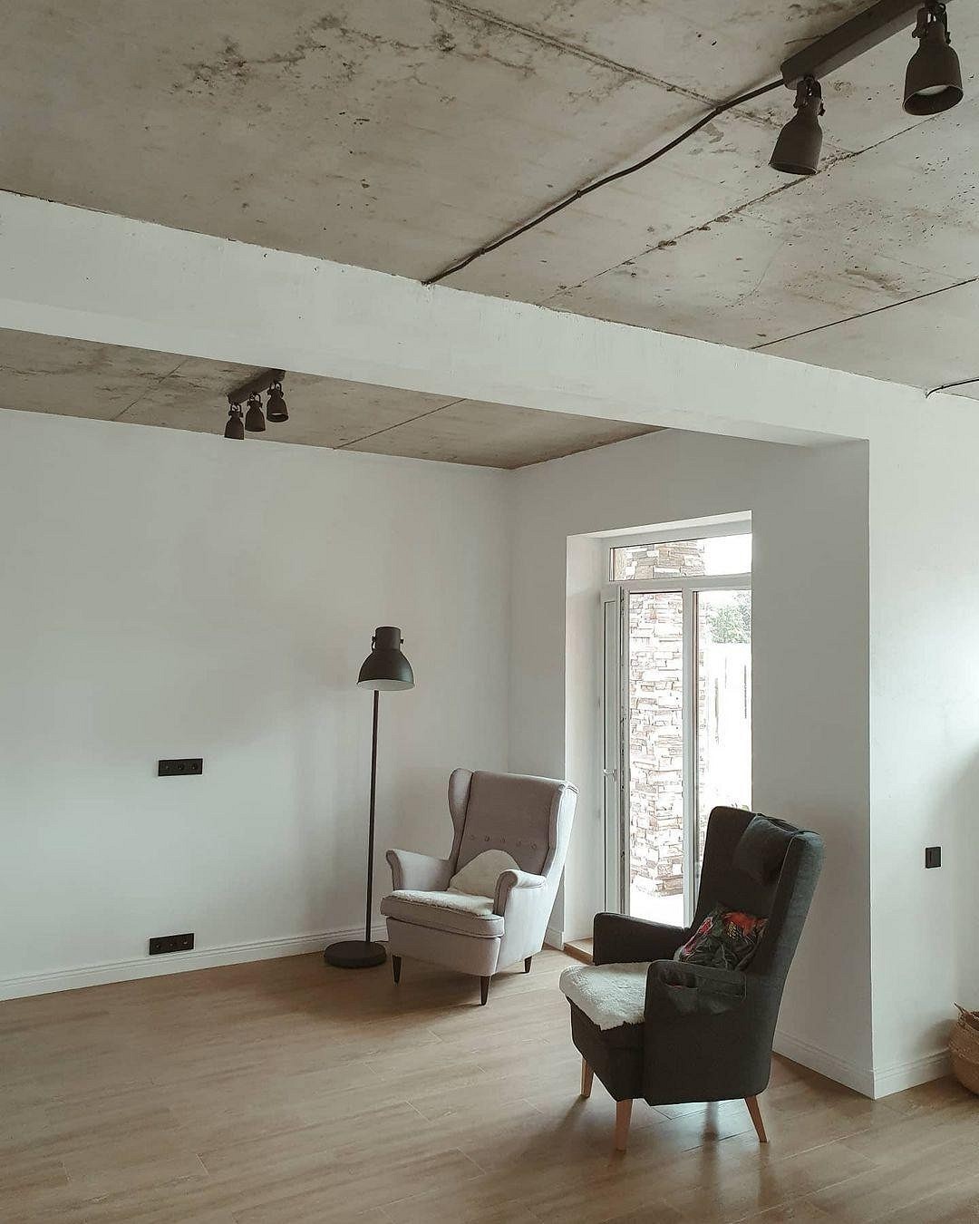

3 Установить трековую систему освещения
Частой проблемой в интерьере является недостаток освещения. Например, запланирован всего один верхний источник света на просторную комнату, отсутствуют бра и дополнительные сценарии освещения. Исправить такую ошибку может установка трековой системы освещения вместо стандартной люстры. Длину шинопровода вы выбираете самостоятельно, она варьируется от одного до нескольких десятков метров. Устанавливайте нужный вам изгиб шины, а направление светильников можно менять в нужную сторону.
4 Поставить торшеры
Трековая система не всегда будет оптимальным решением, дизайн таких светильников ограничен несколькими вариантами и может не вписаться в существующий интерьер. В этом случае поставьте торшеры — с их помощью вы сможете осветить темные уголки комнаты и добавит освещения там, где оно необходимо.

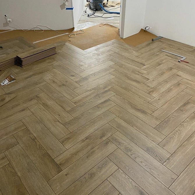

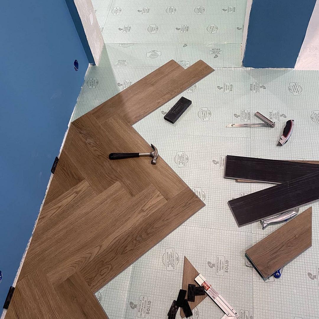

5 Подрезать вздувшийся ламинат
Если ремонт делали зимой, при наступлении тепла вы можете столкнуться с вздутием ламината. Дело в том, что в зимнее время воздух в квартире суше из-за центрального отопления, а ламинат способен менять свой размер в зависимости от влажности воздуха. Зимой он уменьшается, а летом расширяется. И если мастер не оставит достаточное расстояние между планками и стеной, то при повышении влажности воздуха ламинат вздуется. Решать такую проблему необходимо оперативно, иначе доска может треснуть или изменить свою форму на изогнутую. Снимите плинтус и подрежьте планки ламината, чтобы между ними и стеной оставался зазор в пять-десять миллиметров.
