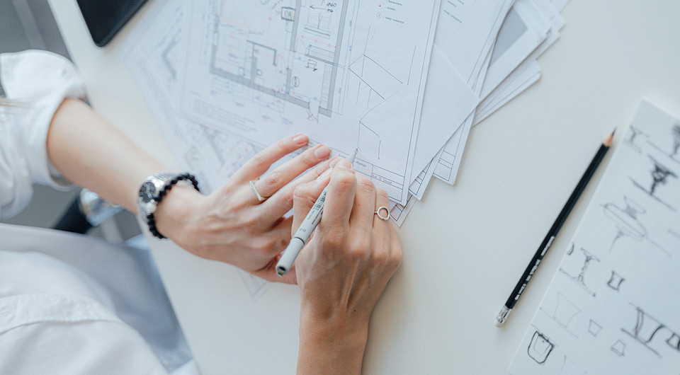

4 Розетки и выключатели закрыли мебелью
Скажете, что мебель можно передвинуть? Далеко не всегда. В небольшой квартире план расстановки мебели, удобный и отвечающий требованиям комфорта, может быть только один.
Что делать?
Не начинайте ремонт без дизайн-проекта. Во-первых, так вы сразу определитесь, где и что именно будет располагаться в комнатах. А во-вторых, у вас не получится ситуации, когда выключатели и розетки установили на стандартной высоте, а вам надо было на пару сантиметров выше.

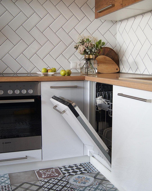

5 Не оставили места для посудомоечной или сушильной машины
Глобальный ремонт, с выводом всех коммуникаций и заменой проводки, делают с заделом минимум на пять-десять лет. Даже если сейчас вы точно уверены, что посудомоечная машина вам не нужна, а сушить вещи будет удобно на стационарной сушилке, подумайте, не поменяется ли ситуация через несколько лет.
Что делать?
Предусмотрите возможность подключения техники к холодной воде и канализации, установите влагостойкую розетку. И один из кухонных шкафов рядом с раковиной лучше запланировать с дверцей, чтобы туда можно было встроить посудомойку. Сушилку можно будет поставить на стиральную машину в ванной комнате. Возможно, стоит предусмотреть для этого шкаф-колонну заранее.

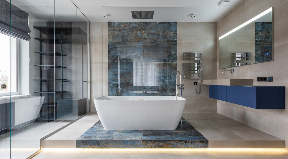

7 Не сделали электроточки в ванной
Даже если стиральная машинка будет стоять не в ванной комнате, не стоит оставлять санузел без розеток. Провести удлинитель в ванную комнату будет не просто неудобно, а опасно, ведь это зона повышенной влажности.
Что делать?
Если планируете подсветку для зеркала над раковиной, то определитесь с высотой и сделайте вывод кабеля для этой цели. В зависимости от планировки ванной комнаты, вам понадобятся розетки для стиральной машинки, и минимум еще одна. Лучше также сделать запасную розетку для бойлера, если изначально вы его не планировали. Ситуации бывают разные. Если у вас электрическая зубная щетка, то для нее тоже нужно сделать розетку (она же пригодится для фена или электробритвы). Не забудьте, что в ванной комнате розетки должны быть влагостойкие.

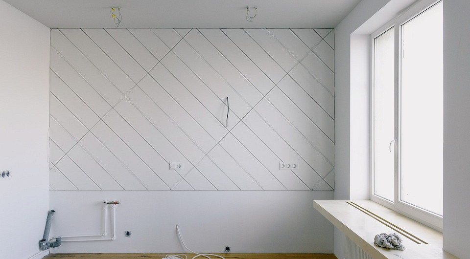

8 Не сохранили схему проводки
Согласно нормативам, провод от выключателя должен идти строго вверх, а от розетки вертикально вниз. На потолке кабель до люстры проходит прямо в сторону выхода. Хорошо, если строители соблюдают все предписания при ремонте, и вы уверены в их профессионализме. Но если вы решили повесить картину, и нечаянно просверлили провод, хотя по нормам его там не должно быть — переделывать проводку придется за свой счет.
Что делать?
Следите за укладкой электрических кабелей, не стоит слепо доверять строителям, приезжайте проверять технологию непосредственно на объект. Даже если все провода проложили строго по технологиям — сфотографируйте стены и потолок, чтобы у вас осталась схема проводки.
