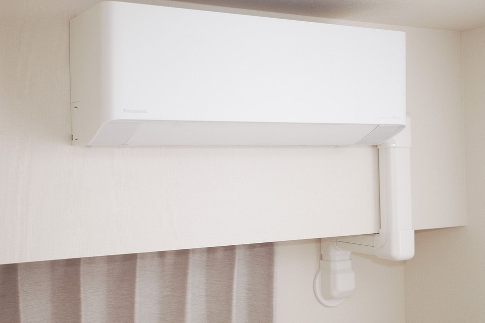

1 Вовремя не установили кондиционер
Даже если ремонт еще не доведен до конца, но вся отделка готова, момент для установки кондиционера уже упущен. Чтобы правильно монтировать сплит-систему, нужно проштробить стены для прокладки электрического провода, незаметного выхода трассы к внешнему блоку и дренажа в канализацию. Если стены уже отделаны, потребуется прятать все коммуникации в кабель-каналы — иногда очень толстые. Другая проблема — вывод конденсата. Придется устанавливать на улицу капающую трубку. Возможно, это не вызовет вопросы во вторичке, где многие ставят кондиционеры в готовый ремонт, а вот в новостройке внутренние правила могут запрещать такой способ.

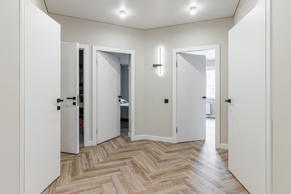

2 Двери задевают друг друга
Во время ремонта нужно принимать много глобальных решений. При этом важные мелочи упускаются из виду — а именно они отвечают за эргономику пространства. Например, неправильно установленные двери могут биться при открытии, если проемы рядом. Или задевать друг друга в узком коридоре, если расположены напротив. Даже в самых простых программах для проектирования можно сымитировать открывание дверей, тем самым убедившись, что траектории не пересекаются.

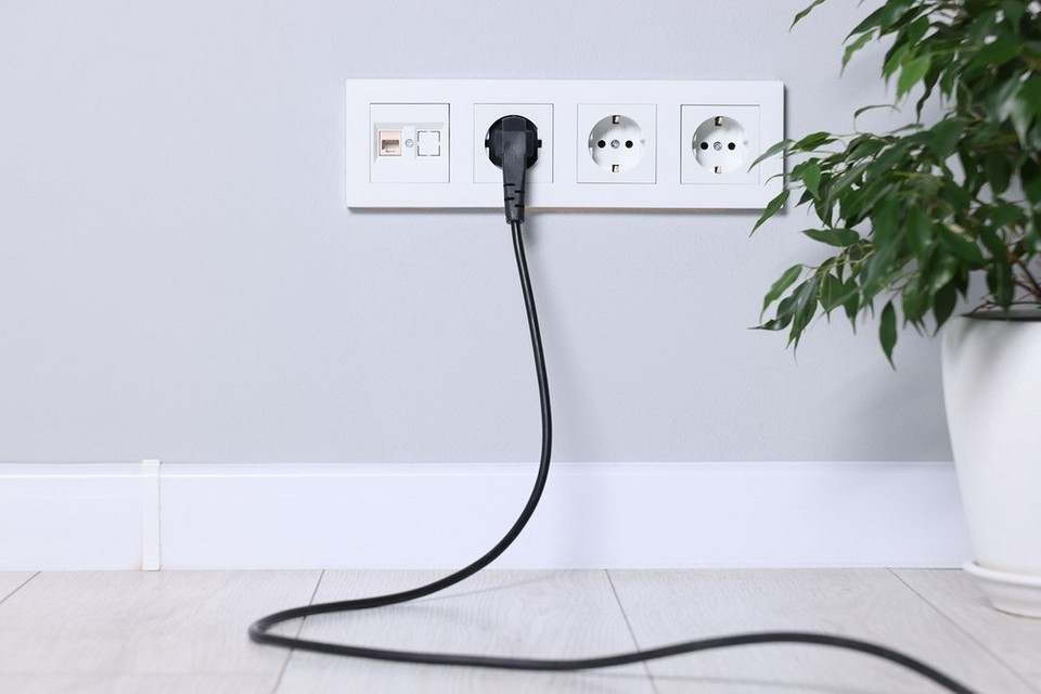

3 Розетки оказались в неудобных местах
Сейчас все знают правило «чем больше розеток, тем лучше». Однако если руководствоваться только им, то можно потратить много денег и получить мало пользы. Обнаружить бесполезные электроточки еще обиднее, чем их нехватку. Если такое уже случилось, то подумайте, какую перестановку (хотя бы небольших тумб, стеллажей, полок) можно сделать, чтобы большинство розеток «заработали». Не исключено, что новый вариант будет не хуже изначального. Но, конечно, лучшее решение — заранее понимать планировку и примерные габариты мебели, чтобы подстраивать расположение розеток под них.

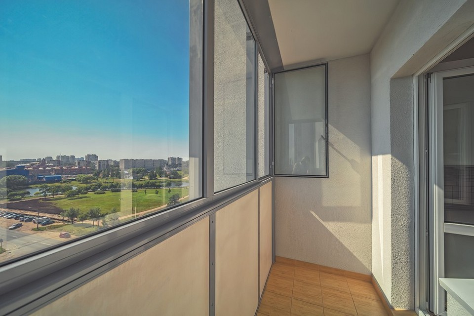

4 Не сделали свет и розетки на балконе
Такое может произойти, если вы просто забыли об этом в суете ремонта или посчитали, что на балконе вывод электрики не нужен. На самом деле, зря — каким бы целям ни служило это пространство, небольшой источник света или возможность подключить технику здесь точно не помешают. Когда вы захотите исправить эту ошибку, необходимо будет найти, от чего запитать розетку и спрятать провод в кабель-канал.

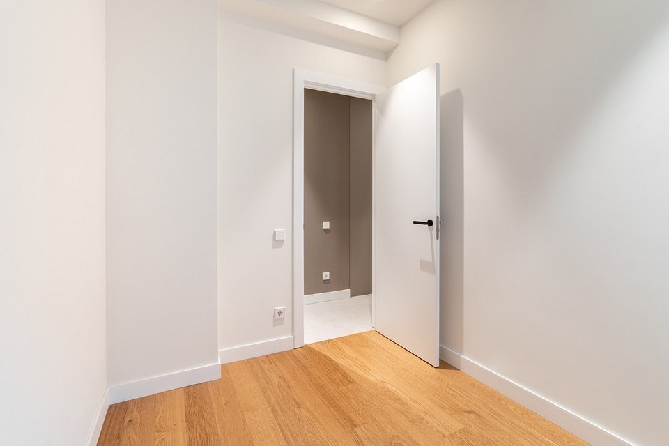

6 Установили выключатели со стороны дверных петель, а не ручек
Грамотные рабочие должны сами обратить внимание на этот момент, даже если его не заметили вы, а проекта не было. Однако перекладывать ответственность на них не стоит. В идеале — заранее спланировать схему расположения всех выключателей, учитывая в том числе открывание дверей. Неудобная установка глобально ни на что не повлияет, но нужно будет всегда тянуться между ручкой и выключателем — это снизит ощущение комфорта от ремонта.

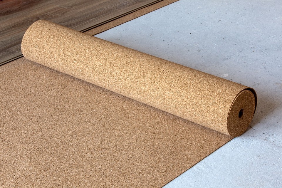

7 Не сделали шумоизоляцию
Шумоизоляция многим кажется ненужной тратой денег. Ровно до тех пор, пока не попадутся «неудачные» соседи — с громко лающей собакой, бегающими детьми или веселыми вечеринками. Заранее эти моменты не узнать, поэтому лучше перестраховаться, все же сделав звукоизоляцию. Не обязательно обшивать всю квартиру от пола до потолка. Изучите план этажа и посмотрите, с какой комнатой граничит ваша спальня. Если там у соседей гостиная, то изолировать эту стену смысл есть.
Также считается, что шумоизоляция пола мало помогает от звуков соседей — скорее, снизит их беспокойство по поводу ваших. Например, вместо обычной подложки под ламинат уложите пробковую. Она заглушит шаги и бег. Под натяжной потолок или ГКЛ можно подложить шумоизоляционные маты — некий компромисс, который не съест слишком много денег и сантиметров. Зато уменьшит остроту резонанса, и топот и голоса сверху не будут сильно мешать.
