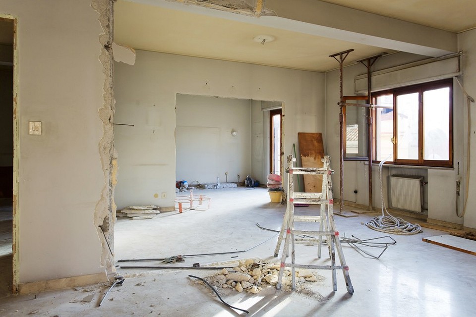

3 Нельзя самостоятельно менять несущие стены
Несущие стены нельзя сносить целиком ни в одном жилом многоквартирном доме, даже если хочется объединить две комнаты в одну или открыть магазин на первом этаже.
Можно ли сделать проем в несущей стене, зависит от типа дома и года постройки.
- Если здание построили после 2007 года и автор — Моспроект или МНИИТЭП, то трогать несущие конструкции нельзя. В этих домах применяли особенную технологию защиты от разрушения.
- В остальных случаях можно пригласить архитектора и он проконсультирует, где и какой проем можно согласовать. Обычно это возможно на расстоянии минимум 1 метр от существующего проема. Ширина нового прохода не должна быть шире 900-1 200 мм.
После составления проекта нужно идти за официальным разрешением его осуществлять. Москвичам нужно обращаться в Жилищную инспекцию, остальным — в администрацию их города. Из документов, согласно 26 статье Жилищного Кодекса Российской Федерации, вам понадобятся следующие.
