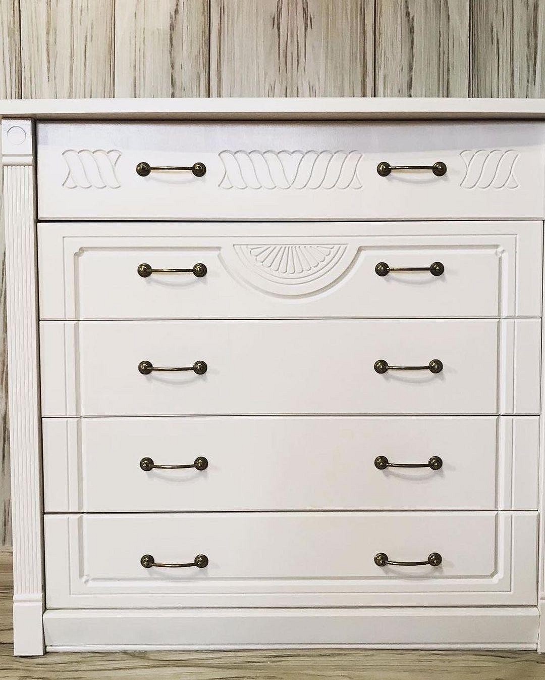

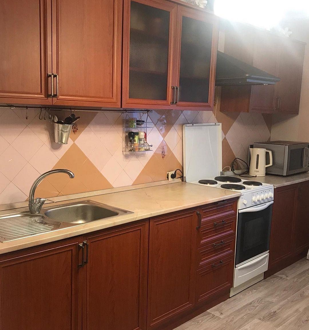

1 Перекрасить старую мебель
Заметно изменить интерьер поможет перекраска мебели. Это может быть кухонный гарнитур или старый комод. Главное — оценить свои силы и время. Перекраска одного шкафа займет целый день, а если надо обновить кухонный гарнитур — то закладывайте от двух до четырех дней, в зависимости от количества шкафов.
Что понадобится?
Валик, кисточки, наждачная бумага, грунтовка, шпаклевка, шпатель, краска, лак, малярный скотч, газета.
Как делать?
Снять дверцы, заклеить стекла, ручки и все, что не надо красить, малярным скотчем. Ошкурить поверхность, зашпаклевать трещины, загрунтовать. Когда поверхность просохнет, нанести краску в несколько слоев до нужного оттенка. Затем покрыть финишным слоем лака, и после его высыхания мебель готова к использованию.

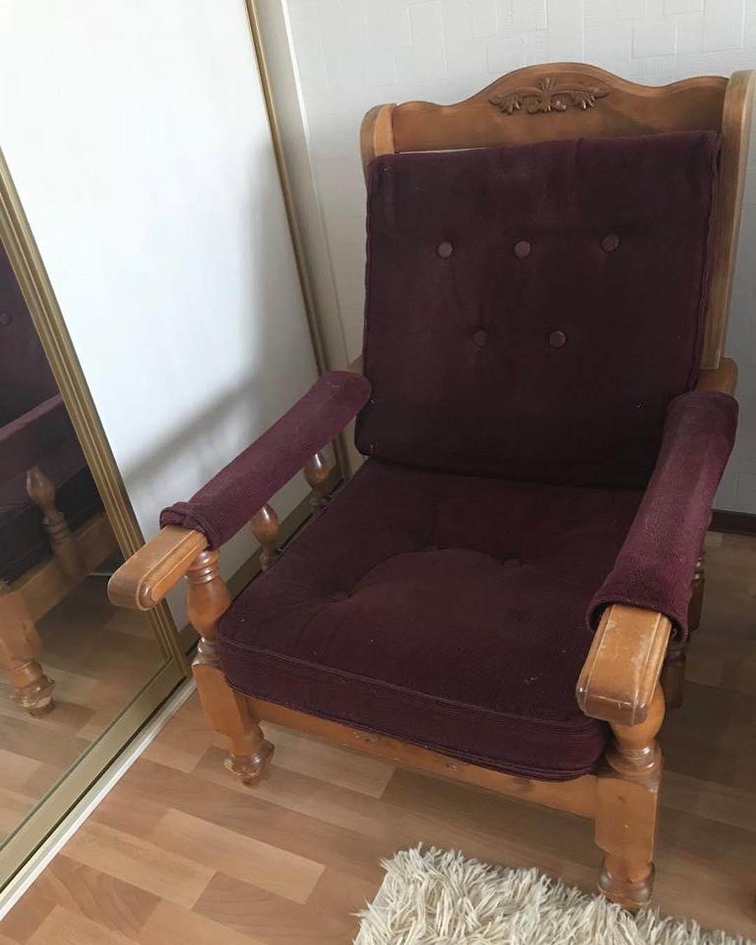

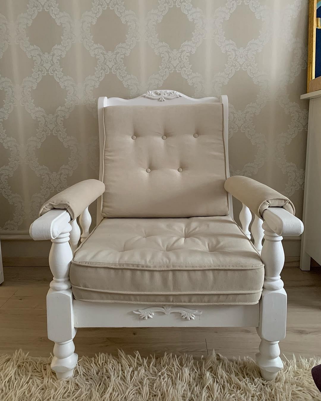

2 Заменить обивку на стульях и диване
На старых стульях и диване можно самостоятельно поменять обивку, хоть неподготовленному человеку это будет непросто сделать. Лучше всего сразу менять еще и наполнитель. Деревянные части стульев также можно обновить.
Что понадобится?
Ткань, наполнитель, строительный степлер, ножницы, воск для дерева.
Как делать?
Для начала аккуратно снимите старую ткань — она будет служить трафаретом для новой. Замените наполнитель и закрепите с помощью степлера новую ткань по аналогии с прежней. Деревянные части зашкурьте и покройте специальным воском для реставрации мебели.

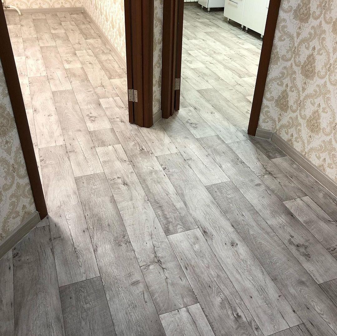

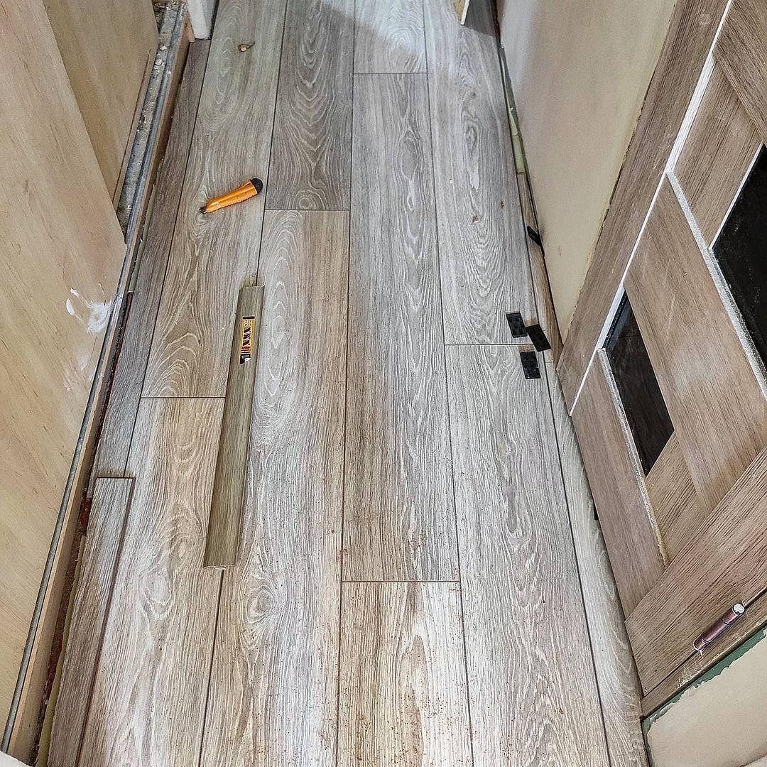

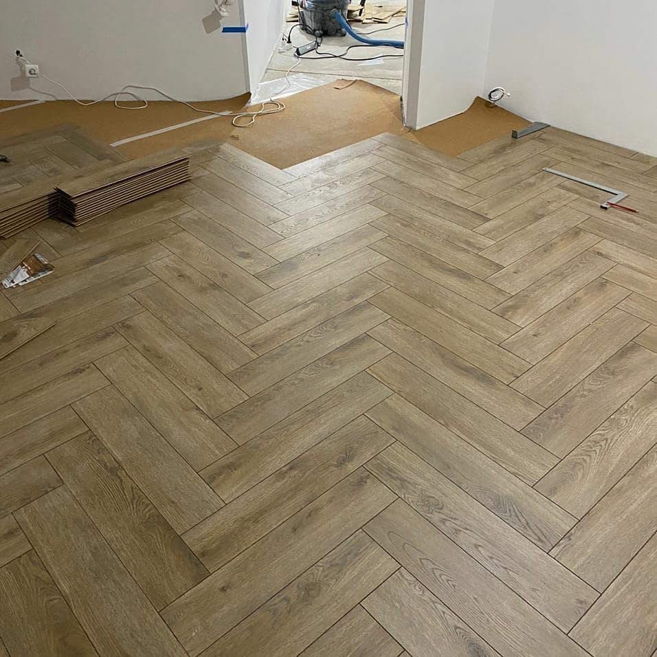

3 Перестелить ламинат или линолеум
Обновить покрытие на полу можно за один-два дня, в зависимости от площади комнаты. Обязательно продумайте, куда вы будете ставить мебель из комнаты, в которой делаете ремонт. Обратите внимание, что быстро уложить ламинат или линолеум получится только в той комнате, где был аналогичный тип покрытия. Иначе необходимо будет проводить предварительную подготовку основания, выравнивать пол, а это уже совсем другие временные затраты.
Что понадобится?
Ламинат или линолеум, подложка, клей для линолеума, строительный нож или электролобзик, плинтусы.
Как делать?
Удалите старое покрытие и проверьте основание пола под ним. Поверхность должна быть ровная, без бугров, ямок и больших перепадов высоты. Ламинат укладывают сверху на подложку, закрепляя элементы между собой с помощью замков. Линолеум раскатывают на поверхности, предварительно обработанной специальным клеем. В финале монтируют плинтусы.

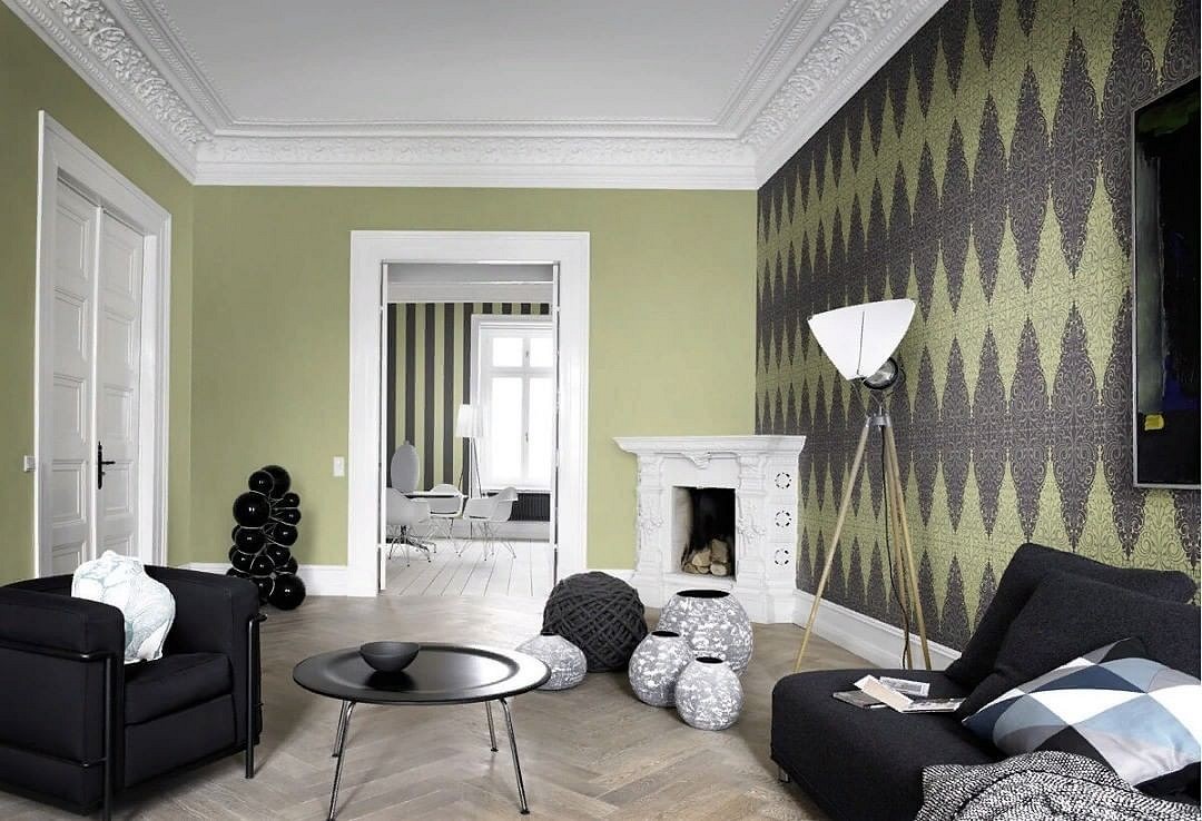

5 Сделать акцентную стену
Поклеить обои на одну стену можно довольно быстро. Причем это реально сделать, даже если стена окрашена. Если были старые обои, их придется снять. Прежде чем покупать материалы, продумайте цвет, рисунок и сочетаемость с остальным интерьером.
Что понадобится?
Обои, клей для конкретного типа обоев, шпатель, шпаклевка, валик, старая ветошь, стремянка.
Как делать?
Очистите стену от старых обоев. Выровняйте и подготовьте основание, заделайте неровности стены шпаклевкой. Поклейте новые обои. Для каждого вида обоев есть свои нюансы поклейки. Например, на флизелиновые обои не наносится клей, только на стену. Если образовываются пузыри, старайтесь сразу их разгладить. Выступивший клей незамедлительно удаляйте с помощью старой ветоши.

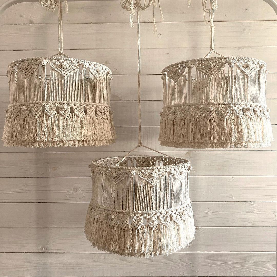

6 Заменить абажуры у светильников
Внесите в интерьер изюминку с помощью нового абажура. Его можно и сделать самому. Если у вас торшер с тканевым абажуром, то замените старый текстиль на новый.
Что понадобится?
Новая ткань или готовый абажур.
Как делать?
Тканевый абажур достаточно легко отреставрировать. Снимите старый текстиль и замените на новый. Проще всего, конечно, купить готовый абажур с предварительной примеркой к вашему светильнику.
