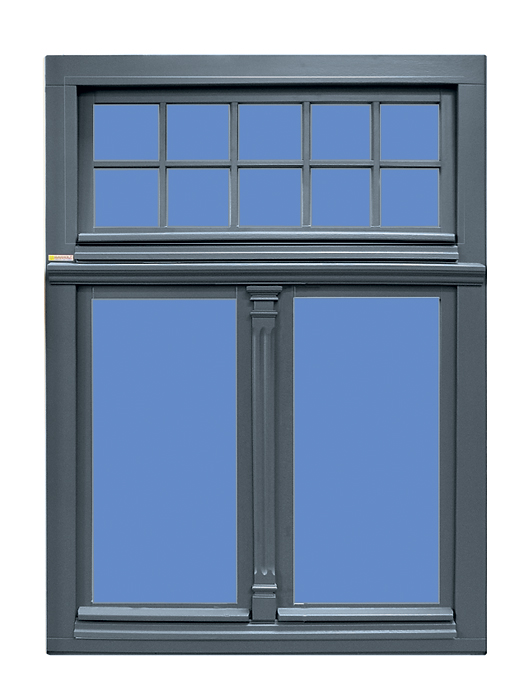

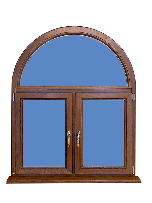

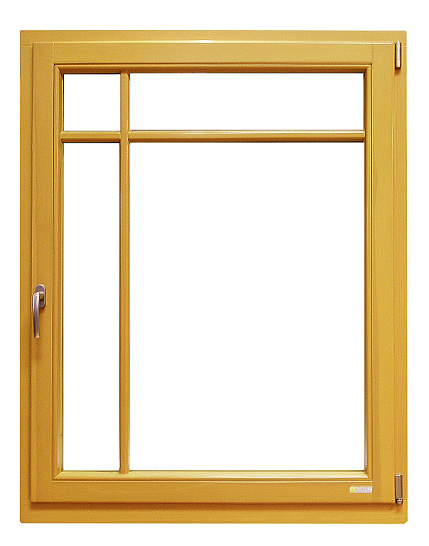

Окна нестандартной формы,
например арочные (а), а также
с декоративной раскладкой (б)
и фигурными элементами (в)
делают и из дерева, и из пластика

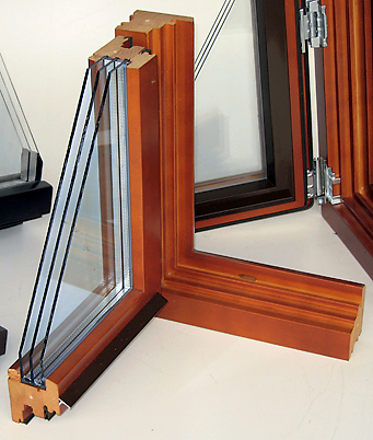

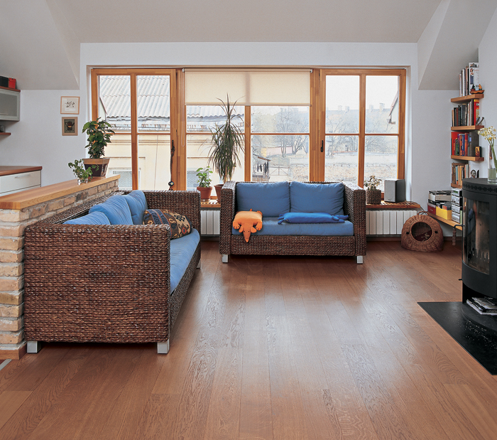

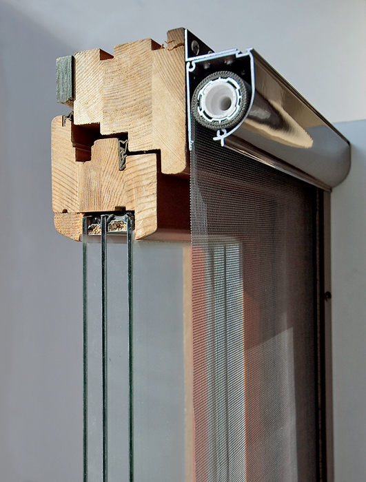

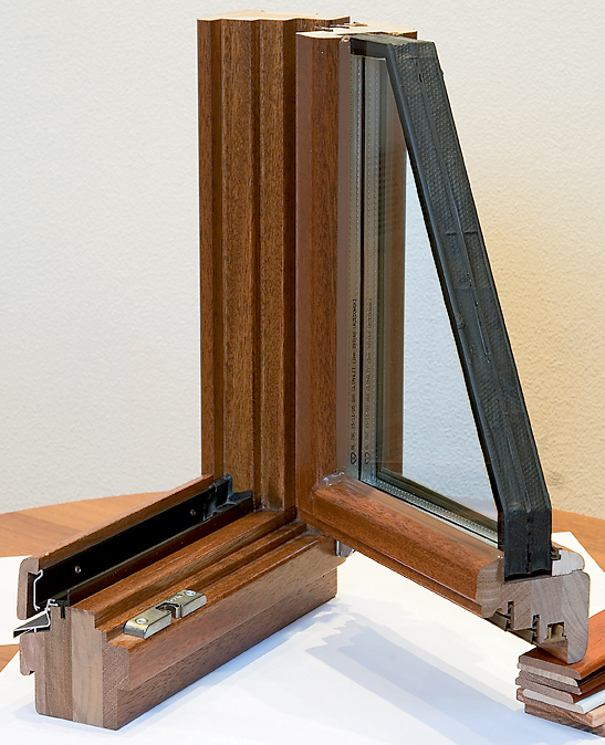

Сегодня деревянные окна (а - в)
изготовляют
только из клееного
бруса, поэтому
они не коробятся
при перепадах
влажности.
Однако покрытие
на внешних
поверхностях
рамных деталей
следует
защищать
специальной
мастикой.
Любое окно
можно оснастить
роллетной
москитной
сеткой (г)

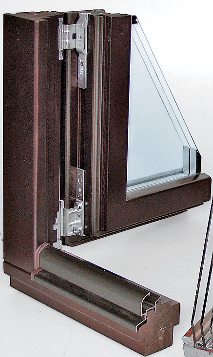

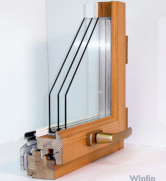

Деревянные окна с защитно-декоративными
алюминиевыми накладками: на коробку и створку (а); только на нижний профиль коробки (б)

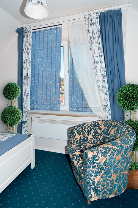

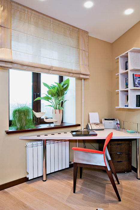

Если окно
не обдувает
теплый воздух
от батареи, на
стекле почти
наверняка
будет выпадать
конденсат,
а зимой может
даже появиться
наледь. В

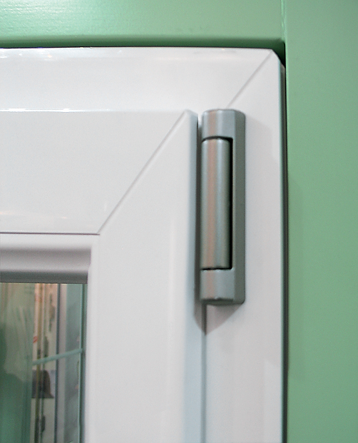

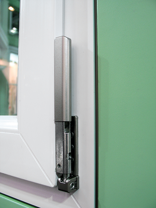

Детали оконной фурнитуры:
обычная петля для пластикового
окна (а); универсальный элемент
запирания штульпового окна
(позволяет открывать створки как
вместе, так и по отдельности) (б);
регулируемая пет ля (в)

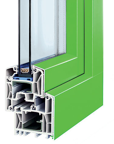

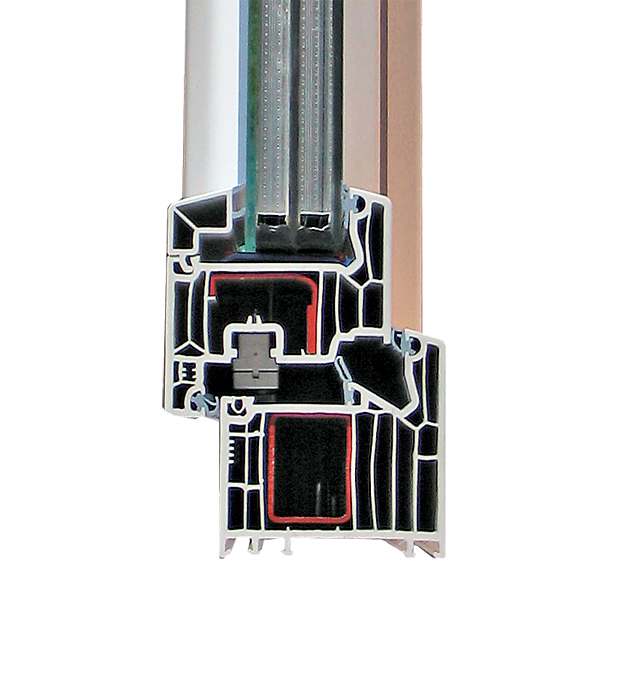

Система Alphaline (VEKA) с шестикамерной створкой и семикамерной
коробкой. Коробочный профиль
армирован квадратной трубой

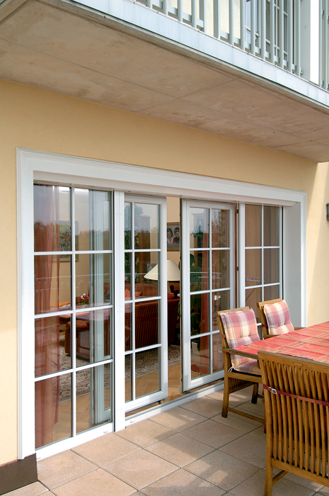

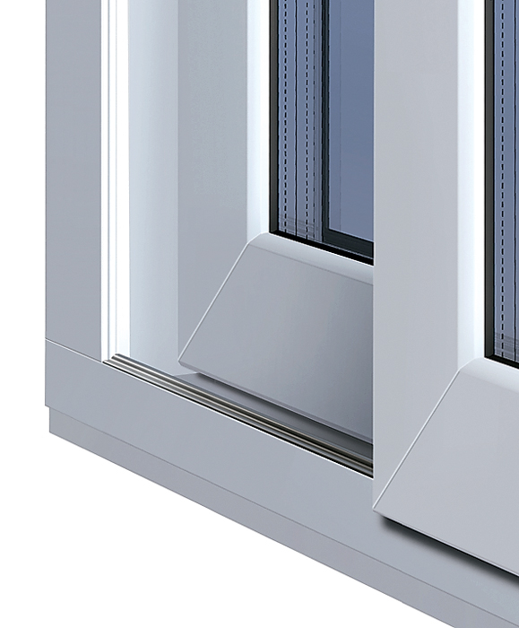

Параллельно-сдвижные
портальные
конструкции
делают из
профилей для
межкомнатных
дверей. Требуется
лишь особый
комплект
фурнитуры,
например Atrium
HKS (Hautau), SKB
System (MACO),
Patio (Roto)
а
б

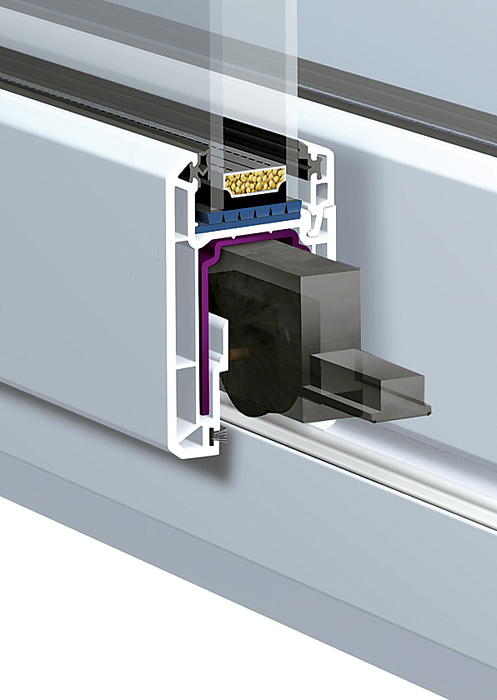

Для производства подъемно-сдвижных дверей необходима
дорогостоящая фурнитура,
в комплект которой входят
металлический порог с направляющими треками (а) и выдвижные
роликовые каретки (б)

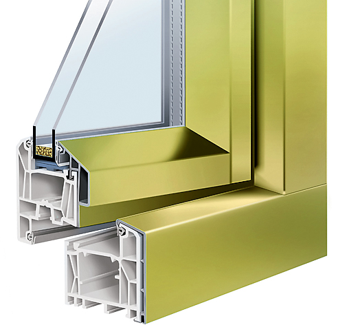

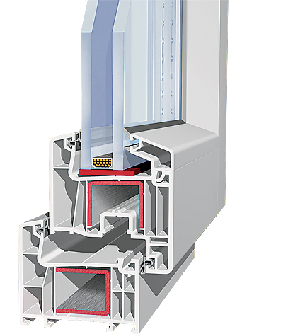

Четырехкамерная профильная
система Thermotech 742 шириной
70

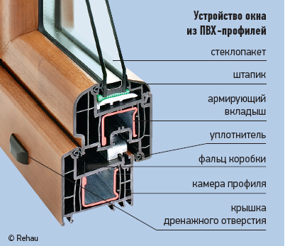

Что мы подразумеваем под понятием "современное
окно"? Прежде всего, пожалуй, рамные
конструкции. Последние сегодня делают из профилей сложного сечения,
материалом для которых служат
пластик, дерево, алюминий и их
комбинации, причем пальма первенства, безусловно, принадлежит
поливинилхлориду (об окнах из ПВХ
в основном и пойдет речь в нашей
статье). Тип оконного переплета
влияет главным образом на прочность, герметичность и "внешние
данные" окна. Другие важнейшие
элементы конструкции

Для изготовления окна требуются
разные профили: одни для створки, другие для коробки, третьи для
импостов, четвертые для штульпов
и

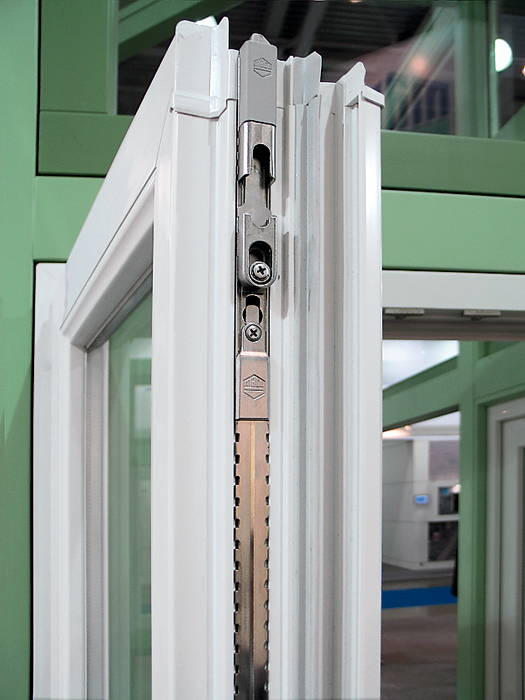

Комплект фурнитуры для распашного окна включает десятки деталей. Основными из них являются петли, запирающие цапфы, ответные планки и тяги механического привода, передающие усилие от управляющей ручки к цапфам.
Заменить фурнитуру на установленном окне не всегда просто и во
всех случаях очень дорого. Поэтому
нужно тщательно продумать схему
открывания будущих окон и укомплектовать их надежными изделиями
европейских производителей, таких
как G.U., Hautau, Roto (все

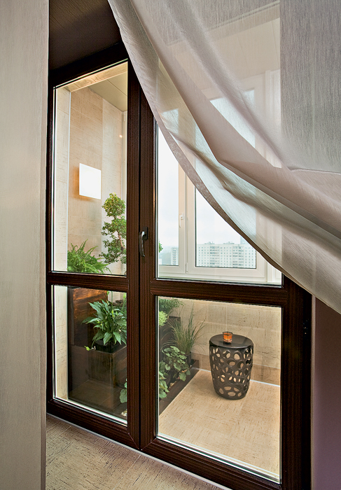

Внимание дверь!
Почти во всех квартирах есть балкон или лоджия, так что при заказе окон придется позаботиться о балконной двери. Эти изделия чаще всего собирают из обычных оконных ПВХ-профилей, снабжая полотно горизонтальным импостом и нижней вставкой (филенкой) из теплоизолирующей сандвич-панели. Такую дверь можно оснастить поворотной или поворотно-откидной фурнитурой.
Сделать остекленное донизу безимпостное полотно вполне возможно.
Но, чтобы придать ему прочность,
придется вклеить стеклопакет в
створку, причем желательно использовать специальный профиль (его называют профилем для межкомнатных
дверей), который выше оконного.
Кроме того, из-за увеличения массы
створки потребуется комплект фурнитуры с усиленными петлями, а для
поворотно-откидной створки
