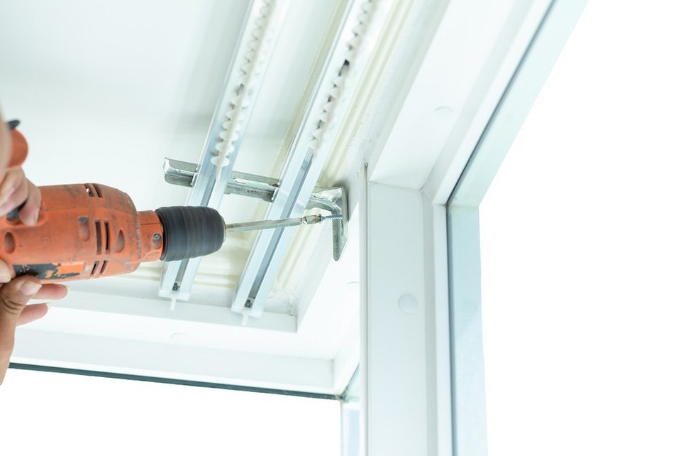

1. На раму
Жалюзи фиксируют на верхней части рамы. Последовательность действий такая.
  1. Распакуйте изделие. Если нужно, соберите его.
  2. Возьмите планку-карниз, приложите к месту, где ее нужно закрепить. Выровняйте положение элемента по уровню.
  3. Прижмите карниз к основанию так, чтобы он не сдвинулся. Карандашом наметьте будущие отверстия под крепежи.
  4. Возьмите сверло диаметром чуть меньше самореза, вставьте его в дрель. Аккуратно, чтобы не треснула рама, просверлите отверстия по наметке. Этот шаг можно опустить, если для фиксации выбраны специальные саморезы по металлу.
  5. Установите кронштейны, зафиксируйте их крепежами.
  6. Вставьте карнизную планку в закрепленные кронштейны. Закройте торцы декоративными заглушками.
В комплекте с горизонтальными системами идут фиксаторы. Это небольшие элементы, которые удерживают нижний край штор от движения при сквозняке или ветре. Их ставят в нижней части рамы. Сначала намечают место расположения, затем сверлят отверстие под крепеж. Ставят фиксатор и закрепляют его саморезом.

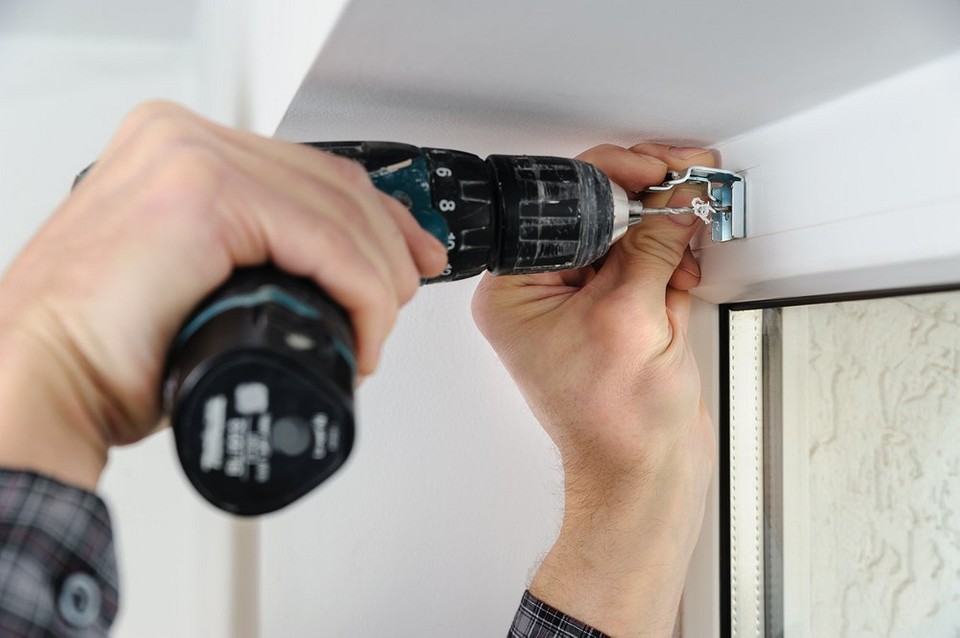

2. На створку
Предлагаем пошаговую инструкцию по монтажу.
  1. Распакуйте конструкцию и соберите ее, если это нужно.
  2. Снимите карнизную крышку.
  3. Возьмите корректоры штапика, это небольшие подкладки из пластика. Определите, как они должны быть установлены, чтобы задняя сторона карниза не касалась стеклопакета.
  4. Наметьте отверстия под крепежи. Для этого прижмите карнизную планку к месту установки, после чего сделайте необходимые отметки.
  5. Просверлите отверстия по разметке. Делайте это очень аккуратно, чтобы не расколоть штапик.
  6. Установите на место карниз, зафиксируйте его шурупами.
  7. В нижнем штапике высверлите отверстие для лески.
  8. Опустите в него леску, поставьте заглушку. Натяните леску и обрежьте ее излишки.
  9. Закройте крышку карниза.
Осталось поработать с цепочкой управления: сделать для нее отверстие и поставить фиксатор.

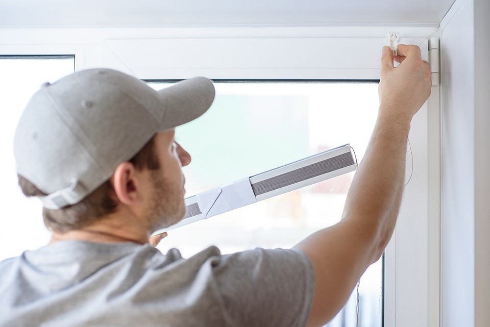

3. На защелки-зажимы
Проникающие крепежи портят целостность оконной рамы. Не всем это нравится. Возможна установка жалюзи на пластиковые окна без сверления. Тогда закрепление проводится на двусторонний скотч, клей или зажимы. Технология монтажа намного проще, нет риска испортить окно, но крепление получается менее надежным. Разберем последовательность установки на зажимы. Важный момент. Этот способ используют только для окон, которые можно открывать. Глухие или раздвижные системы не подходят
  1. Распакуйте изделие, соберите его, если нужно.
  2. Возьмите зажимы и поставьте их на карнизную планку. Убедитесь, что они не препятствуют нормальной работе механизма.
  3. Приложите карнизную планку с прикрепленными к ней зажимами к верхней перекладине створки. Убедитесь, что окошко свободно открывается. Наметьте расположение зажимов.
  4. Снимите зажимы с карниза, перенесите их на оконную створку. Поставьте на посадочное место и защелкните.
  5. Вставьте планку-карниз в зажимы-кронштейны. Зафиксируйте.
