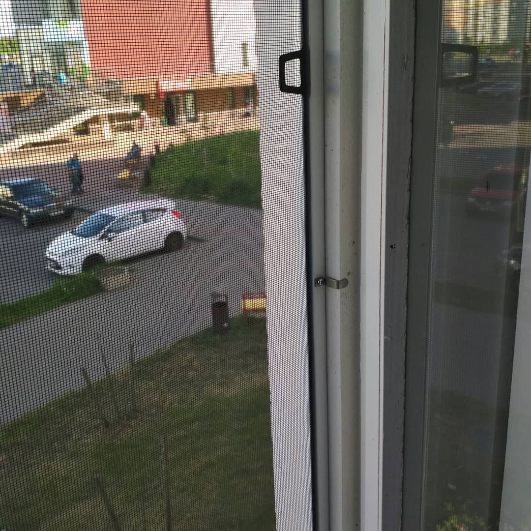

Перед изготовлением сетки нужно определиться, какая именно вам подойдет лучше всего. Защитные сетки отличаются по способу и месту крепления: сетки крепятся внутри или снаружи на штифты, липучки или крючки, также сетки бывают каркасными или бескаркасными, и могут открываться различными способами быть съемными, сдвижными, рулонными или стационарными.

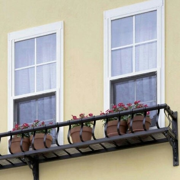

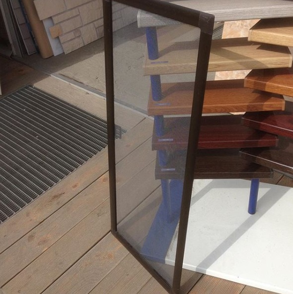

Каркасные сетки в основном изготавливаются на заказ, цена зависит от размера и устройства оконной конструкции. Но изготовить антимоскитную сетку самостоятельно несложно.

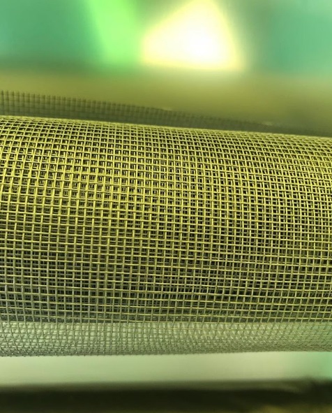

Самый экономичный и доступный вариант  сделать стационарную защитную сетку своими руками. Такой бескаркасный вариант подразумевает, что полотно сетки просто приклеено к раме окна.
Для лучшей фиксации сетки лучше всего проклеить весь периметр установки тканевой лентой материал обеспечит дополнительное «сцепление». Если сетка крепится к дереву, лучше всего зафиксировать полотно скобами или кнопками.
полотно антимоскитной сетки
Фото: Instagram polietilen68
Минусы такого способа  открыть или снять на время сетку нельзя, по окончании сезона защиту придется полностью демонтировать, чтобы с наступлением теплого времени года повторить процедуру.
