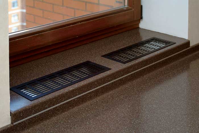

Каковы причины промерзания окон?
Их множество. Иногда профили и стеклопакеты промерзают изза того, что при монтаже оконный блок располагают слишком близко к улице, то есть смещают в холодную часть стены (особенно часто это происходит в домах с толстыми стенами из однородных материалов - бетонных панелей или кирпича). Кроме того, конденсат на окнах нередко появляется там, где установлены узкие профили, тонкие стеклопакеты или широкие подоконники, мешающие теплому воздуху от радиатора отопления обдувать стекло. Вподоконнике нужны сквозные отверстия, которые нетрудно закрыть декоративными решетками. Еще одна причина промерзания краевой зоны стеклопакета - высокая теплопроводность алюминиевой дистанционной рамки. Для борьбы с этим явлением производители применяют полимерные рамки.

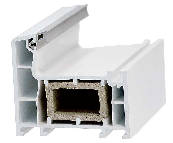

В наши дни при производстве дистанционных рамок (а) и уплотнителей (б) стали применять новые материалы, что позволило улучшить характеристики окон.

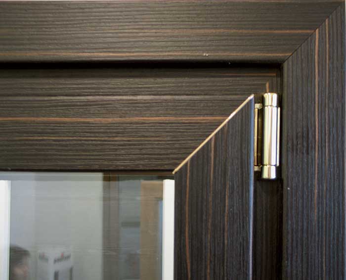

Пластиковые окна, покрытые экошпоном (в)- особой полимерной пленкой с ярко выраженной текстурой,- легко принять за изготовленные из дерева.
Специалисты в один голос советуют не создавать препятствий на пути восходящего потока теплого воздуха, направленного от радиатора отопления к окну (г)

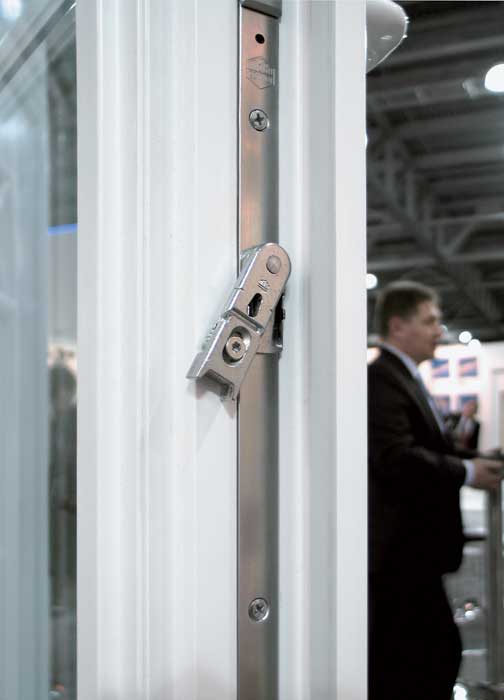

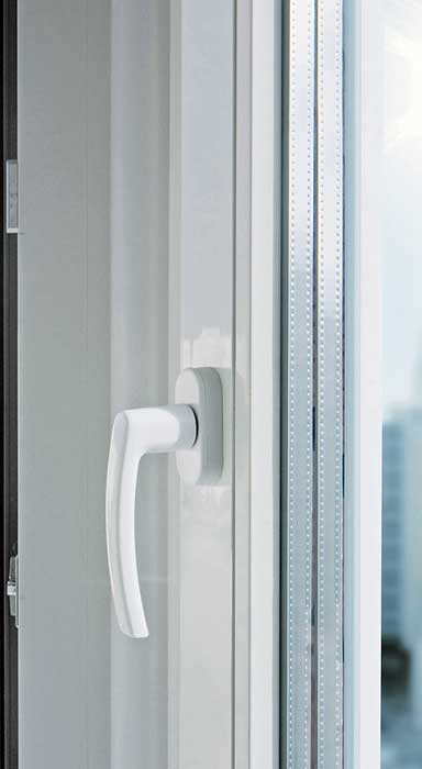

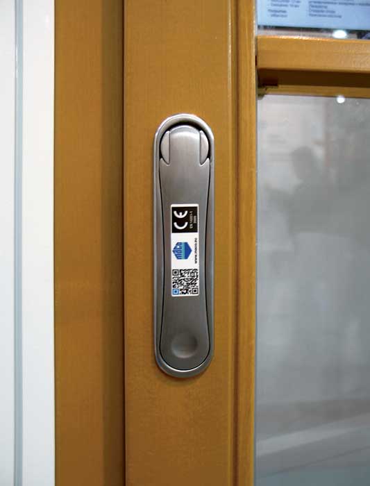

Современные окна с поворотнооткидным механизмом оснащают блокиратором ошибочного действия (а), обеспечивающим безопасность эксплуатации. Для этого служат и убирающиеся ручки управления створкой (б)

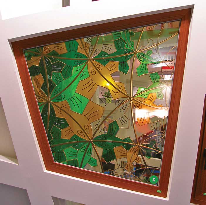

С помощью каких современных средств и материалов можно декорировать окна?
Недавно появился оригинальный способ нанесения изображений I-image, причем он подходит как для стекла, так и для оконного профиля. Теперь стало возможно реализовывать разнообразные идеи дизайна окон. Активно развивается изготовление витражей с использованием специальных пленок и фацетных элементов. Сочетание пескоструйной обработки стекла и пленки создает неповторимый эффект игры света и цвета. Бытует мнение, что все эти изыски стоят чрезвычайно дорого. Однако благодаря новым технологиям сегодня они вполне доступны.
