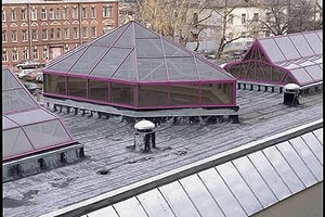

Всем знакомы свойства автомобильного и авиационного стекла, которое при аварии не разлетается на мелкие куски, небьющихся зеркальных створок в шкафах-купе, стекол в душевых кабинах, изготовленных по той же технологии. Традиционно триплекс и специальное многослойное стекло производятся в заводских условиях по промышленной технологии и стоят недешево. Однако предоставляется возможность без особых затрат изготовить триплексные стекла самостоятельно. Для архитекторов, решающих проблему прочного и надежного остекления зимнего сада, оранжереи, веранды, лоджии, создания прозрачной крыши, художественного оформления перегородок, лестничных ограждений, парапетов, балюстрад внутри и снаружи жилища или производственного помещения, наконец, для художников, создающих необычные арт-объекты, предлагаемый способ- настоящая находка!

Главное достоинство рассматриваемой технологии, на наш взгляд, заключается в быстром изготовлении прочного стекла вручную, прямо на месте монтажа конструкций. При этом триплекс можно сделать размером до 150250см, а при определенных навыках- и более. Их цвет варьируется в диапазоне богатой художественной палитры, а оптические свойства не меняются десятки лет. По этой технологии можно производить изделия не только из плоского, но и изогнутого, имеющего сложную геометрию стекла, а также соединять стекло с металлом, деревом, отдельными видами пластмассы. Применяя стекла различной толщины и прочности, реально изготовить даже прозрачную защиту против автоматных пуль! Если вы будете работать с закаленным стеклом, то учтите, что его предпочтительнее резать в заводских условиях.
