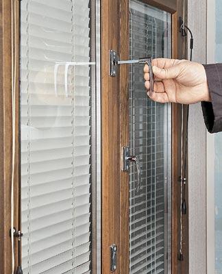

Пока мы делали ракеты, перекрывали Енисей...Замок, обеспечивающий "условное открывание" окна, приводится в действие одной съемной ручкой Пока мы делали ракеты, перекрывали Енисей...Жалюзи в створках и во фрамуге открываются независимо друг от друга Пока мы делали ракеты, перекрывали Енисей...Обе створки "финского" окна открываются в одну сторону с помощью общей ручки Пока мы делали ракеты, перекрывали Енисей...Деревянное окно с вентиляционным клапаном "Аэромат" от SIEGENIA Пока мы делали ракеты, перекрывали Енисей...Вентиляционные клапаны могут монтироваться между стеной и оконной коробкой Пока мы делали ракеты, перекрывали Енисей...Окно от TIIVI, снабженное рольставнями с электроприводом Пока мы делали ракеты, перекрывали Енисей...Декоративные горбыльки способны оживить внешний вид здания или интерьер комнаты Пока мы делали ракеты, перекрывали Енисей...Рычажное устройство для открывания фрамуги удобно, однако интерьер не украшает Пока мы делали ракеты, перекрывали Енисей...Окно с раздельными створками ("финское") обеспечивает хорошую теплоизоляцию даже при однокамерном стеклопакете Пока мы делали ракеты, перекрывали Енисей...Окно из четырехслойного дубового профиля с одинарными створками и противодождевым отливом ("БАВАРСКИЙ ДОМ") Пока мы делали ракеты, перекрывали Енисей...В окне шведского типа спаренные створки могут быть как поворотными, так и откидными

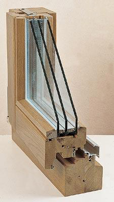

Этот превосходный материал для оконных переплетов подарила нам сама природа. Волокнистая структура древесины делает ее очень прочной, а воздух, содержащийся в капиллярах, обеспечивает ее низкую теплопроводность. Мы уж не говорим об эстетических качествах дерева, которые по-прежнему вне конкуренции, несмотря на очевидные успехи в попытках копировать его фактуру. Впроизводстве окон используются в основном следующие породы древесины: сосна, пихта, ель, лиственница, кедр, дуб, бук, красное дерево. На вопрос, какая из них лучше, однозначно ответить нельзя. Дуб, бук и лиственница существенно прочнее и долговечнее сосны и ели, но из-за более плотной структуры имеют и более высокую теплопроводность, то есть хуже держат тепло. Тропическое красное дерево неплохо противостоит колебаниям влажности. Впрочем, многие специалисты считают, что имеет смысл следовать известной поговорке "Где родился, там и сгодился" и использовать в наших краях породы, традиционные для средней полосы. Надо сказать, что и покупатели в подавляющем большинстве придерживаются того же мнения. Врезультате в нашей стране в производстве оконных переплетов наиболее популярны два материала: сосна (самая дешевая) и дуб (прочный, долговечный и эстетичный).
В северной Европе среди материалов для оконных рам дерево прочно удерживает первенство. ВГермании, преуспевшей в разработке ПВХ, лидирует пластик (около52% от общего числа окон). Но деревянные конструкции и там не сдают свои позиции, занимая второе место(30%). Казалось бы, и наша страна с ее холодным климатом, неограниченными лесными запасами и более чем тысячелетними традициями деревянного строительства могла и даже должна была бы стать одним из лидеров в производстве такого рода изделий. Однако 70лет мы решали другие задачи и в результате сегодня покупаем окна в своей прежней провинции- Финляндии, а деревообрабатывающие станки- вГермании и Италии. Любопытное совпадение: завод компании ALAVUS был построен в Финляндии именно в 1917г.
Но вернемся к дереву. Несмотря на все свои достоинства, оно имеет и существенные недостатки. Древесина впитывает влагу из воздуха, что влияет на поведение ее волокон- готовые изделия, как говорится, "ведет", то есть они могут набухать, а при потере влаги (высыхании) деформироваться. Врезультате значительно ухудшаются и их теплоизоляционные свойства. Как природный органический материал, дерево является прекрасной питательной средой для различных микроорганизмов, грибков, насекомых. Например, большую опасность для него представляет так называемый домовый гриб, способный всего за несколько месяцев "съесть" деревянный дом. Раньше в деревнях пораженные домовым грибом постройки сжигали, чтобы уберечь остальные. Кроме того, пиломатериал может иметь собственные дефекты- сучки, трещины, смоляные карманы.
Современные технологии обработки древесины позволяют сохранить ее положительные свойства и устранить многие недостатки. Но эти меры значительно удлиняют технологическую цепочку, а значит и повышают стоимость готового изделия.

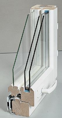

В окнах этого типа для изготовления рамы и створок используется наборный брус шириной 78мм, реже- 90мм (CAPOFERRI). Здесь необходимо отметить, что, хотя дерево как теплоизолятор и превосходит ПВХ, ПВХ-профили за счет камер с воздухом имеют более высокие показатели сопротивления теплопередаче, чем профили, например, из твердых пород древесины. Азначит, от правильного выбора стеклопакета зависит, будет ли это элитное изделие соответствовать современным нормам по теплоизоляции. Скажем, для того, чтобы оконный блок из дуба соответствовал существующим требованиям, в нем должен стоять стеклопакет с показателями Rо = 0,54-0,56м2С/Вт.
А такие значения могут быть достигнуты лишь с помощью низкоэмиссионного стекла. Тем изготовителям деревянных окон, которые имеют производство полного цикла, большой объем вложенных средств позволяет не экономить на автоматизированных линиях по производству стеклопакетов. Иэто дает возможность делать их из самой совершенной разновидности низкоэмиссионного стекла- так называемого i-стекла (или стекла с мягким селективным покрытием). Например, фирма "БАВАРСКИЙ ДОМ" выпускает собственные стеклопакеты из низкоэмиссионного стекла в основном отечественного производства ("ЗАВОД АРХИТЕКТУРНОГО СТЕКЛА", г.Санкт-Петербург). Работать с этим материалом непросто, но на современных автоматизированных линиях его недостатки вполне преодолимы. Применение i-стекла даже в однокамерном стеклопакете позволяет увеличить сопротивление теплопередаче Rопр всего оконного блока до 0,64-0,67м2С/Вт. Для сравнения: у "евроокна" с обычным двухкамерным стеклопакетом Rопр может составлять всего 0,52-0,53м2С/Вт. Этот показатель соответствует только общероссийским нормам для средней полосы и не отвечает более жестким требованиям для Москвы- 0,55м2С/Вт. (Подробнее о стеклопакетах- встатье «И в фас, и в профиль».)

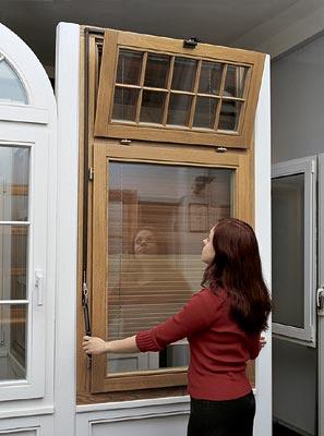

Окна с раздельными и спаренными створками
Если основная масса одностворчатых окон производится в нашей стране, то окна с раздельными и спаренными створками поступают главным образом из Швеции и Финляндии в виде уже готовых блоков со вставленными стеклопакетами. Холодный скандинавский климат определил и более "теплую" двухрамную конструкцию. Окна этого типа изготавливают также и некоторые отечественные производители (ДОКN1, " БАВАРСКИЙ ДОМ"). В спаренной конструкции внешняя створка закреплена на внутренней. Чтобы раскрыть их, достаточно вытащить пару штифтов. Вэтих окнах используется тот же тип фурнитуры, что и в одностворчатых, а значит, возможен поворотно-откидной способ открывания. Поэтому их тоже нередко называют "евроокнами". Вто время как за окнами с раздельными створками прочно закрепилось название "финские", а со спаренными- "шведские". Для "финских" характерна широкая коробка (120-170мм), на внешнюю и внутреннюю стороны которой навешивается по створке. Отсюда и название оконного блока- сраздельными створками. Наружная воспринимает практически всю ветровую нагрузку, дождь, снег и значительную часть ультрафиолетового излучения солнца. Для того чтобы на внутренней поверхности стекла не образовывался конденсат, в ее уплотнениях, называемых «пыльниками» (это их основное назначение для внешней створки), имеются прорези для поступления воздуха.
На расстоянии 120мм от внешней расположена вторая, внутренняя створка, имеющая два контура уплотнения. Находится она почти в тепличных условиях- ни дождь, ни солнце не вредят ее покрытию, а воздушный промежуток между створками обеспечивает и неплохую тепло- и звукоизоляцию. Таким образом, обычного однокамерного стеклопакета, вставленного в нее, вполне достаточно, чтобы Rопр такого окна составляло 0,58м2С/Вт. Применение в стеклопакете низкоэмиссионных стекол и инертных газов (например, аргона или криптона) позволяет повысить показатели теплоизоляции до Rопр = 0,71-0,8м2С/Вт. Аувеличение толщины стекол с 3 до 4-6мм и заполнение камер стеклопакета парами шестифтористой серы (SF6) повышают шумопоглощающие характеристики с 30-32 до42Дб. Двухрамная конструкция дает возможность разместить внутри окна солнцезащитные жалюзи. Управляющий поводок в этом случае выводится в комнату, чтобы открывать и закрывать их при закрытом окне.

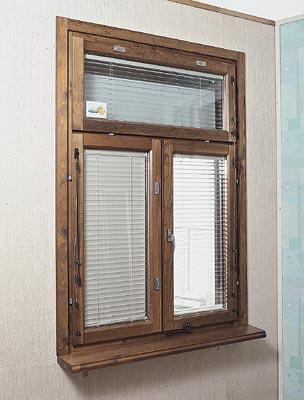

Для окон, имеющих раздельные створки, возможен только классический, поворотный способ открывания. Апоскольку створки связаны между собой, открывается "финское" окно поворотом одной ручки. Конструкция может оснащаться ограничителем, препятствующим распахиванию окна, например, при сильном порыве ветра. Функции проветривания может взять на себя фрамуга (но такое проветривание считается самым неэффективным), форточка или ограничитель открывания с гребенкой, фиксирующий створку в приоткрытом положении. Скандинавский тип окна обладает максимальным тепло- и звукоизоляционным потенциалом. Возможна объединенная конструкция- сраздельно-спаренными створками, когда на внутренней створке жестко закрепляется еще одна, спаренная с ней. Такое окно можно использовать в самых суровых климатических зонах. Стоить оно, правда, будет почти в два раза дороже обычного.
