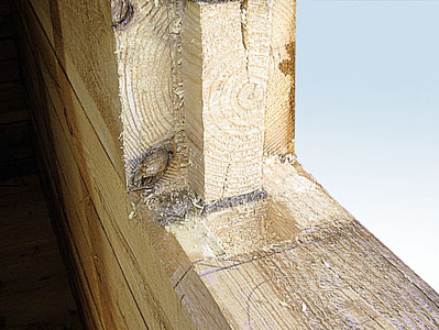

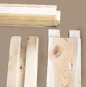

В обсаде традиционного типа ширина и высота шипа на торцах брусьев- 50-60мм Оконные хлопоты "АБС-Строй"
В нижнем брусе стамеской выбирают углубление под шип косяка Оконные хлопоты "АБС-Строй"

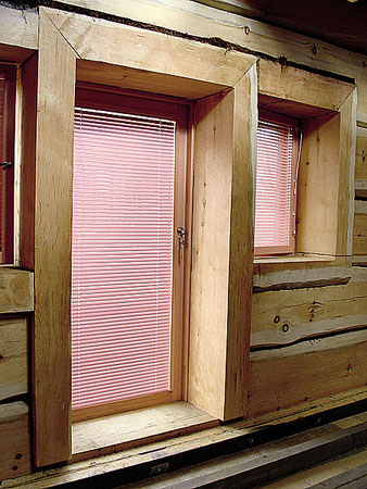

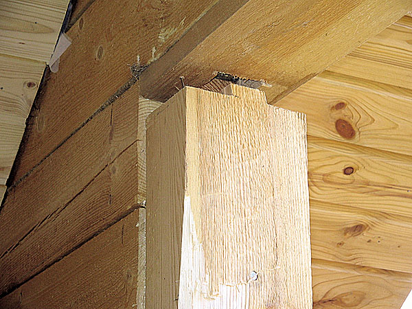

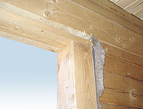

Для обсады обычно берут брусья и доски, по ширине равные толщине стены; вверху косяки распирает перемычка, швы заполняют уплотнителем Оконные хлопоты "АБС-Строй"

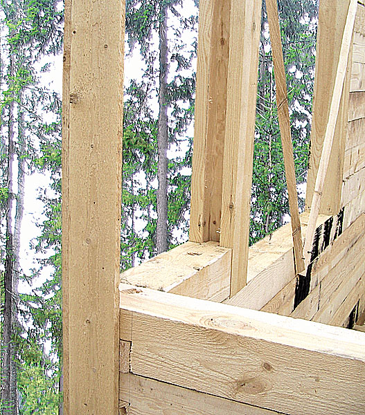

Предусмотреть установку обсады лучше заранее. Работать цепной или дисковой пилой с проложенными паклей венцами сложно, а при отсутствии профессионального навыка- опасно Оконные хлопоты "ЕвроОкна"

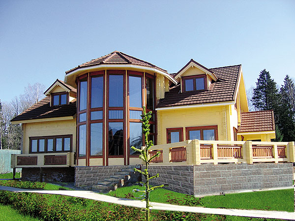

Теплосберегающие стеклопакеты и современные профильные системы позволяют значительно увеличить площадь остекления Оконные хлопотыВерхняя перемычка должна опираться на косяки, чтобы сдерживать давление сминающегося уплотнителя, поэтому кроме соединения "шип- паз» желательно сформировать вверху косяка опорную площадку

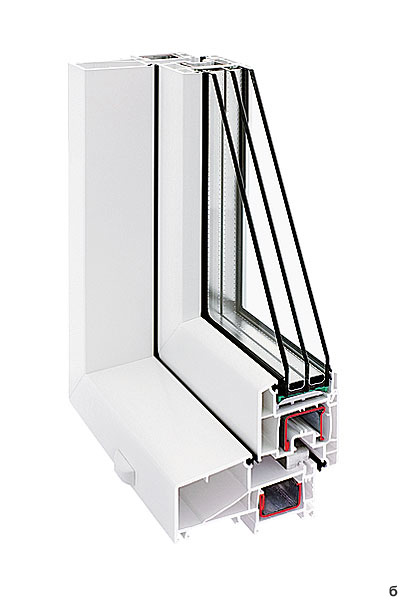

Оконные хлопотыПрофильные системы Rehau:
а- Brilliant-Design шириной 70мм (цвет покрытия- "янтарная вишня");
б- Sib-Design с широкой (115мм) коробкой Оконные хлопоты "Окна РОСТа" Оконные хлопоты "Окна РОСТа"

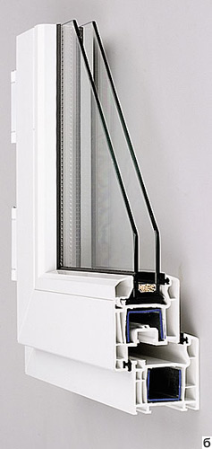

Профильные системы Chem (LG):
а-пятикамерная L-700 (толщина рамы и створки- 70мм, двухкамерного стеклопакета- до 42мм);
б-четырех- камерная L-600 (толщина рамы и створки- 60мм, стеклопакета-до 34мм) Оконные хлопоты "Дивные окна"

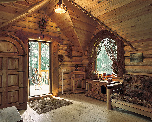

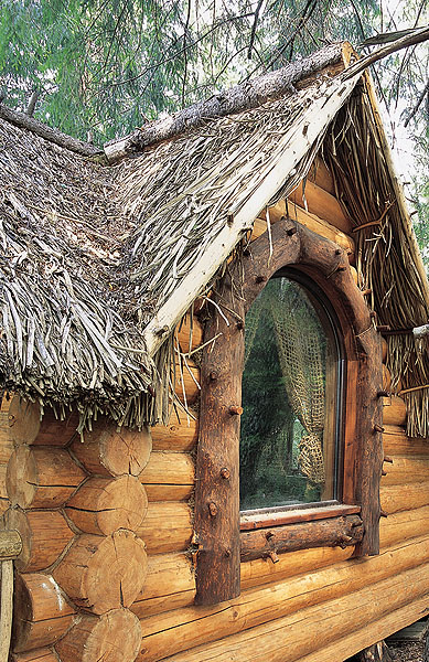

Применение многоугольных окон позволяет не только украсить фасад дома, но и лучше осветить мансарду Оконные хлопотыАнтивандальная петля увеличивает стойкость окна к взлому Оконные хлопотыАвтор проекта Д.Коваленко

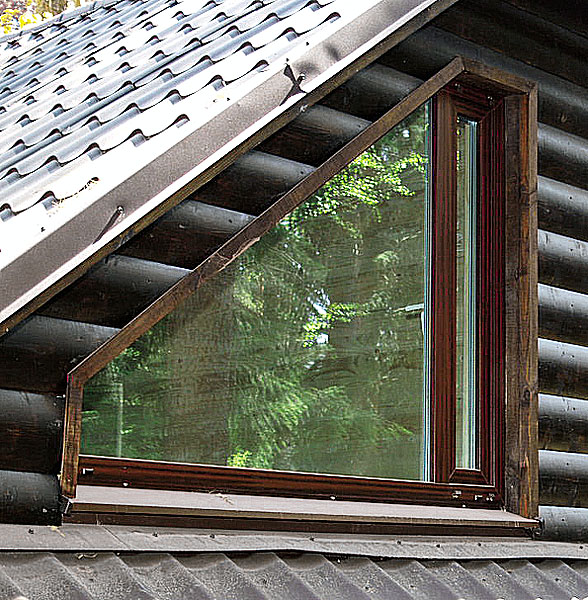

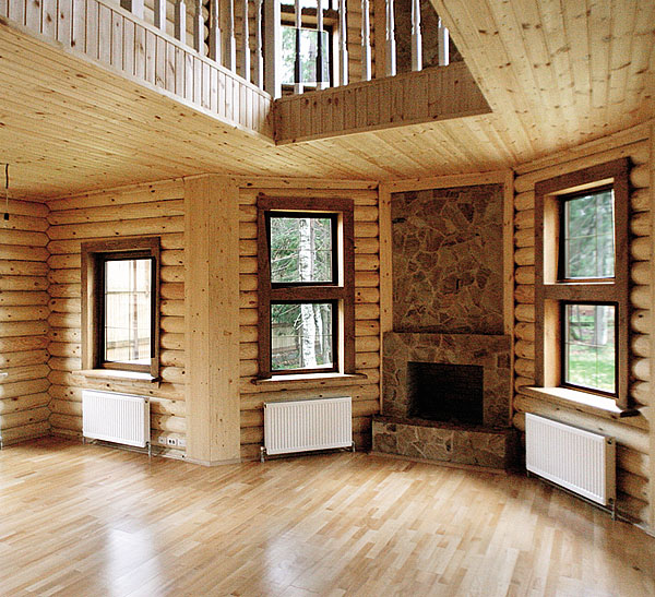

Пластиковые окна никоим образом не ограничивают фантазию архитектора: при желании откосами и наличниками можно почти полностью закрыть раму Оконные хлопотыСрок службы профилей с акриловым покрытием больше, чем обычных белых Оконные хлопоты "ЕвроОкна" Оконные хлопоты "ЕвроОкна"

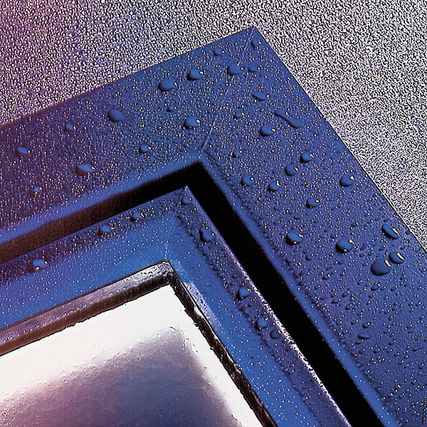

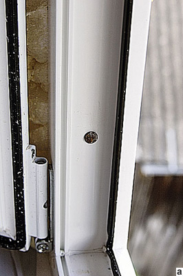

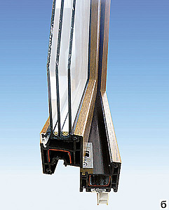

В отличие от закрытого положения (а) в открытом (б) видны неламинированные поверхности профиля. Если он окрашен в массе, контраст не очень резкий Оконные хлопоты Rehau Оконные хлопотыПалитра ламинирования включает десятки цветов Оконные хлопоты Mобис

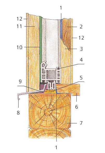

Одно из возможных архитектурных решений: окна и кровля одного цвета Оконные хлопотыОбсада может быть выполнена таким образом, что необходимости в дополнительной отделке проемов не возникнет Оконные хлопоты Срез проема с установленным окном:
1- пароизоляци
-онная лента;
2- обсада;
3- откос;
4- оконная рама;
5- монтажная пена;
6- подоконник;
7- стена из бруса;
8- отлив;
9- гидроизо-
ляционная лента;
10- предвари-
тельно сжатая уплотнительная лента;
11- фальшчет-
верть;
12- наличник

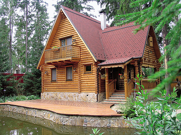

Непременный атрибут теплого загородного дома- окна современной конструкции. «Старорежимный» тип остекления используется все реже, а поскольку профильные системы из ПВХ значительно дешевле деревянных, алюминиевых и комбинированных, большинство застройщиков отдают предпочтение именно им.
Еще каких-нибудь 5-6 лет назад пластиковые окна для загородного жилья в России считались достижимой, но все-таки роскошью. Сегодня же можно увидеть их красующимися в проемах даже небольших садовых домиков. Апоскольку дерево у нас по-прежнему остается одним из наиболее доступных строительных материалов, разговор об установке пластиковых окон в деревянных домах давно назрел.

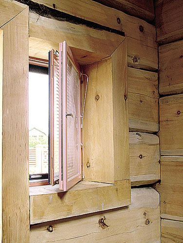

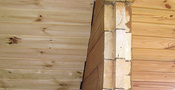

Проблему усадки деревянных стен во всех случаях легко решить при помощи так называемой окосячки, или обсады,-чернового короба из брусьев, установленного таким образом, чтобы не мешать вертикальным подвижкам венцов, но при этом исключить возможность их смещения по горизонтали. Над верхней перемычкой такой коробки оставляют зазор. Относительно его величины универсальных рекомендаций быть не может, общие же принципы следующие. Необходимо правильно оценить процент усадки сруба (лучше проконсультироваться со специалистами). Зазор должен превышать расчетную усадку стены на вертикальном отрезке, равном высоте проема, как минимум на 20 %. Если дом только что построен из бруса (бревен) естественной влажности, следует оставить максимальный зазор, равный 10-12 % от высоты проема, и заполнить его старинным способом-обмотанными паклей тонкими досками (их придется выбивать по мере усадки сруба).
Предел мечтаний
Проект вашего дома имеет смысл показать специалисту фирмы, производящей окна, так как далеко не все фантазии могут быть осуществлены- по техническим либо технологическим причинам. Так, при сопряжении профилей под углом меньше 45 окно может быть только глухим, минимальный же угол, под которым можно сварить профили,- 30. Радиус изгиба профиля не должен превышать пять его высот (то есть из профиля высотой, скажем, 70мм нельзя изготовить арочное окно шириной меньше чем 700мм). Максимальную площадь сплошного остекления нужно рассчитывать с учетом ветровых нагрузок (исходя из климатических особенностей региона); максимальная ширина створки также ограничена (для створки высотой 1500мм с поворотно-откидным механизмом она равна 750мм, с поворотным- до 1400).
Обсадочная коробка бывает трех основных типов, каждый из которых исполняют в нескольких вариантах. Традиционный, "деревенский" тип: на торцах бревен или брусьев, образующих боковины проема, формируют шип, на него надевают косяк из бруса с выбранным прямоугольным пазом. Тип второй: паз делают на торцах бревен (брусьев), а шип-на косяках коробки. Тип третий-коробка "евростандарт": и боковины проема, и косяки снабжены шипом и пазом, в результате чего образуется сложный замок, предохраняющий конструкцию от продувания. Всегда лучше, если стойки-косяки-из цельного куска дерева: и продуваются меньше, и держат проем лучше-однако для их изготовления требуется либо мощное оборудование (фрезеровальный станок), либо значительные затраты ручного труда. Поэтому довольно часто эти детали изготовляют, привинчивая шурупами или прибивая гвоздями бруски к доскам толщиной 50мм. Соединение "шип-паз" выполняют с зазором под паклю. Однако необходимо учесть, что при слишком большом зазоре (оптимальная его величина составляет 10-12мм) конструкция может со временем расшататься. Чем мощнее верхняя перемычка, тем лучше. Видеале (а при ширине проема свыше 1500мм-в обязательном порядке) это должен быть брус сечением 150100мм. Низ косяков обычно фиксируют распорной доской или путем врубки в брус, образующий основание проема.
Зазор между перемычкой и верхом проема, как правило, заполняют паклей (либо современными материалами на основе льняного, джутового или какого-либо другого волокна), однако некоторые строители рекомендуют применять для этой цели пенополиэтилен, так как он легче сминается, а значит, оказывает меньшее давление на перемычку.

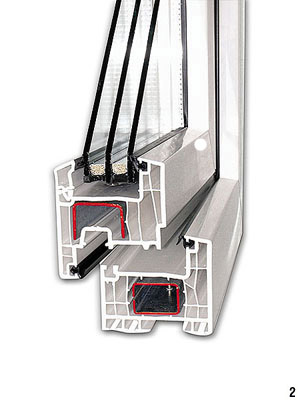

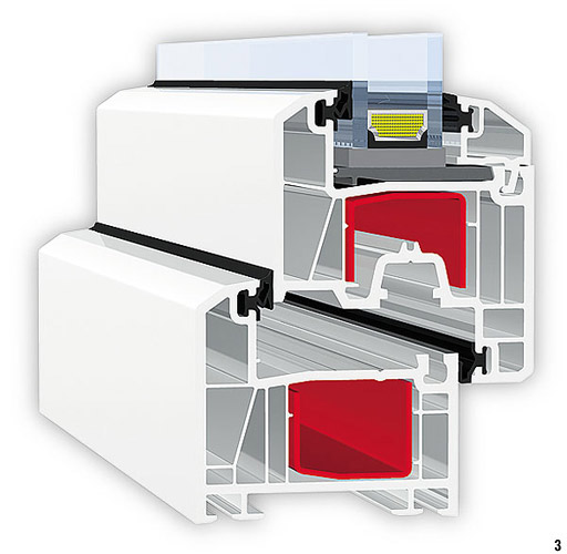

Окна, с которыми тепло. Теплоизоляционные характеристики окна складываются из двух главных составляющих: профиля и стеклопакета. Ио том, и о другом наш журнал писал неоднократно (см. "Ярило в горнице", "Окна станут теплее", "Окна дома твоего", "Прозрачные метаморфозы"). Напомним лишь некоторые основные тезисы и выводы. Коэффициент приведенного сопротивления теплопередаче R0 профиля зависит от количества закрытых внутренних полостей-камер, однако камеры шириной менее 5мм малоэффективны, так как в этом случае теплопередача осуществляется через близко расположенные пластиковые перемычки. Сейчас вполне доступны по цене и широко представлены на рынке профили (шириной/глубиной от 70мм) с четырьмя или пятью камерами. Их R0 составляет 0,75-0,85м2С/Вт. Еще выше показатели у специальных профильных систем (шириной 90мм и более)-1,3-1,4м2С/Вт. Первоначально широкий профиль должен был решать проблему промерзания откосов ("болезнь" панельных и кирпичных домов) и монтажного шва, а потому из него изготовляли лишь оконные коробки, однако вскоре появились и створки шириной 70мм и более-например, у систем Design 3D (Salamander), Brillant-Design и Sib-Design (Rehau), Topline (Veka), "Эксперт" и "Экстра +" (KBE) (все- Германия). Более широкая створка позволяет, во-первых, сильнее "утопить" в нее стеклопакет, чтобы избежать промерзания "краевой зоны", где расположен потенциальный "мостик холода"-металлическая дистанционная рамка; во-вторых, вставить в нее более толстый пакет.
Остекленная часть занимает около 75 % оконного проема, поэтому тип и качество исполнения пакета влияют на теплоизоляционные характеристики окна в большей степени, нежели тип профиля. Если раньше улучшения энергосберегающих свойств стеклопакетов достигали в основном путем увеличения количества камер, расстояния между стеклами, а также заполнения камер инертным газом (хотя последняя опция больше способствует звукоизоляции), то сегодня производители используют низкоэмиссионные энергосберегающие стекла (К-стекло с «твердым» покрытием из соединений олова и более эффективное E-low-стекло с «мягким» напыляемым покрытием из редкоземельных металлов), а также вакуумные стеклопакеты (но это все еще редкость). Новые технологии внедряются довольно быстро, и у некоторых изготовителей окон К-стекло теперь лишь немного дороже обычного.
Оконные хлопоты Profine RUS Оконные хлопоты Оконные хлопоты Profine RUS

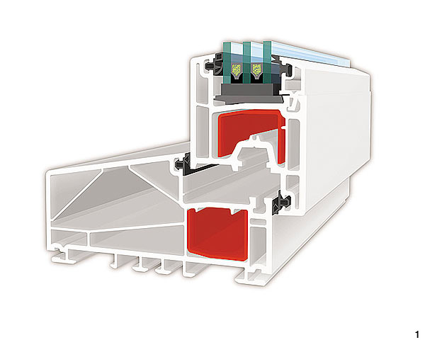

1. Профильная система "Экстра" (KBE) была разработана для зданий со стенами из "холодных" материалов, однако широкая (127 мм) рама позволяет увеличить прочность и теплоизоляционные свойства монтажного шва, а потому ее применение оправданно и в деревянном доме
2. Система из пятикамерного профиля Premium (Proplex) шириной 70мм
3. Система "Эксперт" (KBE) из пятикамерного профиля шириной 70мм является одним из оптимальных вариантов для загородного дома

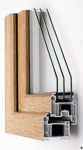

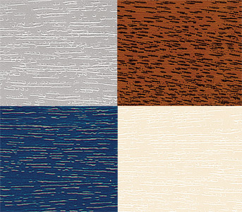

Классические, в основном белые, профили не всегда "идут" деревянному дому. Здесь требуются рамы и створки, имитирующие цвет, а еще лучше-и фактуру древесины. На выручку приходит современный метод декоративной отделки, применяемый практически к любой поверхности,-ламинирование. Эффект, которого можно добиться с его помощью, способен превзойти все ожидания: в дом из соснового бруса или бревна вы можете установить «палисандровые», «тиковые» окна. Ламинирование бывает и одноцветным, без имитации фактуры.

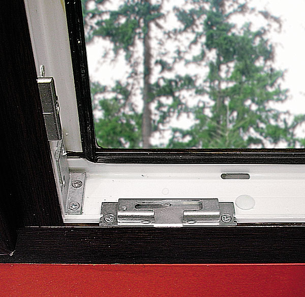

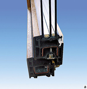

Необходимо учитывать, что внутренние поверхности рамы и створок, невидимые, когда окно закрыто, не ламинируют. Поэтому имеет смысл приобрести окно из цветного профиля, окрашенного в массе. Правда, выбирать придется всего из двух-трех цветов (темно-коричневый, светло-коричневый, иногда-«красное дерево»).
Другой вид цветных профилей-с акриловым (полиметилметакрилатным) покрытием. Производители (Trocal, Gealan-Германия) предлагают более десяти цветов, но окрашенный слой нанесен лишь с лицевой стороны. Зато по стойкости к механическим воздействиям и ультрафиолетовому излучению такие профили не только не уступают белым, но и превосходят их, поскольку акриловое покрытие прочнее ПВХ, а его отражающая способность выше.
Кроме перечисленных вариантов возможна окраска профилей двухкомпонентными акриловыми красителями воздушной сушки в любой цвет по шкале RAL.
Двухстороннее ламинирование увеличивает цену окна на 15-25 %; примерно на столько же ее повышает и одностороннее покрытие из акрила. Следует добавить, что если окна из белого профиля вам доставят в течение 1 нед, то ламинированных или с акриловым покрытием придется ждать как минимум 2 нед, а то и 1 мес.

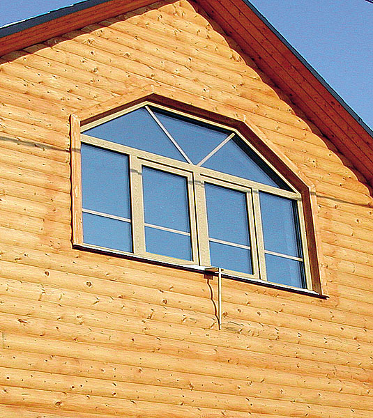

Плавный изгиб. Времена, когда арочные окна были на пике моды и их устанавливали чуть ли не в каждом втором загородном доме (середина 90-х гг. XXв.), миновали. Однако это не значит, что такие окна ныне не пользуются спросом. Грамотно вписанные в архитектурный объект, они способны украсить фасад здания и придать ему неповторимый облик. Изготовить арочное окно из пластика проще, чем из дерева или алюминия: для этого существует специальный гибкий профиль. Вот только мастера советуют делать арочную часть окна глухой, так как в противном случае возникают почти непреодолимые трудности с подгонкой притвора. Значительно сложнее установить такое окно в деревянном доме: верхнюю перемычку обсады придется либо изгибать, предварительно распарив, либо склеивать из отдельных кусков дерева, причем зазор над ней, учитывая изменение высоты проема, а следовательно, разную усадку, должен быть в верхней точке больше, чем в углах. Вообще, подобные работы требуют высокой точности, и дополнительная плата может составить до 3 тыс. руб. за проем, а кроме того, не каждый строитель способен справиться с поставленной задачей.

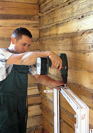

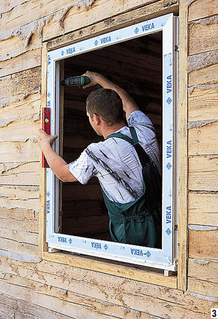

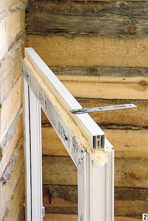

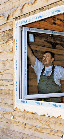

1. После того как с оконных рам сняты створки, а глухие части освобождены от стеклопакетов, к раме крепят анкерные скобы
2. В специальный паз вставляют подоконный профиль, стык герметизируют монтажной пеной или ПСУЛ
3. Окно устанавливают в проем на опорные колодки, выравнивают и крепят к обсаде
Оконные хлопоты Proplex Оконные хлопотыФото Д. Минкина Оконные хлопотыФото Д. Минкина

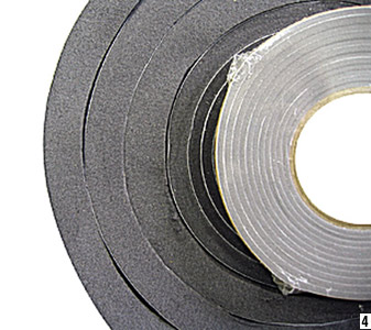

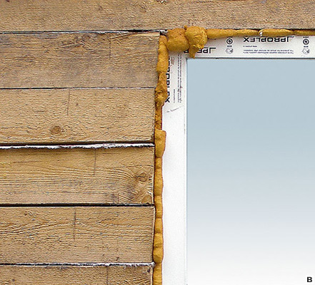

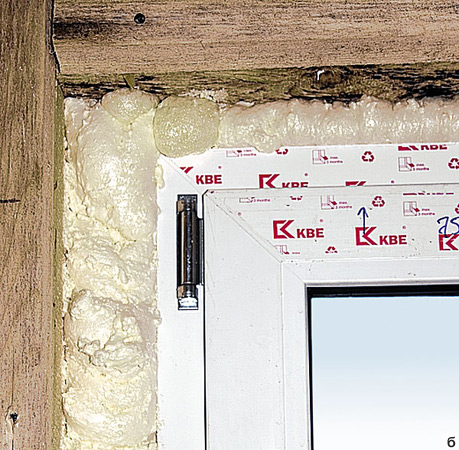

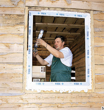

4. Для последующей паро- и гидроизоляции слоя монтажной пены применяют различные типы самоклеящихся и саморасширяющихся лент: Illbruck, Proplex, Illmod Profband, Penoseal, WS идр.
5. Монтажный шов заполняют пеной (так как профессиональная пена имеет малый коэффициент расширения, шов заполняют на всю глубину, без полостей)
6. После того как пена высохла, створки навешивают на рамы, стеклопакеты возвращают на место
После того как стеклопакеты и створки установлены на положенное место, работа монтажников закончена (если не было предварительной договоренности о том, что проемы будут оформлены под ключ). Остальное-уже ваша задача. При этом следует учитывать, что мастера, занимающиеся отделкой дома, обычно считают вполне достаточным срезать излишки пены и закрыть шов раскладкой или приладить вплотную к оконной раме деревянные откосы, чтобы придать проему аккуратный вид. Со временем рейки усохнут и перестанут защищать пену от солнечных лучей, а о том, чтобы они могли препятствовать доступу влаги, и говорить не приходится. По ГОСТу монтажный шов должен состоять из трех слоев: наружного гидроизолирующего паропроницаемого, среднего теплоизолирующего (пена) и внутреннего пароизолирующего. Внутренний слой создают при помощи специальной гидроизоляционной ленты, для наружного рекомендуется применять паропроницаемую саморасширяющуюся уплотнительную ленту. Но ее использование предполагает наличие четвертей, а обсадочную коробку довольно редко делают с четвертями. Однако ничто не мешает изготовить фальшчетверти, которые смогут служить откосами на боковых и верхней наружных поверхностях проема. Важно, чтобы они перекрывали по ширине (толщине) монтажный шов, а между ними и рамой оставался зазор шириной 10мм, в который и вставляют гидроизоляционную ленту. На нижней плоскости проема снаружи монтируют жестяной (алюминиевый, пластиковый) отлив. При установке подоконной доски необходимо придать ей небольшой уклон (около 8) в сторону комнаты. Тогда, если в сильные морозы конденсат на стекле все же образуется, стена не намокнет. Это только один из способов устройства монтажного шва в деревянном доме, вовсе не претендующий на универсальность. Вариантов множество, важно лишь надежно защитить монтажную пену от воздействия солнечных лучей и влаги.

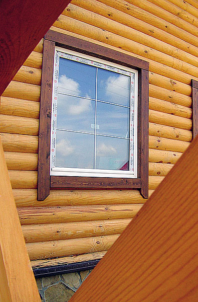

Обычно, чтобы закрыть монтажный шов снаружи и изнутри, в деревянных домах используют широкие наличники
