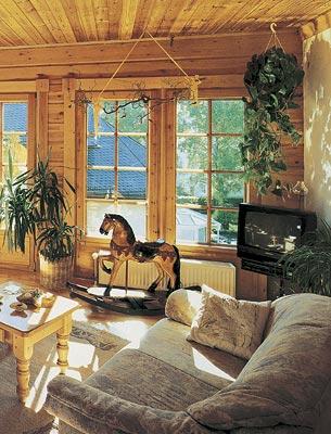

Окно в другое тысячелетиеВ деревянных домах
фирмы HONKA
оконные переплеты тоже
деревянные: и красиво,
и тепло!Потери тепла через стеклопакет снижают также нанесением на стекло одного из низкоэмиссионных покрытий; их делят на "твердые" и "мягкие" (можно встретить и другие термины: k-покрытие и i-покрытие, покрытия on-line и off-line). Они отражают тепловой поток, возвращая его зимой в помещение, а летом, наоборот, на улицу. Твердое покрытие (k-покрытие) в виде слоя оксида олова толщиной 0,4-0,6 мкм наносят химически в процессе изготовления самого стекла, а мягкое (i-покрытие) многослойное толщиной 0,08-0,12 мкм с основным слоем серебра- в вакууме на уже готовое стекло. Считается, что первое из них более стойко к климатическим воздействиям и его можно использовать при одинарном остеклении.
