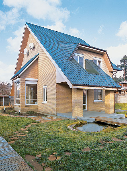

Окно под протекциейАвтор проекта А.Сибко
Фото К.Манько Окно под протекцией "Сварог" Окно под протекцией Alukon

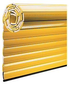

Рольставни (роллеты) появились в Италии в конце ХIХвека. Первоначально полотна для них изготавливали из скрепленных друг с другом деревянных ламелей. Позднее на смену дереву пришли сталь и аллюминий Окно под протекцией"Академия интерьера"

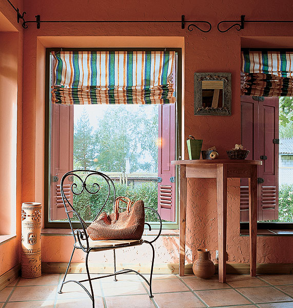

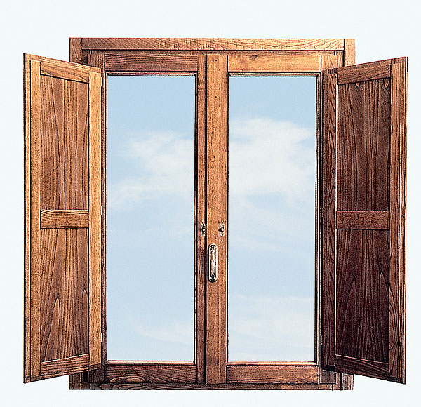

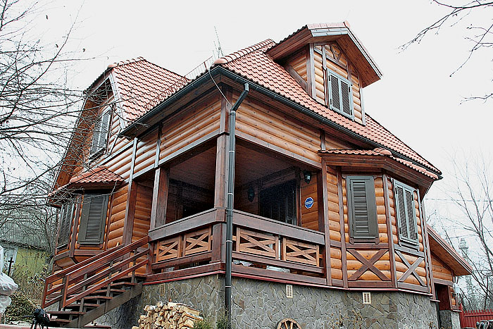

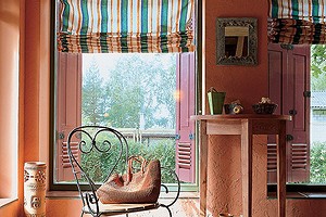

Многие производители деревянных окон изготовляют и ставни из того же материала. Заказать их можно только в комплекте с окном Окно под протекциейАрхитектор Ф.Прокопович

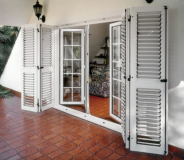

Ламельные вставки в глухих полотнах позволяют проветривать помещение при закрытых ставнях, однако делают конструкцию менее взломостойкой Окно под протекцией Авторы проекта В.Щербак, Т.Щербак

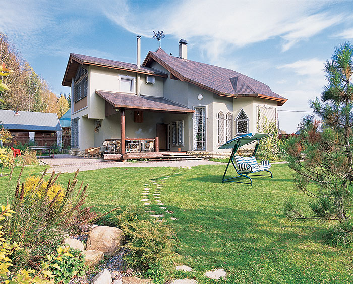

Оконными решетками можно снабдить проемы любой ширины, высоты и конфигурации. Как и при заказе окон, к вам приедет специалист из фирмы и сделает замеры, а если необходимо, изготовит на месте шаблоны из фанеры или оргалита. Ошибки при замерах приводят к большим трудностям при монтаже Окно под протекциейАвтор проекта О.Секоненко
Фото М.Степанова, Д.Ревнивцева

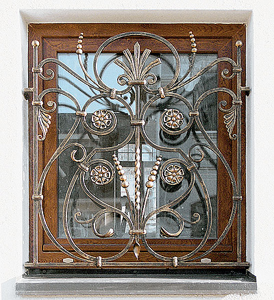

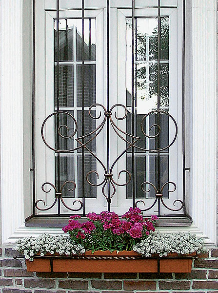

Рисунок оконной решетки должен органично вписываться в общий архитектурный замысел Окно под протекцией "Новые Ставни" Окно под протекцией "Новые Ставни"

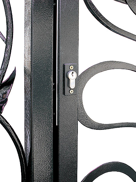

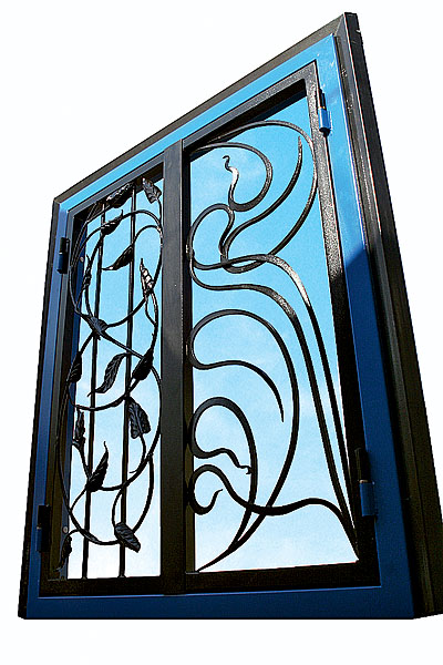

Распашные решетки оснащают специальным врезным замком с вертикальными ригелями Окно под протекциейФото Д.Минкина

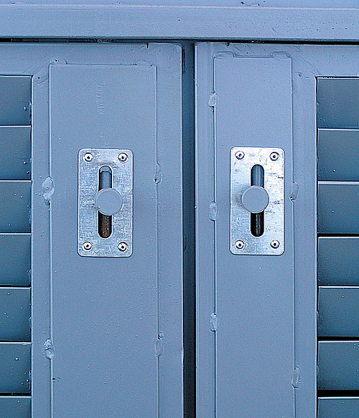

Система с задвижками значительно дешевле, чем с ригельным замком, но зато менее надежна Окно под протекцией "Новые ставни"

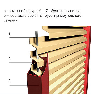

Конструкция металлических ламельных ставней: а- стальной штырь;
б- Z-образная ламель;
в- обвязка створки из трубы прямоугольного сечения Окно под протекцией "Rehau Евразия"

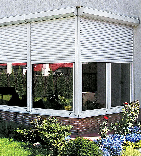

Короба и полотна рольставней гармонируют с подшитыми сайдингом карнизами Окно под протекциейФото Д.Минкина
Полотна из анодированного алюминия коррозионностойки. Воротковый (карданный) привод надежен и прост в обращении Окно под протекцией "Алютех"

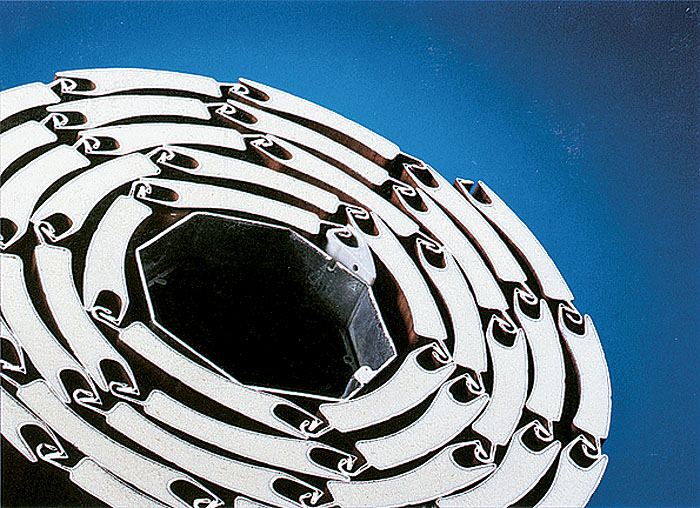

Диаметр рулона, а значит, и размеры сечения короба рольставней напрямую зависит от длины полотна (высоты оконного проема) Окно под протекциейАвтор проекта А.Сибко

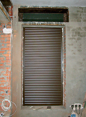

Встроенный короб уменьшает световой проем, зато он малозаметен Окно под протекцией "Фортэк-стройсервис"
Чтобы встроить короба рольставней в стены, до начала строительства следует проконсультироваться со специалистами фирмы, предлагающей подобные технологии, и внести изменения в проект дома. Продолбить ниши позднее не удастся Окно под протекцией Thyssen

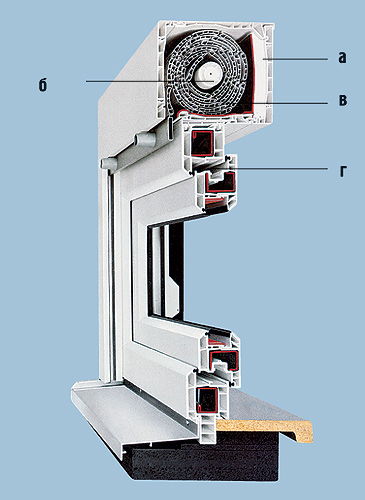

Конструкция защитного окна:
а- утепленный короб;
б- вал;
в- полотно;

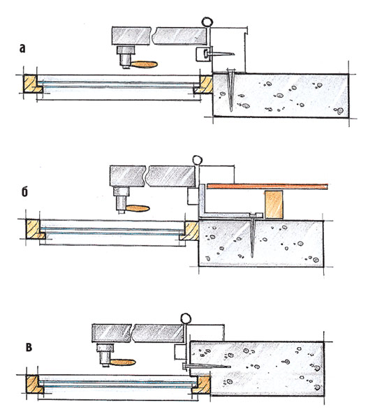

г- оконный блок Окно под протекциейДеревянную стену при монтаже внакладку сверлят насквозь и применяют болт с гайкой Окно под протекциейСпособы монтажа распашных ставней и решеток в зданиях с бетонными или кирпичными стенами (технология компании "Новые Ставни"):
а- внакладку, при этом узел крепления закрыт обрамлением;
б- внакладку с последующей наружной отделкой стены;
в- крепление к откосу

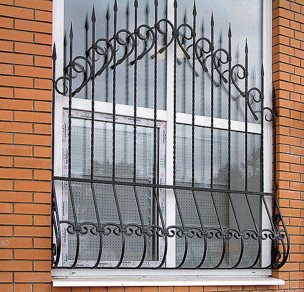

1.Сегодня особенно популярны не плоские, а объемные (выпуклые, выпукло-вогнутые) решетки, притом закрывающие не весь проем, а лишь большую его часть- они менее всего ассоциируются с "тюремным" стилем

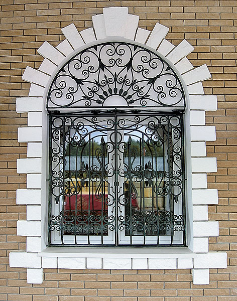

3.Ручная ковка позволяет создать любой орнамент- от простого геометрического до самого сложного растительного, зооморфного или абстрактного

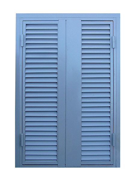

Распашные металлические ставни пользуются неизменным спросом у владельцев загородного жилья. Существует два вида распашных ставней: глухие и ламельные. Ите и другие состоят из коробки (ее чаще называют несущей рамой), изготовляемой из уголка или трубы прямоугольного сечения (4020 или 5030мм) с приваренным к ней наличником, и створок.
Створки глухих ставней представляют собой листы стали толщиной 1,5-2,2мм, приваренные к раме из трубы прямоугольного сечения, квадрата или уголка (применяют ту же технологию, что и при изготовлении стальных дверей, но в упрощенном варианте- внутренних ребер жесткости у створки нет; однако необходимо проследить, чтобы створки были оснащены противосъемными штырями, препятствующими взлому методом спиливания или срезания петель). Такие ставни больше всего подходят для тех, кто собирается «законсервировать» свой дом на зиму. Признаем честно: и в открытом, и в закрытом положении выглядят они не слишком привлекательно. Но весной створки можно снять с петель, а обрамление само по себе не очень заметно.
Для ламельных ставней вместо листовой стали используют часто расположенные ламели (шириной 30- 50мм и толщиной 2мм) из полосы или гнутого профиля Z-образной формы. Некоторые фирмы изготовляют на заказ ставни с ламелями из стали толщиной 4мм. Ламели либо приваривают к раме точечной сваркой (каждую из них крепят в четырех или шести точках), либо вставляют в пазы, прорезанные лазером в одной из стенок профиля. Последний вариант дороже, но обеспечивает повышенную взломостойкость ставней. Запирают ставни либо на верхнюю и нижнюю задвижки, либо на специальный замок, напоминающий сейфовый. Весьма полезная опция- фиксатор открытого положения, не дающий порывам ветра захлопнуть створки. Ставни можно изготовить самой разнообразной формы и конфигурации: арочные, круглые, треугольные, одно-, двух-, трех- и четырехстворчатые. Большинство российских фирм, выпускающих распашные ставни ("Металлмонтажсервис", "Новые ставни", "Эльдор" идр.), покрывают их порошковыми эмалями. Стоят глухие ставни от 3,5 тыс. руб. за 1м2, ламельные значительно дороже- около 7 тыс. руб. за 1м2.

Взломостойкость рольставней зависит главным образом от материала ламелей. Последние изготовляют из дюралюминиевых (катаных и экструдированных) или стальных гнутых (из оцинкованной холоднокатаной стали толщиной 0,8-1,2мм) профилей. Ламели из алюминиевых экструдированных профилей, имеющих внутренние ребра жесткости, прочнее, чем из катаных, заполненных пенополиуретаном. Полотна из стальных ламелей прочнее на разрыв, но они тяжелее алюминиевых и требуют установки более мощного электропривода (цена- от 5 тыс. руб.) либо компенсационного пружинного механизма (от 1,5тыс.руб.).

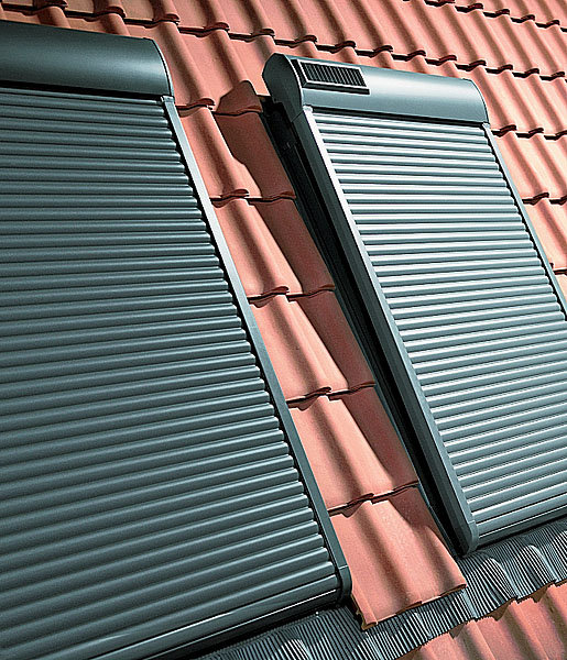

Рольставни для мансард
Окно под протекцией VeluxФирмы- производители мансардных окон- Velux (Дания), Fakro (Польша),- как правило, выпускают для них и защитные жалюзи, конструкция которых несколько отличается от традиционной. Направляющие для центрально-поворотных окон состоят из двух частей: верхнюю крепят на оклад, нижнюю- на створку, что позволяет открывать окно даже при опущенном полотне. Кроме того, устройство механизма предусматривает "принудительное" опускание полотна при помощи пружины. Ламели предпочитают делать из наполненных пенополиуретаном алюминиевых профилей либо полых стальных профилей с толстым полимерным покрытием, приглушающим шум дождя. Внекоторых системах (Roma, Германия) ламели способны поворачиваться вокруг своей оси, открывая доступ свету. Рольставни последнего типа весьма удобны, однако их способность сопротивляться взлому минимальна.
Стоимость защиты для мансардного окна сопоставима с ценой самого окна. Например, цена окна Velux размером 11878мм (включая стоимость оклада)- 9900руб., а рольставней для него- 10100руб.

Способ монтажа решеток и распашных ставней зависит от глубины откосов и материала стены. Если глубина откосов более 100мм, а стены возведены из кирпича, бетона или дерева, обрамление (или коробку) утапливают в проем и крепят через просверленные в ней отверстия анкерными болтами, стальными штырями диаметром от 12мм и длиной от 150мм либо (если стена деревянная) шурупами диаметром не менее 8мм и длиной 100мм. Шаг узлов крепления не должен превышать 500мм. Допускается также установить защитную конструкцию внакладку и укрепить перечисленными способами через приваренные к обрамлению пластины-«уши».
Если в вашем загородном доме окно установлено заподлицо с плоскостью стены (наружные откосы отсутствуют), обеспечить высокую взломостойкость конструкции намного сложнее: обрамление можно смонтировать только внакладку, причем забитый в стену крепеж будет неспособен противостоять отжимающим усилиям. Если же стена кирпичная или бетонная, единственный способ повысить надежность защитной конструкции- скрыть обрамление под наружной отделкой стены, не оставив выступающих частей, за которые можно зацепиться фомкой.
