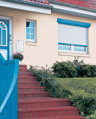

В России ставни известны испокон веков. Закрытые створки защищали жилье от любопытных взглядов и непрошеных гостей, да и просто служили знаком того, что хозяева никого не ждут. Сейчас этот элемент архитектуры
вернулся в строительство в виде защитных жалюзи.
В Швеции, например, защитные жалюзи встречаются редко. Но в Швеции не воруют, а в Италии и Германии с этим похуже. Оттого, видимо, именно в Италии столет назад были изготовлены первые деревянные роллеты, в наше время чаще всего называемые рольставнями.
Рольставни устанавливаются как на окна, так и на двери. Безусловно, эти конструкции не могут превратить дом в неприступную крепость, их задача скромнее: продержаться 10-15 минут до появления представителя правопорядка. Любопытно, что даже само наличие защитных жалюзи производит на злоумышленников отпугивающее воздействие. Идело не в том, что сломать жалюзи намного сложнее, чем, например, перепилить стальную оконную решетку. Скорее всего, причина в другом: не существует способа незаметно и бесшумно «разобраться» с рольставнями. Кроме того, рольставни на окнах означают, что хозяин дома серьезно относится к своей собственности, и кто знает, сколько еще сюрпризов ждет вора внутри помещения. Так или иначе, статистика утверждает, что на защищенные с помощью жалюзи коттеджи нападают реже, чем на незащищенные.
Плюс к этому рольставни спасают от шума и назойливых солнечных лучей. Существуют конструкции с дополнительной москитной сеткой. Если жалюзи снабжены электродвигателем, их работа может регулироваться с выносного пульта или быть запрограммирована по определенному сценарию. Например, они способны автоматически открываться утром и закрываться вечером. Для людей, которые не выходят из дома без вооруженной охраны, разработаны пуленепробиваемые рольставни, а также еще более эффективные рольставни-шаттеры, которые закрывают оконный проем за долю секунды.

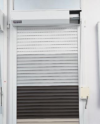

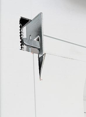

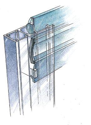

На протяжении века конструкция защитных жалюзи многократно менялась. Внастоящее время рольставни- это металлическое полотно, собранное из горизонтальных ламелей и способное двигаться по направляющим. Воткрытом состоянии жалюзи свернуты в рулон и находятся в металлическом коробе. Чтобы закрыть проем, полотно разворачивают и фиксируют запирающим устройством той или иной конструкции. Механизмом управляют с помощью ручного привода или электродвигателя.

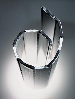

Ламели
Законодателем моды и первооткрывателем российского рынка защитных жалюзи считается крупная германская компания ALULUX. Она производит качественную и дорогую продукцию. Чуть позднее в России появился прокат фирмы ALUPROF (Польша). Но в настоящее время всех потеснил профиль белорусской компании ALUTECH. Также встречаются баварские рольставни от HEINZMANN и итальянские от SIPAR и CROCI. Металл отечественных производителей используется редко из-за невысокого качества. Правда, в экзотических случаях (например, если надо изготовить пуленепробиваемые жалюзи) заказы размещаются на подмосковном заводе "МОСМЕТАЛЛОКОНСТРУКЦИЯ" (г.Видное).
Ламели производятся из алюминиевого или стального профиля. Стальной прочнее и дороже. Вламелях ALULUX (германского изготовления) для повышения коррозионной стойкости применяется оцинкованный стальной лист. Неоцинкованный стальной лист использовать не рекомендуется- обязательно проржавеет. Стальные профили роликовой прокатки, заполненные пенополиуретаном, окрашиваются или покрываются специальными полимерами. Популярнее других белый, коричневый, серый цвета. Многие фирмы предлагают на выбор до 1500оттенков, соответствующих европейскому стандарту RAL. Это позволяет точно подобрать цвет жалюзи под оформление здания. Продукция ALULUX стоит несколько особняком- воизбежание подделок фирма использует свою оригинальную цветовую гамму. Имеет смысл проверить, подтверждает ли сертификат устойчивость краски к ультрафиолету. Иначе при замене какой-либо ламели новая деталь будет отличаться от выгоревших «соседей».
Алюминиевые профили, изготавливаемые роликовой прокаткой и заполненные пенополиуретаном, легче стальных. Наполнитель вводят, в первую очередь, для того, чтоб ламели не сминались при изгибе, а вовсе не для улучшения теплозащитных свойств конструкции, как утверждается в некоторых рекламных проспектах. Экструдированные (цельнотянутые) алюминиевые профили без наполнителя имеют еще одно ребро жесткости и потому прочнее. Чаще всего используется профиль шириной 45-55мм. Чем шире проем, тем больше должна быть ширина ламели. Но надо учесть, что чем тяжелее полотно защитных жалюзи, тем дороже обойдется вся конструкция (из-за необходимости использовать более мощный электродвигатель или компенсационную пружину). Ктому же чем шире полотно ламели, тем больше размер короба, и соответственно, тем больше проблем возникает при его установке, например, в оконный проем. Стоимость полотна зависит от выбора материала и ширины ламели. Скажем, цена 1м2 изделия при самом популярном размере ламели 55мм- от $70 до $110.
Выбор материала и параметров ламели- это предмет подробного разговора между заказчиком и производителем. Можно порекомендовать установить стальные роллеты на первом этаже коттеджа и облегченные алюминиевые- на втором и выше. Благо, крашеный алюминий трудно отличить от крашеного железа. Впоследниегоды, с появлением прочного цельнотянутого алюминиевого профиля, стальные конструкции используются реже.
Параметры ламелей из алюминиевого профиля
  | Основные параметры | Модель |
  | AER45/S | AER55/S | AER42 | AR/37 | AR/40 | AR/55 | AG/77 |
  | Цельнотянутый профиль | Катанный профиль |
  | Наличие наполнителя | Нет | Нет | Нет | Есть | Есть | Есть | Есть |
  | Толщина профиля, мм | 8,75 | 13,5 | 8,2 | 8,5 | 9 | 13,5 | 18,5 |
  | Высота профиля, мм | 45 | 55 | 42 | 37 | 40 | 55 | 77 |
  | Масса 1м2 полотна,кг | 6,44 | 7,51 | 4,23 | 2,70 | 3,35 | 3,73 | 4,73 |
  | Количество профилей   в 1м высоты  полотна,шт. | 22,22 | 18,18 | 23,81 | 27,03 | 25,00 | 18,18 | 12,99 |

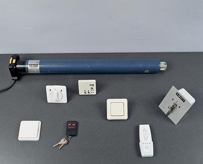

Привод, управление и компенсатор
Автоматическая работа защитных жалюзи обеспечивается электродвигателем, находящимся внутри вала. Чаще других применяются двигатели французского, германского и итальянского производства. Отечественной продукции нет. Надо отметить, что электропривод, разработанный инженерами из Западной Европы, рассчитывался на работу в своем климате. Унас погода контрастнее, и итальянская техника временами отказывает в морозы. Франко-германские двигатели компании SOMFY и германские от BECKER и ELERO считаются более надежными. При выборе электродвигателя следует удостовериться, что он адаптирован к условиям русской зимы и не чувствителен к капризам нашей электросети. Для этого нужно проверить температурные и электрические параметры рабочих характеристик в сертификате или паспорте прибора.
На электродвигатели обычно дается гарантия на 1-1,5года. Но определить причину выхода из строя, например, двигателя компании SOMFY и принять решение о его замене имеют право лишь специалисты из далекой Германии. Для этого потребуется выслать отказавший прибор на завод-изготовитель и подождать ответа. Таким образом, теоретическая возможность замены двигателя в рамках гарантийного обслуживания трудно осуществима на практике. Некоторые компании, например "ПРОФАЛЮМИНИЙ", на время принятия решения устанавливают новый двигатель. Авот будет ли он продолжать работу в рамках гарантийного обслуживания или его работу нужно будет оплатить, зависит от заключения германских специалистов.

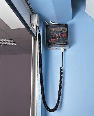

Чтобы хозяин рольставен не попал в ловушку в собственном доме при отключении электричества, предлагаются приводы с двойным управлением- электрическим и аварийным ручным. Но такие устройства дороже. Цена электропривода в значительной степени зависит от популярности фирмы-производителя, наличия дополнительного ручного управления и мощности. Двигатель, обеспечивающий подъем жалюзи массой 25кг, стоит около $150. Электроприводы и автоматика, в том числе дистанционное управление, разработаны одной из самых известных на российском рынке компанией SOMFY (Франция-Германия).
Наиболее простой способ управления жалюзи- кнопка общего доступа, обычно располагаемая внутри помещения. Спомощью пульта можно привести в движение все ставни одновременно, а можно поочередно (система InteoIB). Удобны датчики-измерители скорости ветра с термометрами (ChronisUnoL), автоматически опускающие рольставни во время урагана или жары. Существуют таймеры (система ChronisUno), которые по расписанию рано утром впустят в комнату солнечный свет, а вечером без напоминания закроют ставни. Спомощью программы Security можно даже обмануть потенциального злоумышленника. Во время длительного отсутствия хозяев программа сама будет варьировать время открывания и закрывания жалюзи в интервале 15минут.
Команды, управляющие движением, могут подаваться с пульта управления при помощи радиосигнала. Также предлагаются электронные кодовые замки и многое другое.

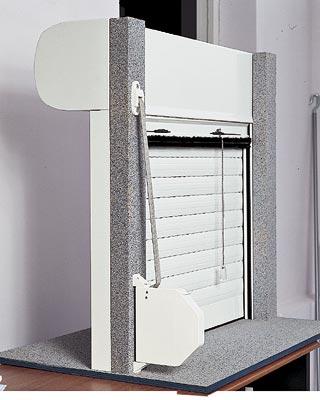

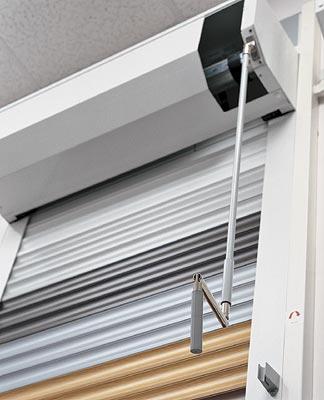

Для легких жалюзи можно использовать ленточный, шнуровой или воротковый (карданный) приводы. Все эти механизмы- ручного действия. Однако их применение ограничено массой полотна (40кг). Стоимость комплекта ручного привода с редуктором- приблизительно $50.

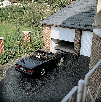

Выбор типа оптимального привода определяется отдельно для каждого конкретного случая. Скажем, для гаражных ворот удобен электропривод с дистанционным управлением (нет нужды объяснять, почему). Но вот сам привод должен быть обязательно дополнен механизмом аварийного ручного подъема, иначе в случае отключения электричества придется отложить текущие дела ради поисков электрика. Или представим себе, например, ситуацию, когда рольставни закрывают окна на фасаде многоэтажного дома, а монтаж производили профессиональные альпинисты, спускаясь с крыши на веревках. Вэтом случае на надежности электромотора лучше не экономить, его ремонт или замена обойдется дороже.

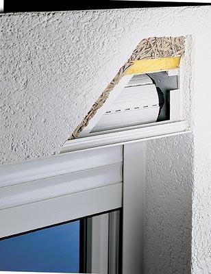

Монтаж

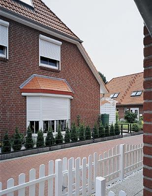

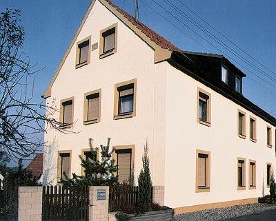

Стоимость монтажа рольставен составляет 10-20% от стоимости заказа. Если дом уже построен, защитные жалюзи можно смонтировать внакладку, при этом направляющие закрепляются по обе стороны проема, а короб крепится над ним. Такая схема подходит для всех типов приводов, проста в исполнении, но наиболее уязвима с точки зрения безопасности. Гораздо лучше, когда монтаж внакладку проводится перед облицовкой фасада. Вэтом случае можно задекорировать короб и спрятать направляющие.
При монтаже конструкции в оконном проеме теряется часть полезной площади окна, да и сами направляющие и короб просматриваются изнутри. Вдобавок при такой схеме труднее обеспечить ручной привод. Вообще говоря, использовать ручной привод управления защитными жалюзи в жилой постройке, когда требуется открывать и закрывать ставни изнутри, многие изготовители настоятельно не рекомендуют. На деталях такого механизма в холодное время года обязательно будет образовываться конденсат. Видимо, процесс его образования настолько индивидуален и непредсказуем, что прогнозировать последствия строители не берутся. Сдругой стороны, специалисты компании «ПРОФАЛЮМИНИЙ» утверждают, что в их многолетней практике ни претензий, ни отказов из-за конденсата не было.

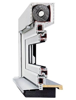

Когда дом уже подведен под крышу, оконные проемы подготовлены, но окна еще не врезаны и внутренняя отделка не начата, это и есть самое удобное время для монтажа жалюзи. Утепленный короб можно спрятать в стене, а направляющие утопить в оконном проеме. Врезультате обеспечивается максимальная надежность конструкции и исключаются все недостатки предыдущих схем. Да и с точки зрения внешнего вида такая схема наилучшая.
