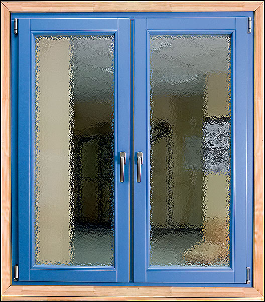

Чтобы «приспособить» деревянные окна к современным требованиям теплоизоляции, их снабдили стеклопакетами. Кроме того, в конструкцию были внесены и иные изменения

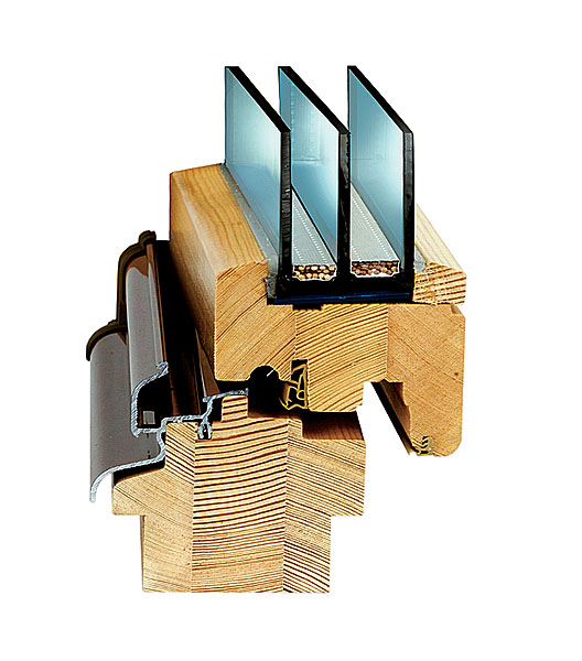

Нижний брус коробки делают с выборкой под отлив и подоконник

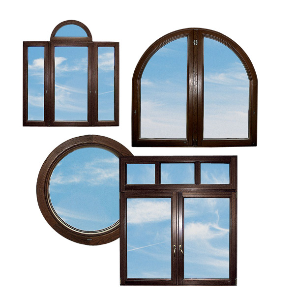

Изготовление арочных и круглых оконных блоков весьма трудоемко
и связано с значительным увеличением количества
отходов, поэтому такие окна
на 30-50% дороже, чем обычные прямоугольные

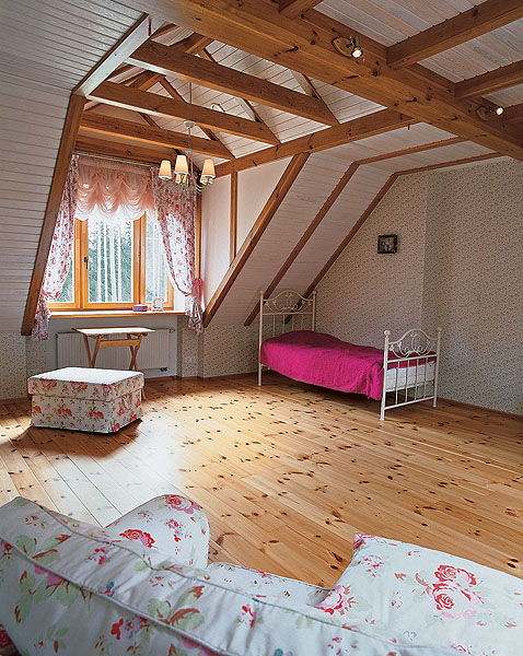

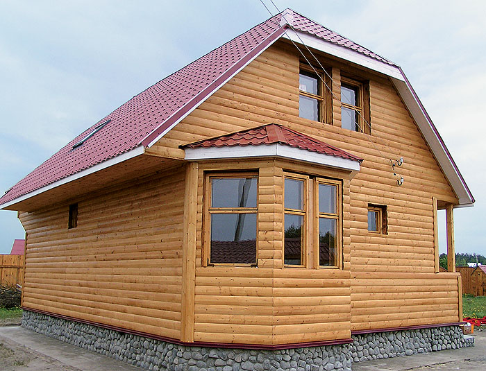

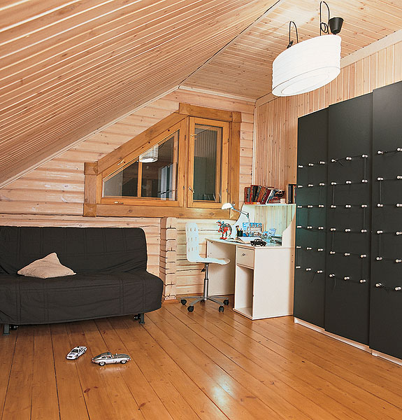

Деревянные окна пользуются особым спросом у тех, кто строит загородный дом из бруса или бревна. На это влияет как сила традиции, так и желание обойтись без искусственных материалов

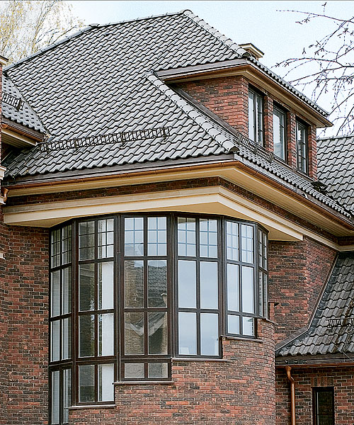

Оконный блок- это не только функциональная часть ограждения, призванная наполнить комнату светом, но и предмет интерьера, который должен сочетаться с мебелью, напольным покрытием ит.д. Часто окно может не просто органично вписаться в обстановку, но и подсказать оптимальное планировочное решение

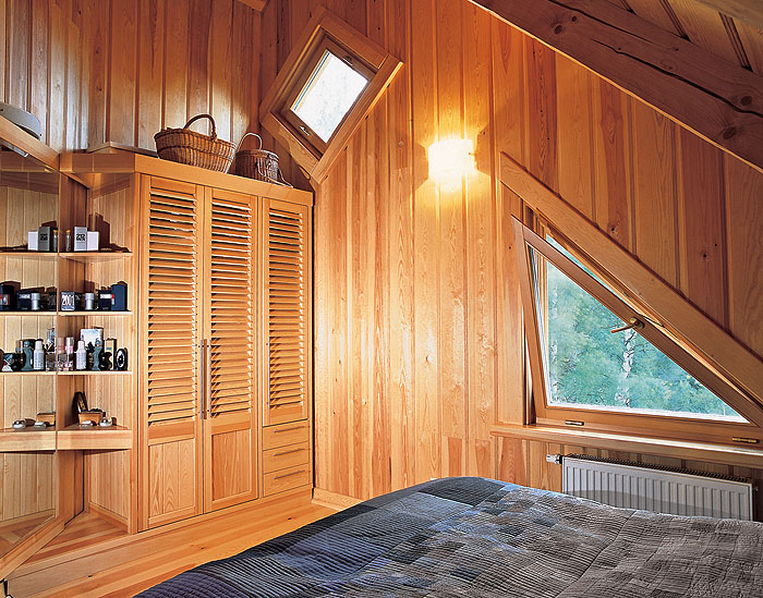

Треугольные и развернутые в виде ромба квадратные оконные блоки способны оживить фронтонную часть фасада и при этом являются альтернативой дорогостоящим мансардным окнам. Как правило, треугольные окна могут быть либо поворотными, либо откидными

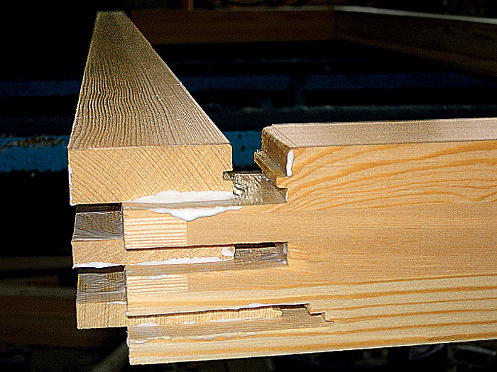

Усовершенство-
ванное угловое соединение на тройной прямой шип обладает повышенной прочностью и исключает возможность продувания стыка

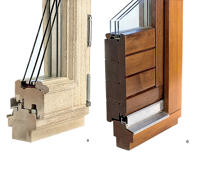

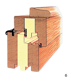

Варианты комбиниро-
ванного профиля:
а- с двумя ламелями из сосны и одной из красного дерева;
б- с термовставкой из пуренита

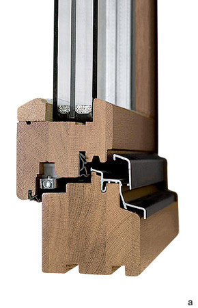

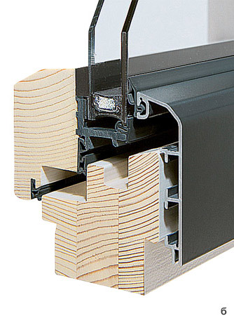

Алюминиевая накладка может иметь форму отлива (а) либо полностью закрывать профиль коробки (б)

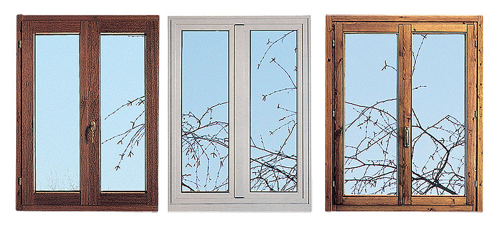

Большинство компаний предлагают окраску оконных блоков из неценных хвойных пород дерева атмосферостойкой эмалью в любой цвет палитры RAL

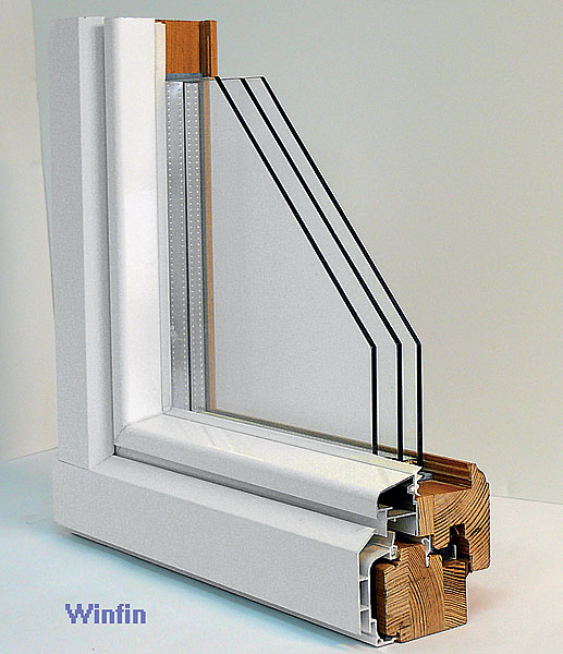

Пластиковые накладки по периметру коробки и створки позволяют установить деревянное лакированное окно в типовом доме, не нарушая единства его архитектурного облика. При этом обойдутся они ненамного дороже, чем окраска оконных блоков с двух сторон в разные цвета

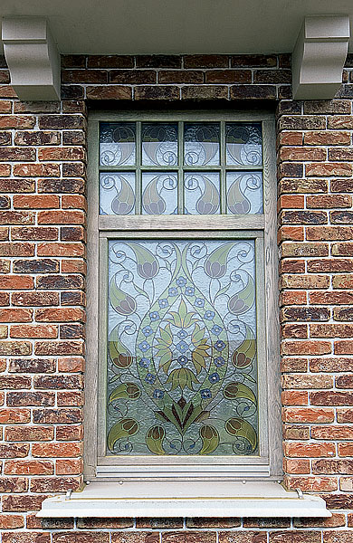

При реставрации и новом строительстве только дерево дает архитекторам возможность следовать таким стилям, как, например, готика. Вот здесь и идут в ход драгоценные тропические сорта древесины, а также ясень, орех; однако чаще переплеты делают все-таки из дуба- мореного или искусственно состаренного (брашированного). Особенно эффектно в тяжелых деревянных переплетах смотрится витражное стекло.
Ихотя перечисленные материалы очень дороги, а изготовление таких окон весьма трудоемко, их иногда заказывают и владельцы загородных домов, причем не только элитарных. Одно-два подобных окна в архитектурно обособленной части здания (например, в эркере) становятся той самой изюминкой, которая делает облик дома неповторимым.

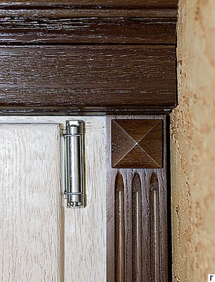

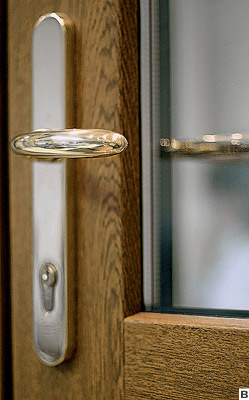

ЮККО Петли (а, г) изготовляют из стойких к коррозии сплавов,
а их оси- из композитов, обладающих минимальным коэффициентом трения
с металлом;
ручки окон и балконных дверей (б, в) делают из нержавеющей стали, латуни, анодированного алюминия
