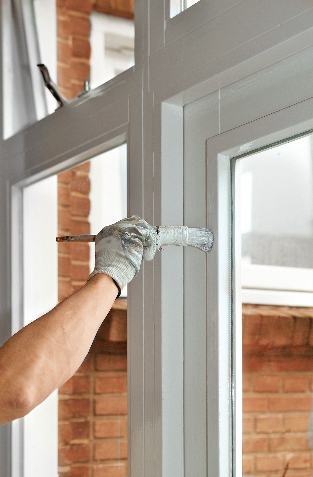

Лакокрасочное покрытие (обычно это акриловый либо алкидный лак) на наружных поверхностях окон служит в среднем 7–8 лет, изнутри — не менее 15 лет. Но если при каждом мытье обрабатывать поверхности защитными эмульсиями (по сути — сильно разбавленными лаками) Aido, Remmers, Sikkens и др., то можно продлить жизнь покрытия в 1,5–2 раза.

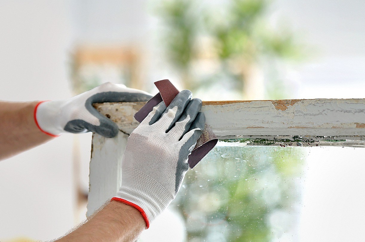

При появлении видимых дефектов (трещин, отслоений лака) рамы нужно зачистить сначала шлифовальной шкуркой зернистостью P120–P150, затем P180–P220. Если обнаружатся глубокие трещины, их требуется расширить ножом, а участки подгнившей древесины полностью удалить. Далее повреждения заделывают акриловой или эпоксидной шпаклёвкой — в продаже есть цветные составы, имитирующие разные породы дерева. В завершение наносят прозрачный лак для наружных работ, лазурь или масло с твёрдым воском (если производитель рекомендует предварительно загрунтовать поверхность, это необходимо сделать); стёкла перед началом покрасочных работ защищают бумажным скотчем.

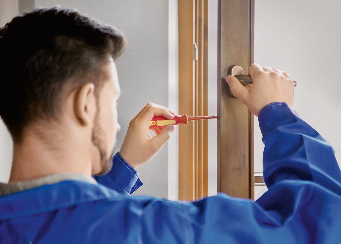

Некоторые компании рекомендуют регулировать запирающий механизм деревянного окна дважды в год — осенью усиливая прижим створок к раме, а весной ослабляя его. Однако неумелая регулировка принесёт скорее вред, чем пользу, а частые визиты мастеров из сервисной службы обойдутся недёшево. Поэтому на практике запорные цапфы регулируют, только если ощущается сквозняк или створка закрывается с большим усилием на прижим (причина того и другого обычно кроется в короблении деревянных деталей).
Изредка через несколько лет эксплуатации створки провисают и начинают задевать раму — в этом случае помогают протяжка креплений и регулировка петель.

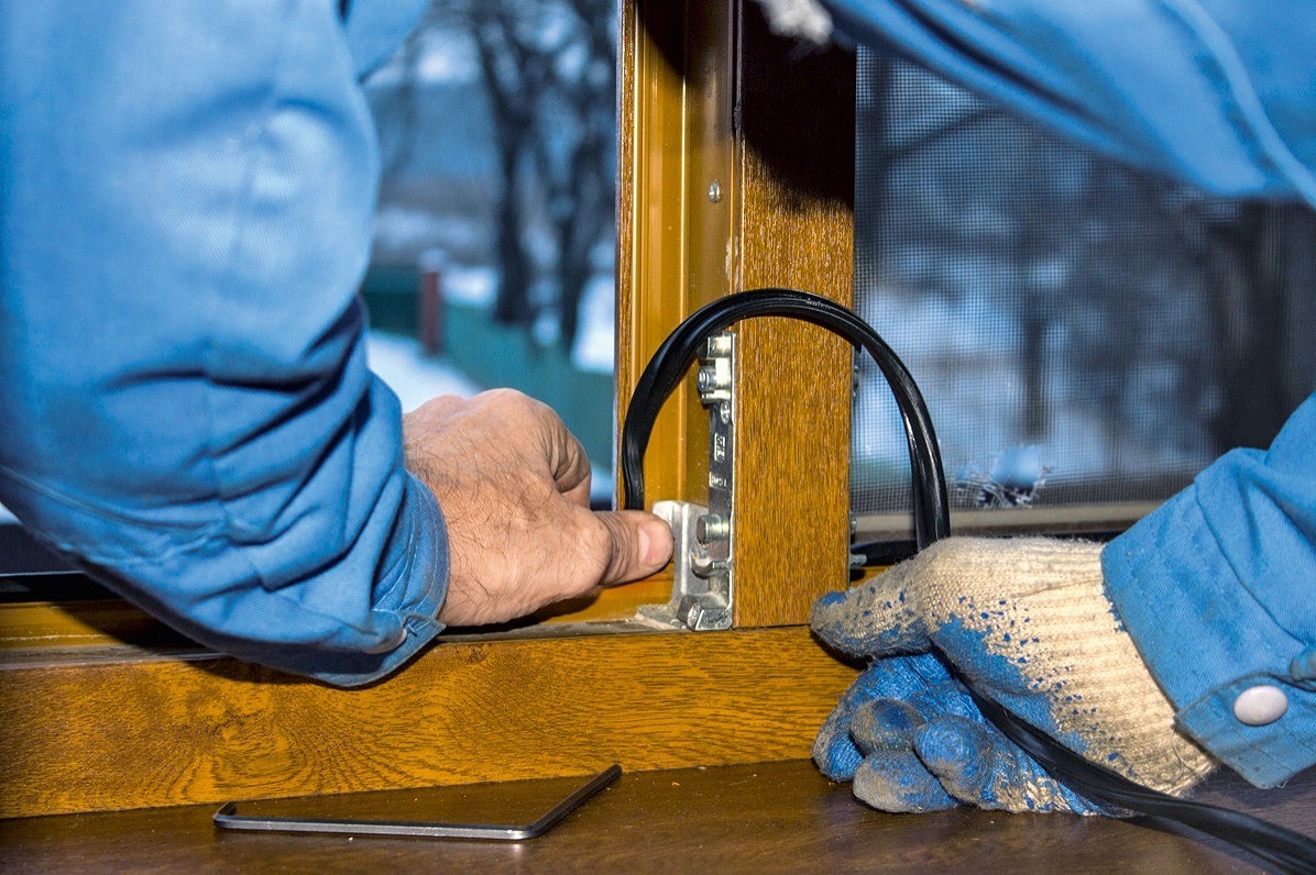

Уплотнители, как правило, выполнены из модифицированного каучука или силикона и заправлены в L-образные пазы на створках и рамах и сравнительно легко извлекаются. Сложнее найти изделия того же сечения и установить их на место.
К счастью, сегодня оконные уплотнители наиболее распространённых типоразмеров уже начали продавать в крупных сетевых строительных магазинах. Установить прокладки поможет изогнутый шпатель со скруглёнными углами. В крайнем случае и в качестве временной меры можно, сохранив старые уплотнители, установить в местах повреждений дополнительные самоклеящиеся.
